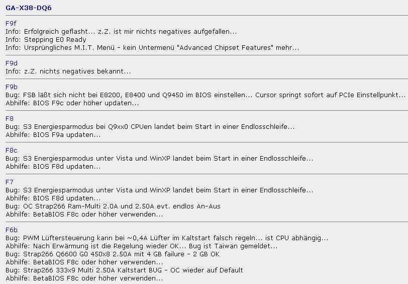

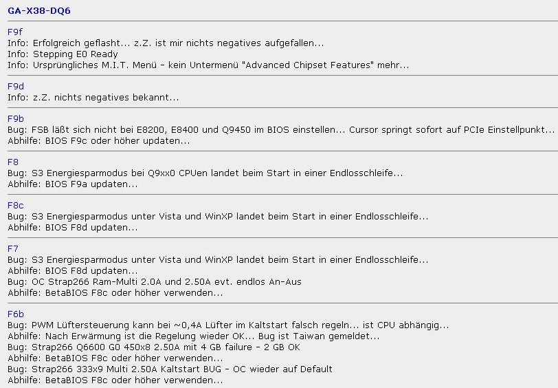

Also ich bin mir nicht sicher ob das Problem gelößt ist aber ich hab das Bios 9d drauf gemacht vista 64 mit allen Updates installiert, doch das Problem blieb!
Hab jetzt mal nicht den Gigabyte Controller sondern den intel Controller genommen und auf raid0 Vist 64 nochmal installiert (der Rechner blieb auf 8x400 - 3,2Ghz speicher auf 1066Mhz alles wie unter Vista 32 auch, doch hab ich bis jetzt keinen Ausfall mehr bemerkt! Kann es sein das der Gigabyte besondere Einstellungen braucht oder liegt da ein defekt vor, und wenn warum nur bei der 64 variante ?
