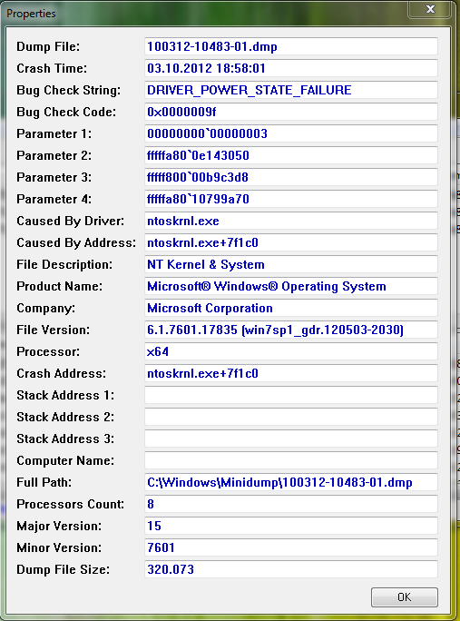

Ungefähr jeder 10. mal wenn ich meinen Computer herunterfahre steht da 5min lang "Herunterfahren" und dann kommt ein Bluescreen.
Kurzfassung des Minidumps:
DRIVER_POWER_STATE_FAILURE
ntoskrnl.exe+7f1c0
0x0000009f

Die Auswertung bringt zwei mögliche Ursachen:
-USB Treiber (usbehci.sys)
-sptd.sys (möglicherweise ist DaemonTools installiert)
Bezüglich des windoweigenen USB Treibers kannst du es mit den aktuellsten Chipsatztreibern probieren.
Wobei hier insbes. auch ältere USB Geräte Treiber auffallen, die mit dem Problem in Verbindung stehen könnten:
-SiLib.sys und windrvr6.sys (beide aus 2007)
Die USB Geräte die zu den Treibern gehören testweise abstöpseln und testen, ob die Probleme bleiben.
