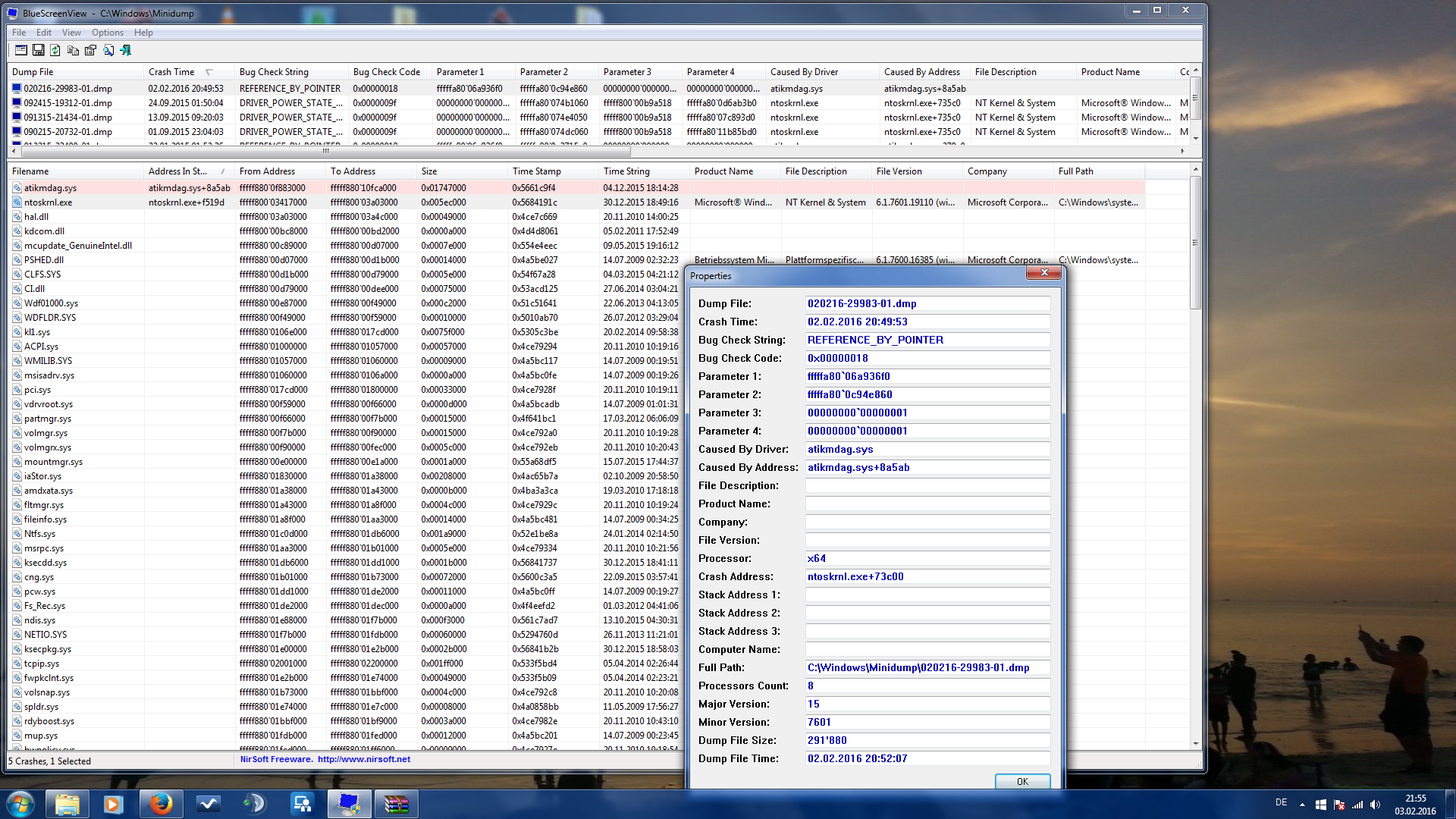

Da ich relativ unerfahren bin im bezug auf Bluescreens, würde ich gerne um eurem Rat bitten.
Ich spielte grade Naval Action (MMO, bringt meinen PC mehr oder weniger ans limit seiner kapazität) seid ca. 60min, als während einem Gefecht das spiel einfrohr und nach ca. 5 sek ein Bluescreen kam.
Danach folgte von sich aus ein reboot.
Ich habe allerdings keine ahnung auf was der BS zurück zu führen ist, da ich schon öfter Naval Action gespielt habe (auch über längeren zeitraum) und schon sehr lange keinen BS mehr hatte.
Ich habe leider kein foto vom BS gemacht, konnte aber durch BlueScreenView die details der minidumps auslesen.
Anbei die Details die ich gefunden habe.
was mir auffällt ist "caused by driver: atikmdag.sys"
das sagt mir allerdings nix..
auf was ist das zurück zu führen?
GPU? Ram? CPU? PSU?

Der Treiber der da grüßt ist der Deiner AMD-Grafikkarte (früher ATi), die muss allerdings nicht zwingend die Wurzel des Übels sein. Hast Du den Treiber kürzlich aktualisiert?

Unter Windows 7 nicht zwingend. Ursächlich können auch Temperaturen oder ein altersschwaches Netzteil sein. Letzteres wäre jetzt nicht völlig verrückt in dem Alter. Den Grafiktreiber kannst Du natürlich dennoch mal aktualisieren wenn der so alt ist wie die Grafikkarte.
