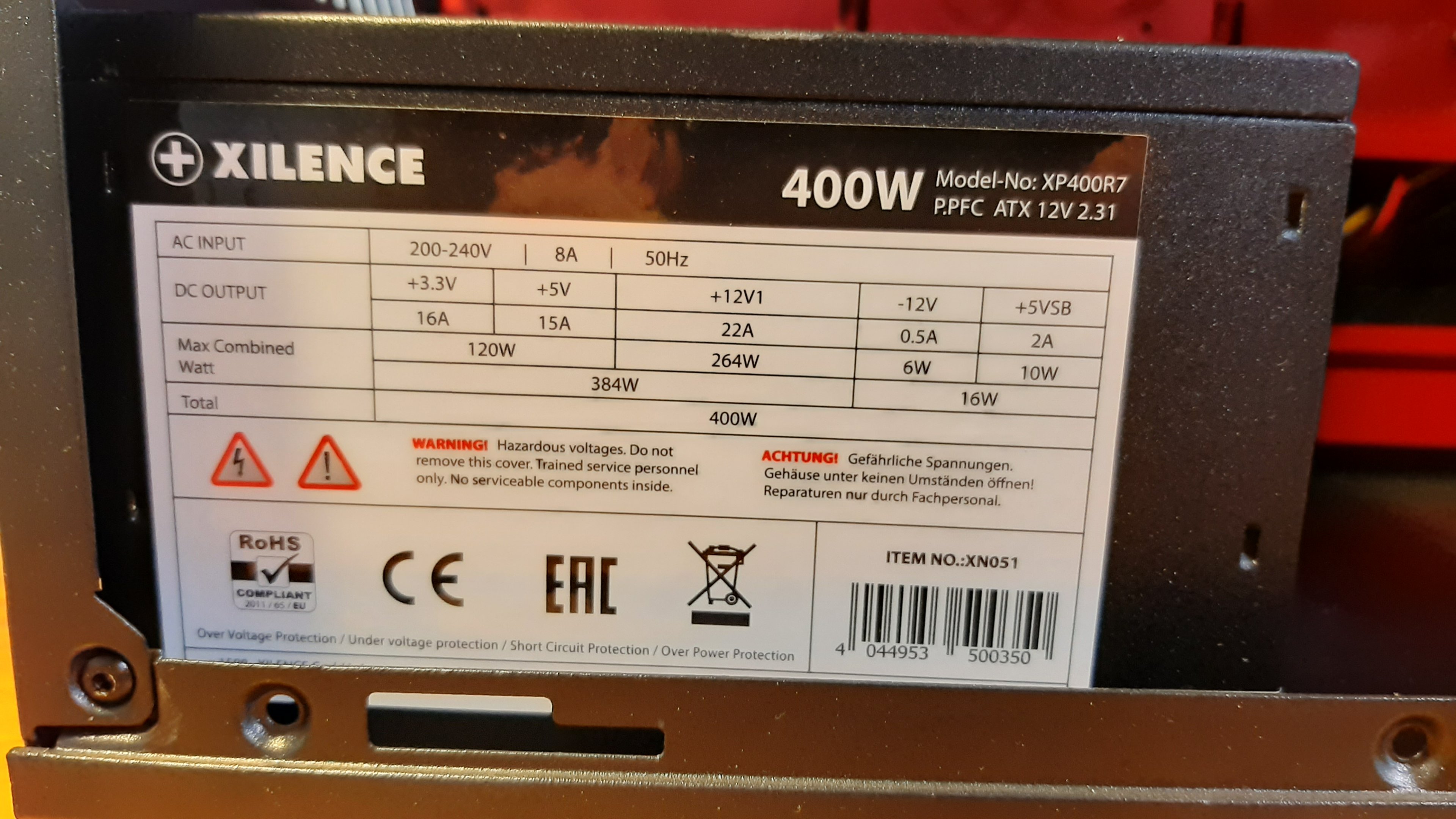

  • Netzteil: XP400R7 (400W)

Ich tippe mal auf das minderwertige Netzteil.
264W auf +12V sind wohl zu wenig.
Wie schon geschrieben würde ich mal das NT tauschen.
Zum einen weil die 400W ggf. bisschen knapp sind und zudem es halt nicht mehr das Neuste ist.

ich denke es ist eine kombination aus board und netzteil. das netzteil tauschen wäre generell keine schlechte idee.
ein 5800x kann schon mal richtig reinlangen, wenn er lust hat. ggf. verträgt das netzteil das boostverhalten nicht. würde mich leipziger bei der empfehlung, das netzteil zuerst zu tauschen, anschließen.

Denke auch das hier das NT das Problem ist, ist ja nicht gerade das Gelbe vom Ei...

Tausch erstmal das Netzteil, würde mich nicht wundern wenn danach alles super läuft.
Dein jetziges ist von den Daten her nicht sonderlich gut für dein System.
