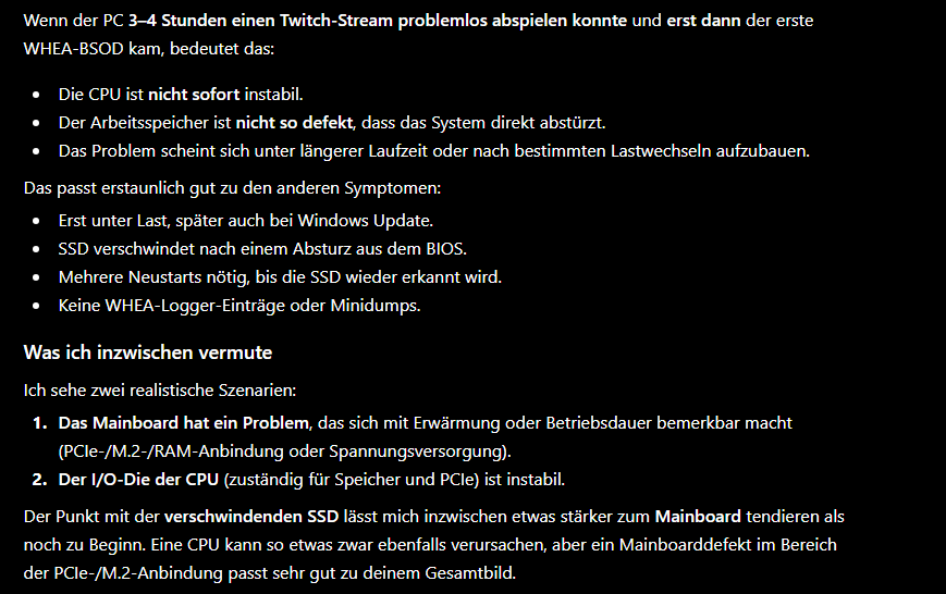

Und damit direkt in die Tonne kloppen. Bei den ganzen LLM kommt fast nur Müll raus. Sollte der Browser nicht crashen, wenn Hardwarebeschleunigung aus ist, dann ist es die Grafikkarte. Und bitte nicht das Fernabsatzgesetz mißbrauchen.. Rückgabe ist nicht gedacht sich durch 20 Teile zu testen.K.o schrieb:ChatGPT hat mir folgendes empfohlen
