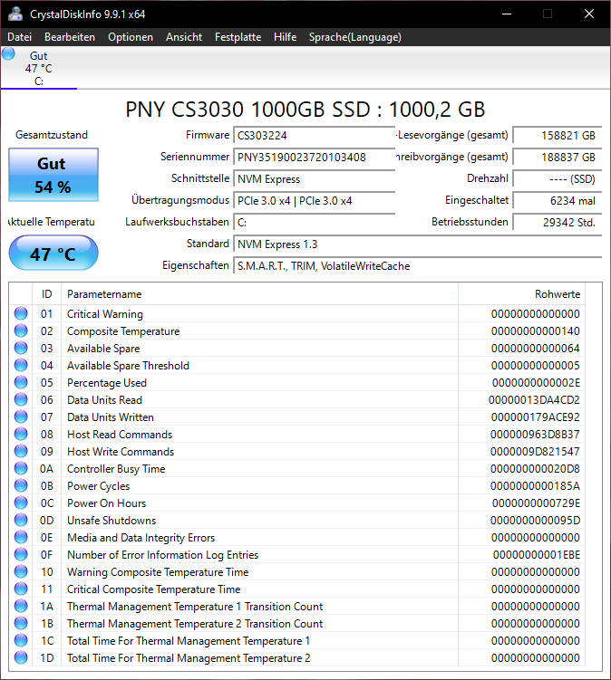

K.o schrieb:
Das ist wirklich sehr wenig. Ich würde mal eine andere SSD testen. Vielleicht kannst du mal einen Screenshot von CrystalDiskInfo hochladen?
Hi, hier ist ein Screenshot
