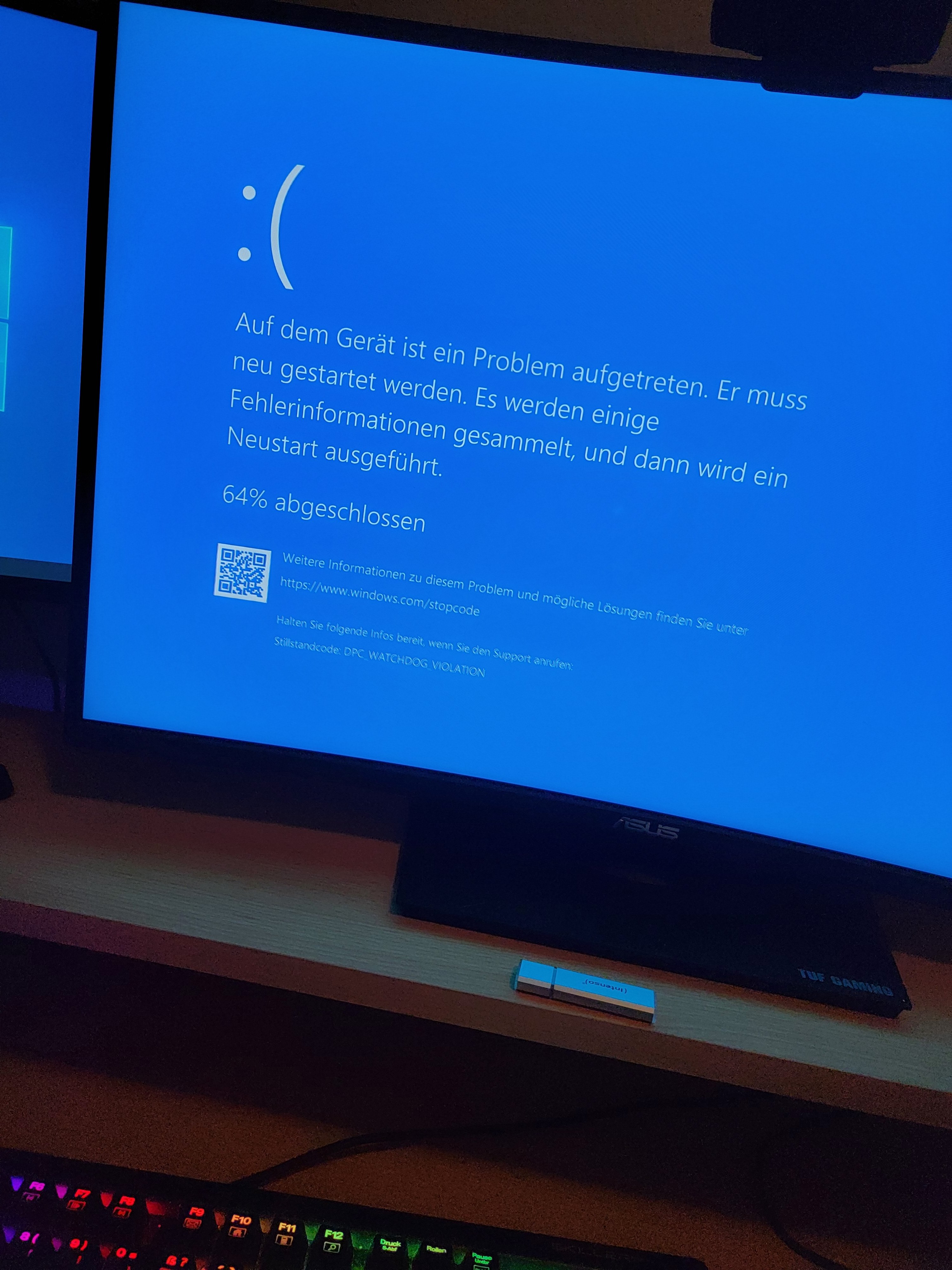

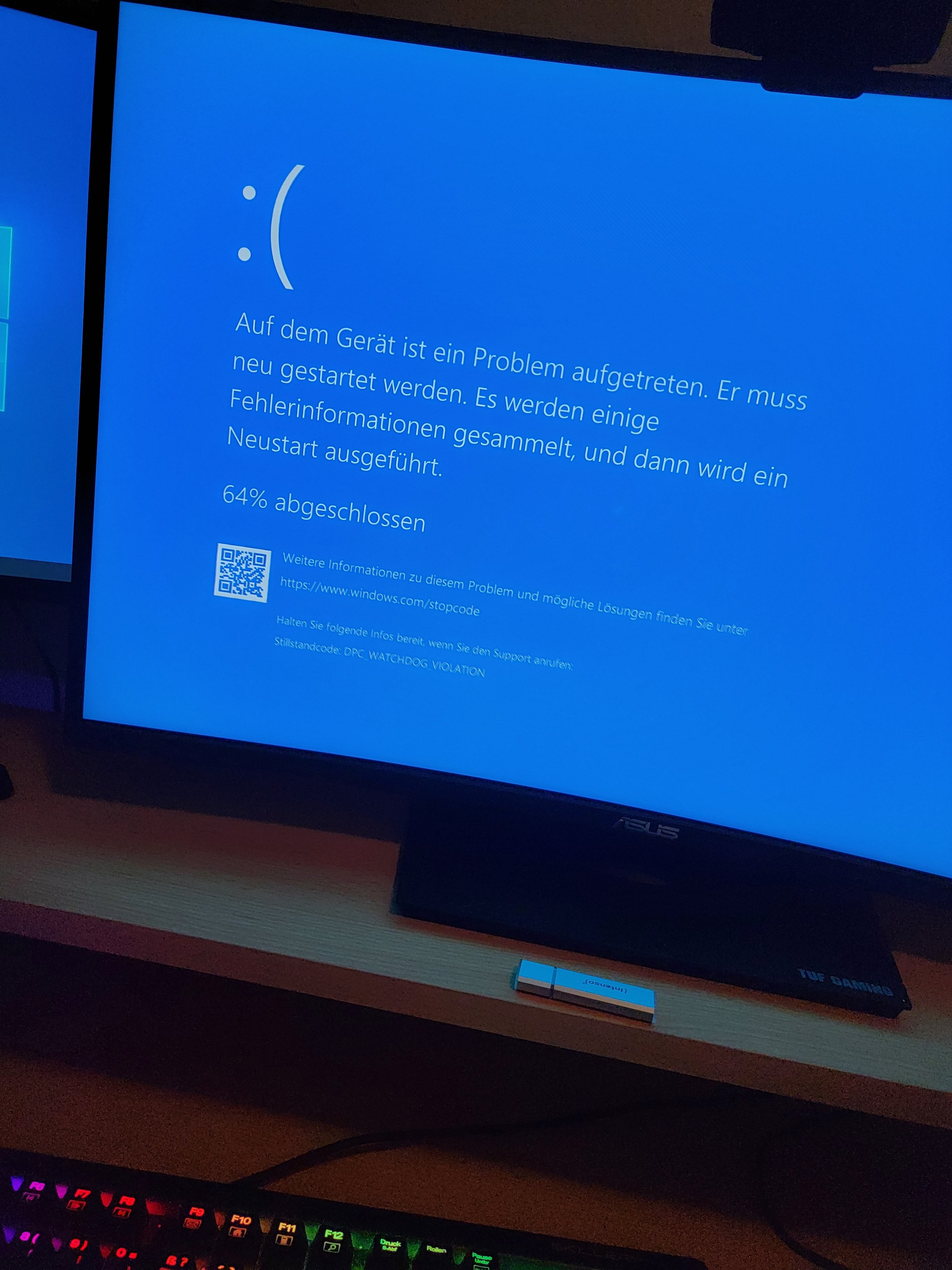

Guten Morgen Tag 3 bricht an.

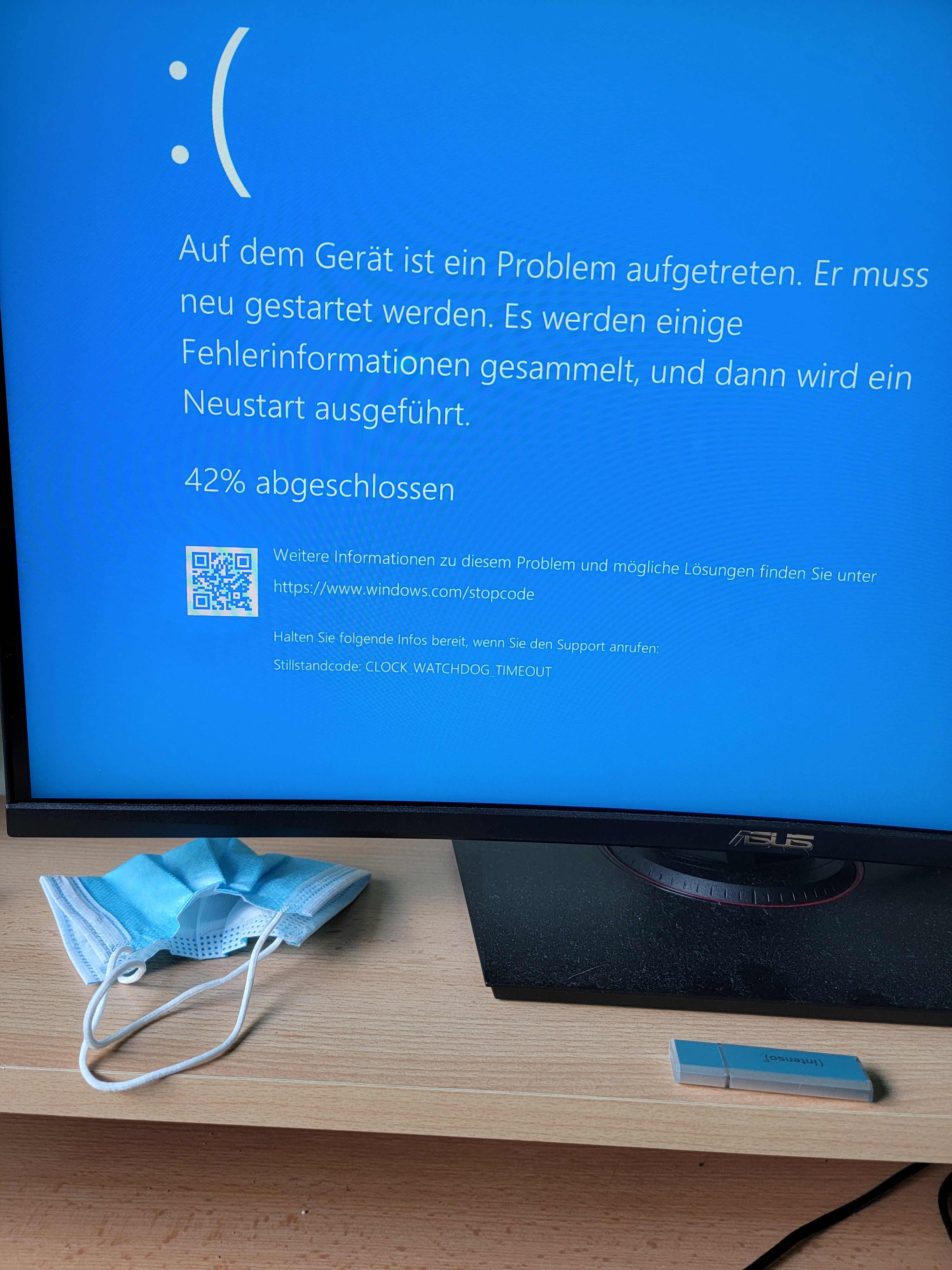

Nach dem Clean Install von Windows gestern Abend, hab ich Dead by Daylight über Nacht installiert und habe es soeben versucht zu öffnen.
Wiedereinmal der selbe Bluescreen. Ich schätze wohl es ist irgendwas technisches? Oder hat irgendwer weitere Tipps oder Anregungen?

Hast du die Hardware schon mal komplett gecheckt, alles zerlegt und wieder neu zusammengebaut, Stecker, RAM/Grafikkarte auf festen Sitz überprüft, und die Stromverkabelung?
Wie laufen denn Benchmarks oder Stabilitätstests, gibt's da auch Bluescreens bei maximaler Auslastung oder Temperatur?
Würde hier mal ein neues Netzteil einbauen, zum Test. Oder die Grafikkarte tauschen, je nachdem was verfügbar oder für dich günstiger ist. Problem mit der Stromversorgung könnte ich mir hier durchaus vorstellen.

Da ich jetzt schon ein bisschen Zuhause bin, habe ich weitere Dinge probiert, neben der SSD Firmware.
Ich habe einmal alle Sticks vom RAM rausgenommen und habe jede einzeln wieder reingesteckt und noch mit 1x8GB konfiguriert Dead by Daylight starten lassen. Bei jedem Stick kam ein Bluescreen wie gehabt (Minidump Dateien wieder angehängt). Also kann man sagen, dass der RAM in Ordnung ist, schätze ich.

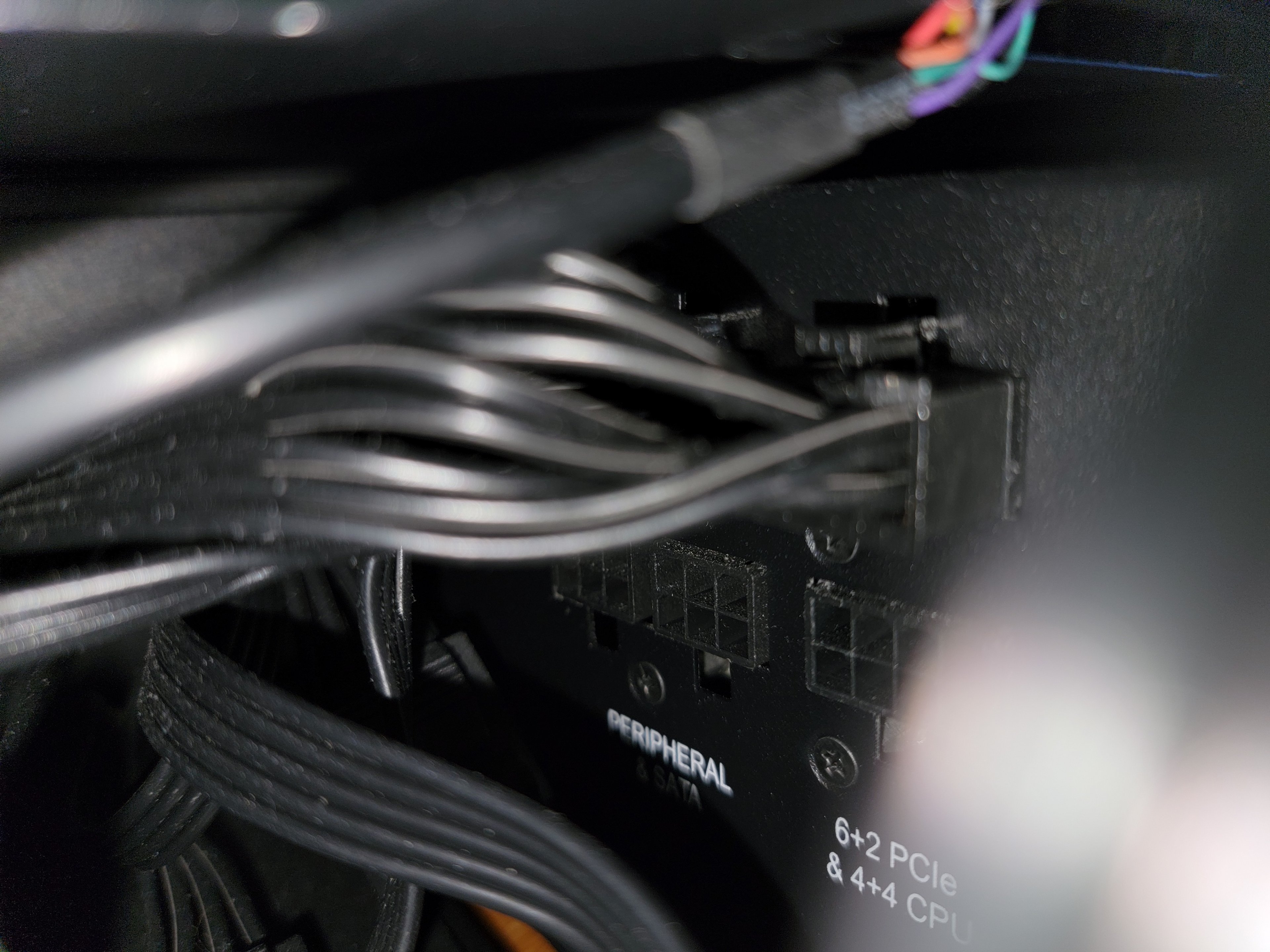

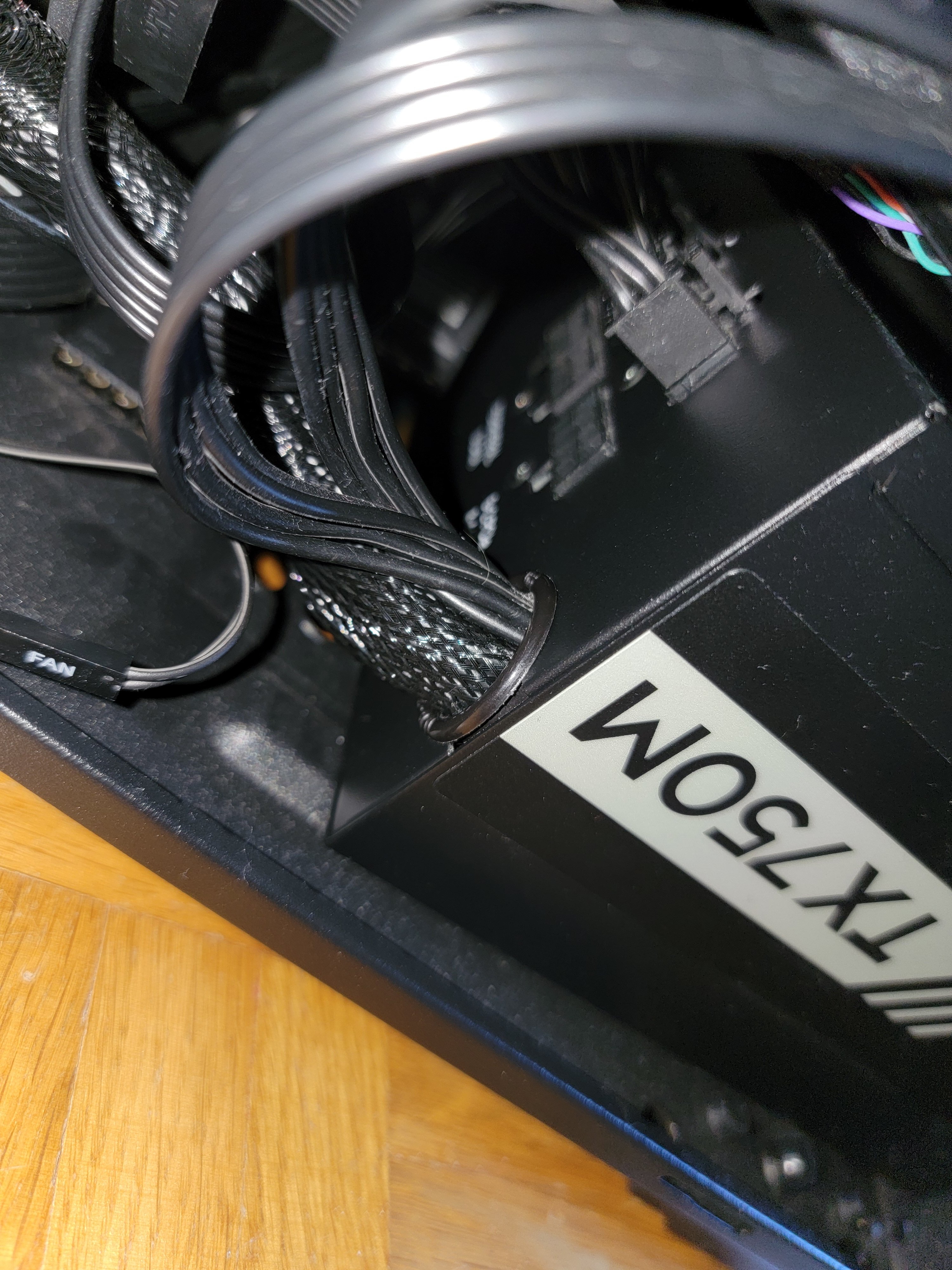

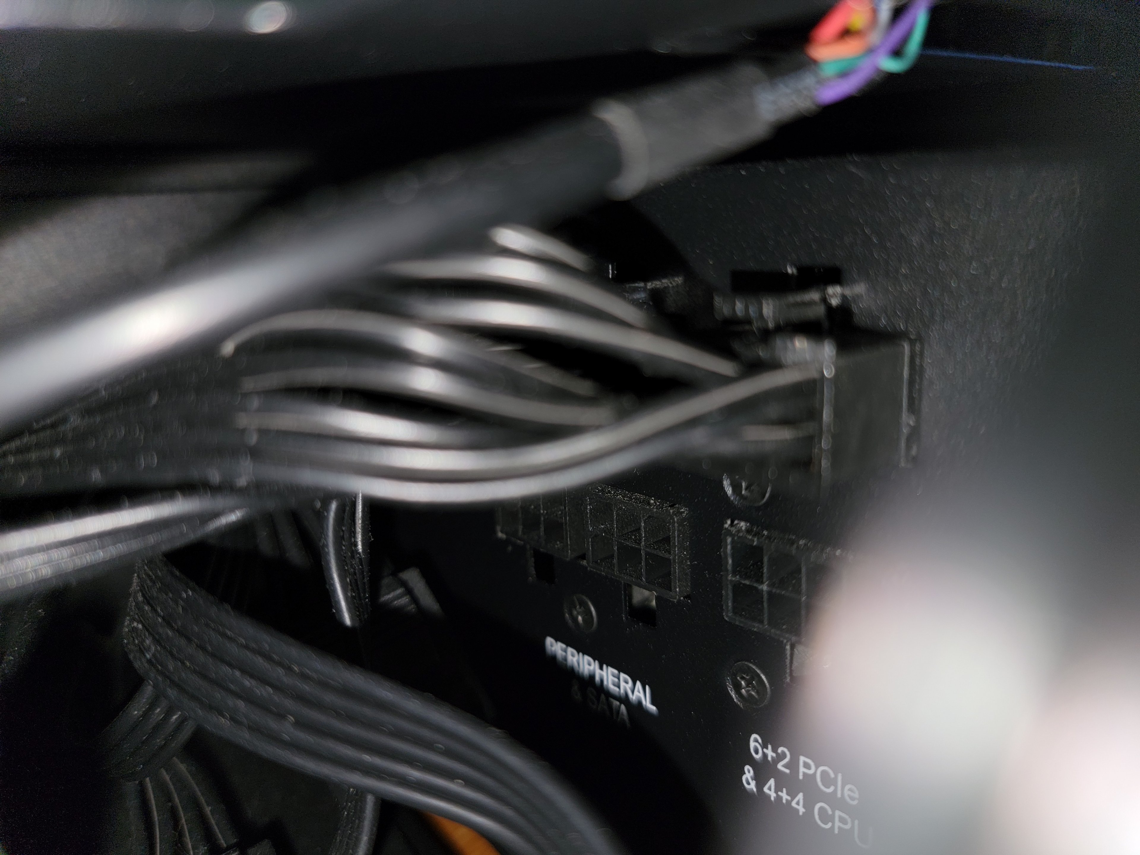

KennethLUL schrieb:
Die Kabel sind alle in den "Slots" oben eingesteckt.
Die Grafikkarte hängt mit ihren zwei(?) PCIe-Stromanschlüssen an nur einem PCIe-Ausgang des Netzteils!?
Da würde ich aber mal schleunigst in die Anleitung zum NT reinsehen, und das sicher beiliegende, zweite Kabel mit PCIe-Stromsteckern anschließen.
Ich denke mal, dass die beiden rechten, 8-poligen Anschlüsse für Grafikkarte UND CPU sind. Dann müssen für eine RTX 3080 und den Ryzen 3800X bestimmt auch beide verwendet werden. Die Beschreibung hier ist leider sehr dürftig, auch dem Manual kann ich hier nichts genaues entnehmen, scheint aber Single Rail zu sein.

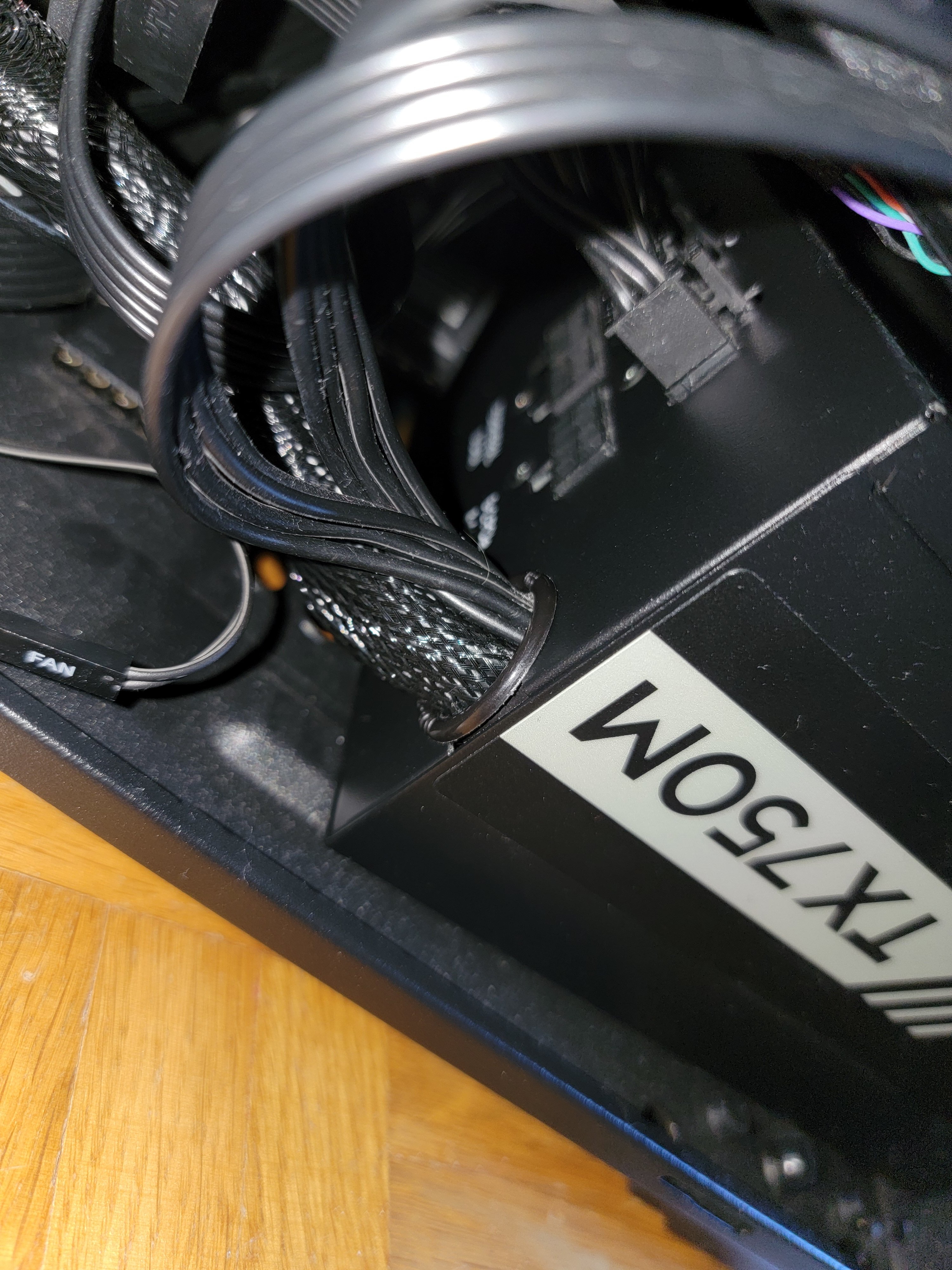

Ich habe Bilder gemacht davon. Die sind zwar ganz schlecht, aber vielleicht geben sie ja genügend Info darüber, ob etwas falsch ist. Wenn du was davon weißt oder vermutest teile es gerne hier!
Hab das Netzteil leider nicht rausbekommen aus dem Case :(
Regen3 schrieb:
Deine GPU "braucht" 2x 8pin.
Heißt das, dass meine GPU zu wenig Power bekommt. Oder ist das nur eine Vermutung? Weiß nicht ob das in unserem Fall hier überhaupt ein Effekt hat, aber es wäre ja interessant zu Wissen
Schließ deine Grafikkarte richtig an das Netzteil an und teste es oder muss jemand von uns vorbeikommen und das für dich machen? Wie alt bist du, KennethLUL?
