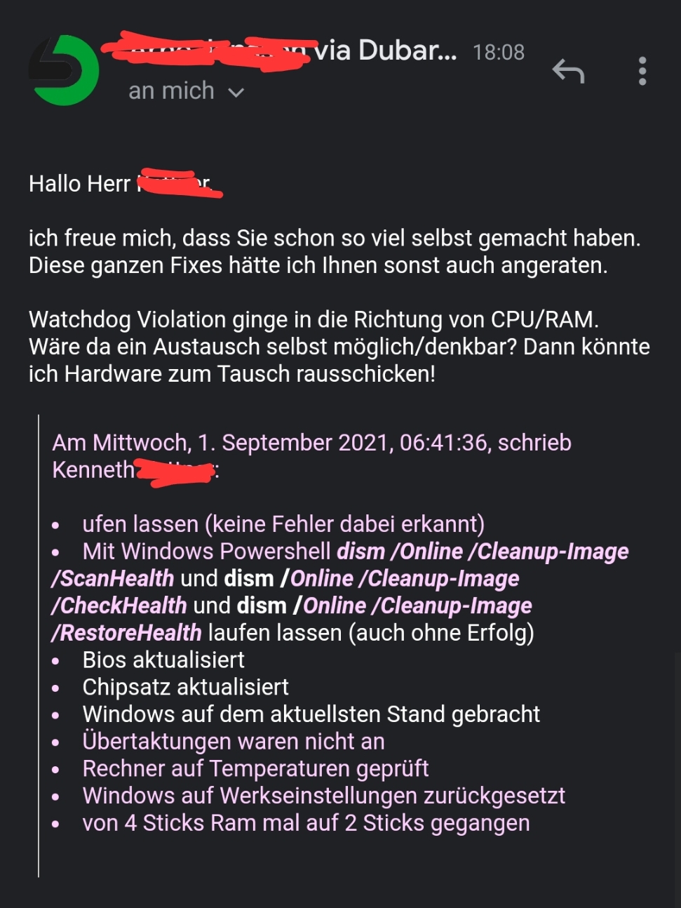

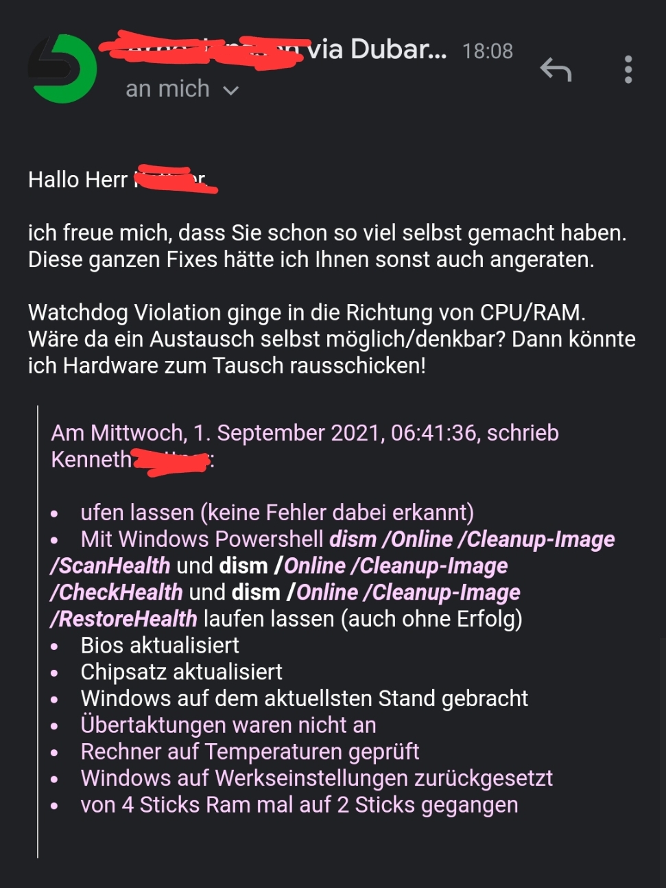

dann wende ich an Dubaro
An Dubaro bin ich nebenbei auch am E-Mail schreiben. Sie sagten, dass die Schritte die wir machen, sie mir auch vorgeschlagen hätten. Jetzt haben sie mich noch gefragt ob ich denn mit Ersatzteilen herumprobieren könnte. Sie würden mir wohl den Anschein nach auch welche zusenden.
Jetzt muss ich erstmal gucken wie das mit Dubaro weitergeht oder bis hier noch neue Ideen kommen.
Vielen Dank an alle!
Ich schätze ich bin hier gerade ein Extremfall mit dem es schwierig ist zu arbeiten und dafür ein ❤️ an alle hier!

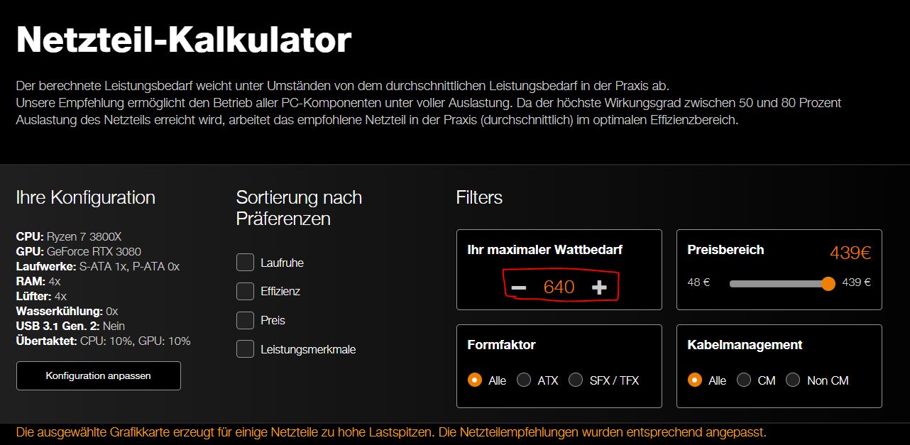

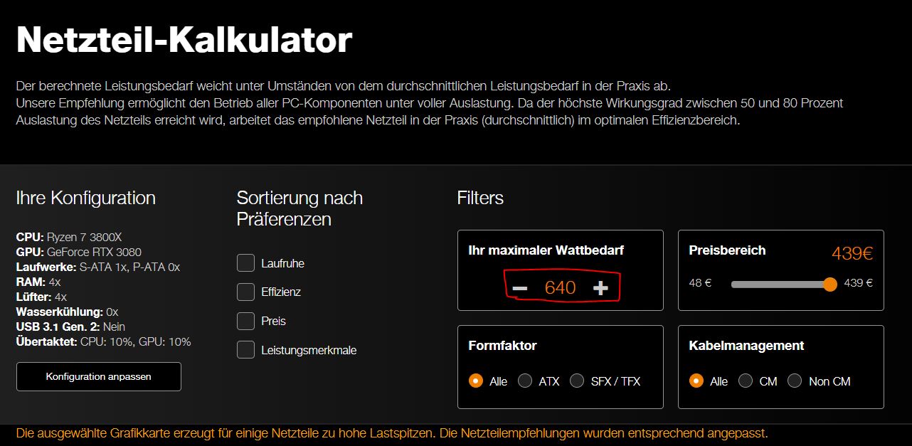

dein NT ist sowieso nicht unbedingt die beste Kombination mit dieser GPU
Echt? Ich hatte vorher auf z.B. der BeQuiet Seite den "Netzteil Rechner" mal rechnen lassen und der sagt 750W ist mehr als genug. Werde mal MSI Afterburner installieren, Untertakten und dann mal sehen was passiert.
