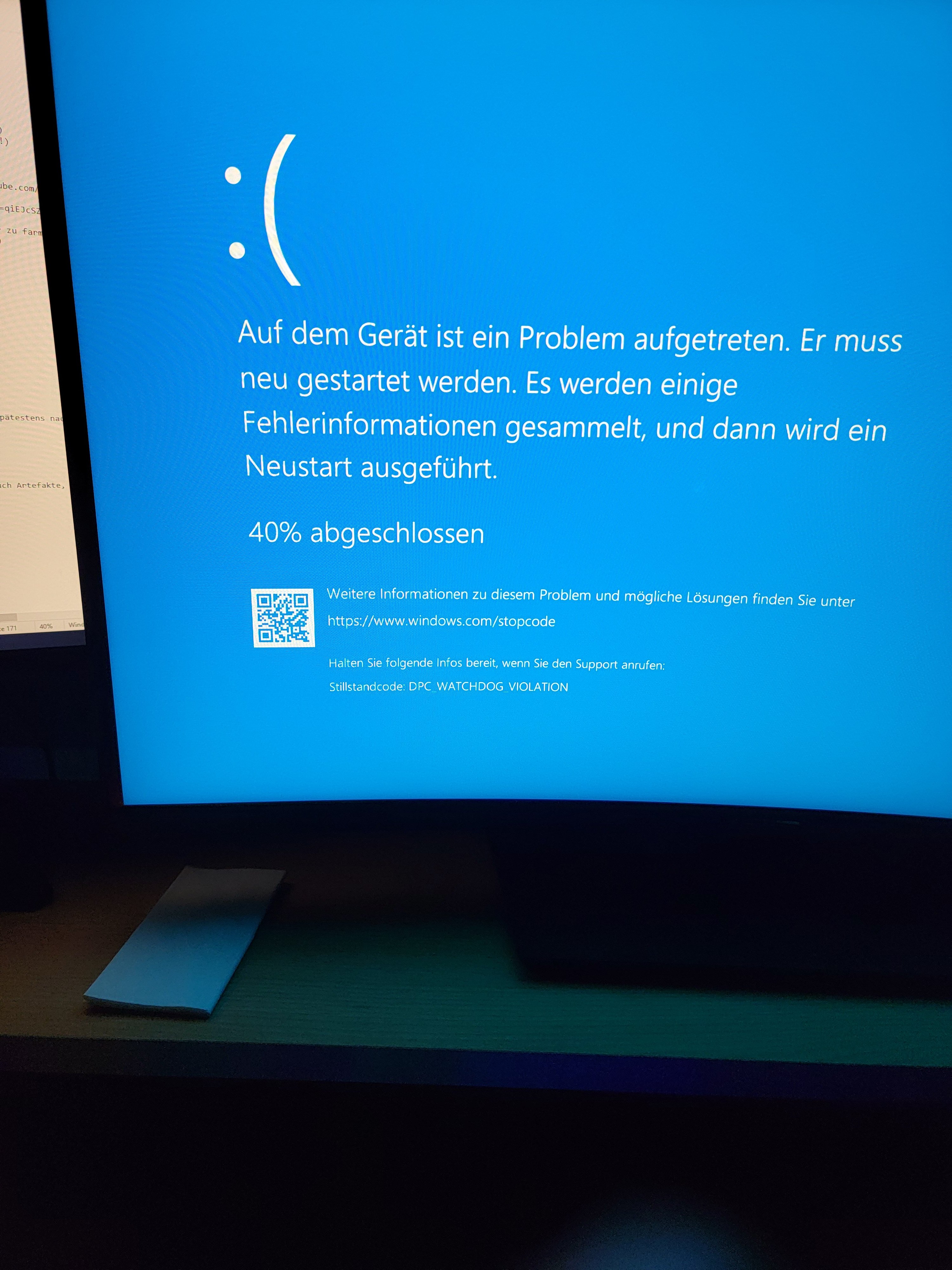

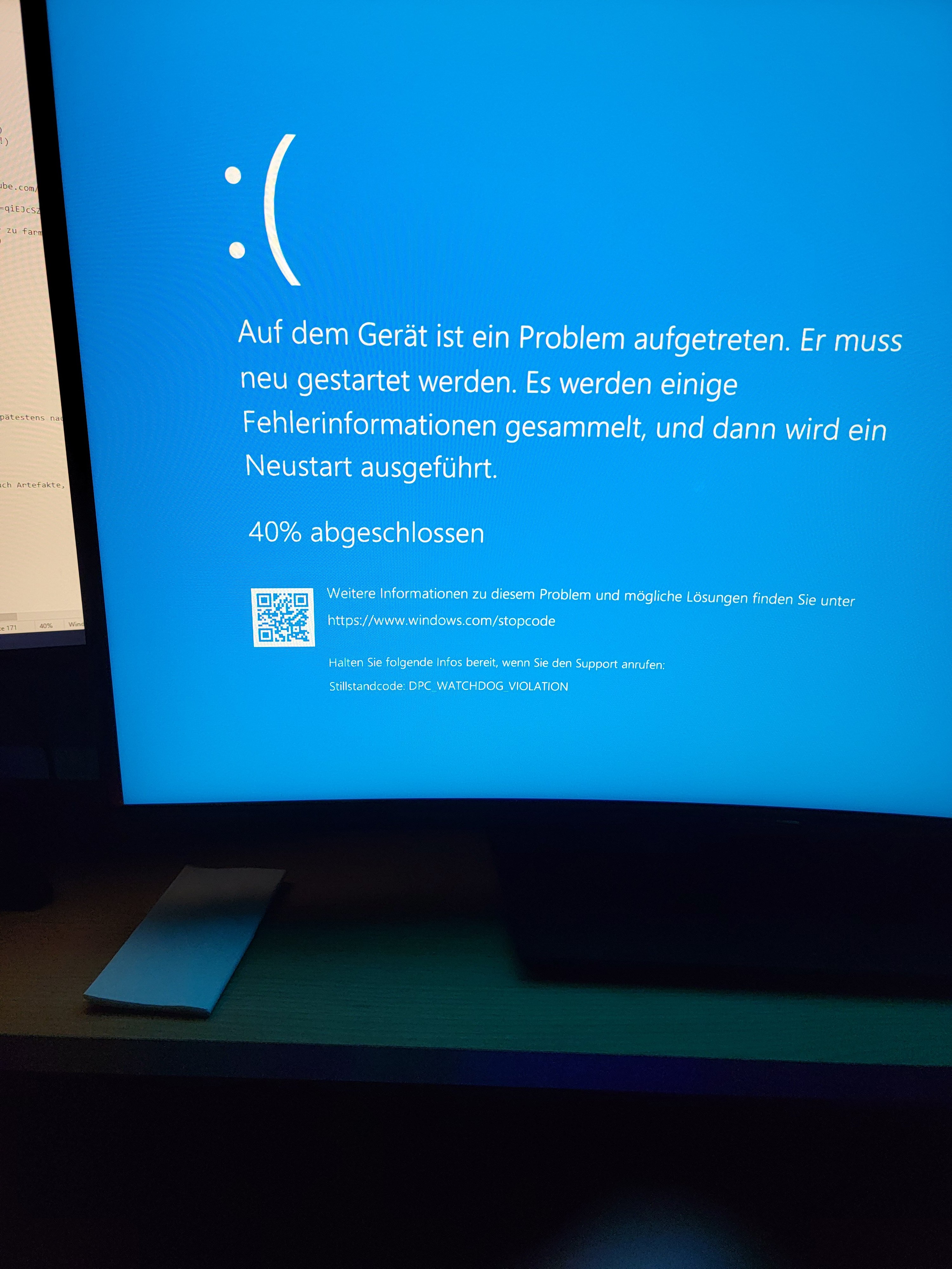

seit neustem bekomme ich hin und wieder beim Laden von Spielen (beim Starten oder währenddessen wenn mal ein Loading Screen vorkommt) einen Bluescreen. Jedes mal war es ein Bluescreen mit der selben Fehlermeldung.
Bei folgenden Spielen ist es bisher dazu gekommen: Beim Starten von Dead by Daylight, Mitten in einem Loadingscreen von Genshin Impact und beim Starten der Closed Beta von New World vor ein paar Wochen.
Ich konnte den Bluescreen mit dem Start von Dead by Daylight jedes mal triggern, bisher hatte ich öfters versucht das Problem selbst zu beheben mithilfe von Google usw. aber beim Starten von Dead by Daylight kam jedes mal dasselbe bei rum.
Mittlerweile mach ich mir Sorgen, dass irgendwas bei meinem PC kaputt oder nicht in Ordnung ist. Wenn mir jemand bei der Fehlersuche und beim beheben dieses Bluescreens helfen kann, wäre das sehr nett!

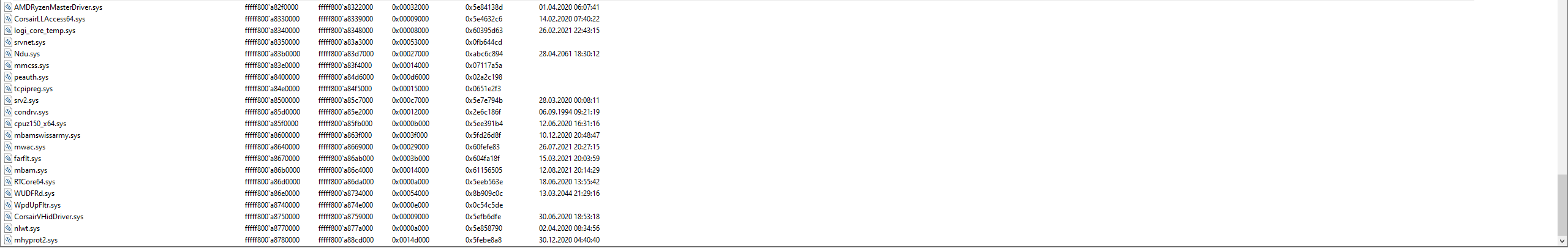

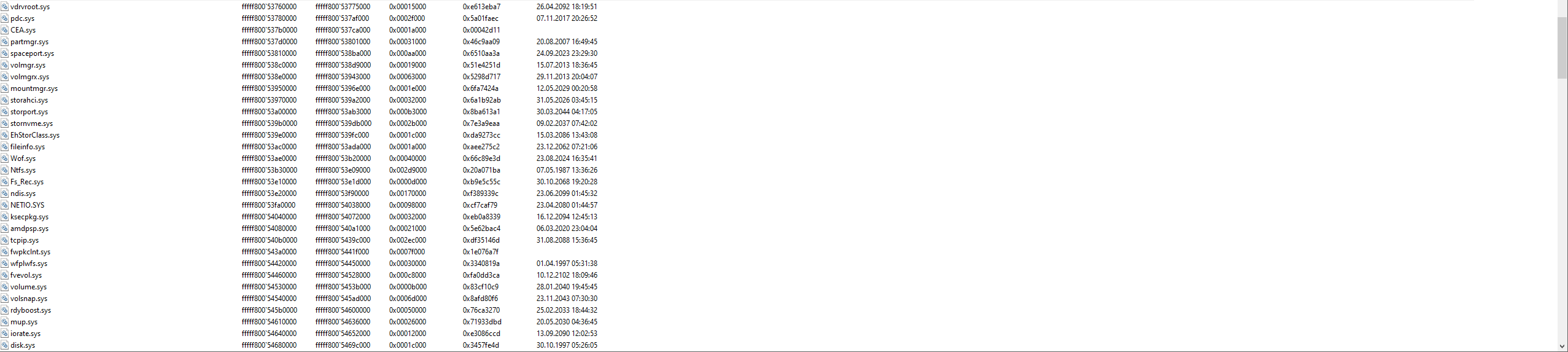

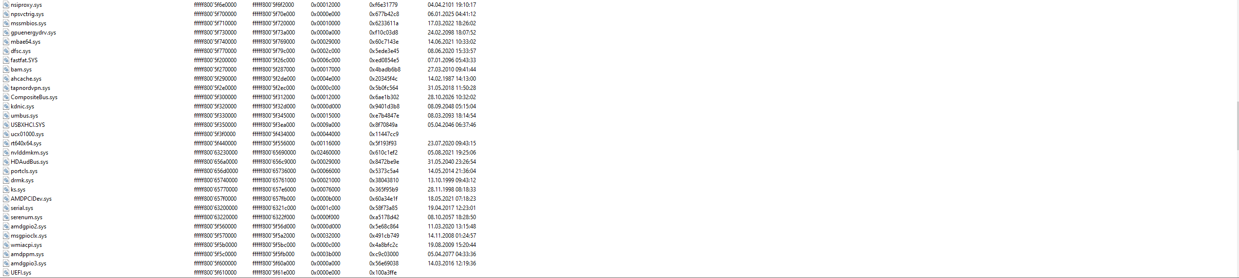

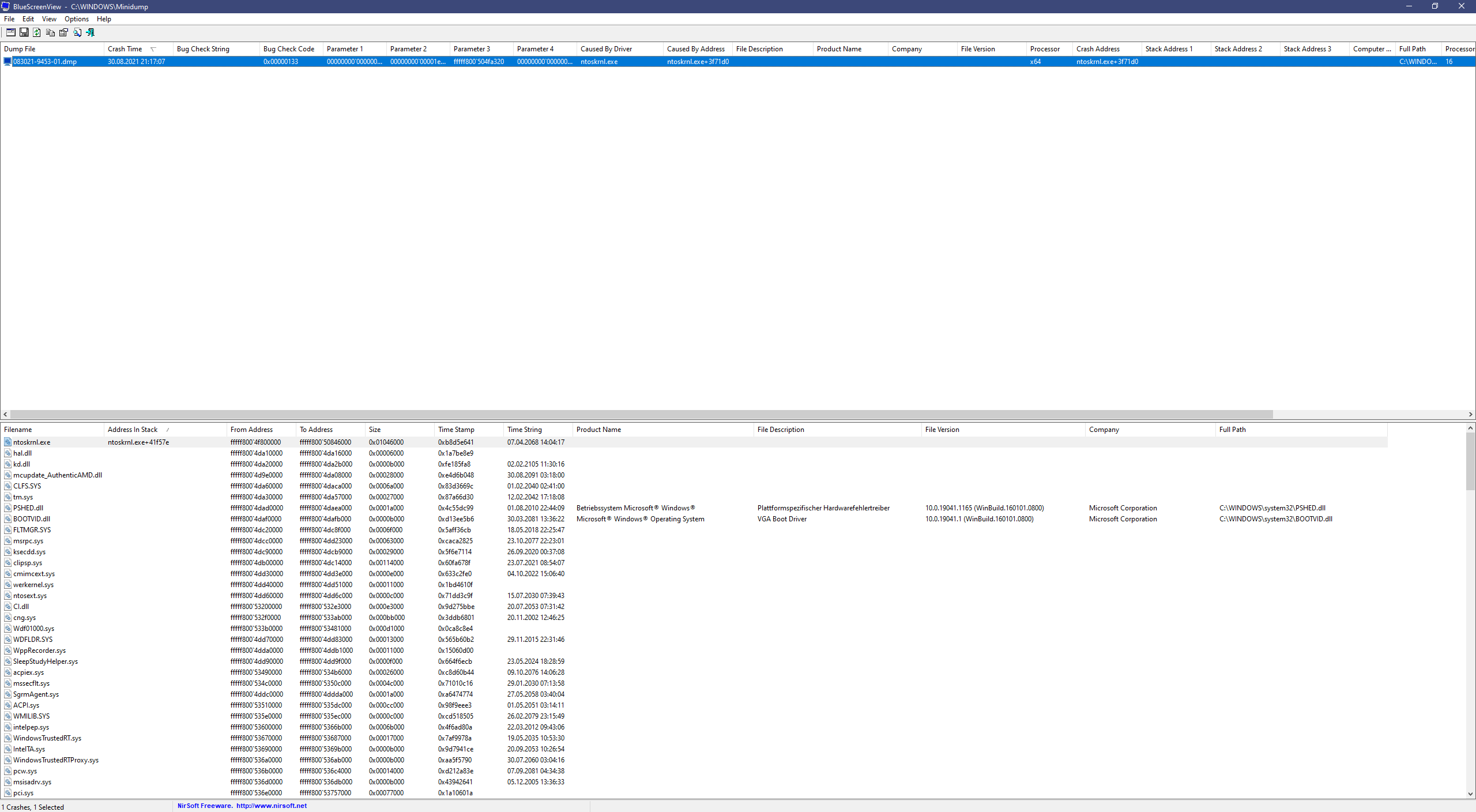

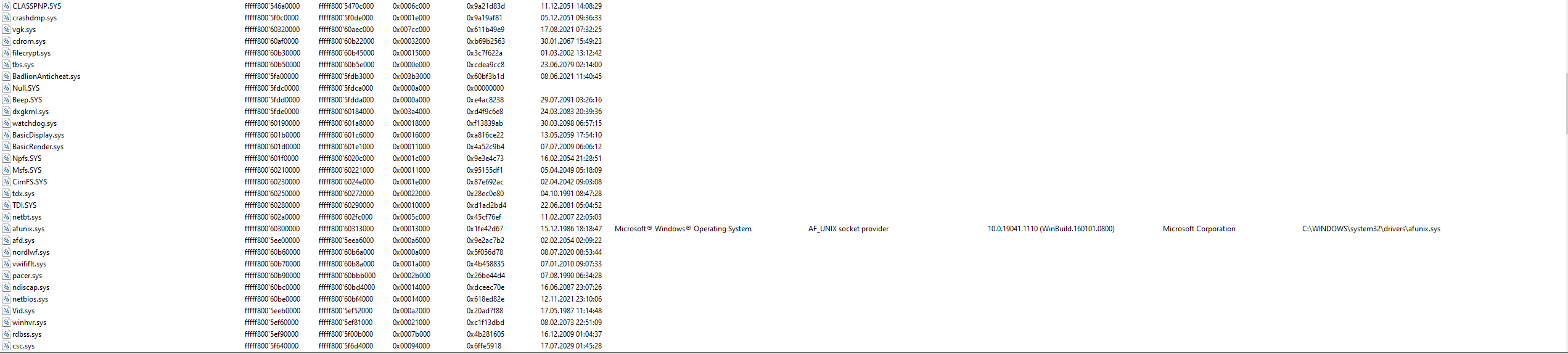

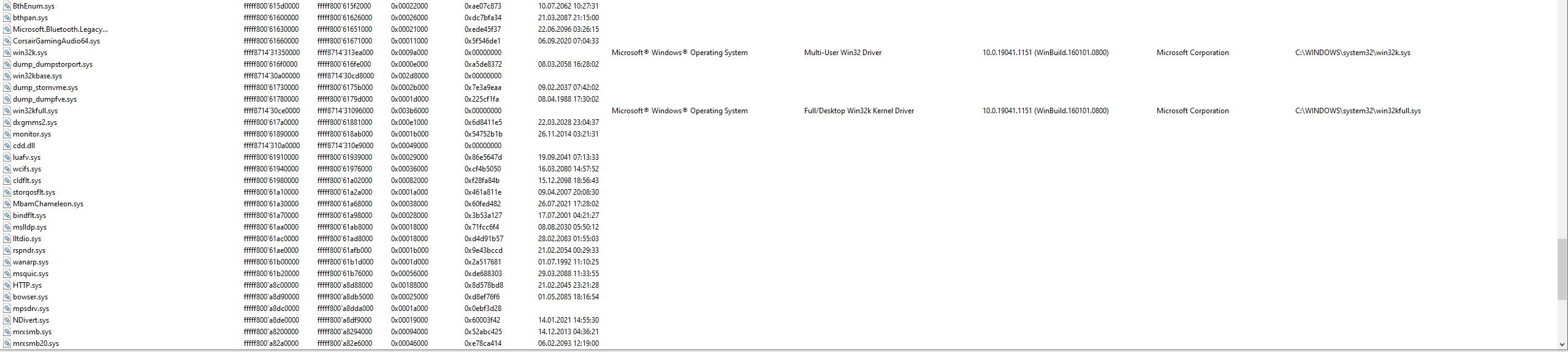

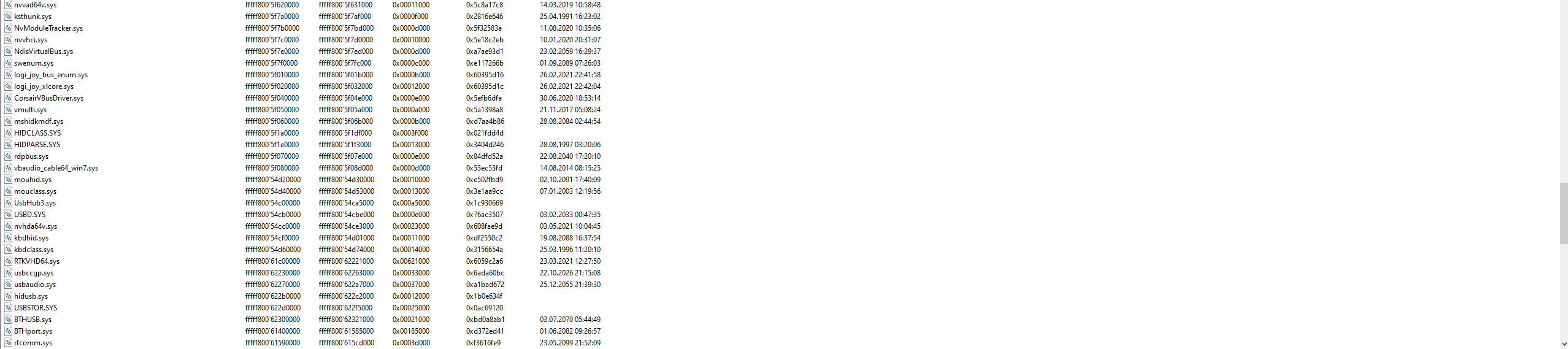

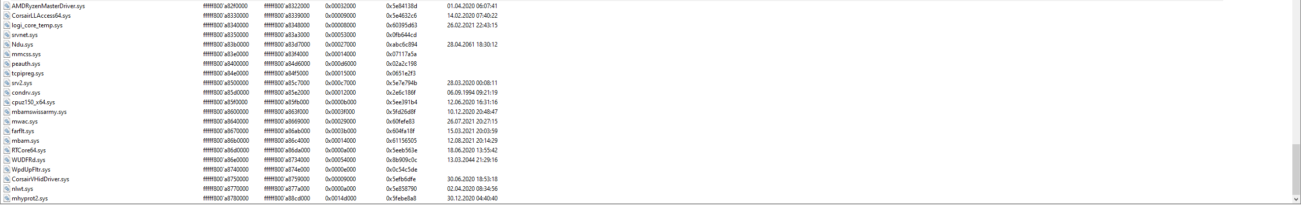

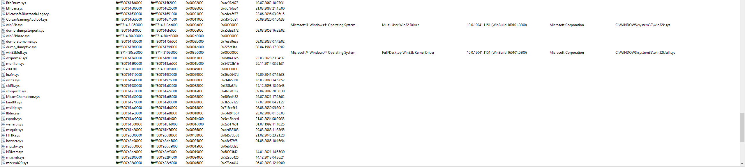

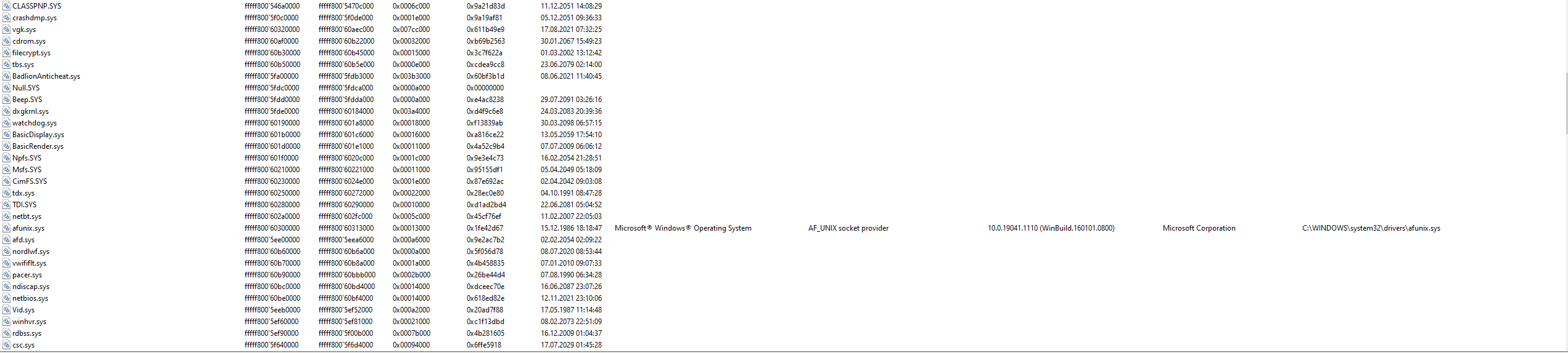

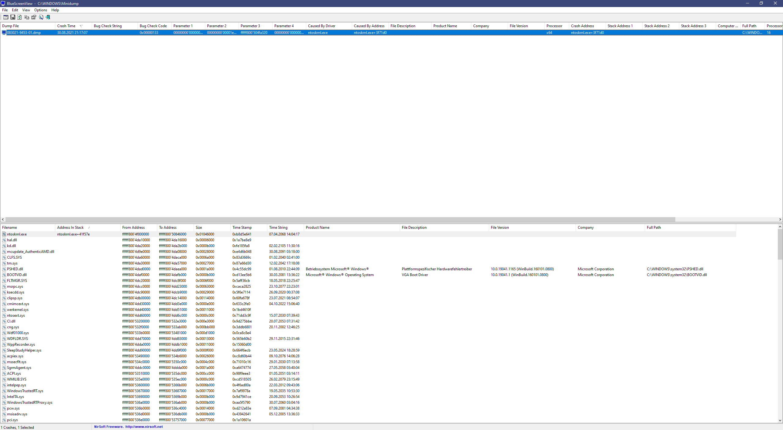

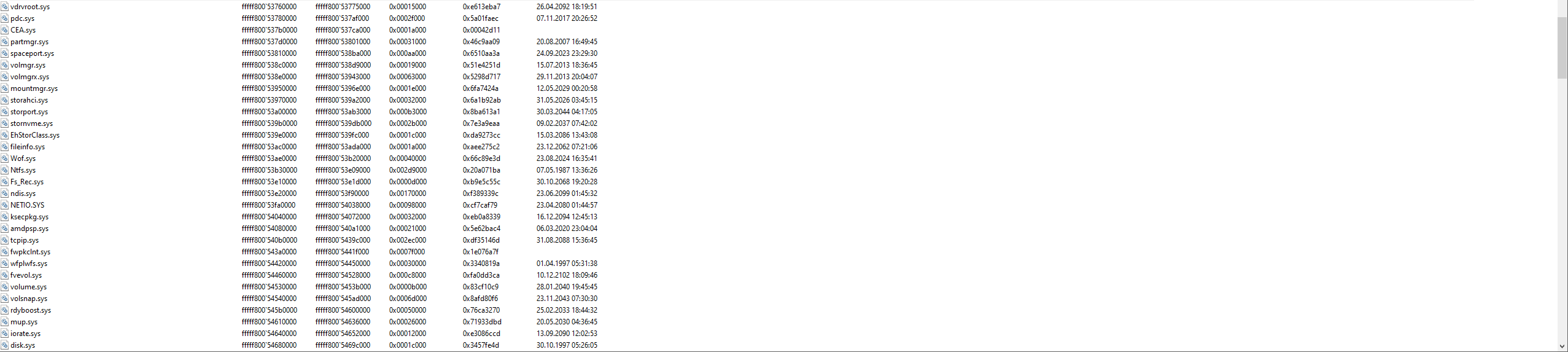

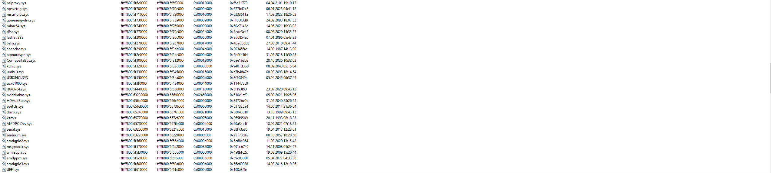

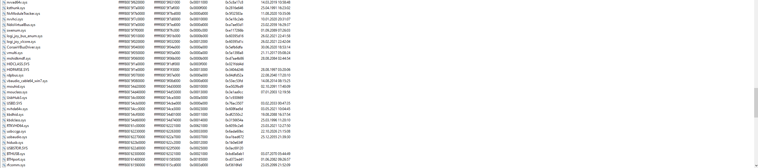

Ich habe mit dem Programm BlueScreenView schon versucht etwas herauszufinden, bisher aber ohne Erfolg. Bild dazu im Anhang.

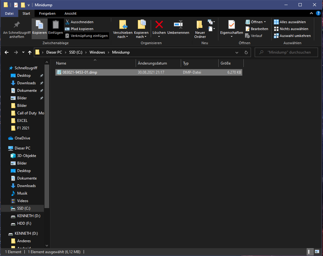

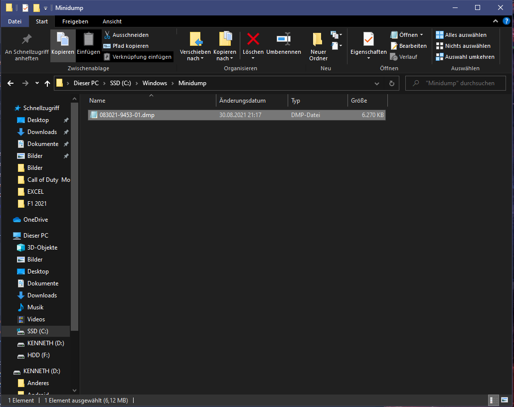

Im Ordner C:/Windows/Minidump
befinden sich die Informationen zum blue screen.
Die letzten fünf Files auf den Desktop kopieren.
Mit rar oder zip verpacken.
Hier im Forum hoch laden.

ntoskrnl.exe klingt verdächtig nach Systemdateien, der Code danach sagt mir allerdings überhaupt nichts und auch eine Googlesuche spuckt nicht viel verwertbares heraus.

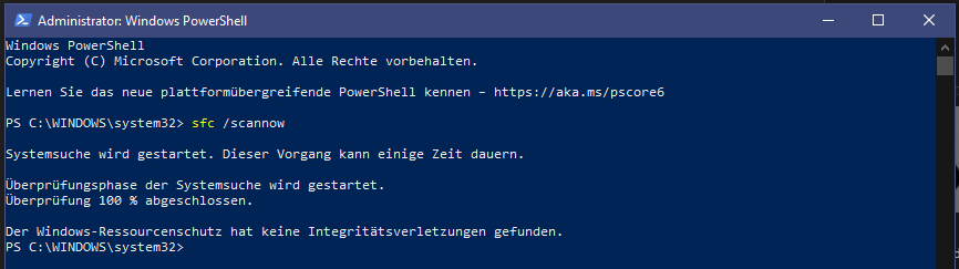

Ich die Systemdateien überprüfen und ggf. reparieren lassen, dafür bringt Windows das entsprechende Programm direkt mit: System File Checker.
Den aktivierst du folgendermaßen:
rechtsklick auf Start -> Windows PowerShell (Administrator)
dann bist du mit Administratorrechten in einer Konsole.
dort tippst du folgenden Befehl ein und bestätigst diesen mit Enter:
sfc /scannow
Das Programm braucht 5-15 Minuten, je nach System und überprüft die Systemdateien und versucht diese automatisch zu reparieren.

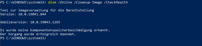

Sollte der System File Checker die Fehler nicht beheben können, müsste man einen Schritt weiter gehen und das Deployment Image Servicing Management Tool (DISM) von Windows ausführen (ebenfalls über die Powershell als Administrator), damit werden die defekten Dateien durch fehlerfreie Originale ersetzt.
Hier sind allerdings mehr Befehle notwendig (wie oben jede Befehlszeile mit Enter bestätigen):
dism /Online /Cleanup-Image /ScanHealth
dism /Online /Cleanup-Image /CheckHealth
DISM wird bei beschädigten Systemdateien, genauso wie der SFC eine Rückmeldung geben, ob defekte Systemdateien gefunden wurden, diese kann man im vorletzten Schritt dann durch fehlerfreie Originaldateien ersetzen lassen:
dism /Online /Cleanup-Image /RestoreHealth
Wenn man damit durch ist, System neu starten, ich lasse dann den System File Checker nochmals durchlaufen, um zu bestätigen, das die Systemdateien einwandfrei sind.
Und lasse am besten über Nacht memtest86 drüber laufen - sollten Dateien beschädigt sein hat das eine Ursache...

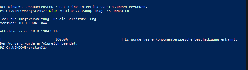

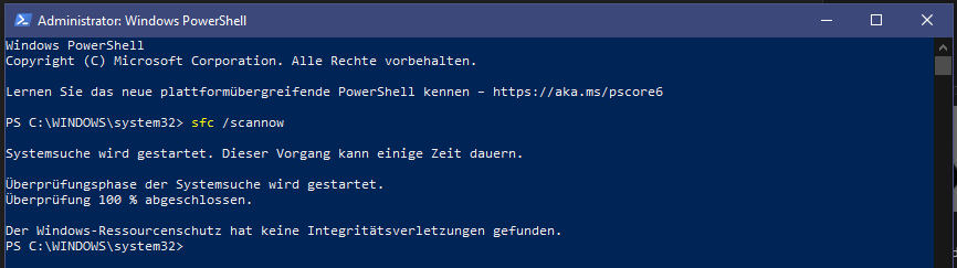

Habe alles so gemacht, wie du es empfohlen hast. Bei keinem der drei Test/Scans wurde etwas gefunden, siehe Anhänge! Aber Danke für die Mühe!

DPC_WATCHDOG_VIOLATION (133)
Der DPC-Watchdog hat bei einem IRQL von DISPATCH_LEVEL . eine verlängerte Laufzeit erkannt
Da stimmen die Laufzeiten nicht.
PROCESS_NAME: System
STACK_TEXT:
ffffa581`4ffb8e18 fffff800`4fc1f57e : 00000000`00000133 00000000`00000001 00000000`00001e00 fffff800`504fa320 : nt!KeBugCheckEx
ffffa581`4ffb8e20 fffff800`4fa16ac3 : 000033f2`a337b65c ffffa581`4ff9f180 00000000`00000000 ffffa581`4ff9f180 : nt!KeAccumulateTicks+0x20625e
ffffa581`4ffb8e80 fffff800`4fa165aa : ffff8e82`99ec7b20 ffffcb80`fdc8b140 ffffcb80`fdc8b300 ffffffff`ffffffff : nt!KeClockInterruptNotify+0x453
ffffa581`4ffb8f30 fffff800`4fade045 : ffff8e82`99ec7b20 fffff800`4fb52437 00000000`00000000 00000000`00000000 : nt!HalpTimerClockIpiRoutine+0x1a
ffffa581`4ffb8f60 fffff800`4fbf8c7a : ffffcb80`fdc8b140 ffff8e82`99ec7b20 00000000`00000001 00000000`00000000 : nt!KiCallInterruptServiceRoutine+0xa5
ffffa581`4ffb8fb0 fffff800`4fbf91e7 : 00000000`c677e3f8 ffffa581`4ffa2088 ffffcb80`fdc8b1f1 ffe5c07e`e4595004 : nt!KiInterruptSubDispatchNoLockNoEtw+0xfa
ffffcb80`fdc8b0c0 fffff800`4fa3a7c0 : 00000000`00000000 00000000`00000000 00000000`00000002 fffff800`4fdb088f : nt!KiInterruptDispatchNoLockNoEtw+0x37
ffffcb80`fdc8b250 fffff800`4fa3a5b8 : 00000000`00000000 ffff8e82`00000000 ffff8e82`b36b4000 fffff800`4fac1dca : nt!KeFlushMultipleRangeTb+0x160
ffffcb80`fdc8b2f0 fffff800`4fa6339e : ffffe080`092806b0 80000003`0d579921 00000000`00000000 00000000`00000004 : nt!MiFlushTbList+0x88
ffffcb80`fdc8b320 fffff800`4fabf260 : 00000000`00000000 00000000`00000000 ffffcb80`fdc8b580 00000000`00000000 : nt!MmSetAddressRangeModifiedEx+0x2ae
ffffcb80`fdc8b480 fffff800`4fa23891 : ffff8e82`b7b80808 ffffcb80`fdc8b7c8 ffffcb80`00100000 00000000`00000000 : nt!CcFlushCachePriv+0x5b0
ffffcb80`fdc8b5d0 fffff800`4fa2232a : ffff8e82`b36b4010 ffffa581`53ee3866 ffffcb80`fdc8b7c8 ffff8e82`00000000 : nt!CcMapAndCopyInToCache+0xaf1
ffffcb80`fdc8b770 fffff800`53b5815c : 00000000`00000000 ffffb982`2f4cb5a0 ffff8e82`00000000 00000000`00000000 : nt!CcCopyWriteEx+0xea
ffffcb80`fdc8b7f0 fffff800`53b3edd2 : ffff8e82`b4ae8c88 fffff800`53b3ea40 00000000`00000000 ffff8e82`b4ae8c88 : Ntfs!NtfsCommonWrite+0x3f0c
ffffcb80`fdc8ba20 fffff800`4fab8505 : ffff8e82`b5cf5040 ffff8e82`b5cf5040 ffff8e82`99e8fce0 ffff8e82`00000000 : Ntfs!NtfsFspDispatch+0x392
ffffcb80`fdc8bb70 fffff800`4fb55845 : ffff8e82`b5cf5040 00000000`00000080 ffff8e82`99e8e040 00000000`00000001 : nt!ExpWorkerThread+0x105
ffffcb80`fdc8bc10 fffff800`4fbfe828 : ffffa581`4ff9f180 ffff8e82`b5cf5040 fffff800`4fb557f0 00000000`00d2c000 : nt!PspSystemThreadStartup+0x55
ffffcb80`fdc8bc60 00000000`00000000 : ffffcb80`fdc8c000 ffffcb80`fdc86000 00000000`00000000 00000000`00000000 : nt!KiStartSystemThread+0x28
Die Laufzeiten der einzelnen Vorgänge stimmen nicht. Dadurch kommt es zu Ticks.
Mit anderen Worten der Rechner ist nicht gut aufeinander abgestimmt.
Passt der Arbeitsspeicher zum Motherboard und Prozessor? QVL Liste?
Sitzt der Arbeitsspeicher im richtigen Slot?
Taktet der Arbeitsspeicher zu schnell?
Ist das Bios Aktuell?
Den Chipsatztreiber neu installiert?
Bauteile auf Standard laufen lassen? Nichts übertaktet?
Treiber aktuell?
Wird der Rechner zu warm?
