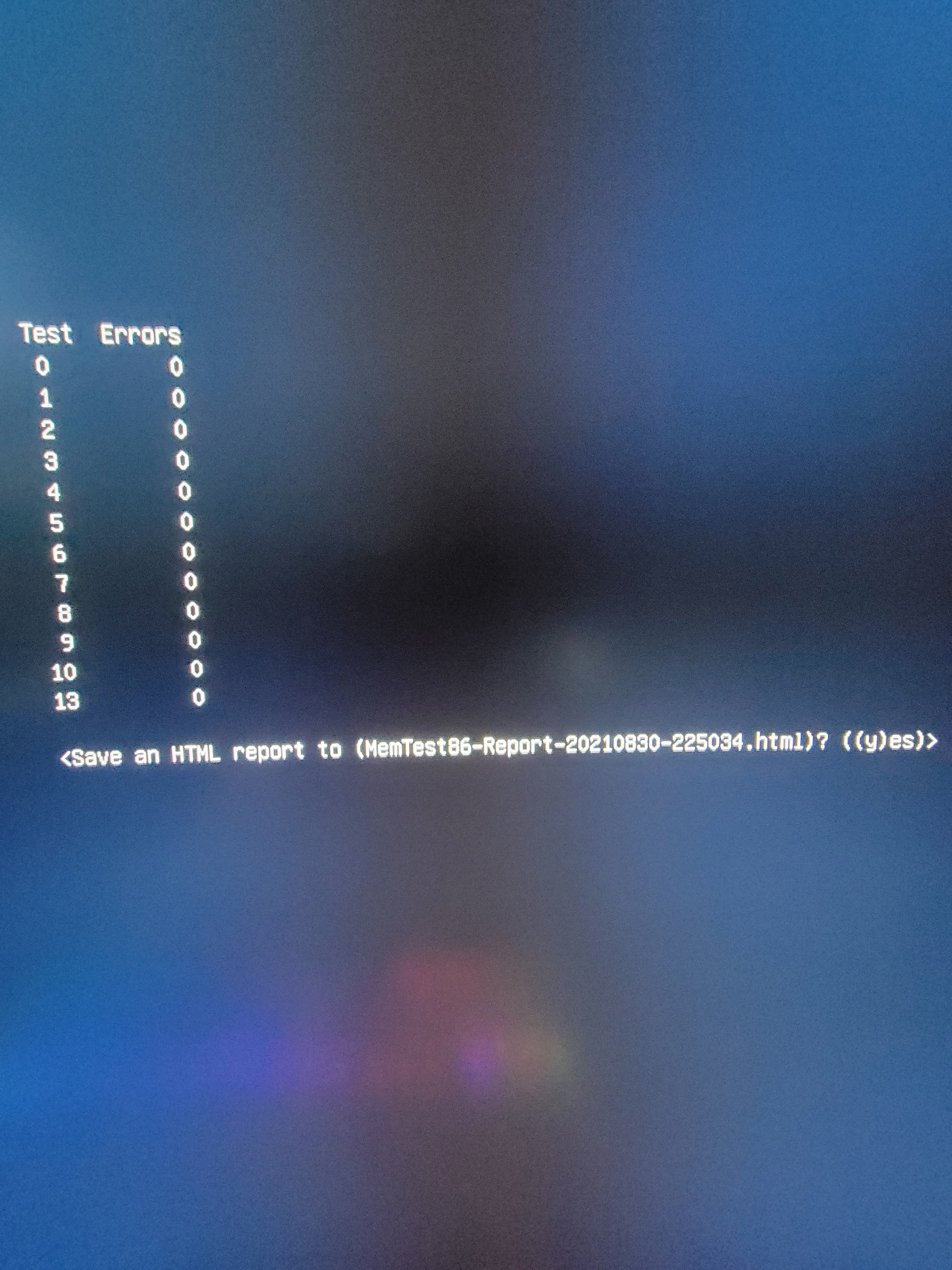

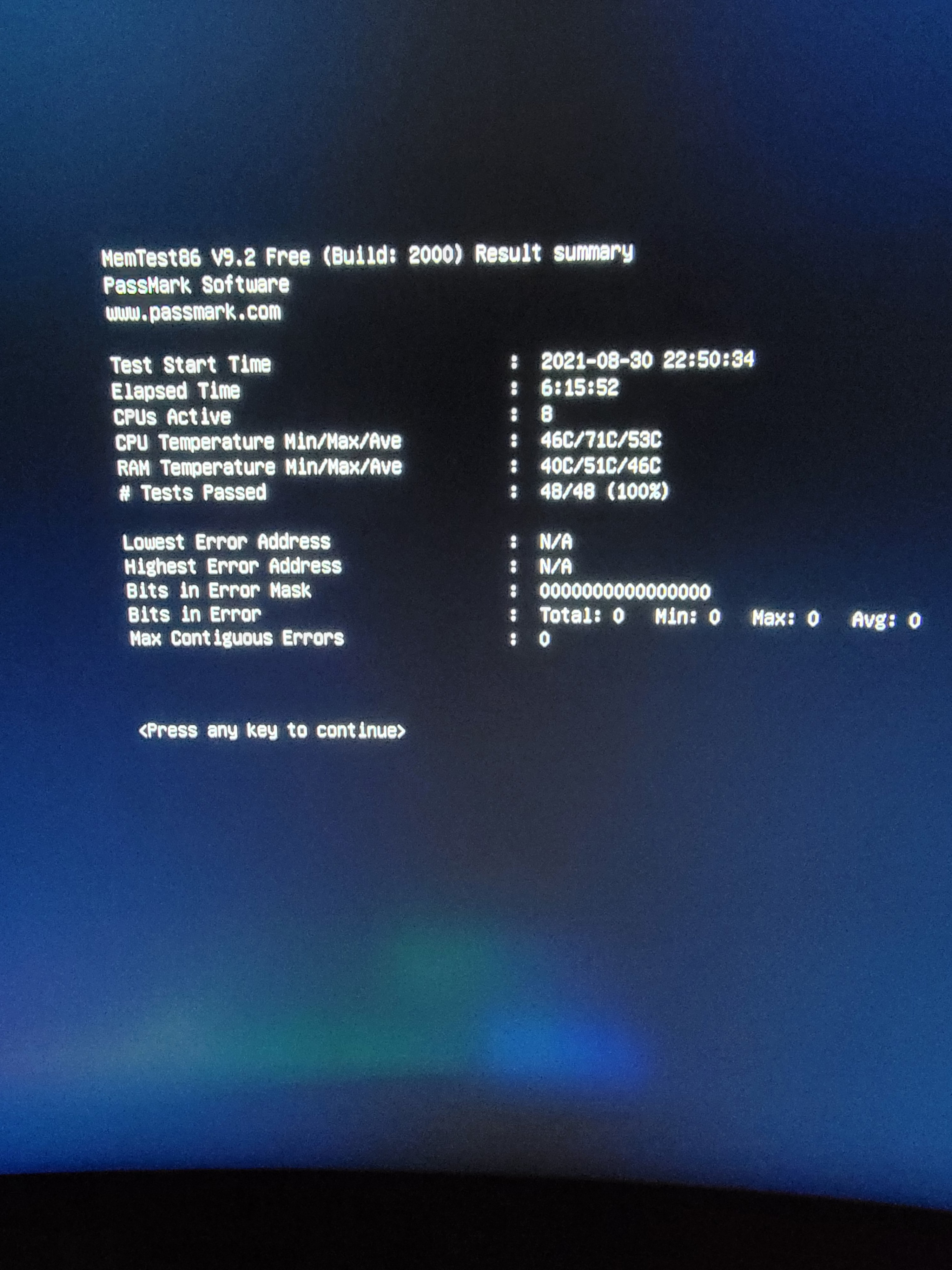

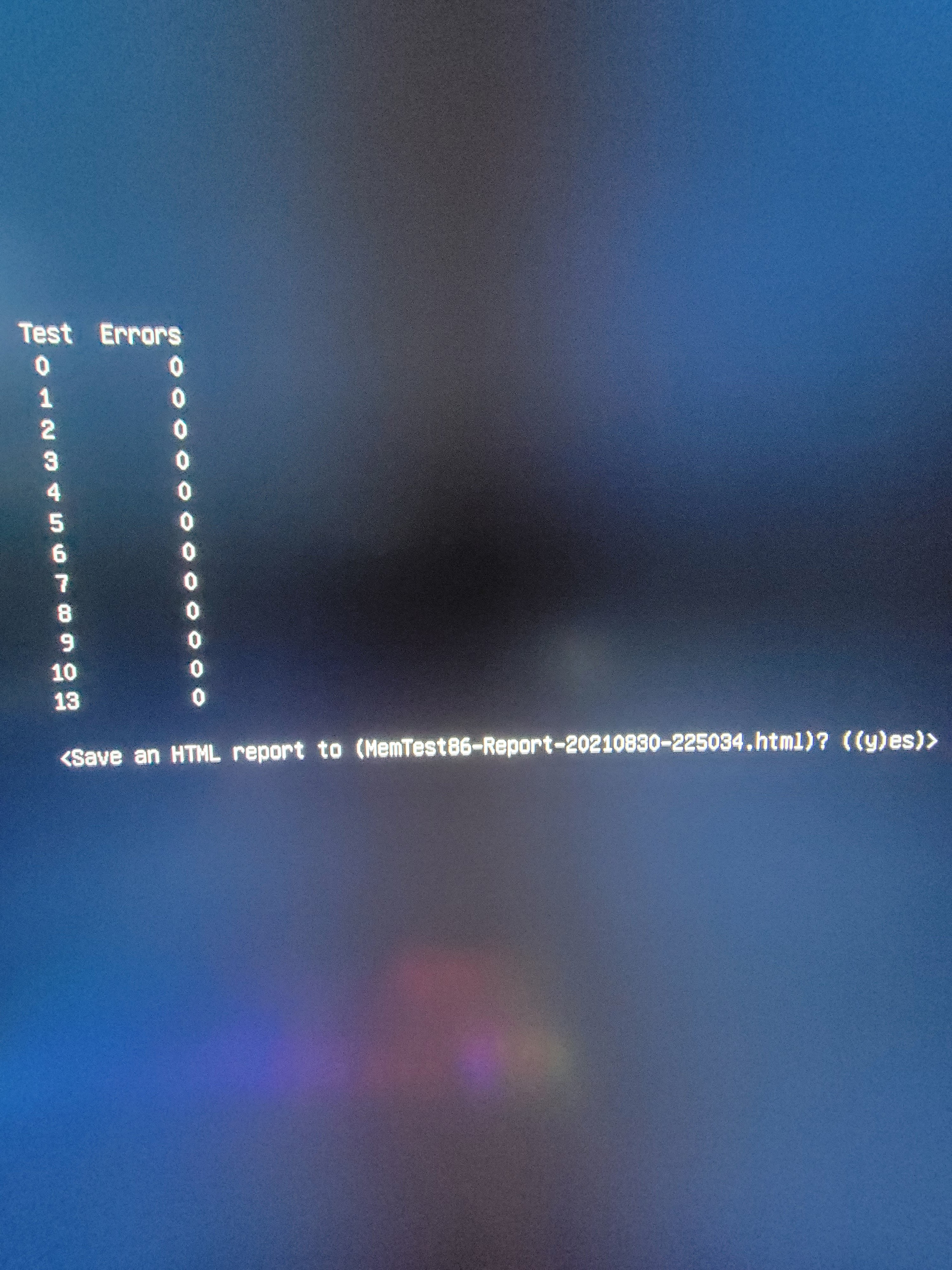

So Guten Morgen an alle. Ein neuer Tag fürs Troubleshooten... und arbeiten kann beginnen.
Ich bin heute morgen mit einem PASSED Screen bei MemTest aufgewacht. Ich denke mal, dass ist ein gutes Zeichen. Insgesamt wurden es 48 Tests die über 6 Stunden liefen und es wurde nichts gefunden.
Hab jetzt auch heute morgen nochmal Dead by Daylight heruntergeladen um anschließend mal zu gucken was passiert. Vor ein-zwei Wochen ist es direkt beim Starten zum Bluescreen gekommen.
Ich werde mich mal jetzt um eure Antworten von gestern Abend noch eben kümmern :)

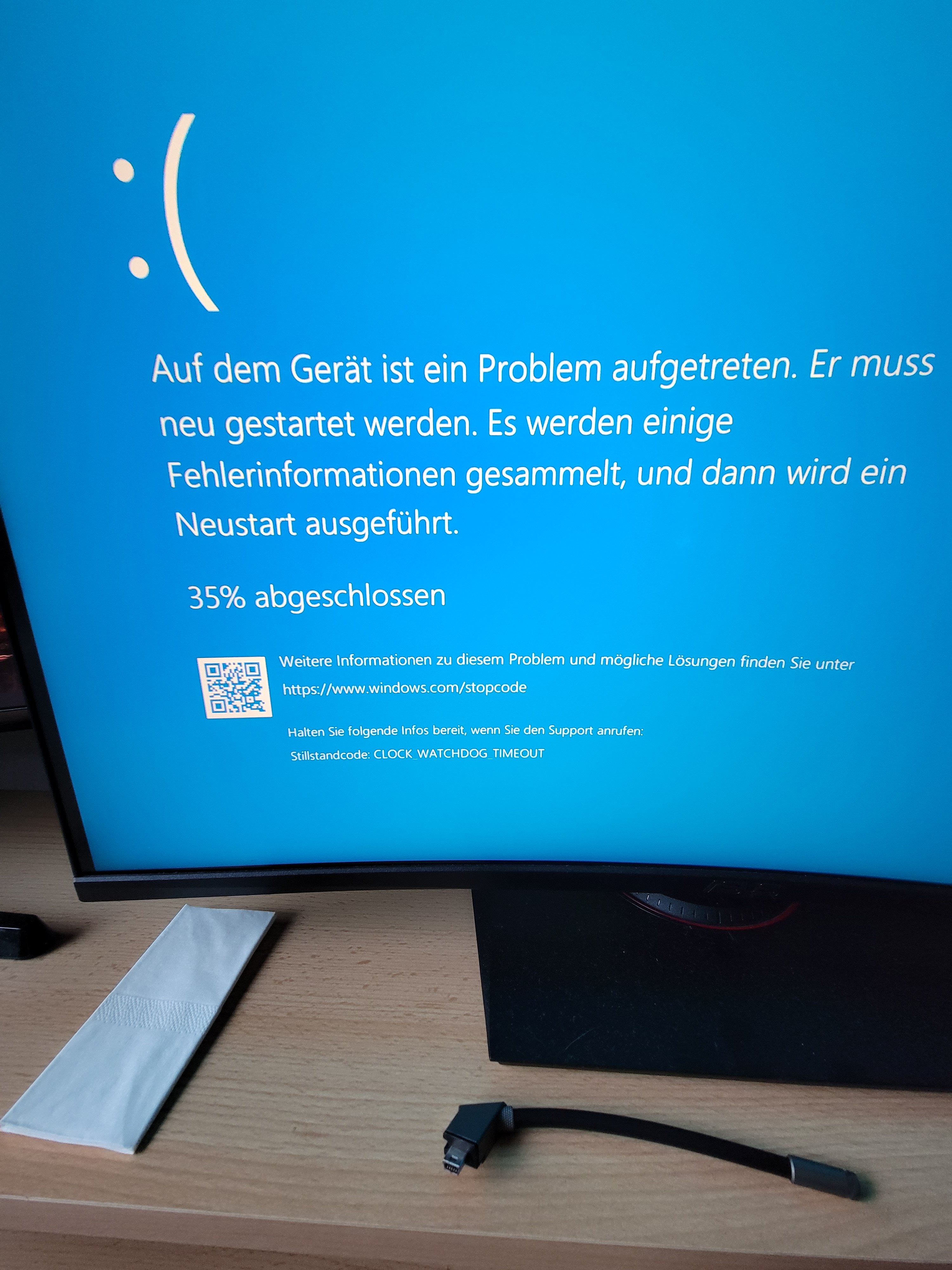

Nach dem Neuinstallieren und Starten von Dead by Daylight kam ein weiterer Bluescreen.
Diesmal aber ein anderer.
Ich hänge ihn mal hier an.

So nächstes Update:
-Habe das BIOS auf die aktuellste Version geupdatet
-Chipsatztreiber hab ich aktualisiert
-Grafikkartentreiber hab ich mithilfe von DisplayDriverUninstaller neu installiert
Werde jetzt noch mal Dead by Daylight starten und gucken was passiert.
Bei einem weiteren Bluescreen werde ich mal 2 Ram Sticks rausnehmen und das ganze nochmal probieren.
Wenn das nichts gebracht hat werde ich mal Windows auf Werkseinstellungen zurücksetzen.
Guter Plan?
So... Hab mal Dead by Daylight mit 2 und mit 4 Ramsticks gestartet bei beiden malen wieder ein Bluescreen. Hänge mal beide hier an.
