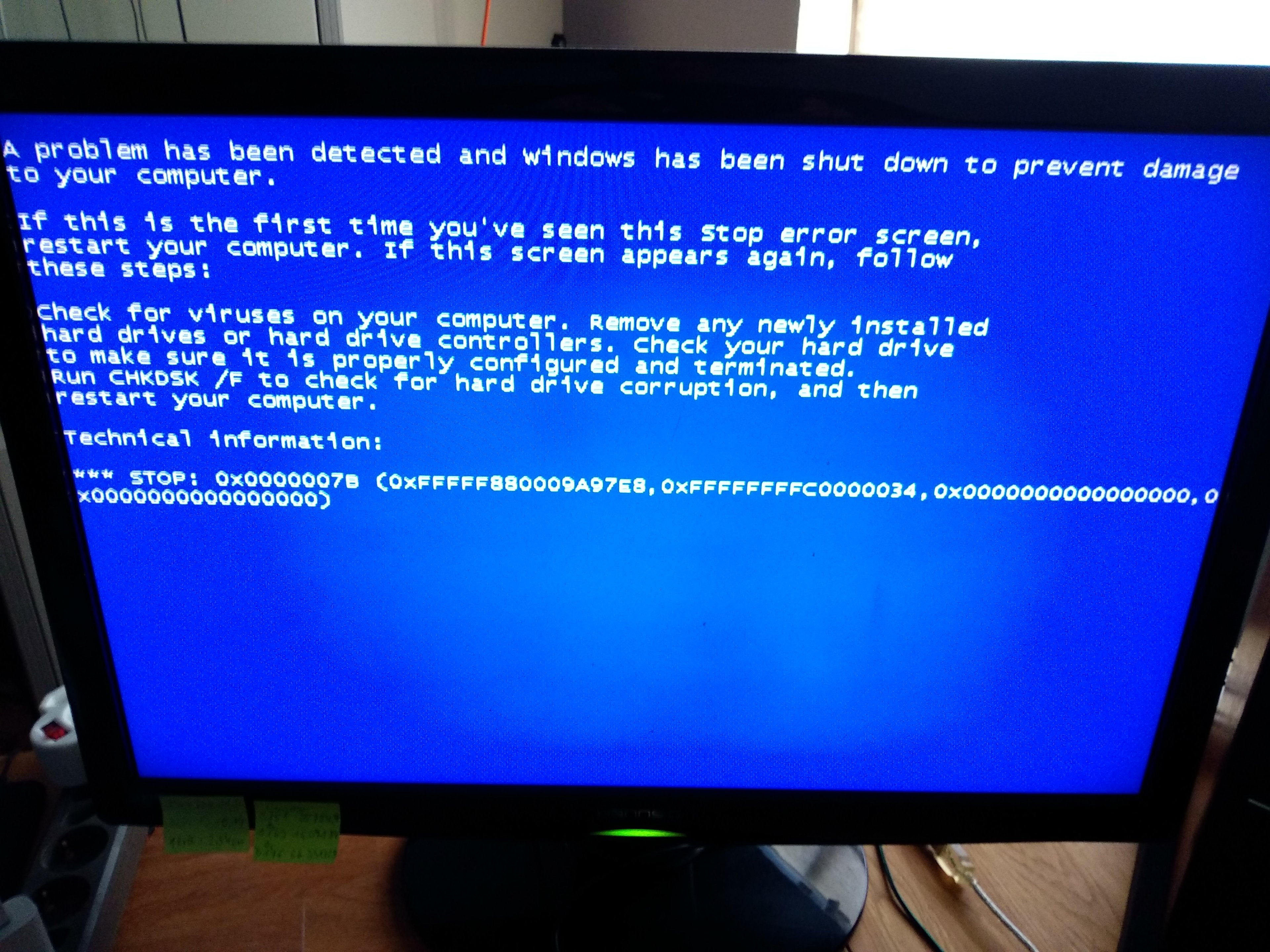

Hallo ihr Lieben,
vergangenes WE wollte ich morgens mein PC (2013) hochfahren, doch was folgte war ein Bluescreen. Mehrmals versucht, immer wieder das selbe. Habe ein Foto der Fehlermeldung gemacht und angehängt. Fehlermeldung= Stop: 0x0000007B (0xFFFFF880009A97E8, 0xFFFFFFFFC0000034, 0x0000000000000000, 0x0000000000000000) [Händisch abgetippt]
Die System-SSD ist laut DiskInfo64 ok!
Ich bitte um Hilfe, danke!
Bitte vollständige Hardware Angaben machen. Vor Allem zu den Laufwerken, gibt ja vielleicht mehrere.
Dann ad dir CrystalDiskInfo und mach davon einen Screenshot mit voll aufgezogenem Fenster.

Hardware komplett auflisten!
Wie lange war der Rechner nicht in Betrieb vor dem Einschaltversuch und war dieser vom Strom getrennt?
0x00007B deutet auf den Festplattencontroller hin, schau mal im Bios ob der SATA Controller auf IDE/AHCI/RAID steht. wenn IDE dann mal AHCI probieren und umgekehrt.
Bei RAID darf nur 1x SSD angeschlossen sein, dann dürfte es auch keine Probleme geben das mal zu testen...

JuggernautX schrieb:
und 3 weitere HDDs
Alle mal abklemmen und booten versuchen.
Und auf das was @DukeStylez geschrieben hat wollte ich eigentlich hinaus, bitte das auch mal kontrollieren.
Sollte hier etwas verstellt sein könnte die BIOS Batterie (CR2032) leer sein, diese dann auch mal tauschen.

Klemm als erstes mal die HDDs ab und teste ob der Rechner hochfährt, es kann durchaus sein das eine der HDDs aufgrund eines Defekts diesen Fehler verursacht.
7b BSOD hat definitiv nix mit dem Arbeitsspeicher zu tun. Sonder bezieht sich wie weiter oben schon erwähnt auf den Controller. Prüfe und teste im Bios/UEFI die Einstellungen. Das wird klappen.
Reaktionen: I'm unknown
Richtig, Dinge wie Kontaktspray würde ich unterlassen solange es keinen Bedarf dafür gibt!
Die Einstellung (RAID <-> AHCI <-> IDE) für den SATA-Controller noch nicht überprüft?

Im Ordner C:/Windows/Minidump
befinden sich die Informationen zum blue screen.
Die letzten fünf Files auf den Desktop kopieren.
Mit rar oder zip verpacken.
Hier im Forum hoch laden.
Der Ordner C:/Windows/Minidump ist leer. Wie kann das sein?
Manchmal sind die woanders, z. B. wenn auf C kein Platz mehr ist, oder special config ... Oder es wird keines erstellt, z. B. wenn kein Platz ist, oder wenn keines gespeichert werden soll.
Vielleicht siehst du sie auch nur nicht, weil Systemdateien und versteckte Dateien nicht angezeigt werden (Explorer - Ansicht)?
nuja, wenn den rechner ein spontanreset heimsucht, kommt das system schlicht ned dazu, irgendwelche dumps und logs zu speichern.
das ist das äquivalent zum menschlichen "der schlag ihn trifft". licht aus und dunkel. nur meist weit weniger endgültig.
