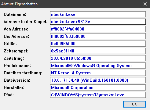

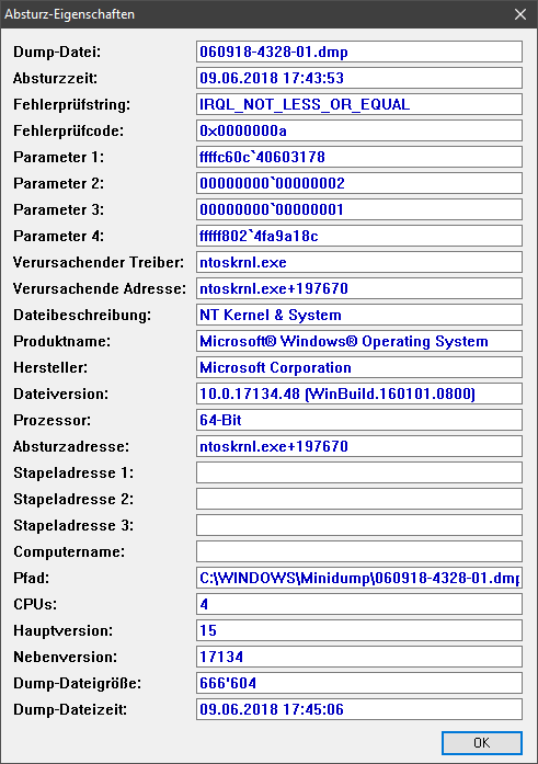

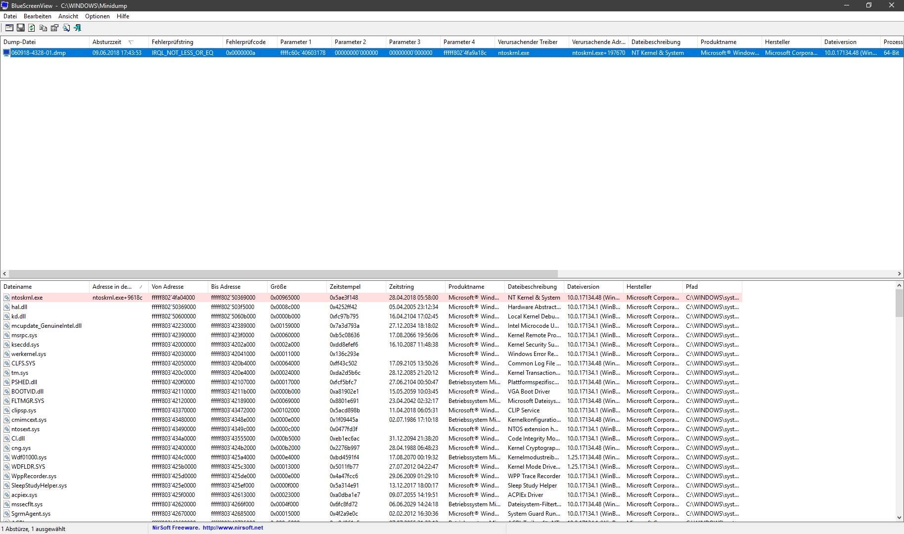

Ich habe den Bluescreen mit dem "IRQL_NOT_LESS_OR_EQUAL" schon sehr oft. Bei fast jedem(9/10) kommt dieser. Auf Windows komme ich indem ich 2mal den bluescreen laufen lasse und dann bei den Reparaturauswahl einfach auf Windows gehe. Zum Teil muss ich das mehrmals machen Ich weis nicht ob es immer genau der gleiche ist oder ob nur der Name gleich ist. Mein System seht ihr in der Signatur. Ich nehme an dass es am Mainboard oder am BCLK übertakten liegt, da ich den Fehler mit meinem altem MB nicht hatte. Dort hatte ich auch nicht übertaktet. Danke für alle Antworten

Mainboard BIOS aktuell ? Sonstige Erweiterungskarten verbaut ?
ähm, wenn mit dem BCLK getaktet wurde erhöht sich auch der PCI Express Takt, wenns nicht ausdrücklich
im BIOS "fixed" ist.
Ich mutmaße, dass das gemeldete Gerät selbst Ursache ist und nicht ein Treiber wenn so konstant BSODs kommen und dann noch der selbe.

Ich habe mal vcore von 1.35 auf 1.4 gehoben und wieder den gleichen bluescreen bekommen.
Erhöhe doch einfach die Vcore, der Fehler kommt weil der CPU etwas zu wenig Spannung hat.
Habe nochmal 2 Neustarts gemacht und jetzt geht es.

Dafür gibt es einen ganz einfachen Test: Den BCLK auf Standard-Takt setzen und testen ob die BSODs weg sind. Falls ja, ist die Ursache wohl gefunden...

Nur so, der Fehler kommt weil der Kernel crashed beim Versuch einen Hardwarefehler zu korrigieren. Der durch eine zu geringe vcore kommt.

Das habe ich ja geschrieben, nur Du hast dass angezweifelt und meintest das der Fehler vom Betriebssystem kommt. Solche Kommentare tragen nichts bei und sollten daher eher unterlassen werden, da sie nur Verwirrung stiften. Im Ereignisprotokoll ist es klar ersichtlich, dass es nicht von Windows kommt.
nein habe ich nicht aber mit der erhöhung der spannung geht es jetzt wieder.
