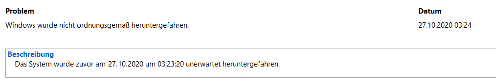

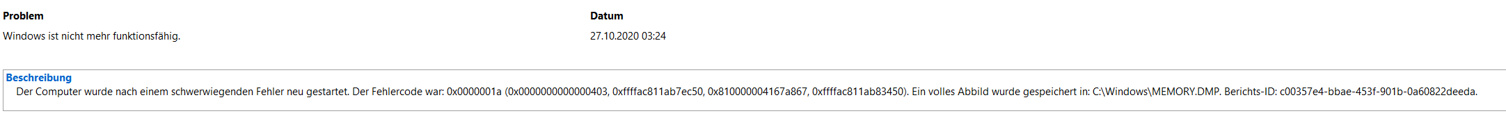

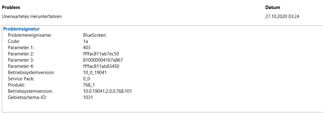

moin zusammen,

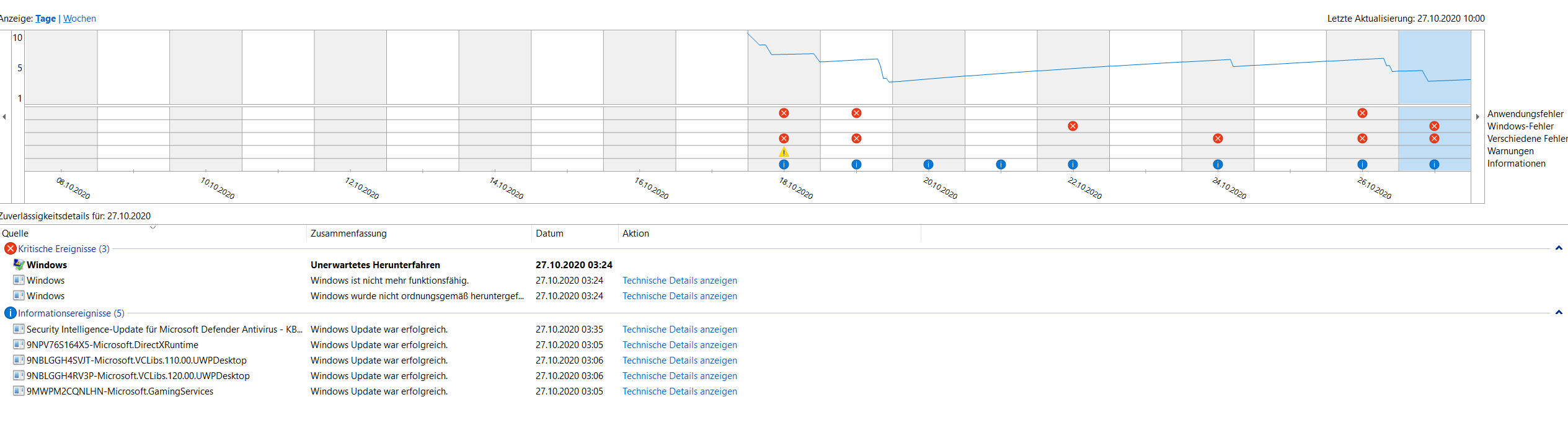

gestern glaub ich meinen ersten Bluescreen gehabt.
PC wurde vor 2 Wochen clean installiert sowie alle Treiber.
War im MS-Flugsim 2020 download Launcher drinnen, nebenbei paar Tags offen gehabt.
Plötzlich wurde es blau.. PC muss neu gestartet werden bla bla..
Hier 4 Bilder vom Zuverlässigkeitsverlauf:
Was meint ihr?

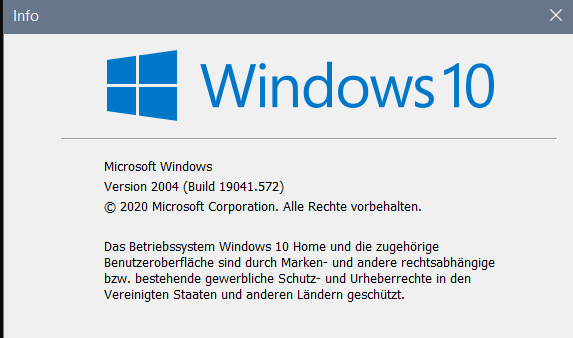

Welche Windows Version?
Kannst du checken per "winver"
20H2 hat aktuell Probleme welche auf Audiotreiber zeigen.

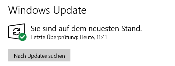

Was sagt die Updatefunktion von Windows? Alles auf dem aktuellsten Stand?
Starte das System mal neu per "neustarten", nicht "herunterfahren" und suche dann nach Updates

Da ist Dein Flugsimulator abgestürzt.
Passieren die blue screen bei dir nur beim Flugsimulator?
Ansonsten ist da ein Speicher(Memory] Fehler aufgetreten. Der trat im Virtuellen Memory auf. Der Virtuelle Speicher liegt auf der Festplatte. Der Fehler aber kann am Arbeitsspeicher oder der Festplatte aufgetreten sein.

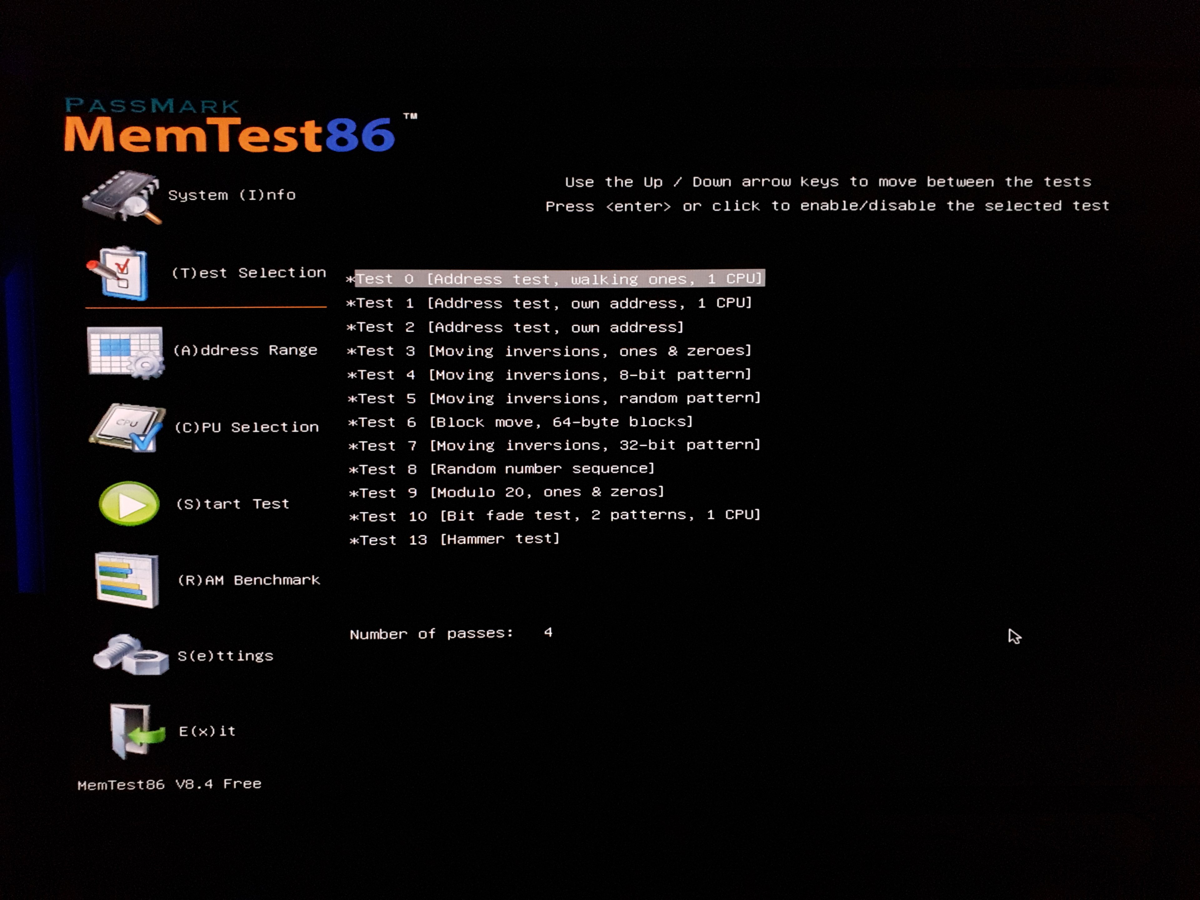

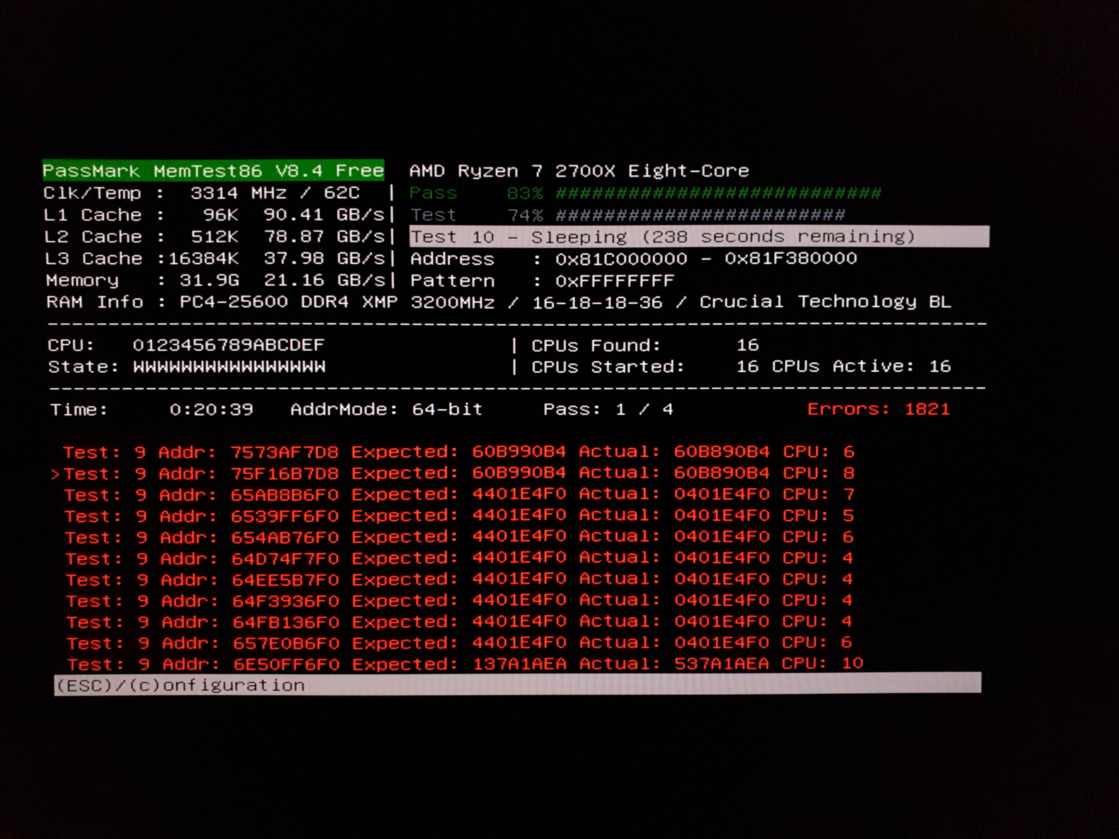

Ich habe Memtest gebootet und er hat einfach begonnen zu testen. Richtiger test?
Dauert schon fast eine halbe Stunde..
Mache ich was falsch?
Ne, der Default Test ist schon normal der richtige und ausreichende.
Sieht entweder nach defektem RAM aus oder dein Board kommt mit XMP nicht zurecht.
Bitte mal im BIOS abschalten und nochmal testen.
Junge, Junge. Ist der RAM im Arsch :D
Du solltest alle bis auf einem RAM ausbauen und einzeln testen, damit du den schuldigen RAM-Riegel findest. Einer von denen ist hin. Merkst du erst dann, wenn eine Anwendung / das OS auf dem Bereich schreiben will.
Also gut. Was jetzt?
Test läuft immer noch.. Pc ausschalten?
Bios: xmp aus?
Test nochmal booten..
Wie lange warten bis ich neuen screen hochlade?
Shit, was mach ich jetzt..
Ram ist neu.. erst vor 10 Tagen gekauft..
Dann hast du ja keinen Stress und kannst den RAM zurückgeben und dir neuen aussuchen ;)
Reaktionen: thompson004
Darf ich ganz blöd fragen?
Ihr seid 100% sicher dass es der Ram ist?
Warum hat sonst alles 'normal' funktioniert?
Gibt's einen 'besseren / genaueren' Test?
Auf Deinem Bild ist ganz eindeutig einen defekten RAM zu sehen.
Den solltest Du ersetzen.
1812 Fehler bereits beim ersten Durchlauf sind eindeutig.
Wenn Du noch Garantie hast wende Dich an den Händler zum Austausch des defekten RAM.
Wenn der Ram okay ware müsste 0 Errors stehen.. da wo bei mir 18xx Fehler sind..?
