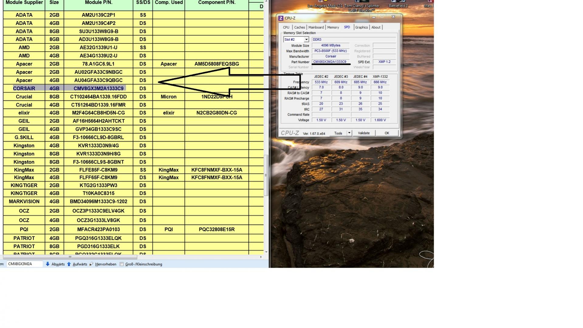

Erstelle ich nachher mal. Kann dieser Fehler auch aufgrund einer defekten ssd auftreten?

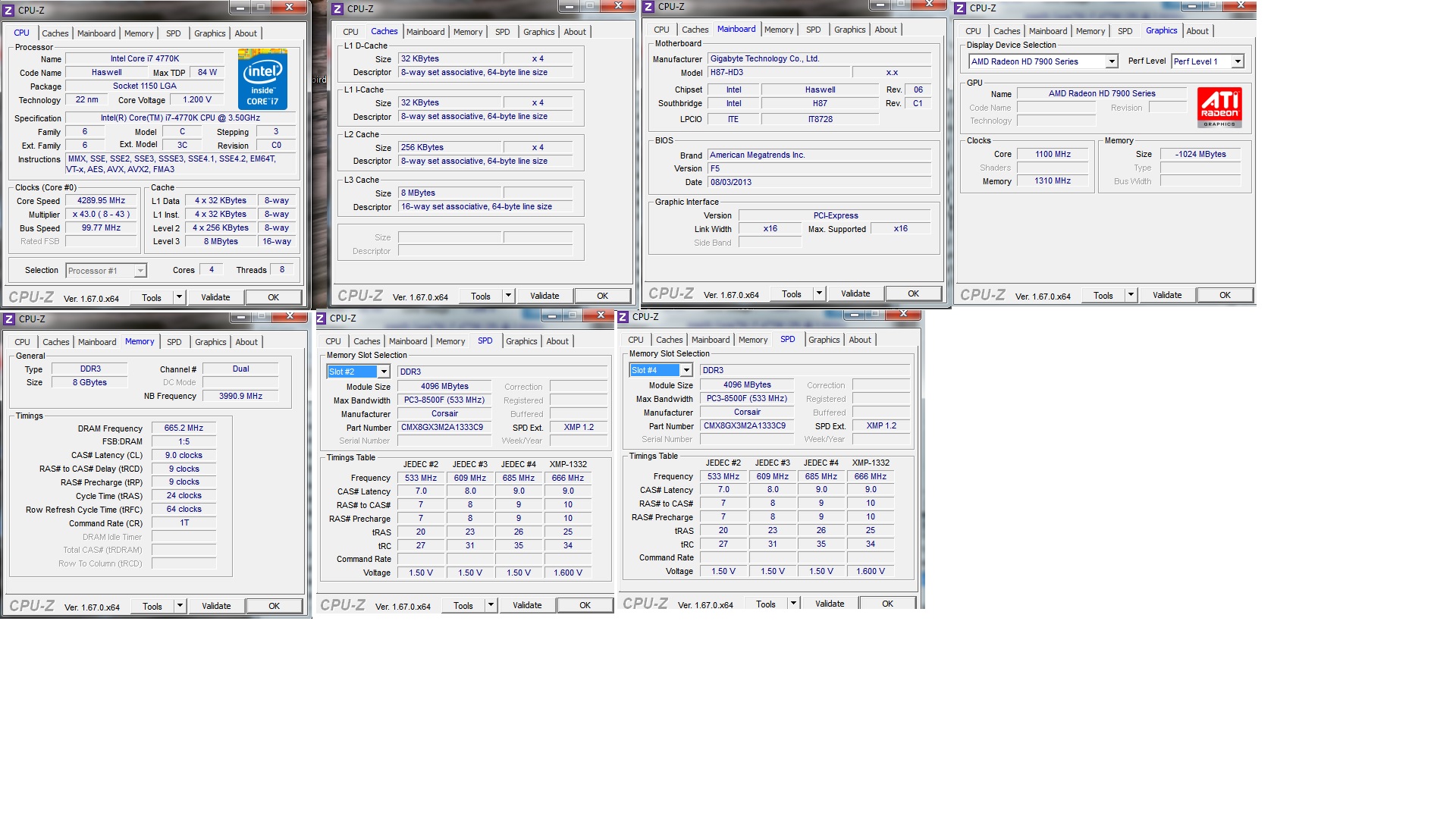

anbei habe ich mal die Daten von CPU-Z als Bild
Habe eben nochmal die Speicher-Kompatibilitätsliste angeschaut.

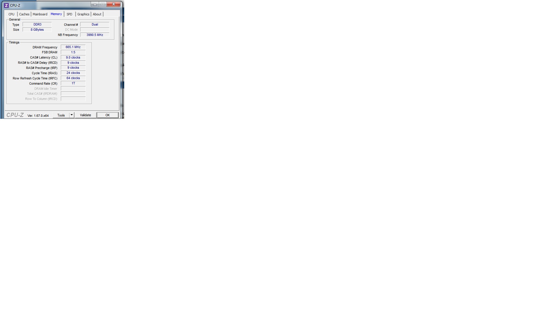

So,
"Extreme Memory Profile (X.M.P.)" war schon auf Profile1.
Advanced Memory Settings" die Einstellung "Performance Enhance" auf [Normal]. Musste ich noch einstellen.
Wo finde ich die "Dumps"?? ;)
Dann stellt dir das Motherboard die Profile falsch ein. Die geposteten Timings entsprechen dem JEDEC-, nicht aber dem X.M.P. Profil.
Drei Möglichkeiten:
1. Es läuft mit der Performance Enhance Einstellung nun fehlerfrei
2. Du stellst die X.M.P. Einstellungen manuell ein (9-10-10-25-34 @ 1,60V)
3. Du deaktivierst X.M.P.

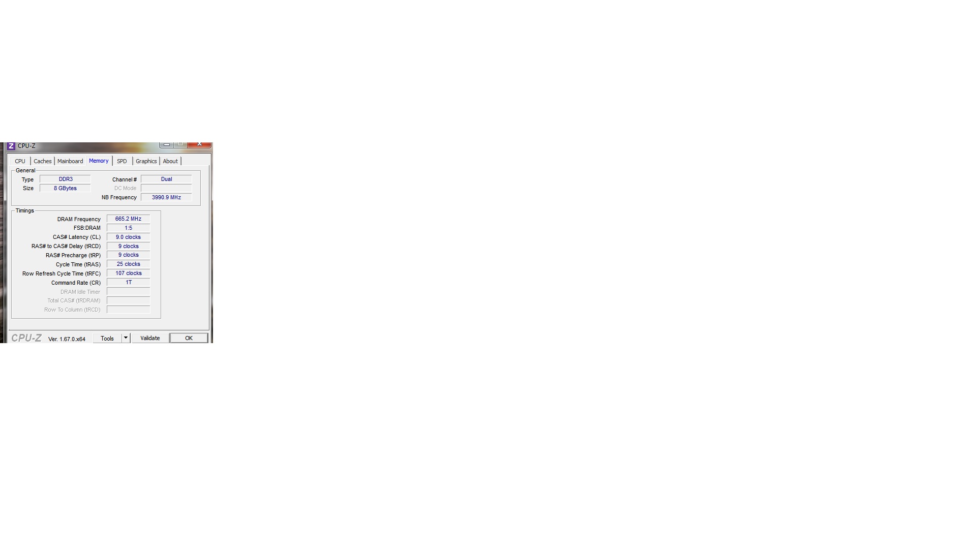

So habe mal X.M.P auf aus. Folgende Werte als Anhang
die dmp sagt L0 Cache Fehler:
WHEA_UNCORRECTABLE_ERROR (124)
A fatal hardware error has occurred.
Common Platform Error Record
Proc. Type : x86/x64
Instr. Set : x64
Error Type : Cache error
Operation : Generic
Flags : 0x00
Level : 0
CPU Version : 0x00000000000306c3
Processor ID : 0x0000000000000003
Error : DCACHEL0_WR_ERR (Proc 3 Bank 1)
ändere mal die Command Rate von 1 auf 2.
