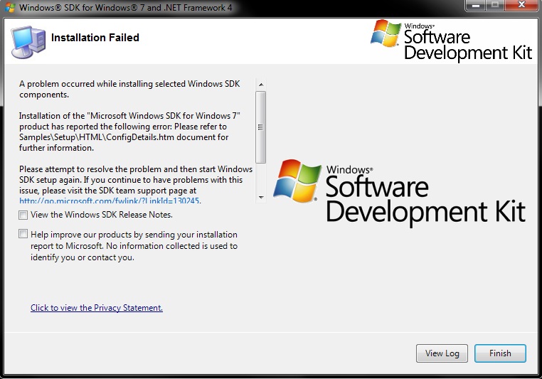

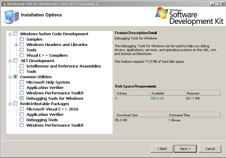

Minidump hab ich hochgeladen...Ich wollte mit Debugging Tools für Windows herunterladen, aber da kommt immer am Schluss: Installation Failed.

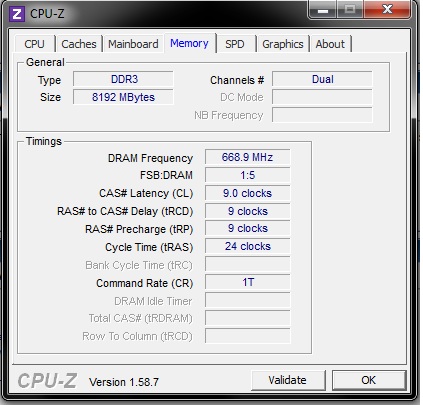

Nee gestern ist nur einmal gekommen. Kann aber sein dass heute mehrere kommen. Werde später Screenshot von CPU-Z etc. posten.

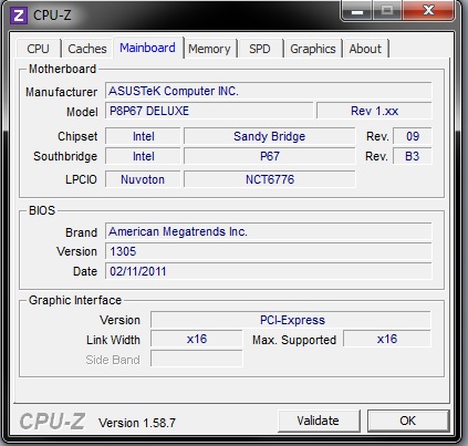

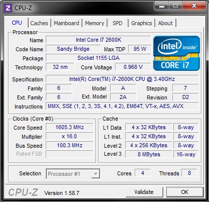

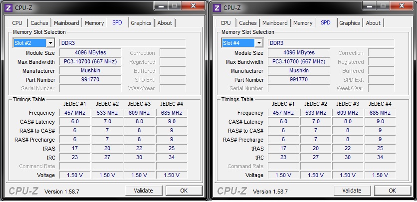

simpel1970,
Hier sind die Daten vom CPU-Z. Bios hab ich net geupdatet, solange ich eigentlich keine Probleme habe, wollte ich net updaten.

Eine Auswertung der Dump wäre hilfreich, um zu wissen, ob ein Treiberproblem oder ein Speicherproblem (hardwareseitig) ursächlich ist. Lässt sich die Version auch nicht installlieren: http://msdl.microsoft.com/download/symbols/debuggers/dbg_x86_6.11.1.404.msi

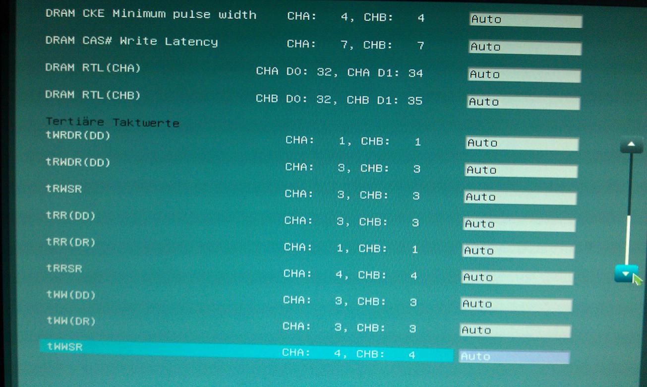

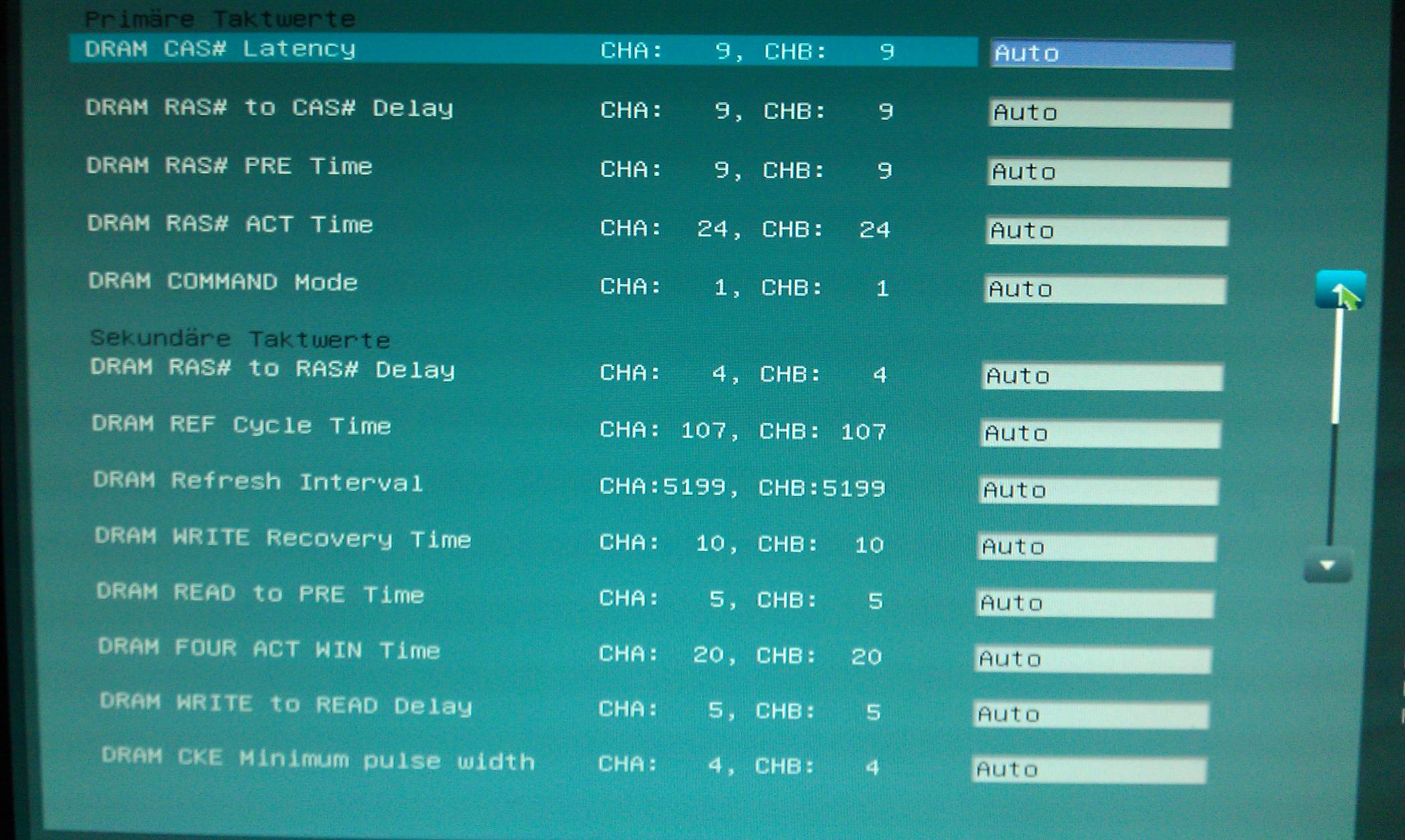

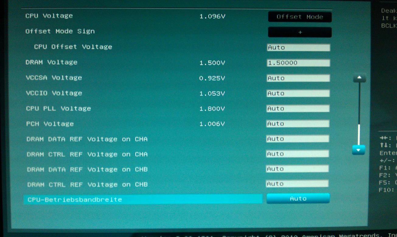

Schau bitte im Bios nach, wie der TRFC Wert (Subtiming) bei den RAM eingestellt wird/ist.

Ich werde später mal auf meinem PC probieren. Macht das was aus, dass ich einen 64 Bit Version (Windows 7 Ultimate 64Bit) Windows habe, und den Link führt zu einem 32Bit oder? Gibt da irgendwelche Einstellungen die ich vornehme um auszuwerten?

Die Fehlermeldung kommt sicher wegen Realtek. Realtek Lan ist aktiviert, denke wenn ich deaktiviere sollte es wegsein.
Werde es um 16uhr im BIOS nachgucken. Denke es ist alles automatisch, habe da eigentlich nix geändert.

Bei 64bit Windows muß auch die 64bit Version von WinDbg installiert werden.
http://www.microsoft.com/download/en/details.aspx?displaylang=en&id=8279
Du lädst den Net Installer (winsdk_web.exe) herunter, startest ihn, wählst in ihm Debuggingtools for Windows aus, bei allen anderen Komponenten die Häkchen wegnehmen, und klickst auf ok, jetzt werden die Debuggingtools heruntergeladen.
Hier die letzte standalone Version, ist allerdings von 2009:http://msdl.microsoft.com/download/symbols/debuggers/dbg_amd64_6.11.1.404.msi
Jop. Ist nur seltsam. Letztes mal, wo ich noch net Windows installiert habe, ging es. Oder ich bin einfach zublöd auf der Microsoft Seite^^. Die Debuggers Tool Seite von Microsoft ist eh bisschen verwirrend^^.
Gibt bei Debuggers Tool irgendwas zum einstellen? Ich habe es mal auf der Arbeit an einem anderen Laptop ausprobiert. Da hat es geklappt bzw. die Info aus dem Internet geholt für die Einstellungen.
Bei Symbol Search Path -> Symbole link einfügen und dann die Crash Datei rausholen. und später mit analyse, durchsuchen. oder?
Beim Debugger brauchst du nicht viel einzustellen (allerhöchstens Symbolpfad). Aber bei dir besteht ja bereits ein Problem bei der Installation...oder?
Für die Installation dem Link folgen: http://www.microsoft.com/download/en/details.aspx?displaylang=en&id=8279
die winsdk_web.exe installieren und im späteren Auswahldialog die Debuggingtools auswählen.
genau diese Datei habe ich gedownload, Habe den vorletzten noch ausgewählt, vielleicht lag es daran. Werde später ausprobieren
Diese Fehlermeldung kommt bei mir. Ich habe aber eben die 32Bit die du am anfang gepostet hat. Da ging die Installation. Werde es nun mal mit dem Dump nachsehen und danach noch im BIOS bei RAM gucken
Ich hoffe es ist so richtig mit Dump.txt. RAM Timing ist auch hochgeladen, alles Auto nur ich habe damals 1.5V manual eingestellt und von da an kam nie mehr ne bluescreen glaub gut 1monat? oder 2.
Diese Ram hab ich: http://www.alternate.de/html/search.html?searchCriteria=IDIFU3J4 <- (996770, Silverline-Serie) <- Warum steht da 996770 <- die RAM sind schon ne Austausch vom Mushkin gewesen.
Und die einzeln 4GB Ram sind : http://www.alternate.de/html/product/information/page.html?articleId=791844 <- 4GB da steht 991770. Und laut CPU-Z steht 991770. Oder wird 996770 so benannt wegen Dual Kit?
Ich werde die RAM mal manual auf CL9 9-9-24 stellen
Gerade mal nachgeguckt den einen RAM den ich grade noch aus dem PC sehe steht 996770. Dann zeigt CPUZ falsch oder richtig^^

OK. Welche RAM würdest du denn nehmen, fals du andere holen willst? Irgendwie gehen mir die Mushkin RAm auf dem Zeiger... Das erste mal von Mushkin waren die defekt, und bekam dann Ersatz. Dann 1-2Monaten drüber BlueScreen auf 1.5V gestellt keine Probleme mehr. Dann 1-2 Monaten wieder... und nun CL9-9-9-24 1T.
