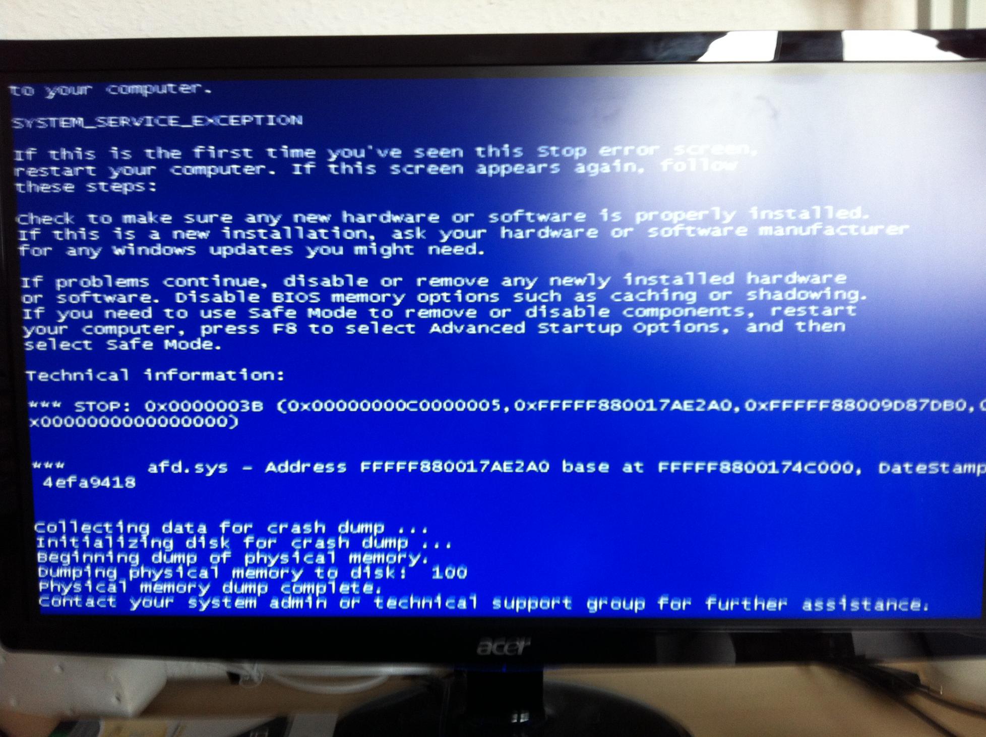

Hey Leute,
ich bekomme immer diesen Bluescreen (Siehe Anhang). Meistens wenn ich mal etwas daddel. (Bei Mafia 2 z.b) .
Ich hatte mal die Vermutung das es der RAM war, war mir da aber nie so sicher. Es gibt ja das Programm Memtest was man unter Windows aufführen kann und Memtest86+. Ersteres hatte bei mir einen Fehler. "unused RAM Error " bereits nach wenigen Minuten 22 Errors. Da ich dem Programm nicht traute habe ich mir Memtest86+ von Computerbase runtergeladen und via Usb gebootet..habe es ein paar stunden durchlaufen lassen ---> Keine Fehler.
Anzumerken ist das ich 12GB Ram habe (a Riegel 4GB ) Desweiteren möchte ich sagen das ich mal von 4 auf 12gb umgestiegen bin (weil gunstiges angebot vorhanden war) jedoch waren die 8GB die ich kaufte zwar das selbe Model jedoch hatten diese ein XMP Profil was der erste Ram Regel nicht hat. Könnte hier das Problem Liegen? Vllt unterschiedliche Ram Spannungen oder so?
Meine Systemspezifikationen:
Asus P8Z68-V
Kingston DDR3 1600Mhz (12Gb) (8gb XMP)
I5- 2500k (Standardtakt)
Crosair Force GT 60GB
Samsung Festplatte (Name gerade nicht vorhanden)
Netzteil Corsair CX600
Grafikkarte: GTX 570 Phantom 1,25GB
Ich hoffe ihr könnt mir ein paar Tipps geben. Ich habe mir etliche Threads durchgelesen und komme nicht weiter.
Grüße
P4712
Hi,
der RAM wäre schon mal ein heißer Kandidat bei der aufgetretenen Speicherzugriffsverletzung (Stop 0x3B, 0xc05).
Poste ein paar Screenshots von CPU-Z (Reiter Mainboard, Memory und SPD). Den Reiter SPD jeweils von jedem belegten Slot .
Test außerdem, ob die Probleme auch auftreten, wenn nur das neue RAM Kit (2x4GB) eingebaut ist.

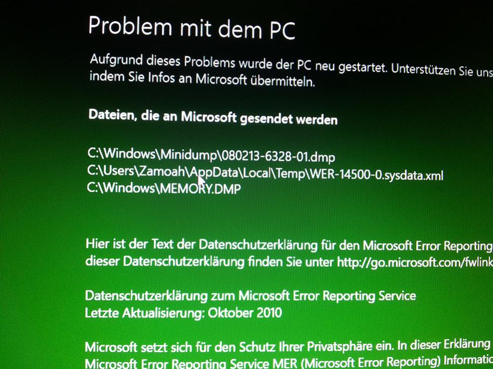

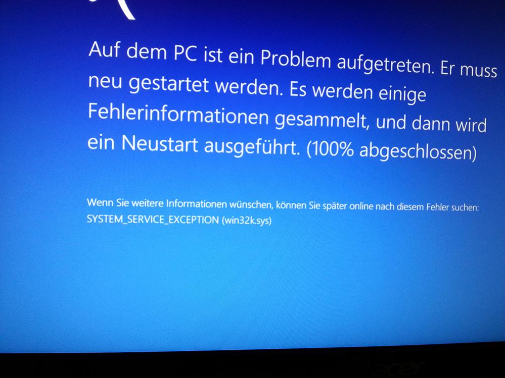

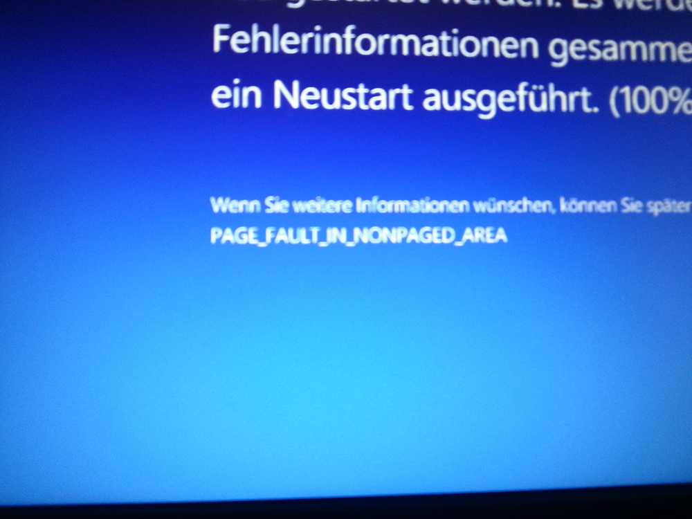

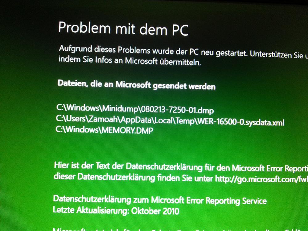

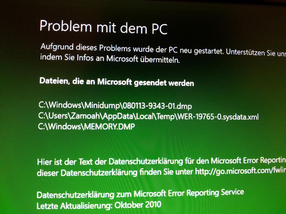

Hallo Leute,
ich weiss nicht ob ich hier richtig bin aber ich komme nicht mehr weiter. ich habe mir einen sehr teuren rechner gekauft und seit paar tagen strützt es regelmässig ab. ich weiss leider nicht woran es legen könnte. ich habe euch mal ein paar screenshots dazugefügt.
ich hoffe ihr könnt mir helfen.:(:(:(:(
vielen dank und lg,
Larissa
  • error.txt
    error.txt
du musst alle dmp Dateien aus C:\Windows\Minidump\ hochalden, sonst können wir nur raten
