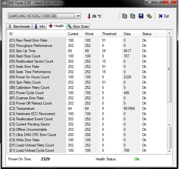

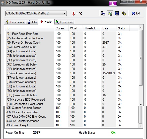

Beide Platten SDD und HDD scheinen in Ordnung zusein, laut ErrorCheck von HDTUNE.
Die Auswertung ist im Anhang.
Bis jetzt läuft es.

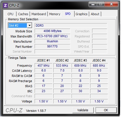

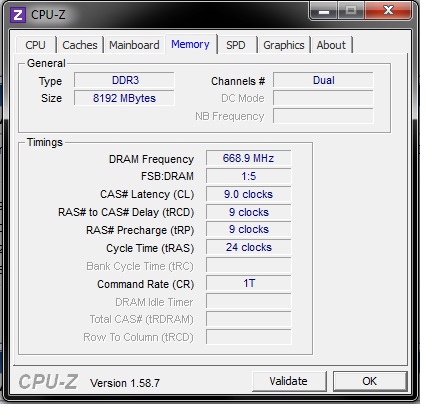

Hier sind die 2 Pics. Ich hasse diese verfluchte dreck RAM. Meine Corsair RAM sind heute auf Reisen, sollte am Donnerstag oder freitag da sein zirka.
Command Rate könnte ich noch auf 2 setzen.
Was ich noch machen kann ist ne BIOS Update. Oder warten auf Corsair.
EDIT: Ich lasse memtest mal bis 24STD. laufen mit beiden RAM.Die 4 Dump Dateien fÜhren die auf RAM zu? Bis jetzt ist es 9:34:20 bei Memtest kein ERROR.
