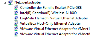

Intel Centrino Wireless-N 1000

Was meinst du mit "umsetzen"?
Die Karte ist von Intel, der LAN-Controller von Realtek.
W-LAN-Karte = anderer Slot
W-LAN-Chip = abschalten - oder NUR diesen nutzen - die W-LAN-Karte weglassen
Auf dem Mainboard ist sicherlich ein -W-Lan-Chip / ein LAN-Chip - und / oder auf der W-LAN-Karte -
wenn der LAN- / W-LAN-Chip auf dem MB NICHT genutzt wird / werden muss, so schalte diesen ab -
auch den LAN-Chip - jetzt sollte die W-LAN-Karte funktionieren -
auf gut deutsch :
die 2 Adapter beißen sich ......
nur einen verwenden.
Was soll ich deiner Meinung nach jetzt hier ausschalten??
