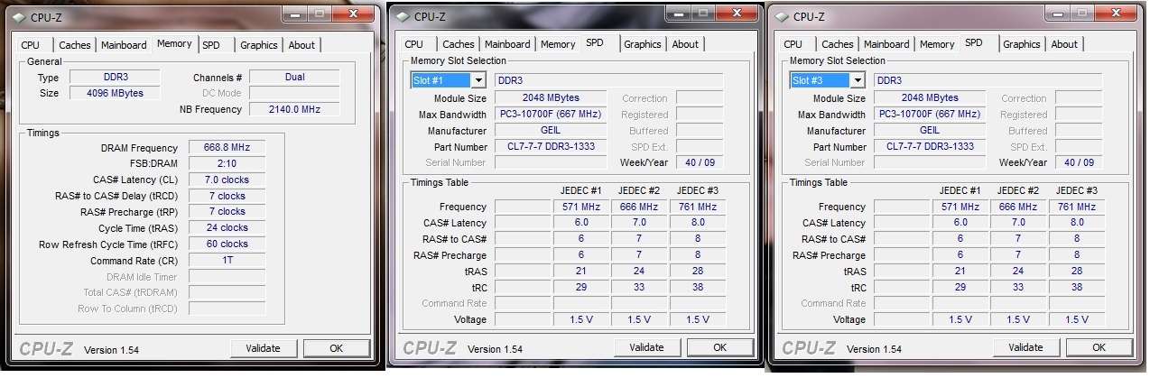

ok...
bitteschön
@BigMac:
aber beide? die sind ein halbes Jahr alt... und selbst wenn, ist es doch auch wichtig die Ursache zu kennen, damit es nicht wieder passiert. Optisch sieht man nichts, Geruch ist auch normal, wobei das nichts heißen muss...
wenn du sie mit Metest86+ getestet hast und sie produzieren Fehlern, dann sind nicht in Ordnung. Egal wie alt die sind.
ich habe mit memtest getestet, habe aber gelesen, dass wenn er bei beiden fehler bringt, es auch an der spannung oder dem mainboard liegen kann... werde versuchen an anderen ram zu kommen und mal damit zu testen, oder meinen in einem anderen pc.
edit: auf der verpackung steht 1,5 v. turbo v liefert als dram bus voltage 1,8 v.
kann das damit zu tun haben?
