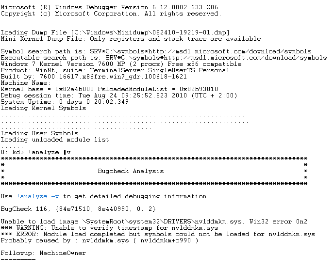

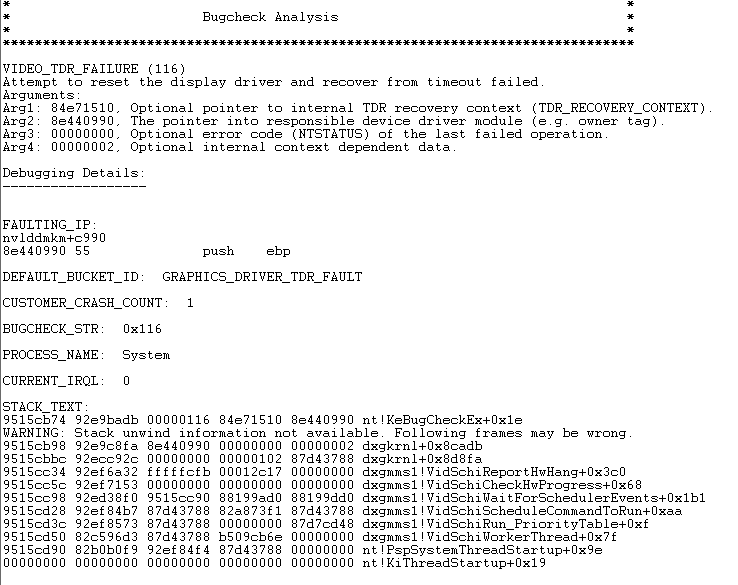

habe ein ähnliches Problem mit dem Bluescreen. Manchmal bei abspielen von Videos hängt sich mein Notebook auf; dann erscheint der Bluescreen und er startet neu. Ich vermute das es ander Grafikkarte liegt habe schon den Treiber aktualisiert. Treiber war eigentlich im Treibersegment von Win7. Ich habe dann den von der Herstellerseite drüberinstalliert. Es hat aber nix gebracht. Habe dann diese Fehler auswertung gemacht und es erschien folgender Text:
Unable to load image \System Root\system32\Drivers\nvlddmkm.sys. Win32 error 0n2
Warning: unable to verify timestamp for nvlddmkm.sys
Error: Module load completed but symbols could not be loaded for nvlddmkm.sys
Probably caused by: nvlddmkm.sys (nvlddmkm+c990)
Folowup MachineOwner
Das ist der Auswertetext.
Betribssystem ist Win 7.
Grafikkarte : NVidia Geforce 8600m GT
Prozessor Intel Core duo T7500 2,2 GHZ
Arbeitsspeicher: 2Gb Ram
Es wäre echt cool wenn Du / Ihr mir helfen könntet.
Grüße Flo

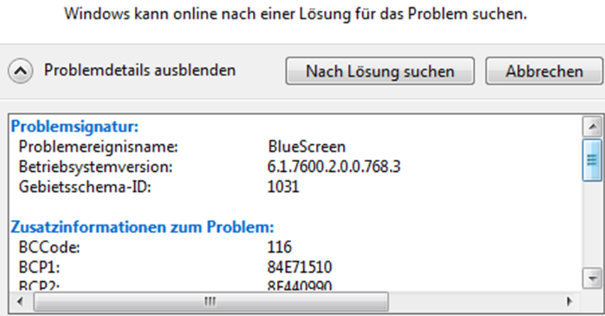

Wie lautete der genaue Stopfehlercode des Bluescreens (incl. der Werte/Zahlen in der Klammer)?

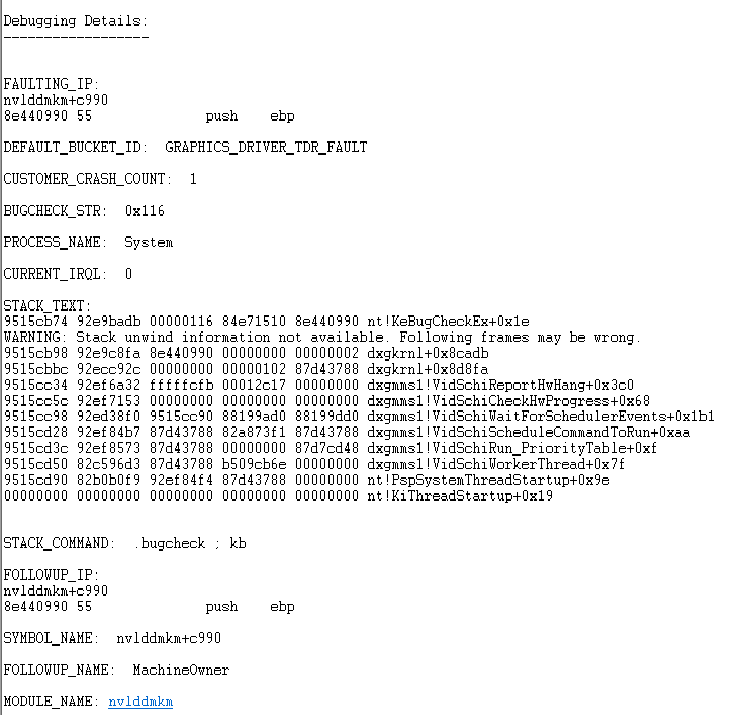

Bitte auch den gesamten Auswertungstext posten (nachdem !analyze -v eingegeben wurde).
Die nvlddmkm.sys gehört zum Grafiktreiber. Denkbar, dass Treiberprobleme die Ursache sind.
Kommt der Fehler/Absturz nur beim abspielen von Videos? Oder auch z.B. bei Spielen?
Mit welchem Video-Abspiel-Programm treten die Abstürze auf?
Den RAM hast du bereits mit Memtest86+ überprüft (Grafiktreiberfehler können auch durch RAM-Fehler verursacht werden).

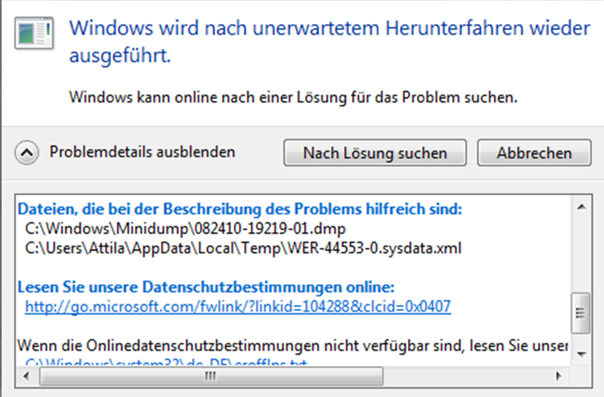

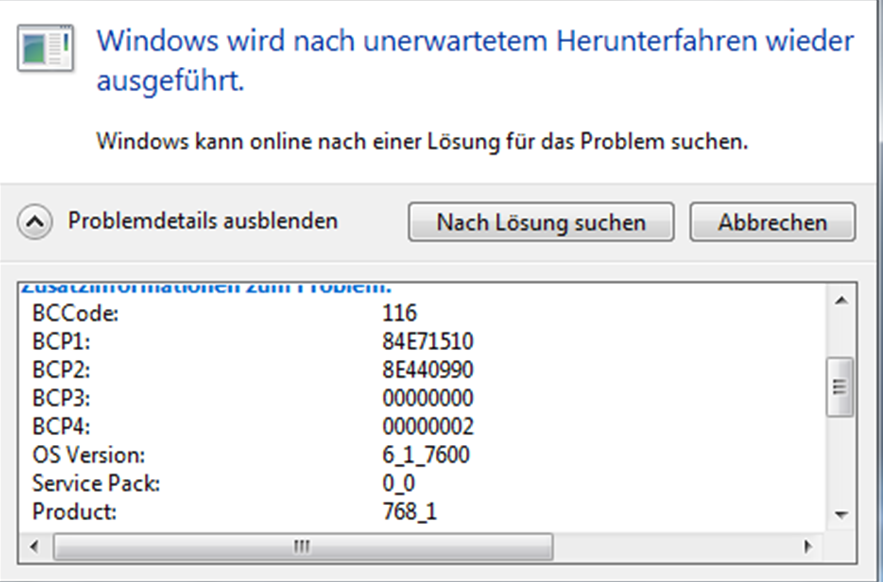

habe den Arbeitsspeicher mittels Memtest86 überprüft. Nach 4 Passes wurde kein Fehler gefunden. Hoffe die vier Durchgänge reichen aus. Die Abstürze traten bei unterschiedlichen Playern auf. Zuletzt war es der Windows Media Player. Version ist die, welche bei Win 7 drauf ist.
Die anderen Abstürze erfolgten bei Videos aus dem Internet. Einmal war es Youtube. Welcher Player dort verwendet wird weiss ich leider net. Da ich mit diesem Gerät gar nicht zocke traten die Abstürze also nicht beim Spielen auf. Was mir noch aufgefallen ist. Mein Internetbrowser Mozilla Firefox stürtzt öfters gerade wenn ich ihn das erste mal nach dem Hochfahren verwenden will ab.
Hier sind die Fehlermeldungen und die Debuganalyse:
Schon mal vielen Dank
Gruß Flo

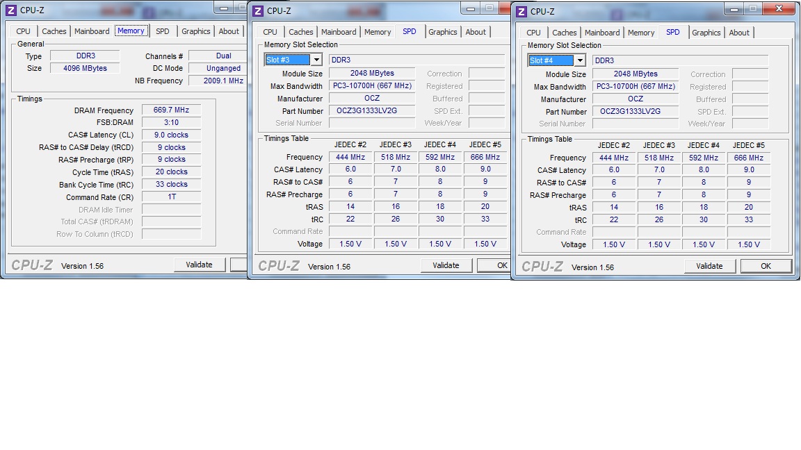

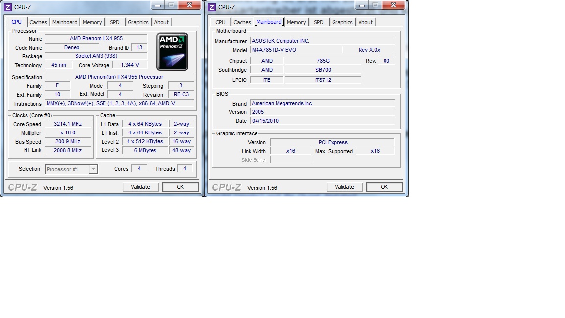

Das ist das von CPU-Z ich mache nacher den Memtest wenn ich einen cd rohling finde habe leider keinen usb stick. geht das noch anderst? auser cd und usb und diskette? hab ich alles nicht zu hand

Um Memtest außerhalb von Windows zu starten, brauchst du entweder CD, USB Stick oder Floppy; anders gehts nicht.
Du könntest natürlich das Ganze ach anders angehen.
Wenn es so ist, das die Probleme ausschließlich nach einem Kaltstart auftreten und nach einem Neustart komplett verschwunden sind, liegt sehr wahrscheinlich (99,99%ig) ein Cold Boot Bug bei deinen RAM Riegeln vor (deine OCZ sind keine Unbekannten bei diesem Problem).
Es kann aber durchaus sein, dass nur ein Riegel davon betroffen ist. Testweise könntest du daher den Kaltstart mit nur einem RAM Riegel testen (beide Riegel einzeln ausprobieren).
Tritt das Kaltstart-Problem mit einem der beiden Riegel nicht mehr auf, kannst du dir 100%ig sicher sein, dass der RAM unter dem Bug leidet.
Einzige Lösungsmöglichkeit bei einem Cold-boot-Bug: RAM reklamieren und umtauschen!
