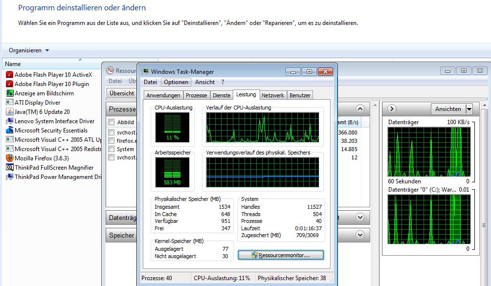

4. Poste einen Screenshot, wie ich ihn anhänge.

Also Memtest86+ ist fehler frei das hatte ich schon mal laufen lassen.
Und einmal der Screenshot: http://img821.imageshack.us/img821/7546/unbenannte.png

4. Ok: Sieht unauffällig aus. ?: Versuche beim Ressourcenmonitor zu erkennen, ob es beim Datenträger "Belastungen" gibt, die zeitgleich zu den Rucklern auftreten.

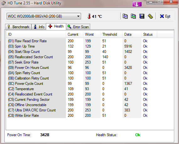

6. SMART-Werte sind in HDTune unter dem Reiter Health, siehe Screenshot. Everest kann sie auch auslesen. Mein Screenshot ist von Kumpels Externen Platte, die schon am spinnen ist. Der Ultra DMA CRC Wert sollte nicht so hoch sein. Poste mal Deinen Screenshot.

So erstmal das Pic:http://img824.imageshack.us/img824/1465/unbenanntq.png

Na dann prüfe mal das HDD-Kabel. http://de.wikipedia.org/wiki/Self-M...d_Reporting_Technology#.C3.9Cbliche_Parameter
Raw Read Error Rate und Hardware ECC Recovered sind bei Deiner Seagate identisch und könnten (laut des Wikipedia-Links) trotz des hohen Wertes unbedenklich sein. Seek Error würde mich aber stutzig machen. Laut Deinem Screenshot kannst Du noch scrollen in den Werten. Es fehlt der Ultra DMA Error Wert. Wie ist der?
Kabel tauschen. Nimm ein anderes, leih Dir eins aus.

Also hier HD tune: http://img686.imageshack.us/img686/2293/unbenannttde.png
Und soll ich jetzt das SATA kabel tauschen ich habe doch das neue dran was bei meinem neuen Board dabei war O.o
