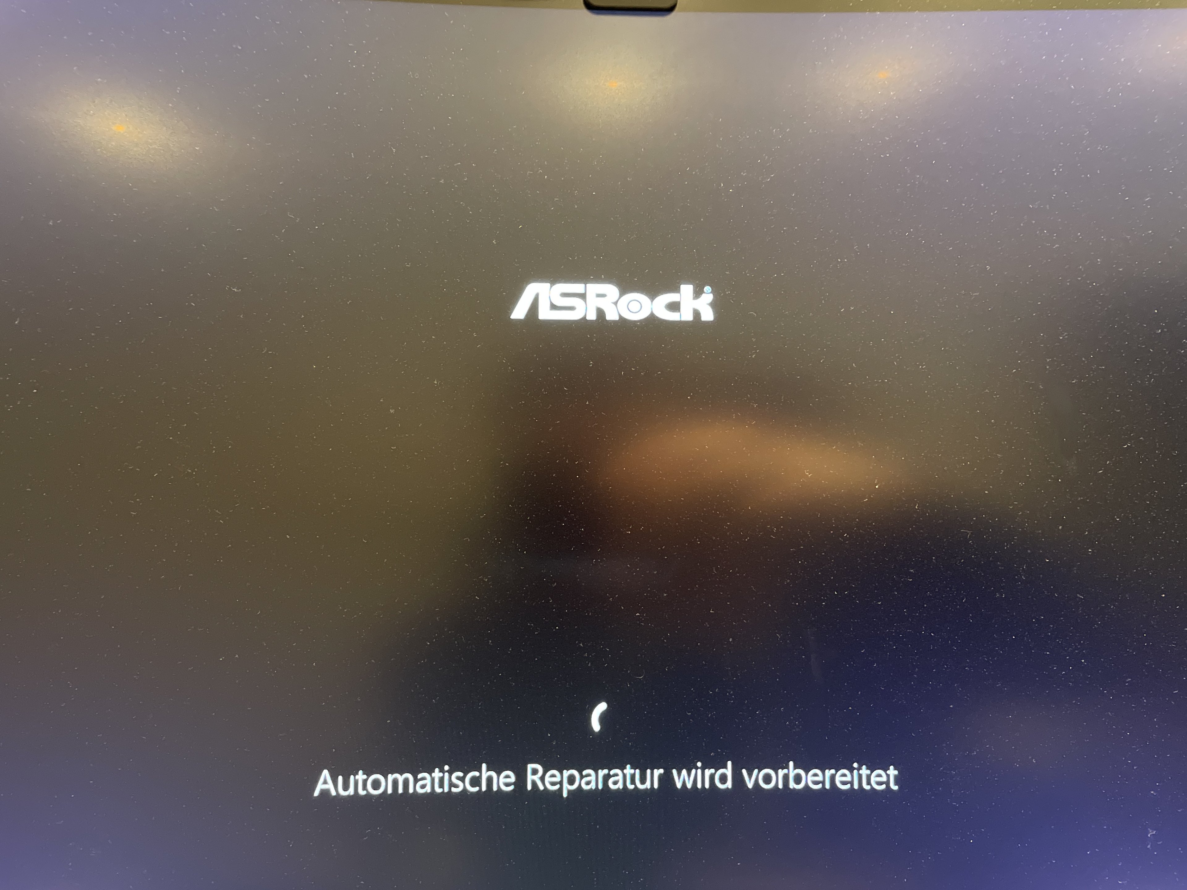

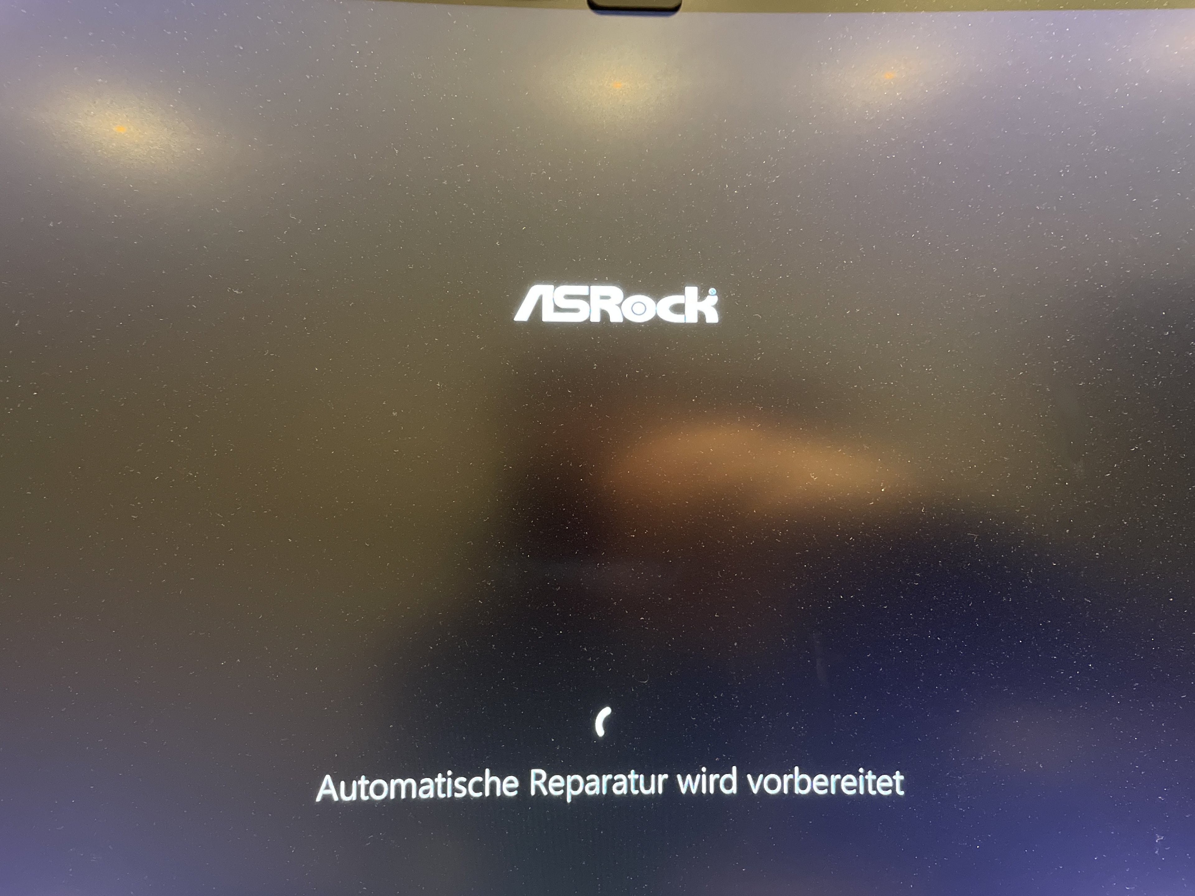

So, bios ist geupdatet. Leider bekomme ich nun… gar nichts mehr. Stuck in boot. Komme auch nicht in die Reparatur/Abgesicherter Modus Option. Mache grade mal nen Windows Boot drive ready.
Das war bestimmt nur eine default Einstellung im Bios nach dem Flash die verhindert das Windows booten konnte.
Sowas wie CSM/UEFI, Above 4G Decode usw. :p
Aber mittlerweile hast du sicher schon neu formatiert?

Tatsächlich hat gar nichts mehr gebootet. Sowohl das Windows OS, ein Windows Stick oder ein Ubuntu Stick. Habe verschiedenes im Bios umgestellt und probiert, aber hat nichtsgeholfen.
Habe das UEFI dann zurückgerollt. Bin jetzt wieder bei 1.11.
Windows ist noch immer bei 11, weil eben nix gebootet hat.
Habe nun also nur das DDR-5 4800 MHz Profil ausgewählt - Sonst erstmal nix geändert.
Mein nächster Schritt, falls noch ein Bluescreen auftritt, wird das formatieren auf eine Windows 10 Version sein. Einfach um gleichzeitig einen korrupten Treiber oder ein Windows-11 Problem auszuschließen.

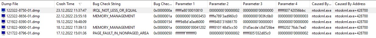

Abgesehen von den blue screen, die ich über entsprechende Programme ausgelesen habe, gab es da, soweit ich beurteilen kann, nichts interessantes, was Aufschluss geben kann.
Leider wieder zwei Bluescreens bekommen. Einen beim herunterfahren, einen als ich in Ryzen Master den Curve Optimizer durchgeführt habe. Ich werde jetzt mal neu formatieren und nen cleanes Win10 System als Start nehmen.

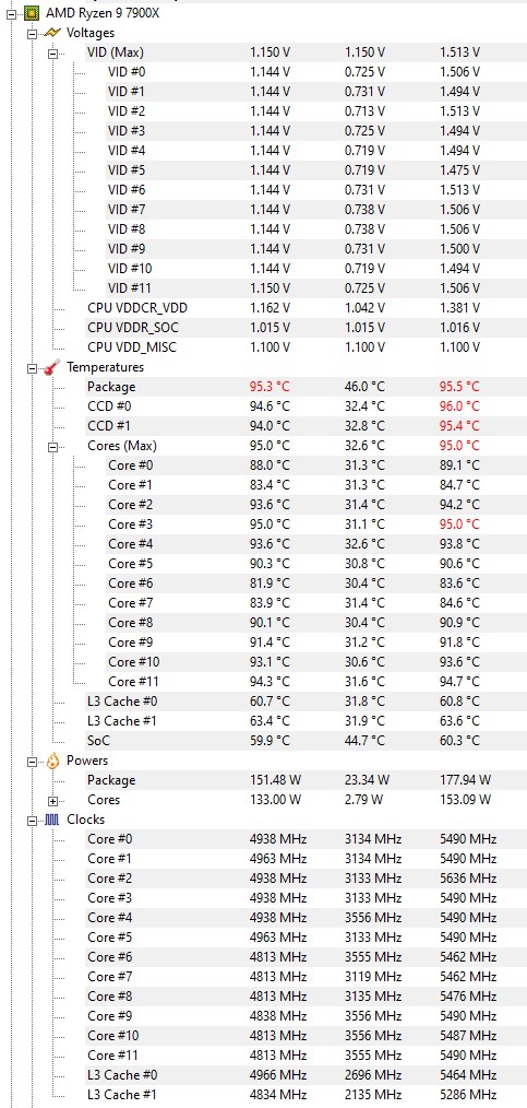

  • CPU läuft unter volllast (z.b. cinebench) dauerhaft bei 95° - Ist wohl das neue normal bei AMD, werde wahrscheinlich mal gucken ob ich den ECO Mode oder sonst was aktiviere. Irgendwie fühlt sich das nicht richtig an.

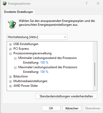

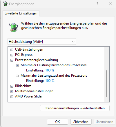

Ich hatte mit dem 7950x und dem Asus ROG Strix B650E-I das gleiche Problem. Willkürliche Crashes die scheinbar auf keine fixe Komponente zurückführbar waren.
Ich habe in den Energieeinstellungen einen neuen Energiesparplan erstelt und dabei den minimalen Leistungszustand des Prozessors auf 100% eingestellt. Seither hattte ich keine Crashes mehr. Ist aber erst zwei Tage her.
EDIT: korrektur... Das Problem aht sich dadurch scheinbar doch nicht erledigt...
