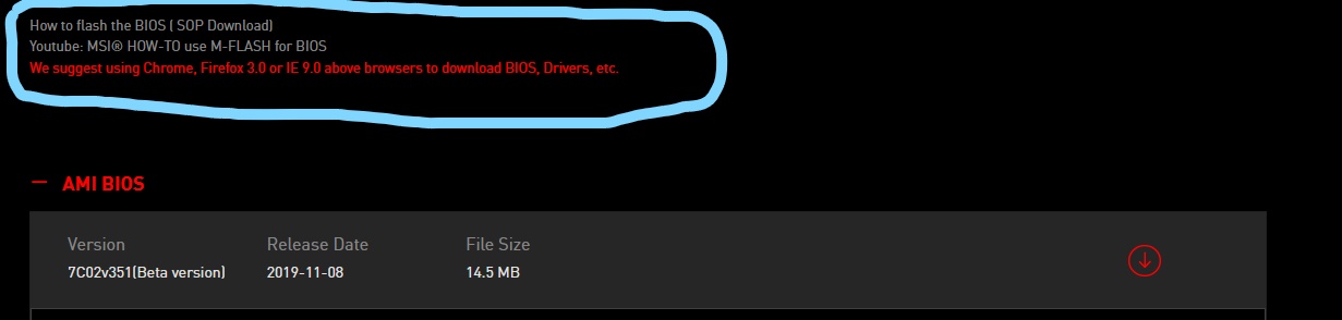

Meint ihr hilft da auch das BIOS Update möchte es gerne machen weiß nurnicht wie das geht hab noch nie eins geamcht :confused_alt:
Über dem Bios-Update sind zwei Anleitungen als Text und Video.
Das Update solltest du machen, bei Problemen mit RX 5000 Series Karten,
könnte helfen.
"- Improved PCI-E device compatibility".
Der USB-Stick sollte FAT32 formatiert sein.
