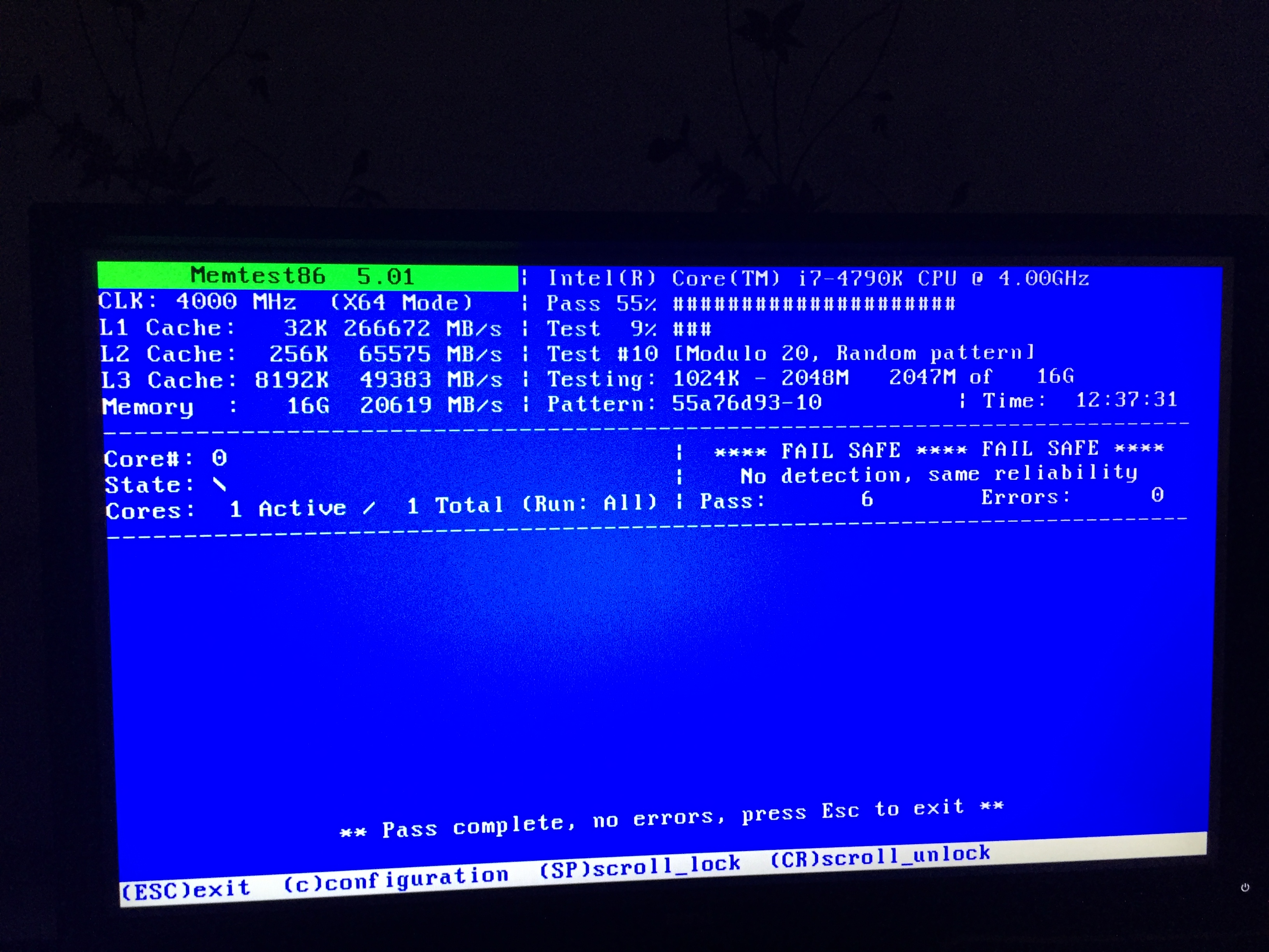

Habe folgendes Problem, habe immer nach Kaltstart Verschiedene Bluescreens
auch ab und zu im Betrieb "MEMORY_MANAGEMENT"
Mein RAM:
Modellbezeichnung CML16GX3M2C1600C9
Serie Vengeance LP
Kapazität 16 GB (2 x 8192 MB)
Module Anzahl 2 Stück
Bauform DIMM
Typ SDRAM-DDR3
Anschluss 240-Pin
Spannung 1,35 Volt
Standard DDR3-1600 (PC3-12800)
Timings CAS Latency (CL) 9
RAS-to-CAS-Delay (tRCD) 9
RAS-Precharge-Time (tRP) 9
Row-Active-Time (tRAS) 24
Feature XMP 1.3
RAM Einstellung: Probiert !
XMP 9-9-9-24 / 2T / 1600 / DRAM Voltag 1.35
Ohne XMP 9-9-9-24 / 2T / 1600 / DRAM Voltag 1.35
Ohne XMP 9-9-9-24 / 2T / 1600 / DRAM Voltag 1.50
Ohne XMP 11-11-11-28 / 2T / 1600 / DRAM Voltag 1.35
Ohne XMP 11-11-11-28 / 2T / 1600 / DRAM Voltag 1.50

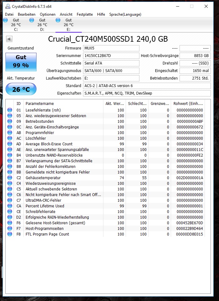

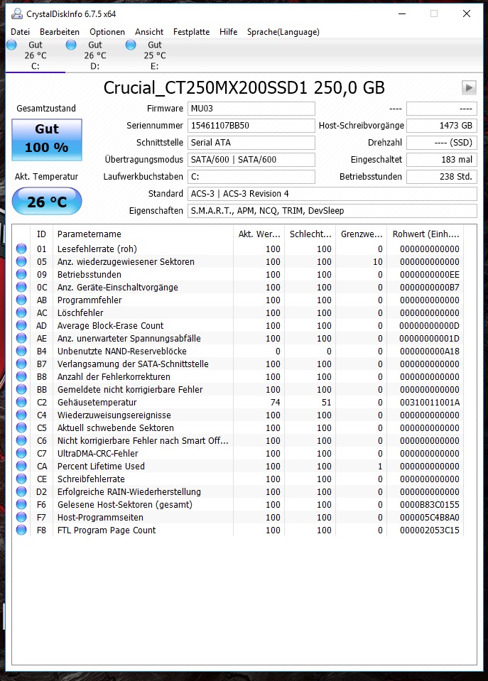

SSD´s Sind in Ordnung laut CrystalDiskInfo :

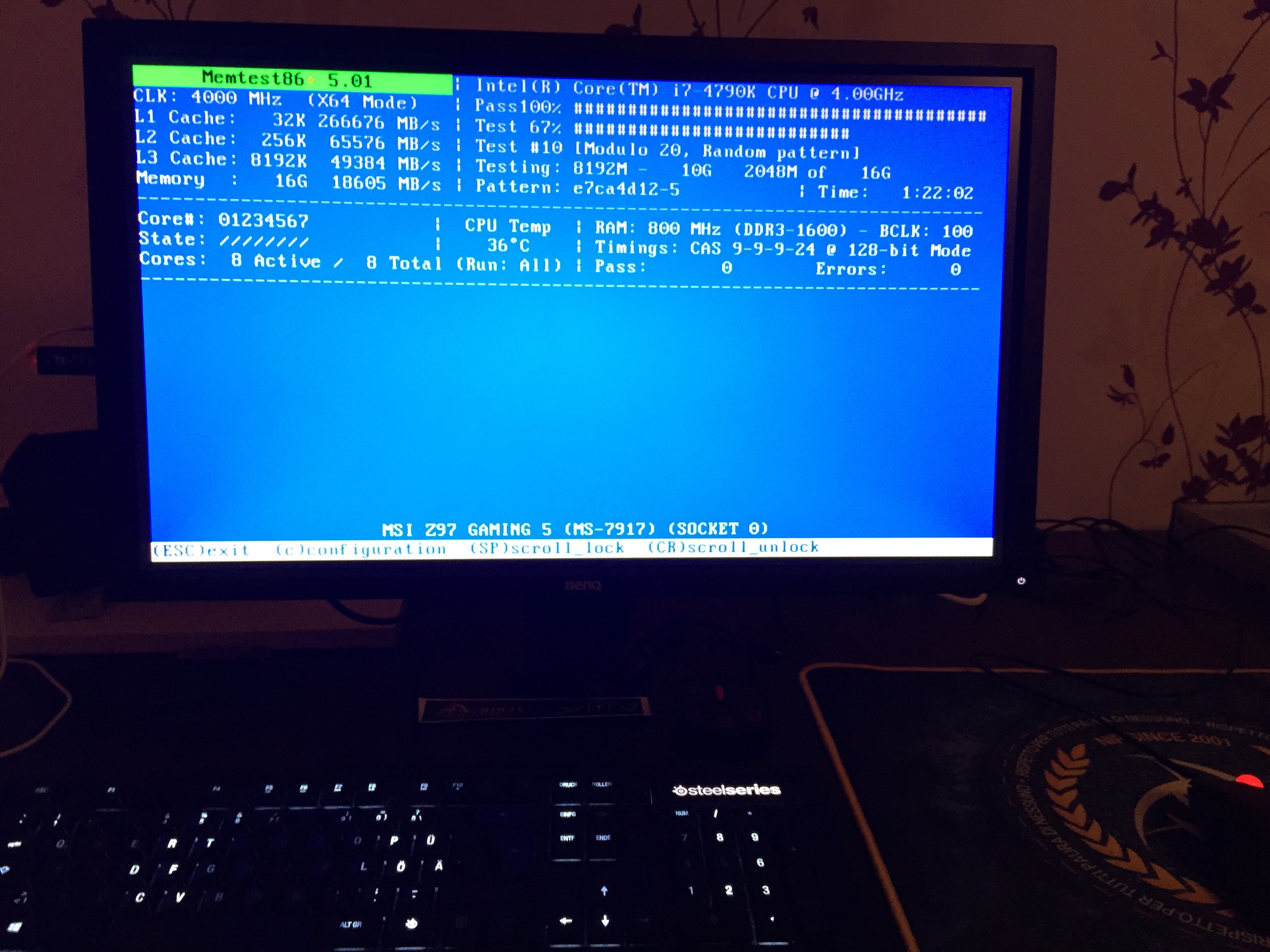

Warum läuft der Memtest nur mit einem Core und im Fail Safe Mode?
hmm, Gute frage! soll ich es noch mal neu probieren? Hat irgendwelche Einschränkung ?
auf alle Fälle. Wenn der PC nur auf Sparflamme läuft, können auch viele Fehler übersehen werden.
Falls es ohen Failsafe nicht laufen sollte (was schon komisch genug wäre) kannst du zusätzlich noch die Free Version von Memtest86 OHNE Plus versuchen

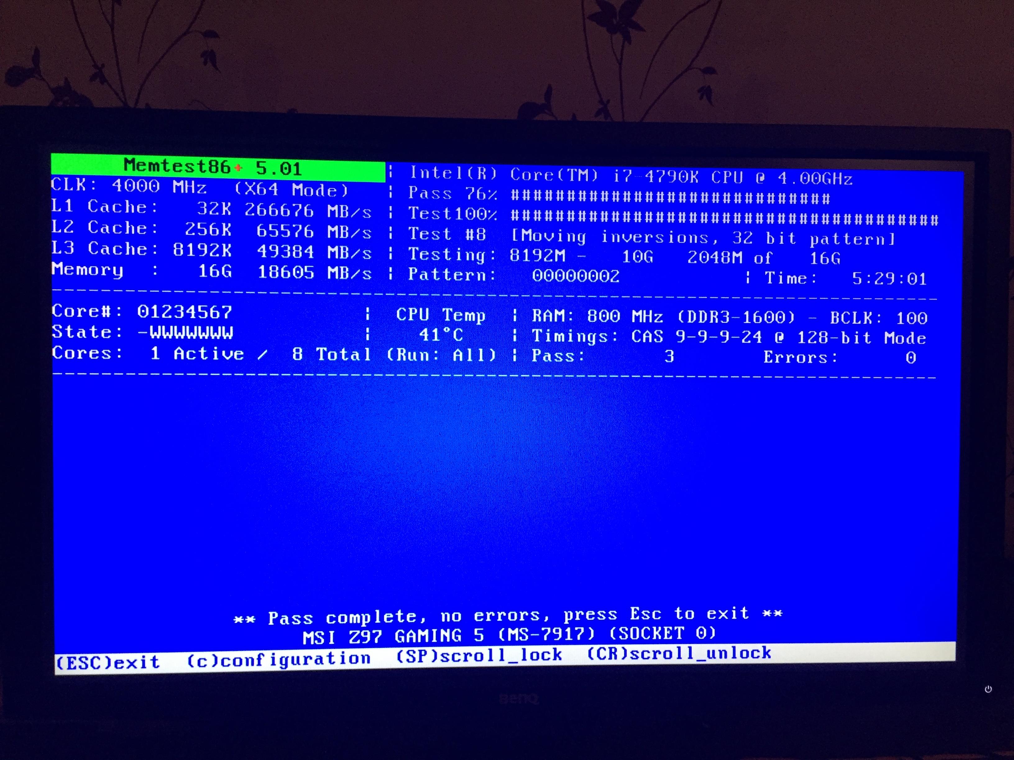

Alles klar, habe es jetzt laufen mit F2 gestartet !

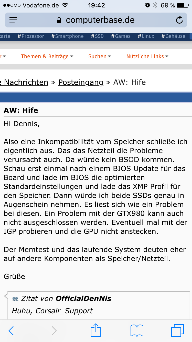

Ja, bin ich von aus gegangen, aber der hier im Forum *Corsair_Support* meinte, der RAM müsste laufen, soll wohl Fehler der Grafik Karte sein oder Ssd*s das sagte er im PN zu mir, was ich mir nicht vorstellen kann, hatte den RAM oder Netzteil in Verdacht! Werden sonst morgen, den balistik Sport 1600 RAM, von nen Kollege einbauen, PS memtest86+ läuft immer noch!
Was ich grad noch sehe: Die Firmwares deiner SSDs sind teilweise veraltet. Die solltest du bei diesem Hersteller unbedingt aktualisieren
Die sind eigentlich auf dem neusten stand!
Die mx200 auf MU03 und die beiden m500 auf MU05
Finde auch kein neuere Firmenware!?
Ps. Memtest86+ seid 1stunde 22min Noch kein Fehler
du hast aber auch noch 0 Pass im memtest, also noch keinen einzigen kompletten Durchgang. 3 sollten es mindestens sein

Update: immer noch keine Fehler
Nach 5 Stunden 30min
