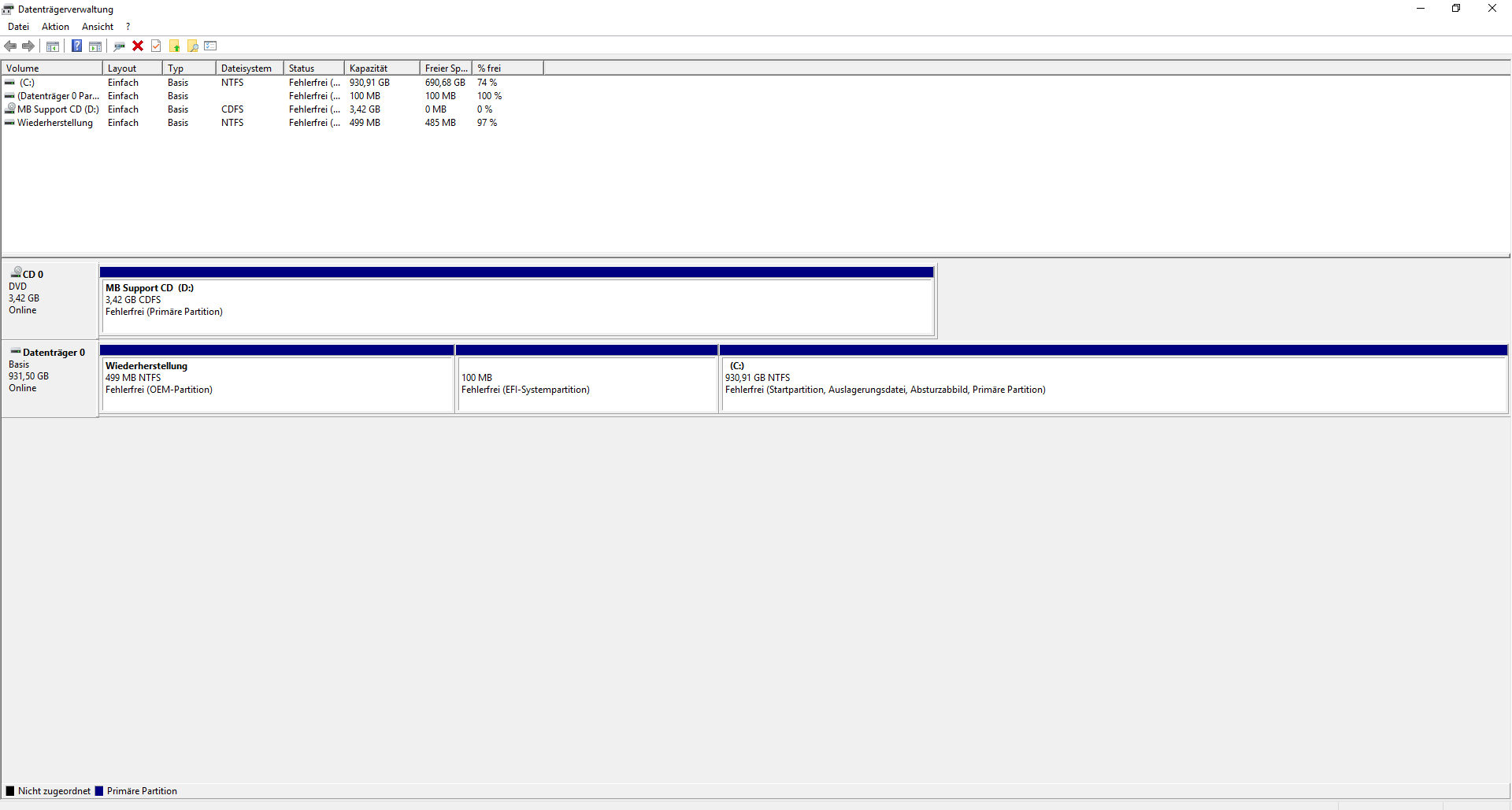

Saphire Rx 590 Nitro +

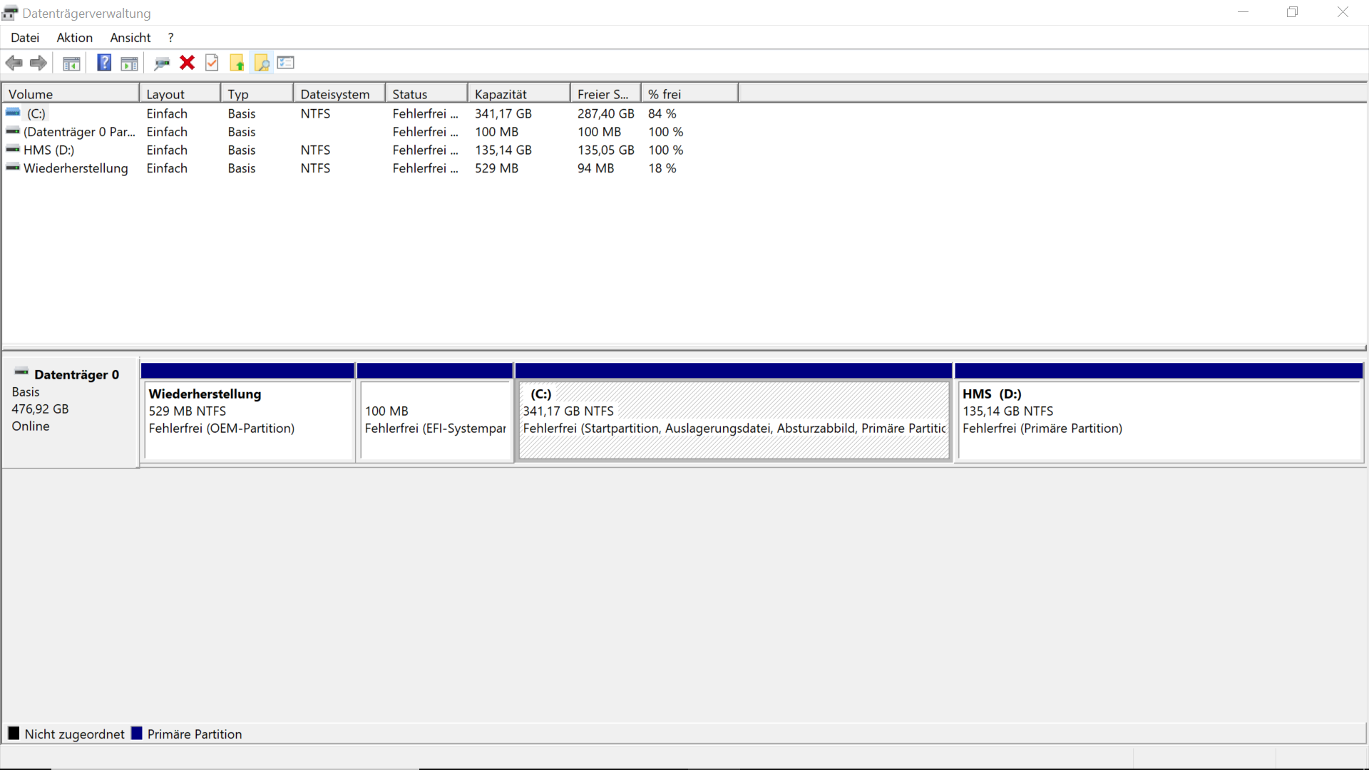

Screen von der Datenträgerverwaltung kannst du mal bringen.
529MB Wiederherstellung am Anfang, dann die 100MB Uefi Bootpartition und dann C:

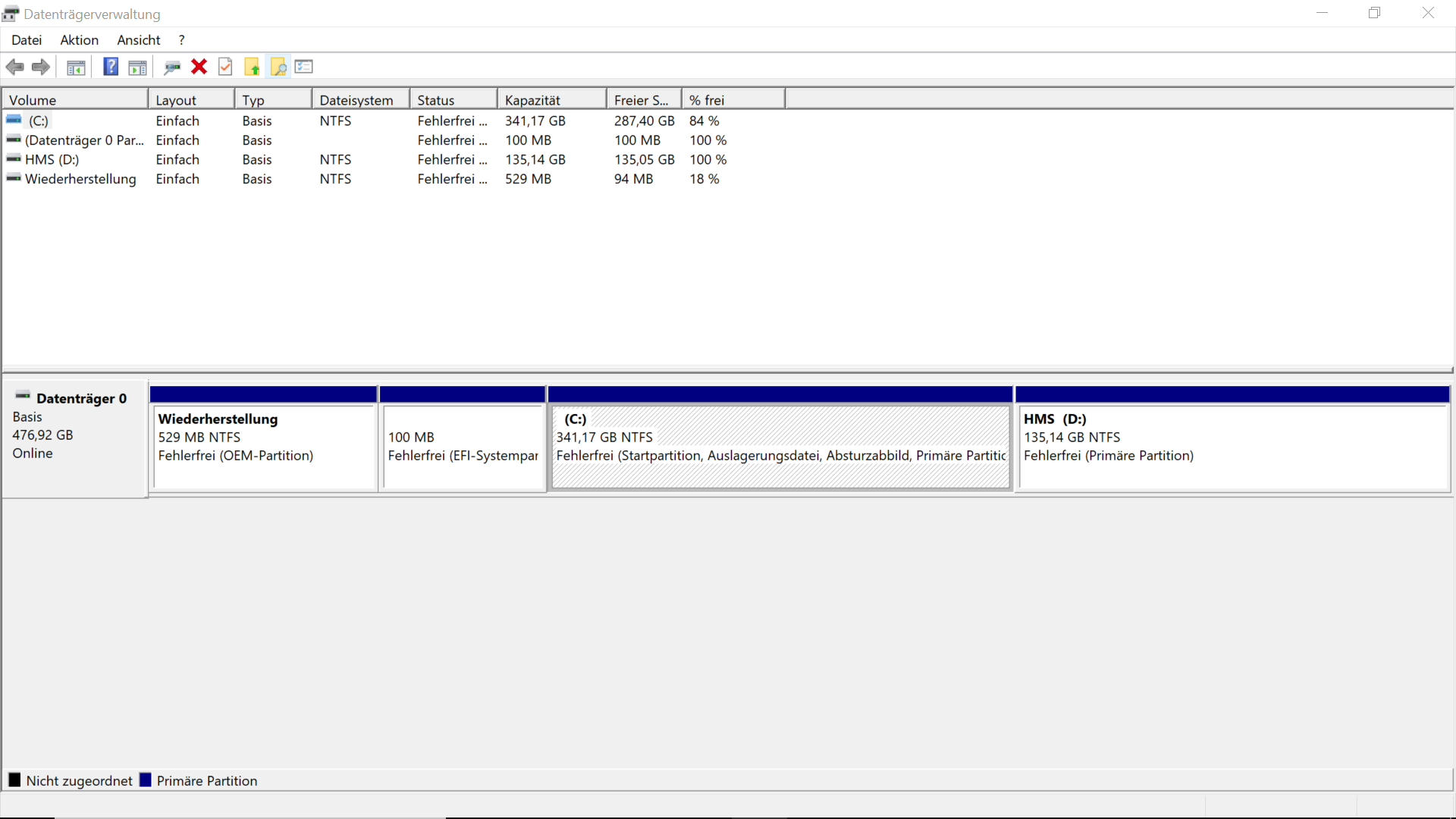

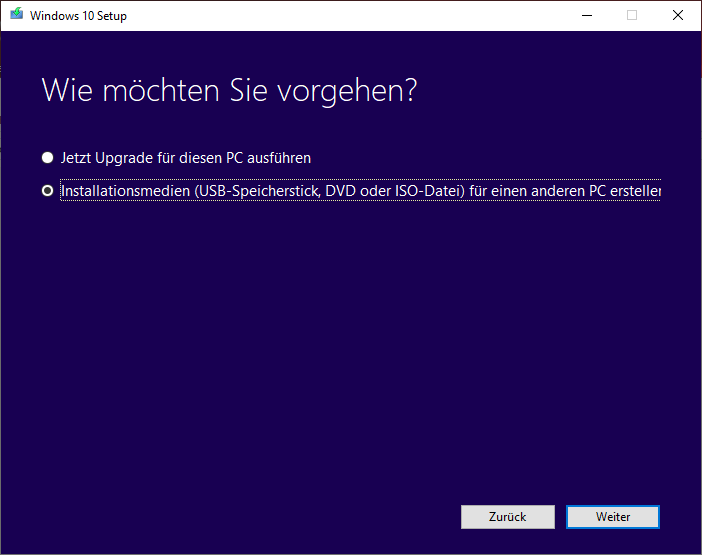

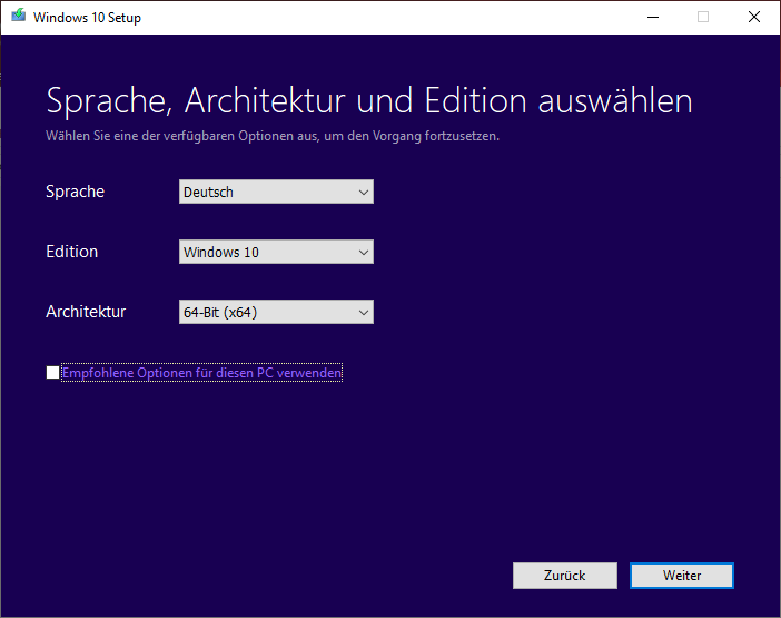

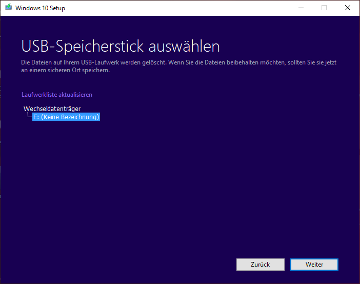

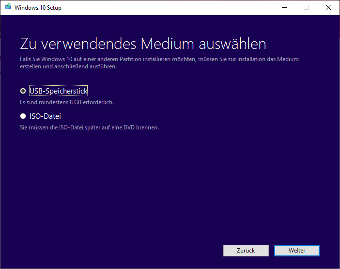

Man erstellt sich doch ruck zuck immer wieder ein Installationsmedium. I
ISO bunkern auf dem PC braucht man doch nicht mehr. In April kommt schon weder einen neue Version.
https://www.microsoft.com/de-de/software-download/windows10
Media Tool, bei Tool jetzt herunterladen, direkt auf eingesteckten USB Stick auswählen.
