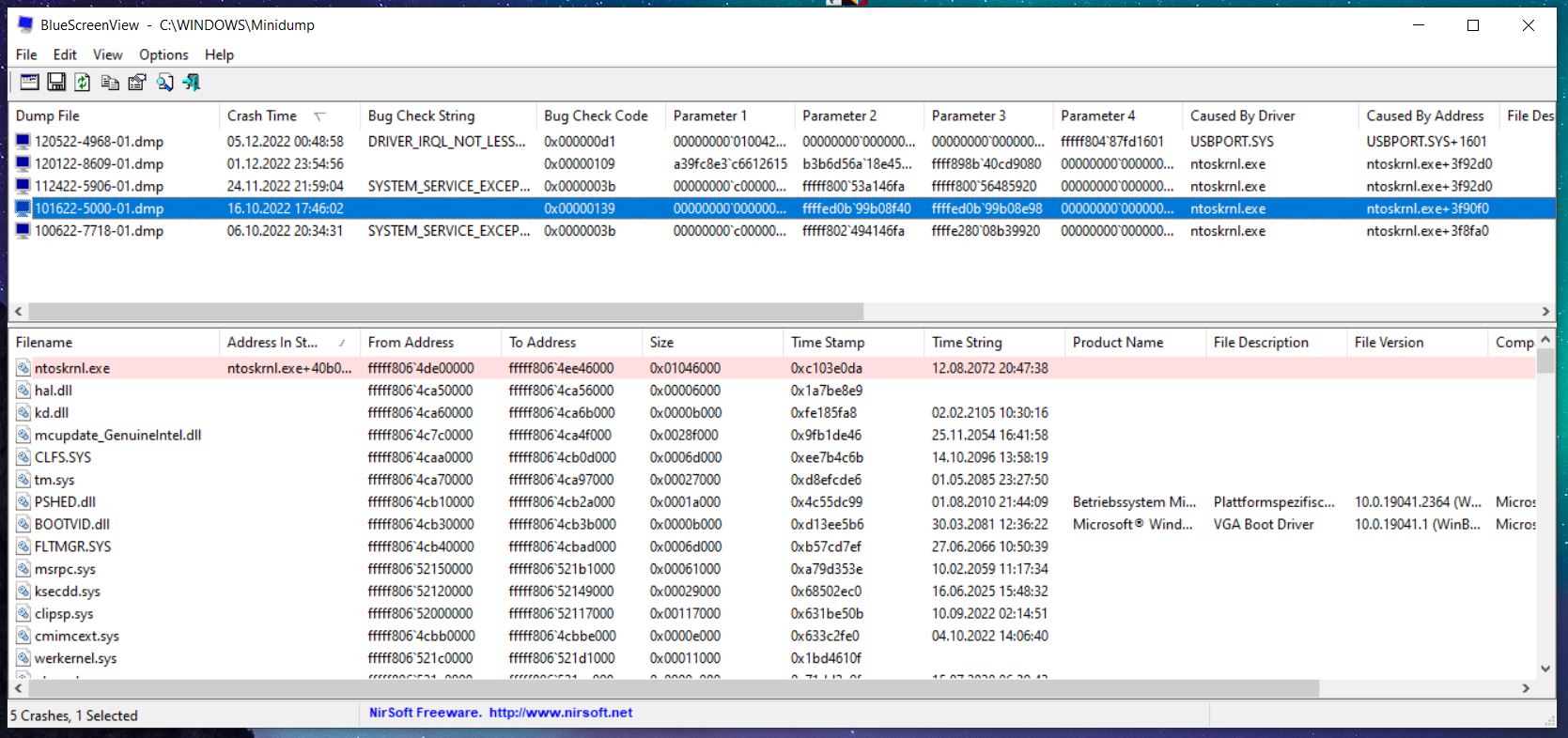

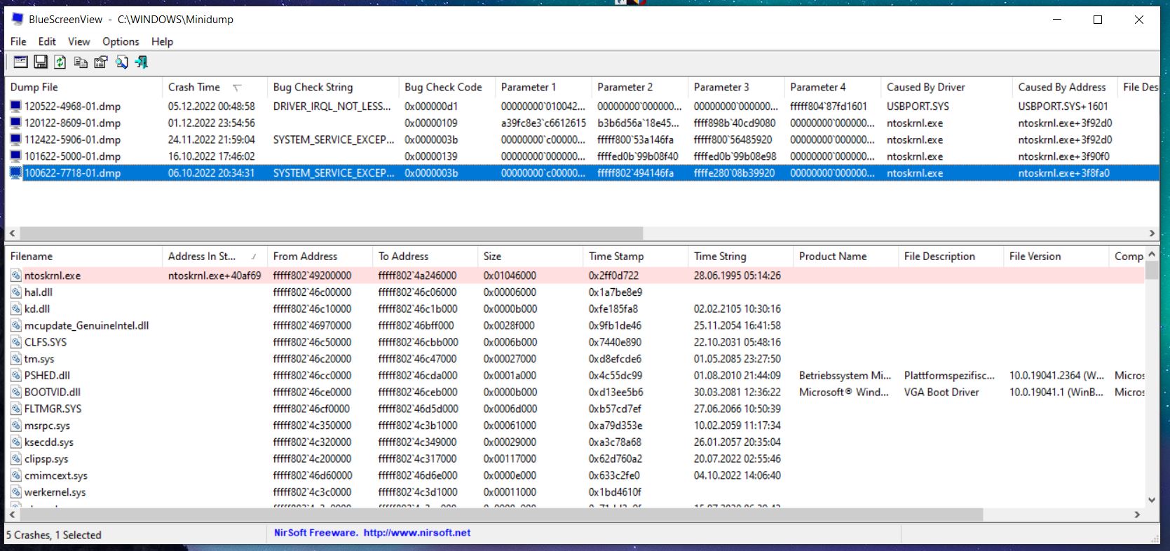

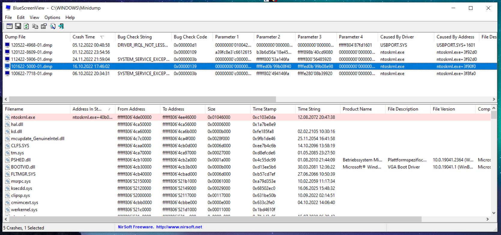

Hallo, mein Rechner Stürzt seit Jahren ca 1-3 pro Monat ab bei ca. 50 Stunden nutzungszeit.
Habe damals als es zum Ersteinmal auftrat versucht die Ursache herauszufinden, da der ntoskrnl.exe Fehler meist mit denn RAM zu tun haben soll wie man mir sagte.
Ein RAM Test der 2 Tage durchlief zeigte keine Fehler damals und eine Windows Neuinstallation brachte auch nix.
Habe dann irgendwann aufgegeben denn Fehler zu suchen, da es nur sehr sehr selten passiert und es zwar nervig ist, ich denn Rechner aber nicht Produktiv nutze, sondern nur zum Surfen und ab und zu was runter laden.
Der Fehler ntoskrnl.exe kann laut Google alles sein, meistens hat er gerade etwas runter geladen oder das Internetradio lief zu mindestens.
Intel Xeon E3-1230 v3
16GB DDR3 Crucial Ballistix
MSI H87-G43 Gaming
Be Quiet 470W
MSI GeForce GTX 1060 OC 6GB
2x 256GB Samsung 840 Pro (SATA)
Da ich ihn nun verkaufen möchte, würde ich gerne vorher herausfindenden was defekt ist, möchte ja niemanden etwas defektes verkaufen.
Würde mich über eure Hilfe sehr freuen.
Der wird dir hier (BlueScreenView) immer angezeigt,
weil das ganze System (Windows NT operating system kernel) crasht.
Nach dem brauchst du diesbezüglich nicht zu googeln.
Restart001 schrieb:
Ich schaue gerade nach Edit: Ja ist die neuste Version
Ahh wusste ich nicht, danke

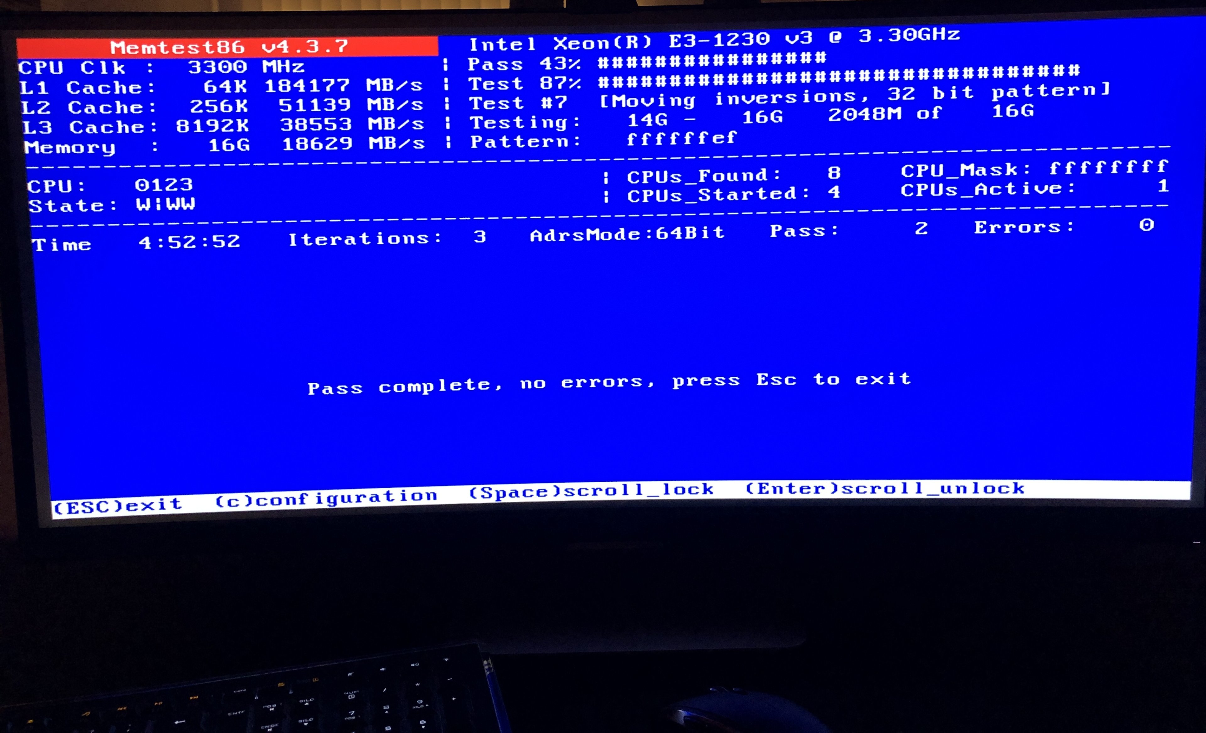

Nickel schrieb:

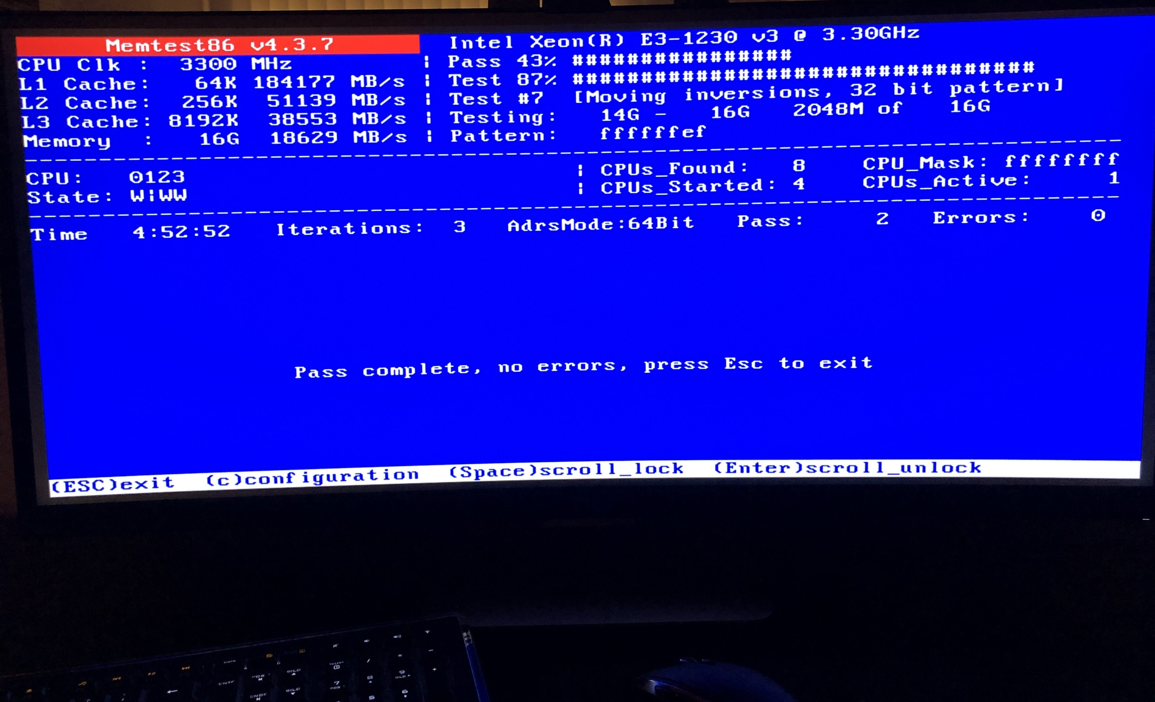

Teste den RAM nicht unter Windows und auch nicht mit der Speichediagnose von Windows.
Nimm hier Memtest86 vom Bootmedium.
Da DDR3, nimm Version - "MemTest86 Free 4.3.7"
Memtest86 nahm ich damalls

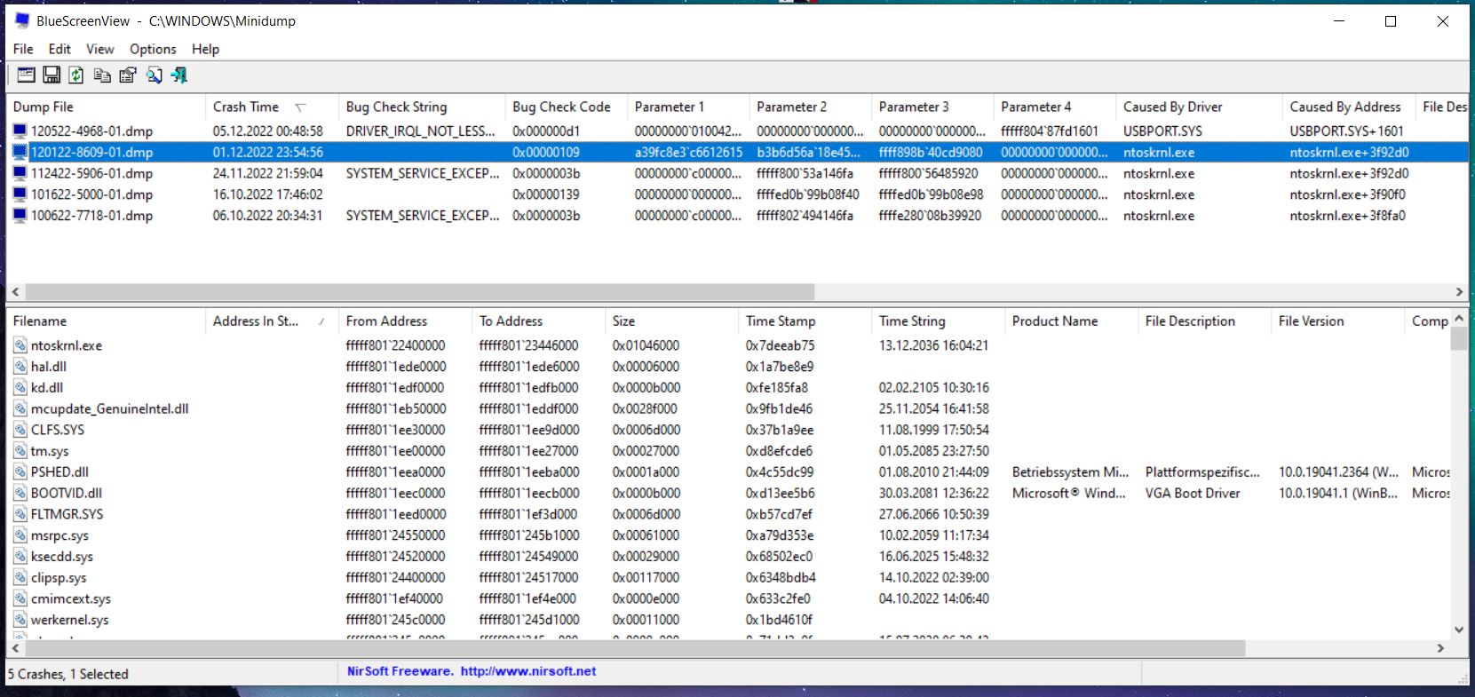

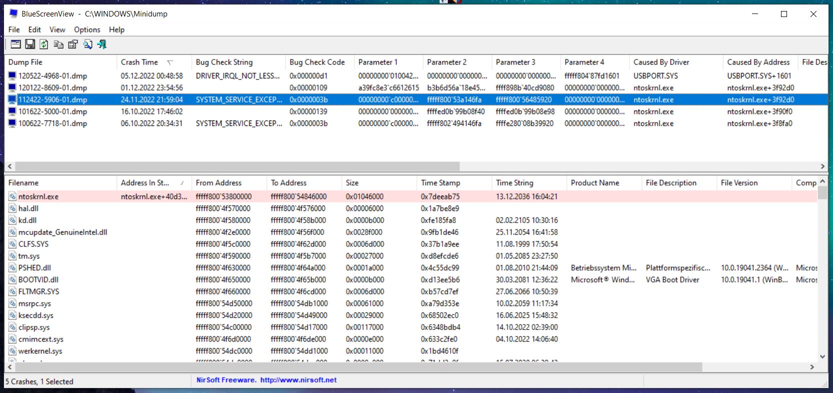

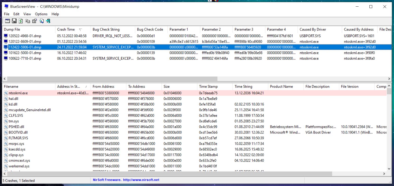

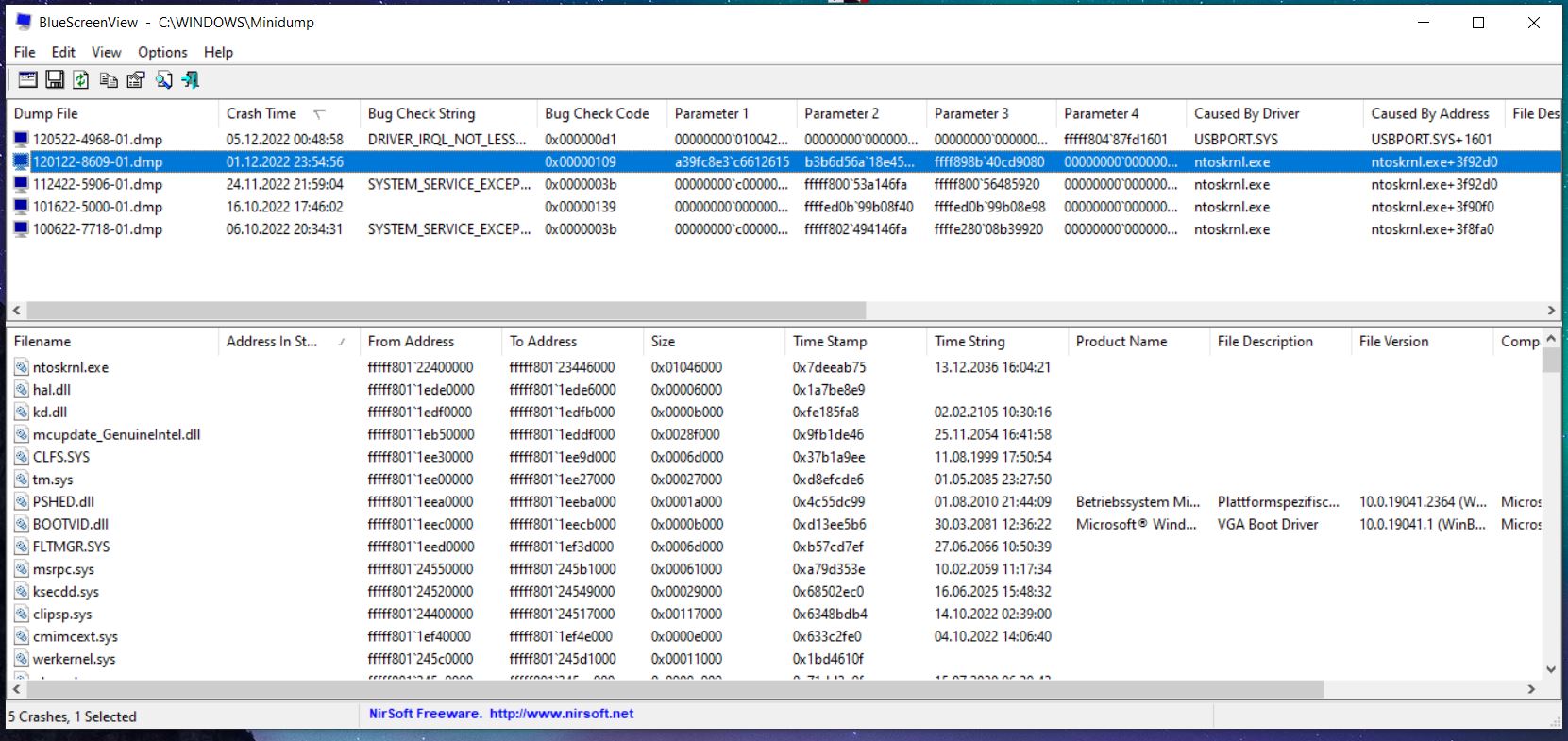

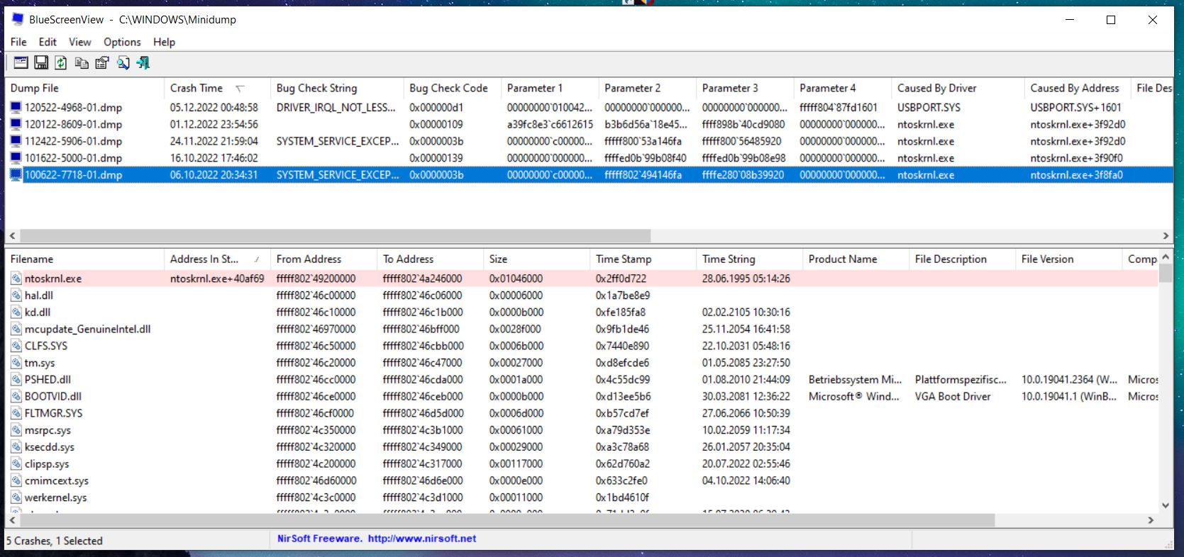

Ich habe mir nur die letzten beiden Dumpfile angesehen.
Die anderen sind schon ein wenig älter.
PROCESS_NAME: System
STACK_TEXT:
fffff90b`52961e28 00000000`00000000 : 00000000`00000109 a39fc8e3`c6612615 b3b6d56a`18e45aa5 ffff898b`40cd9080 : nt!KeBugCheckEx
SYMBOL_NAME: ANALYSIS_INCONCLUSIVE
MODULE_NAME: Unknown_Module
IMAGE_NAME: Unknown_Image
STACK_COMMAND: .cxr; .ecxr ; kb
FAILURE_BUCKET_ID: BAD_STACK_0x109
OS_VERSION: 10.0.19041.1
BUILDLAB_STR: vb_release
OSPLATFORM_TYPE: x64
OSNAME: Windows 10
FAILURE_ID_HASH: {b4d7023a-05c3-49b2-3ea4-6240fe57d90e}
Followup: MachineOwner
Da gibt es Probleme mit der Stapel Verarbeitung des Prozessor.

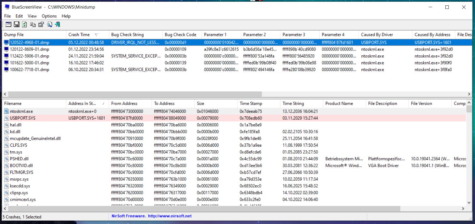

und
STACK_TEXT:
ffffc209`06453538 fffff804`7340d329 : 00000000`0000000a 00000000`01004204 00000000`00000002 00000000`00000001 : nt!KeBugCheckEx
ffffc209`06453540 fffff804`73408ee3 : 00000000`00000000 fffff804`732d5200 ffffc209`06453600 00000000`00000000 : nt!KiBugCheckDispatch+0x69
ffffc209`06453680 fffff804`87fd1601 : ffffcf01`e649f180 ffff9a09`62c451a0 ffff9a09`6219b080 ffffcf01`e649f180 : nt!KiPageFault+0x463
ffffc209`06453810 fffff804`87fd1035 : ffff9a09`6219b1f0 00000000`00000002 00000000`ffffffff ffff9a09`62c45ac8 : USBPORT!USBPORT_ProcessNeoStateChangeList+0x261
ffffc209`064538a0 fffff804`7321ca72 : ffff9a09`62c45b48 ffffcf01`e649f180 00000000`00000002 00000000`00000002 : USBPORT!USBPORT_DM_TimerDpc+0x25
ffffc209`064538e0 fffff804`73233f6d : 00000000`00000000 00000000`00000000 00000000`00140001 00000000`0098be35 : nt!KiProcessExpiredTimerList+0x172
ffffc209`064539d0 fffff804`733fdbce : ffffffff`00000000 ffffcf01`e649f180 ffffcf01`e64aa240 ffff9a09`6cde3580 : nt!KiRetireDpcList+0x5dd
ffffc209`06453c60 00000000`00000000 : ffffc209`06454000 ffffc209`0644e000 00000000`00000000 00000000`00000000 : nt!KiIdleLoop+0x9e

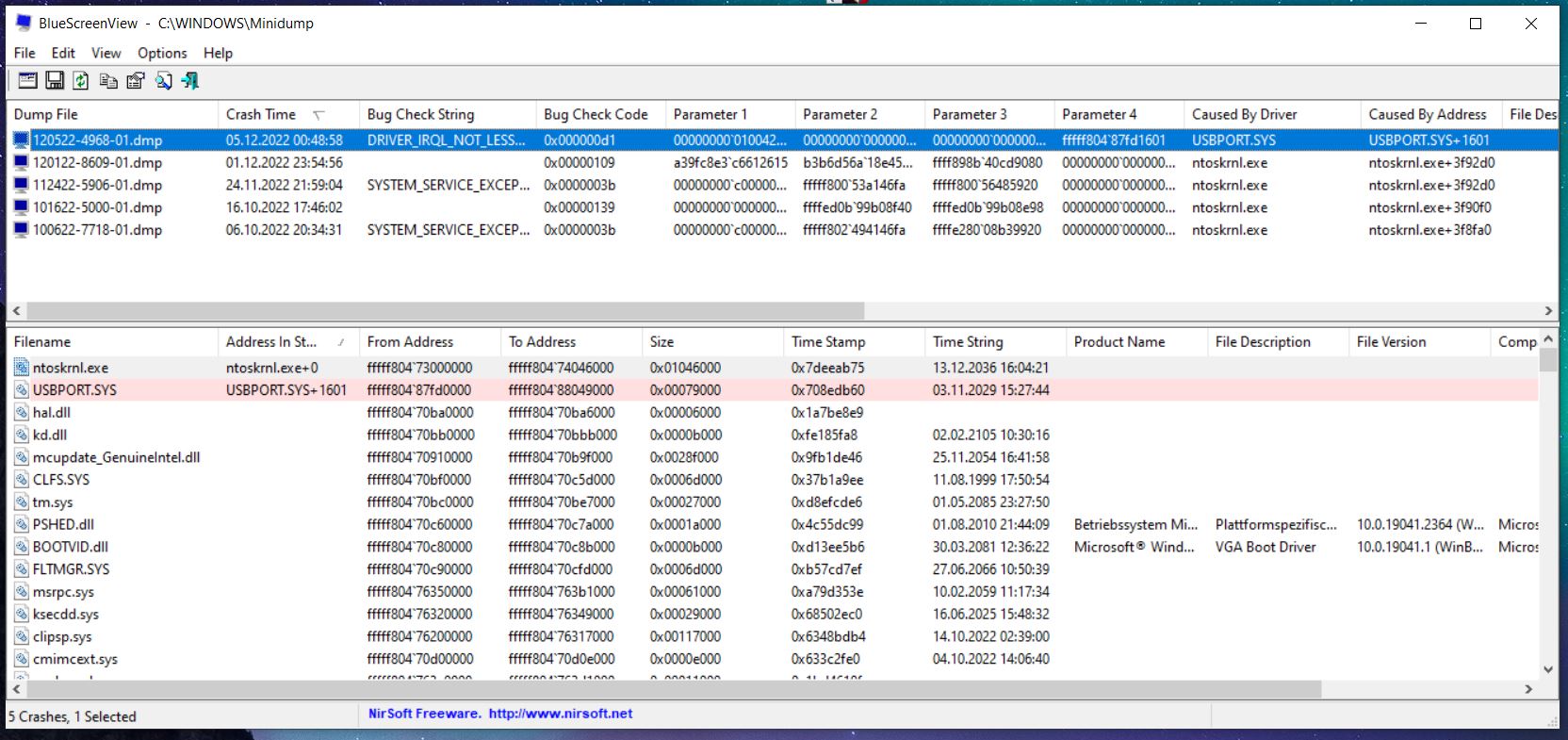

SYMBOL_NAME: USBPORT!USBPORT_ProcessNeoStateChangeList+261
IMAGE_VERSION: 10.0.19041.1030
MODULE_NAME: GenuineIntel
IMAGE_NAME: GenuineIntel.sys
FAILURE_BUCKET_ID: IP_MISALIGNED_GenuineIntel.sys
OSNAME: Windows 10
FAILURE_ID_HASH: {e930d917-b247-3f7f-23cb-88a0c9f1b274}
Da wird als Fehler der USB Port genannt. Allerdings ausgelöst durch den Treiber für den Prozessor.
Finde ich sehr spannend, so einen Fehler hatte ich bisher noch nicht. Bin gespannt was am Ende die Lösung ist?
Ich würde das Bios auf den neusten stand bringen.
Und den aktuellen Chipsatztreiber neu installieren.
Dann schauen ob es ein Besserung gebracht hat.

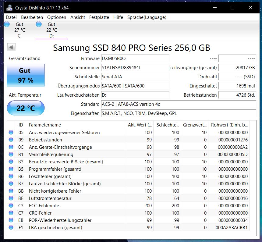

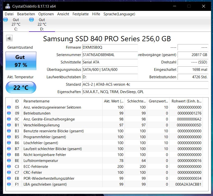

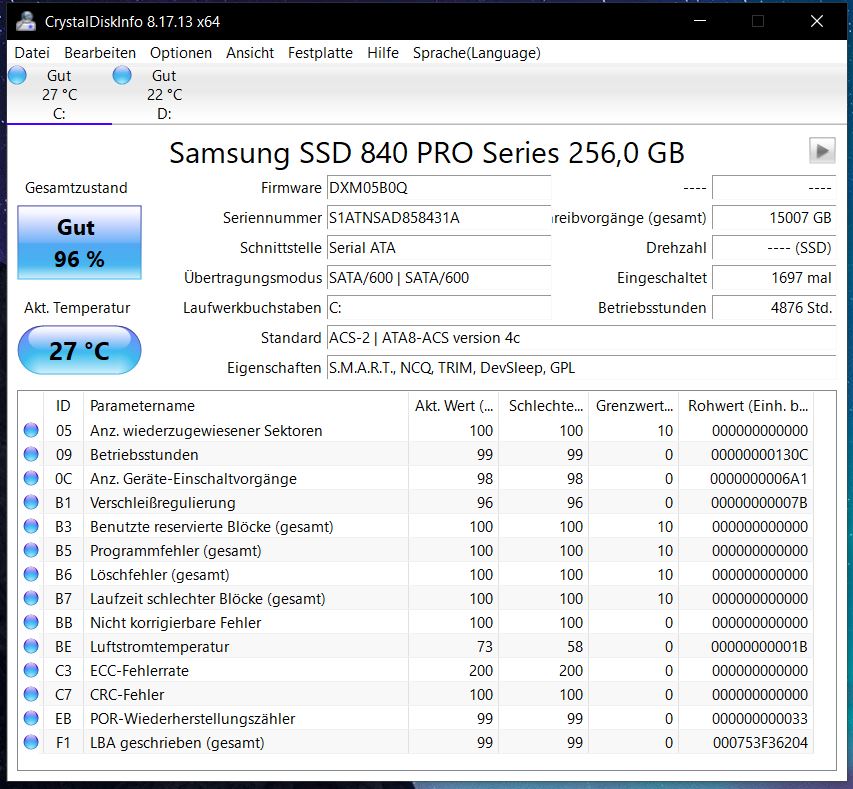

Nickel schrieb:
Die 840 PROs sehen gut aus, wie es auch nicht anders zu erwarten ist bei diesen.
Damals, hier und jetzt hast du aber Probleme.
Ja stimmt, damals bis heute die gleichen Probleme, am Wochenende könnte ich sie ja nochmal testen.
Reaktionen: Nickel
STACK_TEXT:
OSNAME: Windows 10
und
STACK_TEXT:
OSNAME: Windows 10
Bios ist Aktuell und Chipsatz auch.
Sehr Interessant, vielleicht ist die CPU ja defekt.
Wäre zu empfehlen und kannst ruhig den älteren Memtest86 nehmen
aus der Verlinkung oben, da DDR3 und dieser hat legacy-Boot.
Auch das Auswerten von Dump-Files ohne vorherigen Memtest ist fast sinnfrei.
Da wir auch gerne mal was reininterpretiert.
Wie lange soll ich es am besten laufen lassen?
Eine kompletten Durchlauf vllt, zumindest mal 2 Stunden.
Bei defektem RAM gibt's in der Regel bald Fehler.

Mal versuchen 1333MHz laufen lassen und schauen ob es dann noch zum blue screen kommt?
Nein
OK, mache morgen einen RAM Test und Stelle anschließend auf 1333MHz um (Ich glaube 1600Mhz war das XMP Profil)

Test kommt leider erst Morgen, hatte gerade einen 4 Stunden Test gemacht und denn Bildschirm dabei ausgeschaltet, musste jetzt leider feststellen, das er kein Signal mehr bekommt wenn man ihn während des Tests einmal ausschaltet.
Lässt sich beliebig oft reproduzieren, bekommt wohl kein Start Signal oder so was ähnliches.
Wenn ich den Bildschirm einfach anlasse, dann bleibt das Bild auch.
Unter Windows verhält er sich aber nicht so, war glaube ich damals genauso als ich den Ram testete.
Gab keine Fehler
