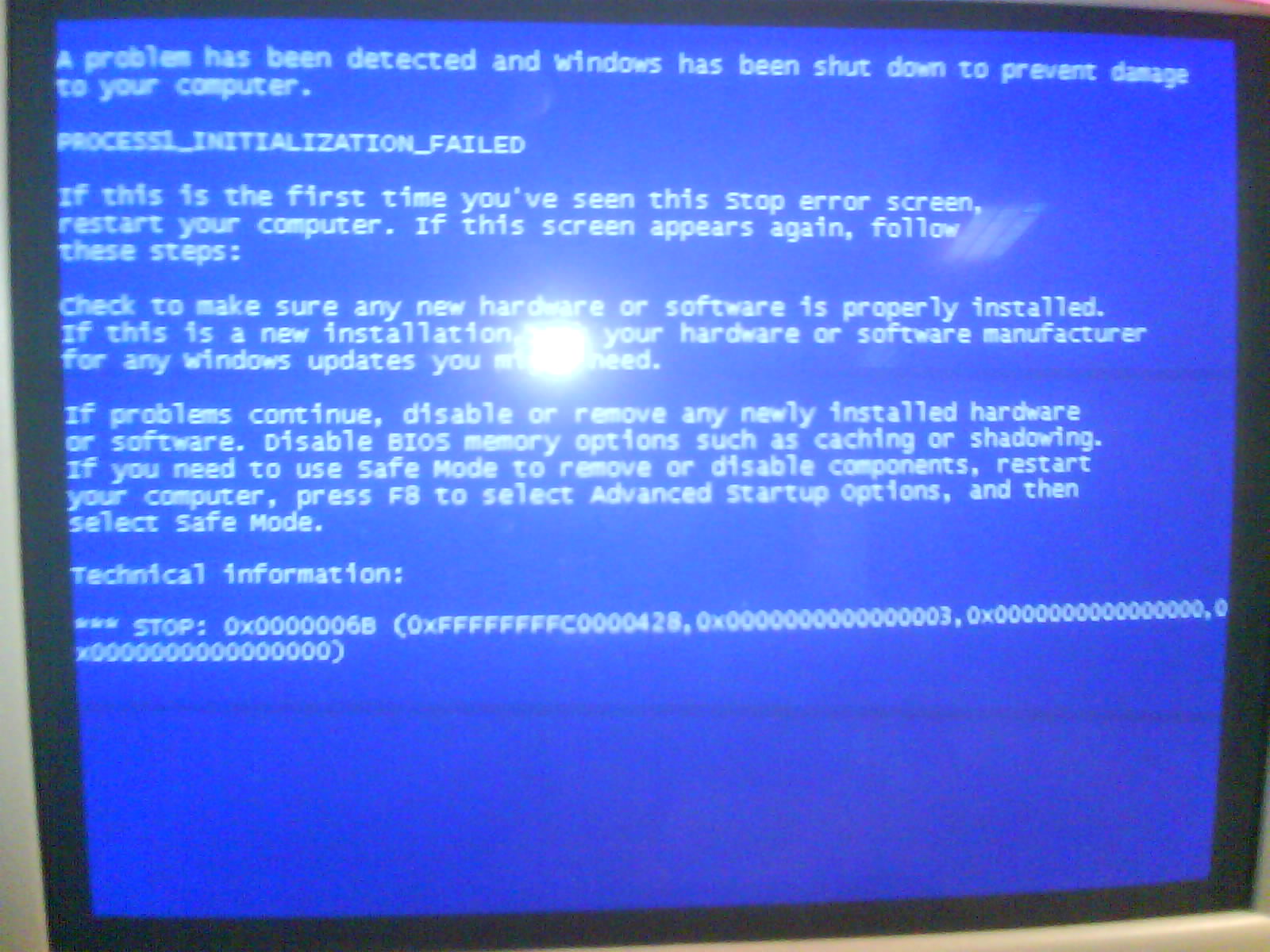

achja außerdem hab ich mal nen screenshot gemacht was fürn bluescreen beim vistaboot kommt, ist grafikkarten unabhängig, das bild hab ich gemacht als ne alte ati firegl 1000 oder so verbaut war
erwähnenswert wäre es vielleicht noch, dass ich readyboot benutze um unsignierte treiber durchzulassen

soa ich nehme an es liegt wirklich an den platten...
bin im moment mit der ultimate boot disk am testen hab mal den cpu test bis 80mio iterations getestet und lass im moment memtest 86+ durchlaufen wenn das alles klappt werde ich mal die platten mit den hdd tests durch probieren
die hardware scheint zu funktionieren es ist wohl ein reines software problem... hab jetzt auf die western digital IDE platte mein vista installiert alles klappt und das raid 0 wird erkannt... werde mir jetzt eine schöne platte besorgen und mal sichern dann neu instalileren

es ist ja ein ganz klarer OS fehler weiß auch nicht warum ich nicht schon früher drauf gekommen bin
hab mich halt in diesem raid0+ready boot+2te platte mit 7 gewirr verstrickt und zu kompliziert gedacht... es hat wahrscheinlich alles damit angefangen, dass der grafiktreiber nach ein bisschen OC in eher extremen bereichen sich verabschiedet hat... dabei hats dann wohl mein windows zerschossen
