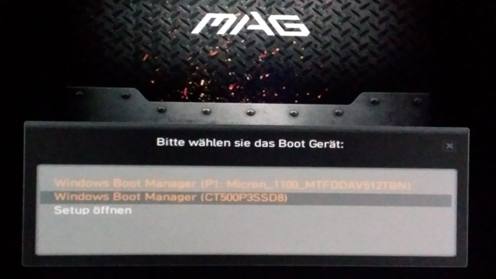

Jetzt wollte ich von dieser einfach Booten -> F11 beim hochfahren... ging nicht..
Dann im UEFI... ( siehe Screenshot ( geht auch nicht so richtig... ))

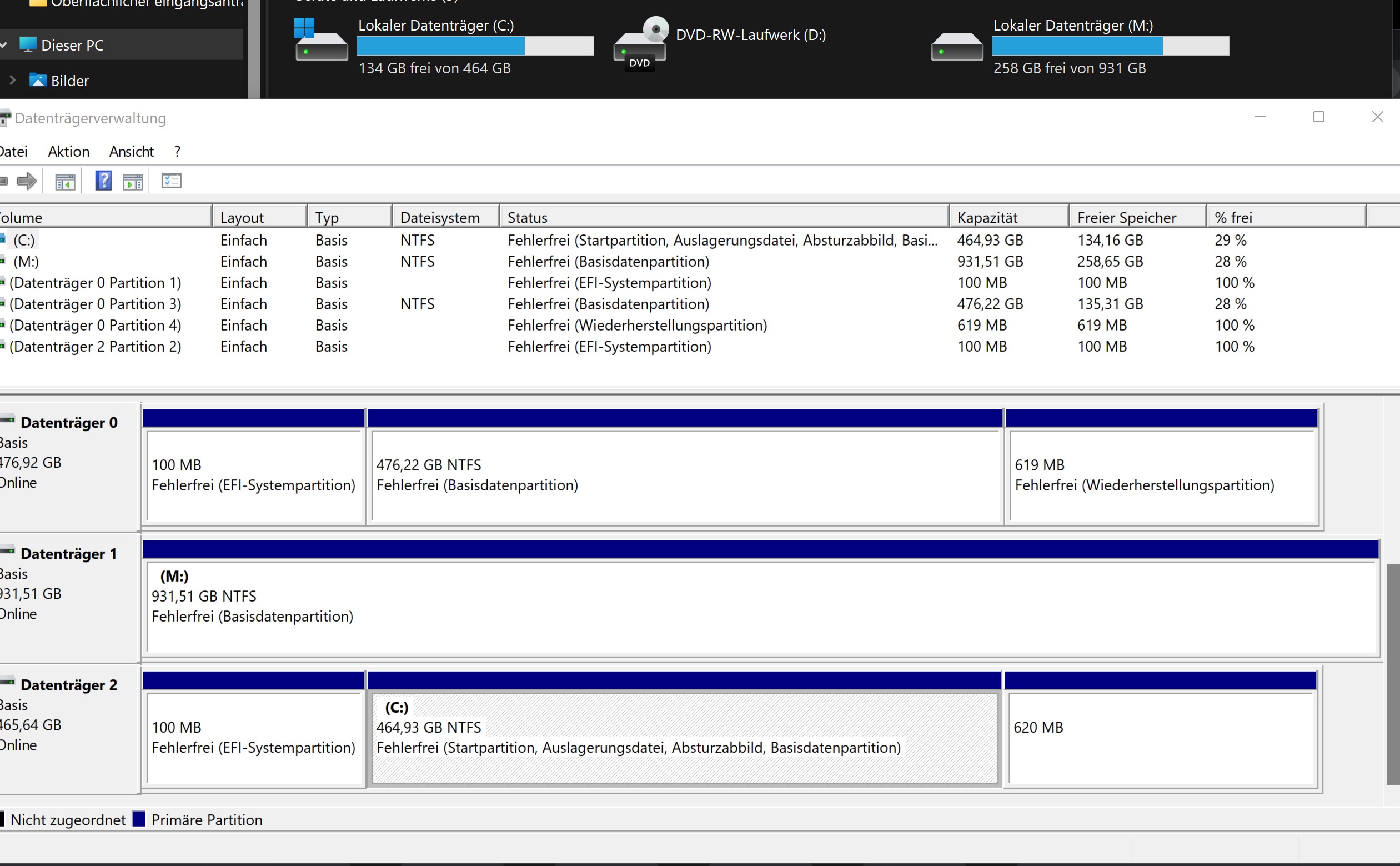

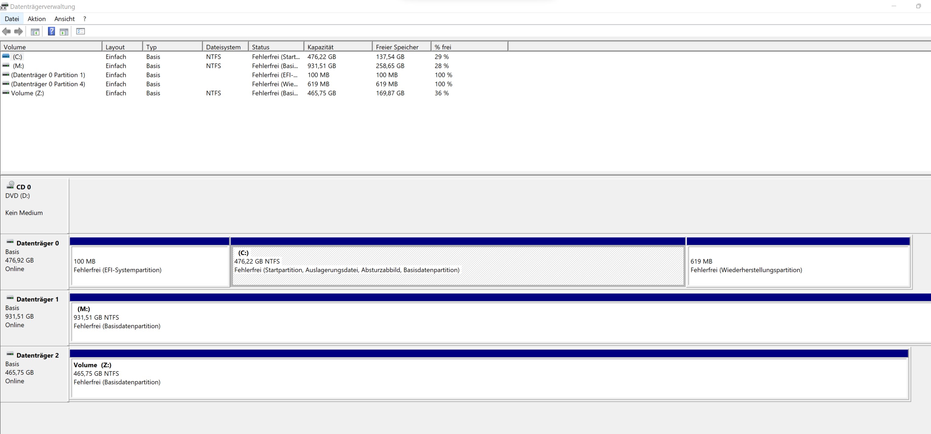

geh mal in die Datenträgerverwaltung und Poste mal ein Screenshot unten von der Balkenansicht, wo man alle Laufwerke sieht.
Natürlich reicht es nicht, wenn nur die C Partition geclont wird.

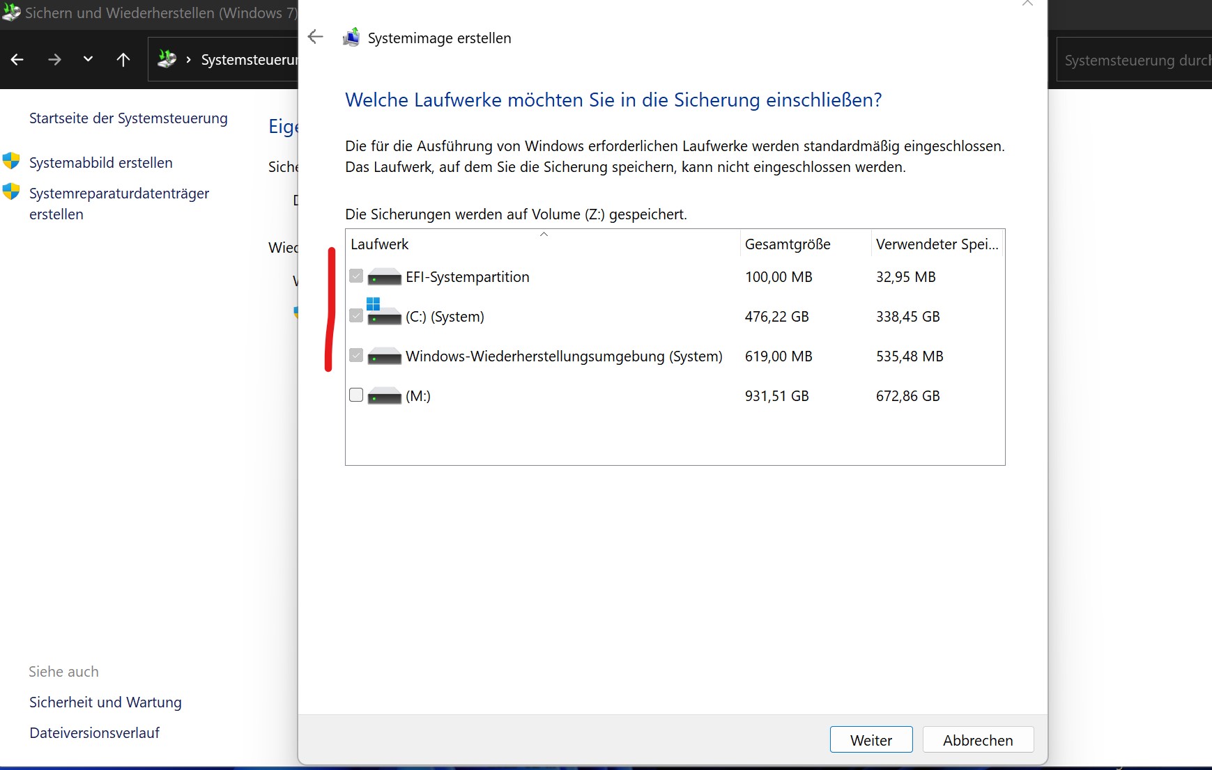

da wurde ein Systemabbild erschaffen.
man nimmt dafür ein Clone Programm und macht das nicht über das alte Systemabbild.
denn es müssen auch die kleinen 100-800mb Partitionen mit auf die neue SSD, sonnst gehts nicht
Ach komm... habe das extra so "einfach" wie nur möglich gemacht, und stören diese 100-800Mb Partitionen etwa? Die konnte man gar nicht abwählen und extra Programme ... ( machen die es dann noch leichter bzw. so gerechter oder wie kann man dies verstehen?
die Stören nicht, die werden nun mal benötigt.
denn die 100MB ist nun mal die EFI Startpartition, ohne die startet dein Windows nicht. und die fehlt auf deiner M.2 SSD, deswegen kannst du davon auch nicht booten.
Die 612MB Partition enthält Windows PE, also zur Windows Wiederherstellung und Reperatur
Deswegen nimmt man auch ein Clone Programm, das clont dann die System Partition und die 100-800MB Partitionen mit auf die neue SSD

Hab mich an diesen beiden Videos orientiert..
Systemabbild reicht NICHT aus? Weil da sind doch diese 100-800Mb Partitionen auch mit dabei :/
Am besten ein Partitions-Klone Programm?

Allein schon Datenträger 0, Partition 4... ( Sollte ja zu Laufwerk C: gehören... )
und beim Systemabbild wird das normal EXPLIZIT von Windows so mit ausgewählt..
dein Datenträger 0 hat nur 3 Partitionen, wie kommst da auf 4?
und nein, die beiden 100-800MB Partitionen sollten nicht zu Partition C gehören, das sind nun mal zwei eigenständige Partitionen
Ok mein Fehler, ist eine EIGENE Partition aber auf dem Datenträger wo WIN 11 sprich C: installiert / drauf ist..

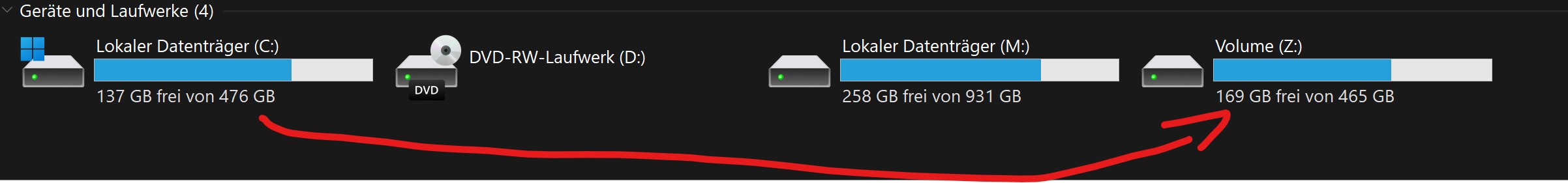

Also lieben herzlichen Dank nochmal, hat schon soweit geklappt, Donnerwetter, ich meine das es nun noch schneller und "flüssiger" ist, nur frage ich mich noch:
Datenträger 2 = ehemals Volume Z: ist nun zu Volume C:
( hier ist eine Differenz von 10 GB ( ich nehme an Papierkorb etc.. )
Das heißt jetzt Datenträger 0 hat KEINE Laufwerkzuweisung und müsste formatiert werden, kann nun ausgebaut werden, what ever?

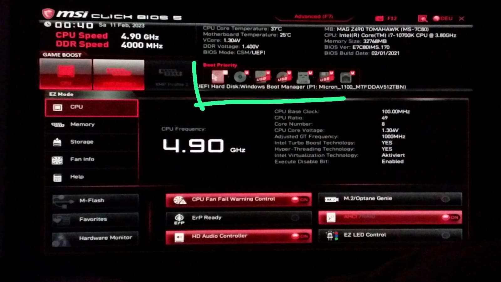

Ich kann nur manuell per F11 Tasten beim Booten die "neue" M.2 angeben, aber leider im Uefi sieht man nur die "alte" M.2 und kann da so keine Reihenfolge verändern.
Also bei der grünen Markierung rechts im Bilde ist keine Crucial mit dabei im Uefi.

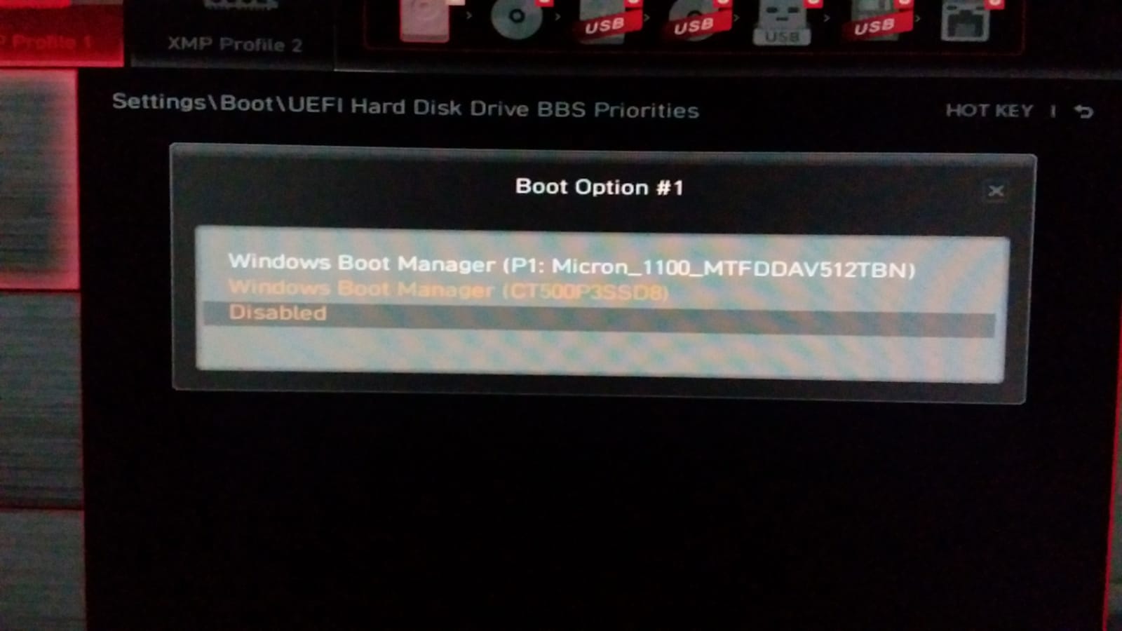

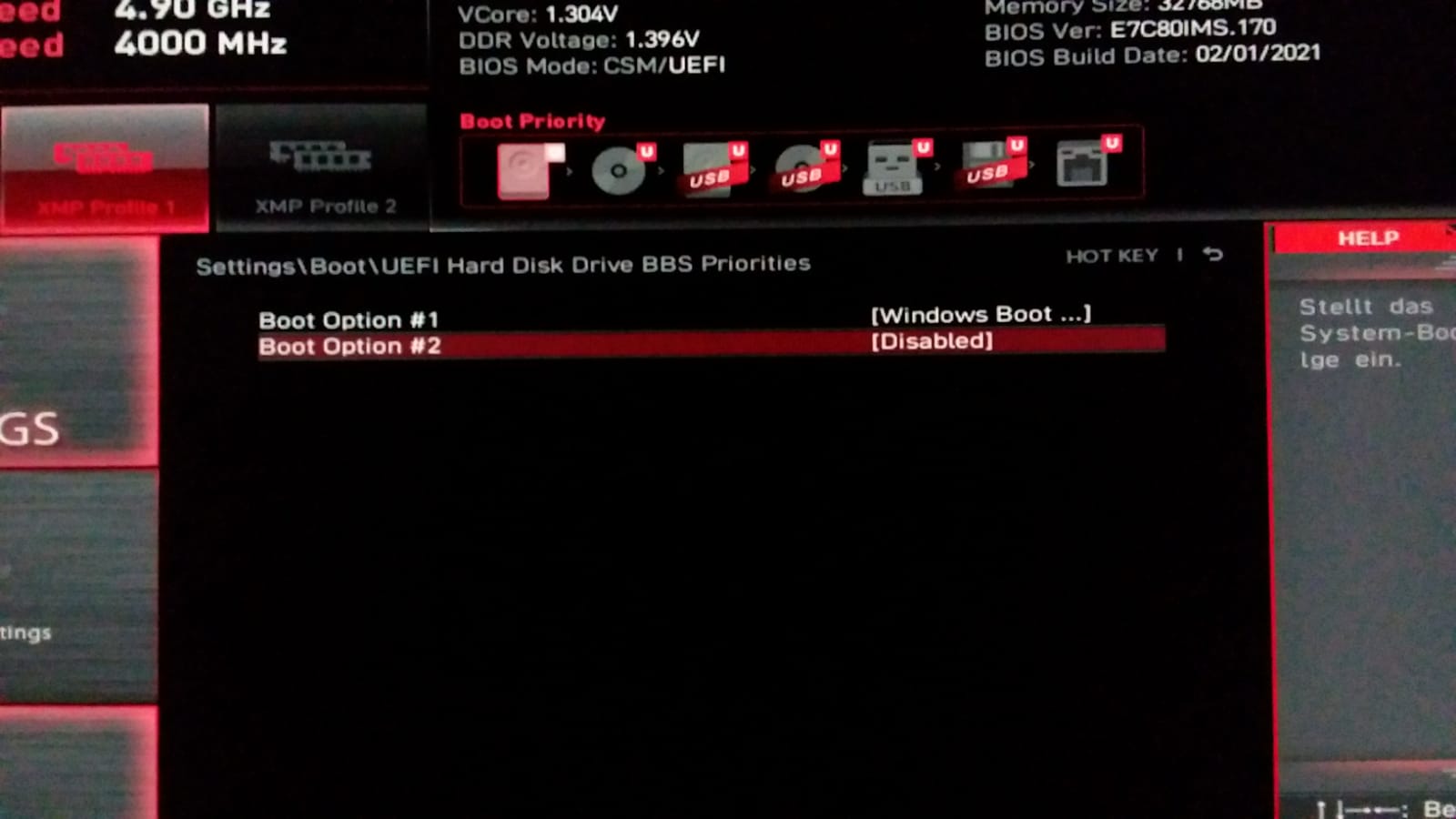

Schalte das UEFI mal mit F7 in den Advanced Mode, und geh dann in den separaten Boot-Bereich.
https://de.msi.com/support/technical_details/MB_BIOS_Manual#txt04
Es gilt immer, den Windows Bootmanager auszuwählen, also nicht den jeweiligen Datenträger alleine.

Nur mit dem Booten wie oben angesprochen ist noch der Mietz drinnen... UEFI erkennt die neue Crucial irgendwie nicht, und zeigt mir nur die alte an..
Dr. McCoy schrieb:
Du kannst jetzt freilich die ehemalige System-SSD komplett leeren und vielleicht künftig als einen großen Datenspeicher verwenden (GPT, NTFS). Vorher aber sicherstellen, dass es noch externe Backups der Daten gibt, die sich auf der alten SSD befinden (die neue jetzige interne System-SSD zählt nicht als Backup).Schalte das UEFI mal mit F7 in den Advanced Mode, und geh dann in den separaten Boot-Bereich.

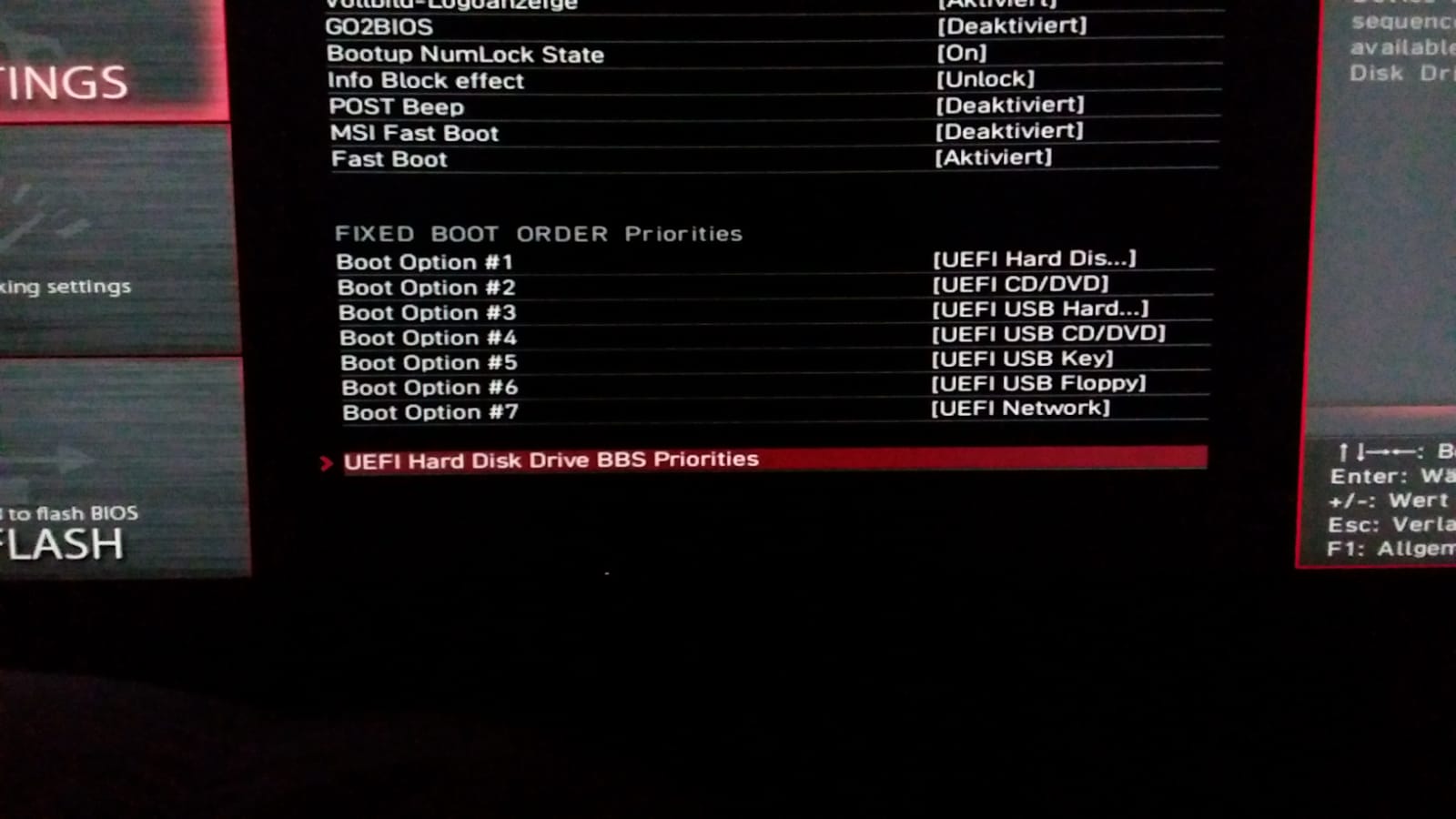

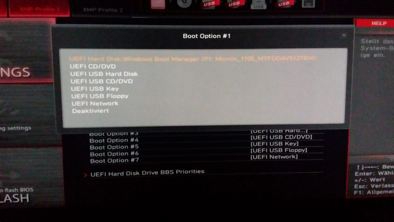

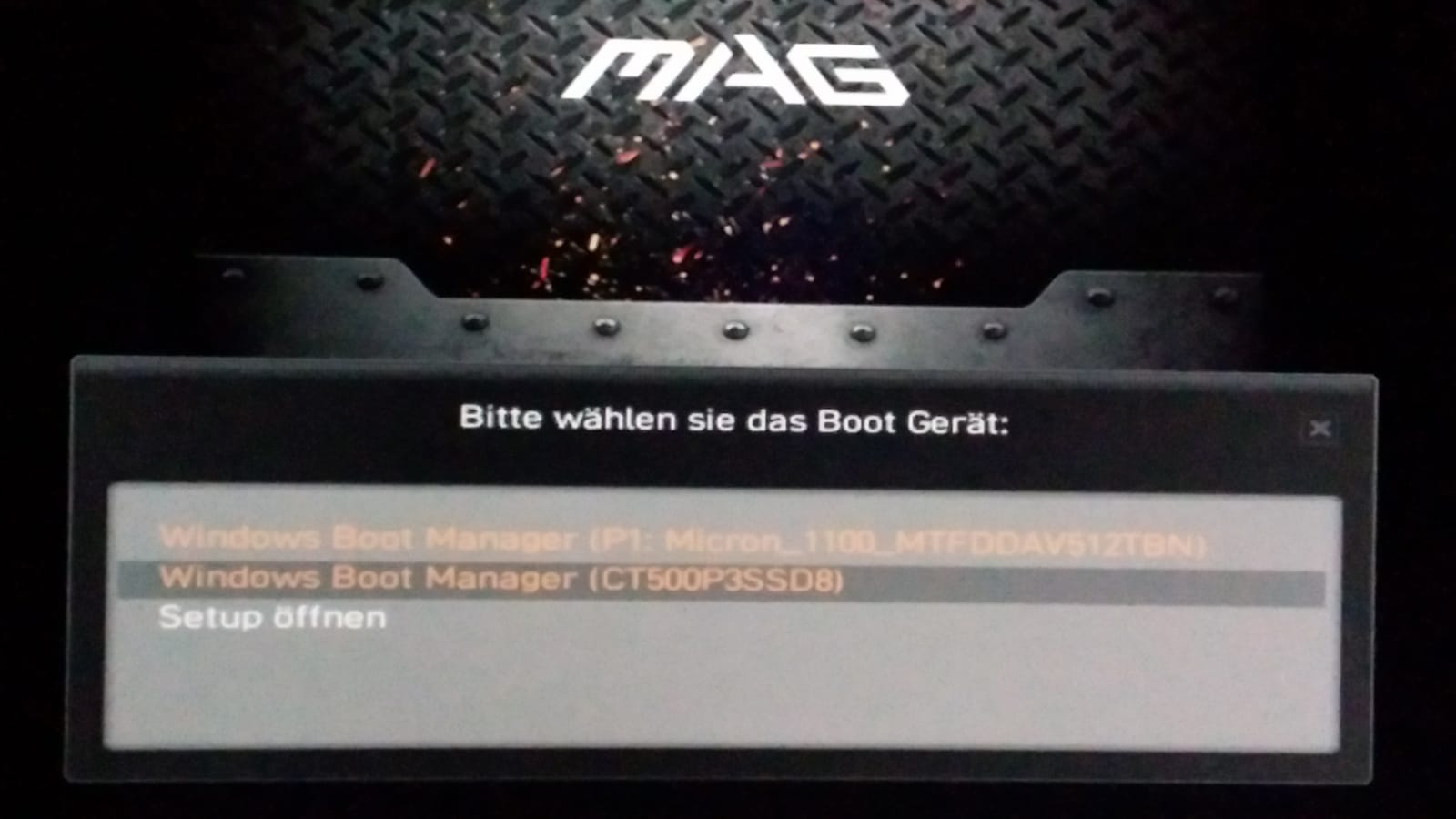

Hier noch kurz für andere die Fotos, damit sie sich auch schneller zurechtfinden können:
Nächste Kaffeerunde geht auf mich :D
