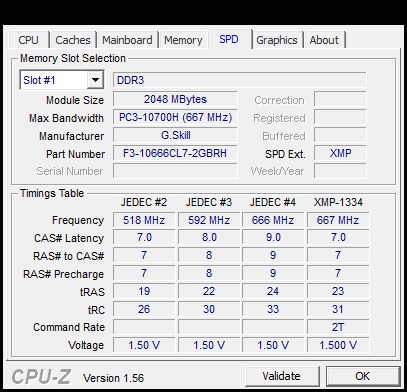

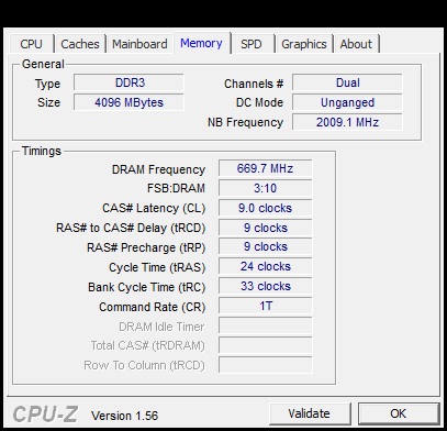

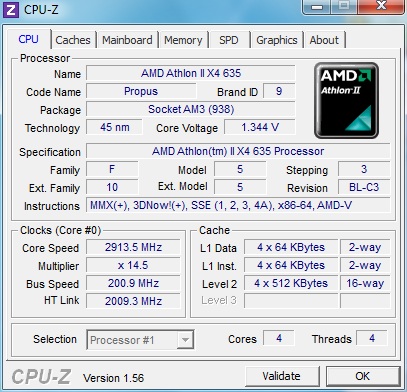

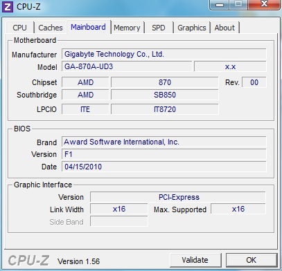

Mache bitte ein paar Screenshots von CPU-Z (Reiter CPU, Mainboard, Memory und SPD).
Bei der vielzahl verschiedener Stopfehler, ist es eher wahrscheinlich, dass bei dir ein Problem mit dem Speichermanagement vorliegt.

Bleibt nur noch das Problem mit den Bluescreens. Hab nun alle Treiber außer fürs Mainboard auf den neusten Stand gebracht und hier sind noch die vier Screens.
Hab auch noch die drei Tests von Prime95 und 10 Minuten Furmark laufen lassen. Da is nichts passiert.

Überprüfe zunächst den RAM mit Memtest86+ auf Fehler (am einfachsten geht das mit der USB-Stick Version). Die Prüfung so ca. 2-3 Std. durchlaufen lassen.
Sollten hier keine Fehler gefunden werden, stelle im Bios die Command Rate der RAM (Memory Timings) auf 2T.
Sollte es damit auch nicht besser werden, würde ich empfehlen (wenn nicht sogar als erstes) das Bios auf die aktuellste Version zu flashen.
