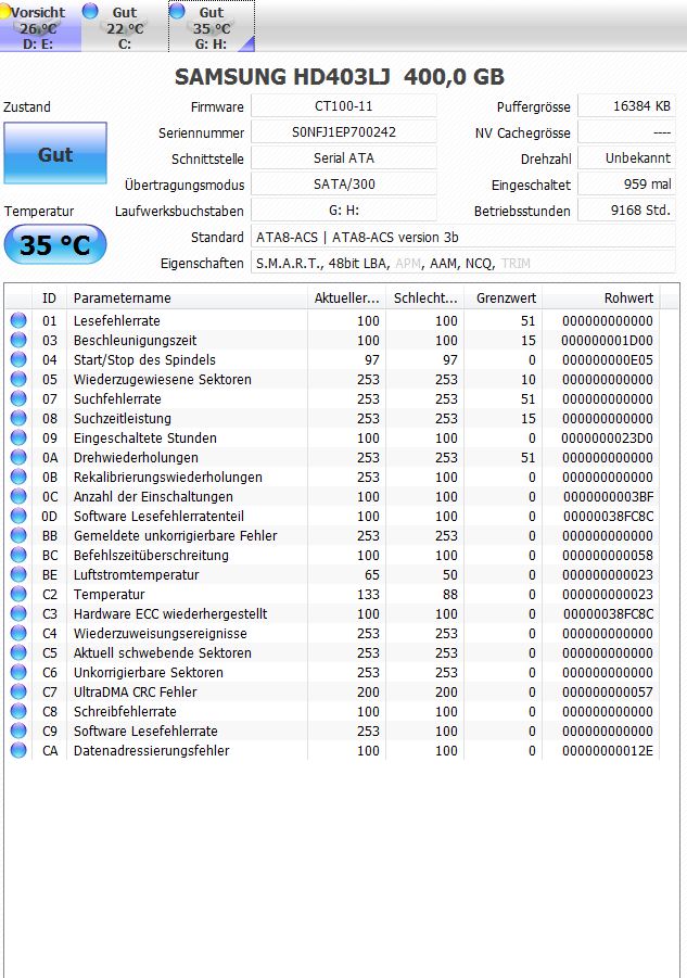

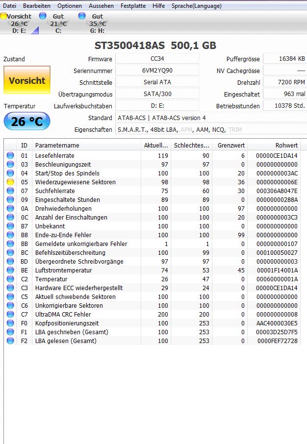

@Jonathan: Die Seagate Datenplatte weist schon defekte Sektoren auf. Sollten hier wichtige Daten drauf sein, würde ich dir dringend diese zu sichern und die Platte auszutauschen.
Bei der Samsung sind jede Menge CRC UDMA Fehler verzeichnet (Hex Wert 57 = Dezimal 87). Dies wird i.d.R. durch lockere oder fehlerhafte Datenkabel hervorgerufen. Tausche das Datenkabel der Samsung unbedingt aus und beobachte den Wert. Dieser darf nach Austausch des Kabels nicht mehr weiter ansteigen. Falls doch könnte ein Problem mit dem Controller selbst bestehen.

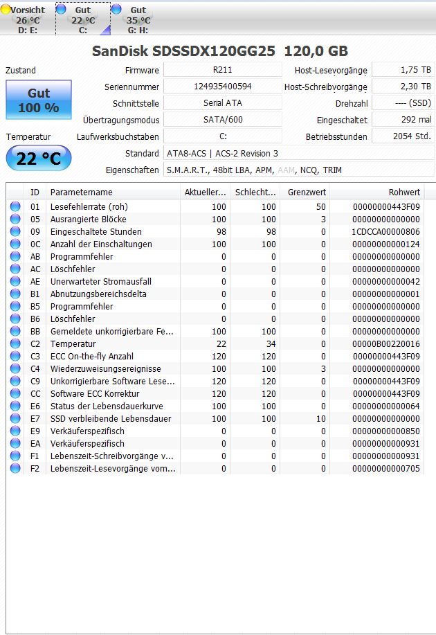

Sind auf den Nicht-System-Platten systemrelevante Dateien drauf (z.B. Auslagerungsdatei oder Temp-Daten)?
Oder liegen diese (unverändert) auf der Systemplatte (SSD)?

da Os neu drauf ist, ist alles jetzt auf der ssd, habe die beiden platten heute morgen abgeschlossen, war 1 stunde weck, als ich grad gekommen bin, wieder eingefroren... diesmal mit einem kleinen grafikfehler am bildschirm.... Oo graka defekt? kann das zu sowas führen ?
Damit wären die Platten als (einzige) Ursache erst mal raus. Die Datensicherung würde ich dennoch im vornehmen.
Offen bleibt auch noch, ob die CRC Fehler durch die Kabel, den Festplattencontroller, oder dem Controller des Motherboards hervorgerufen wurden (insofern bleibt das Motherboard noch unter den Verdächtigen).
