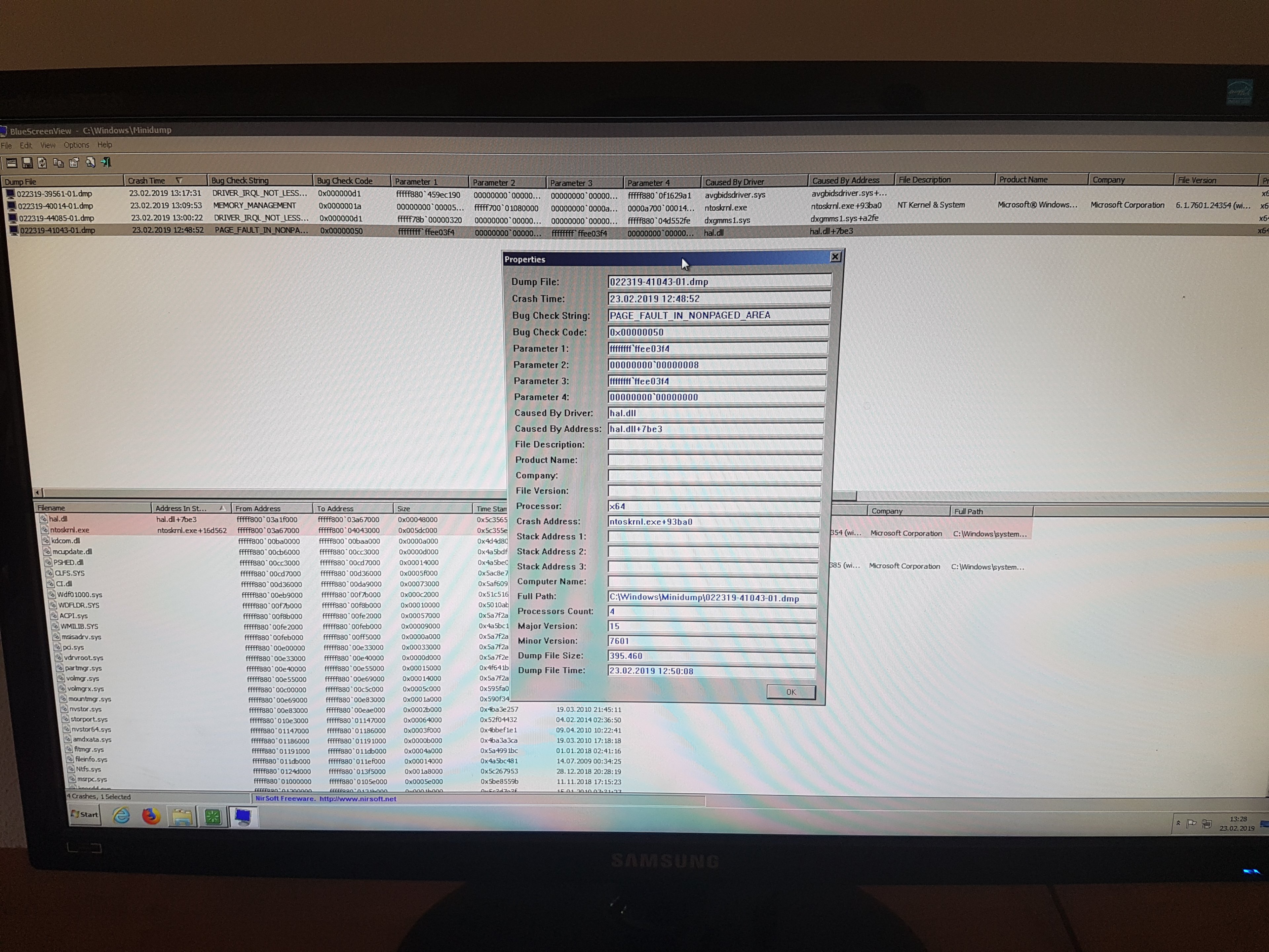

seit einigen Tagen (4) habe ich aufeinmal Bluescreens. Ich spiele und auf einmal BS... nach dem Start oder sogar während des Startvorganges bekomme ich die nächsten BS. Nachdem Bluescreen habe ich alle Treiber auf den neuesten Stand gebracht, aber das Problem ist noch immer da. Am PC wurde nichts verändert, nichts installiert oder neue Innereien.

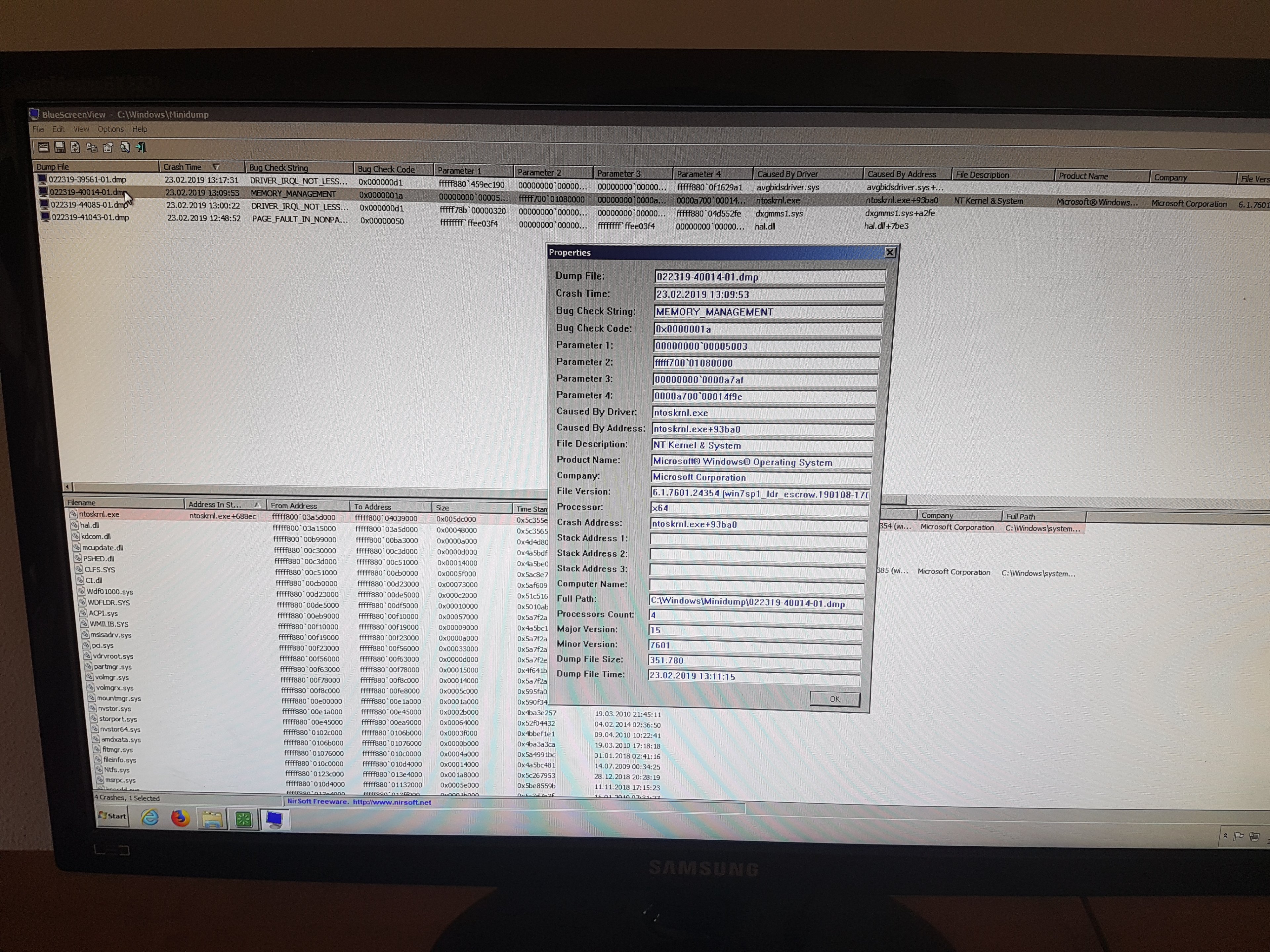

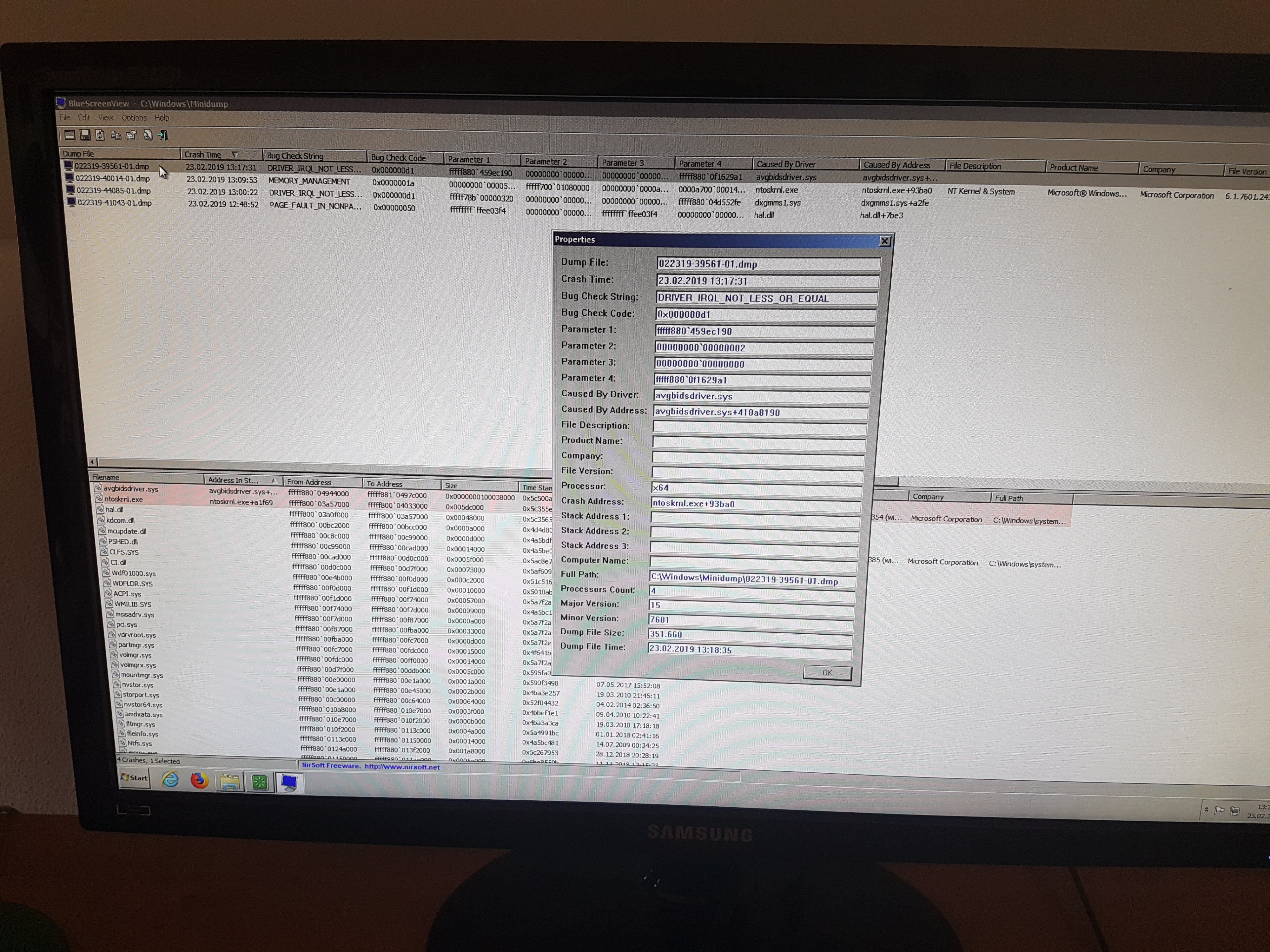

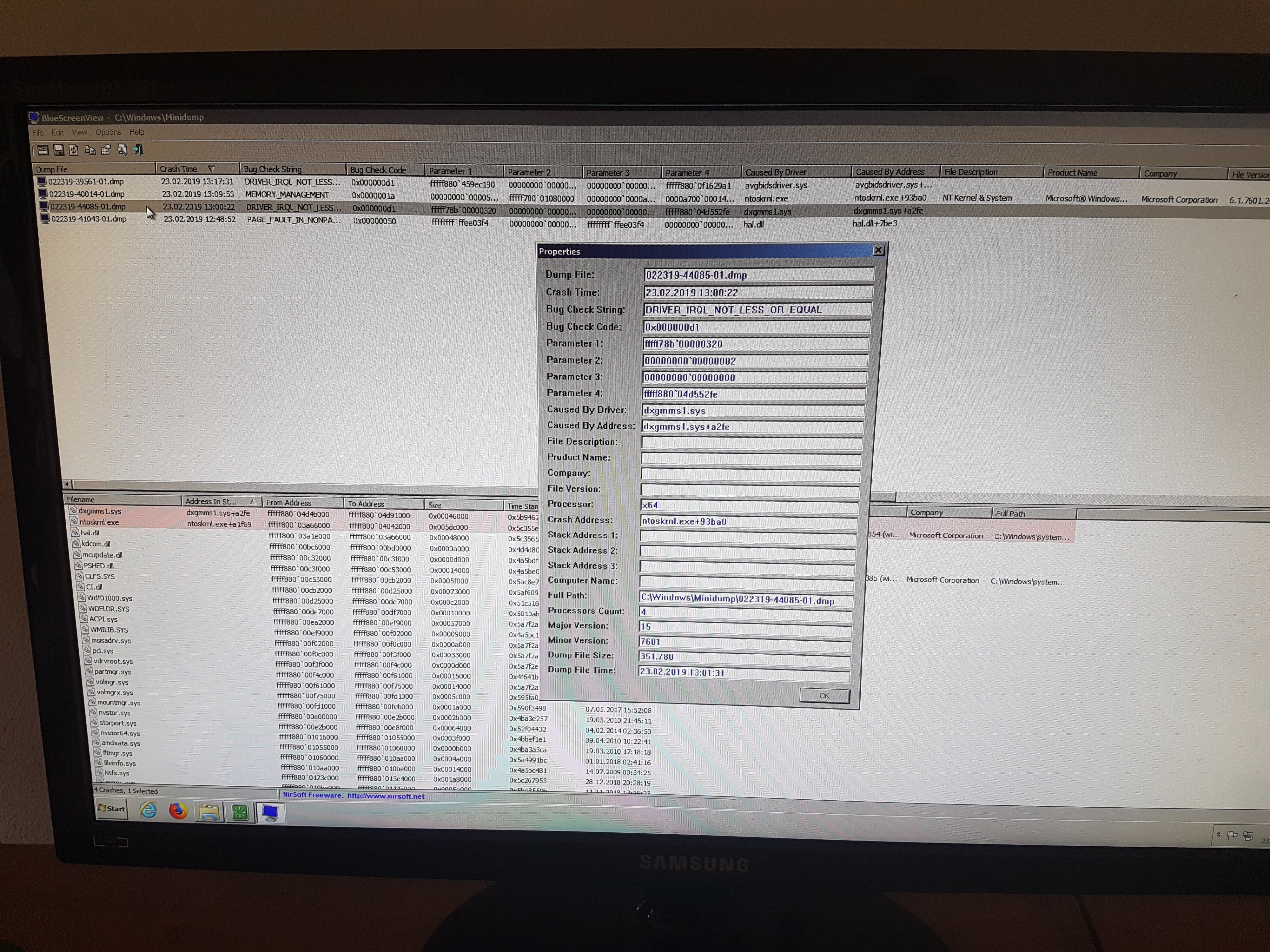

Im Anhang findet ihr Bilder zu den Bluescreens :)
P.S.
Auf den Bildern sind die von heute ^^
Gestern stand auf einem bei "Caused by Driver": AVG (Also mein Antiviren Programm)

Schau mal bitte in den Ordner C:/Windows/Minidump ob irgendwelche Dateien drinnen sind. Wenn ja, bitte maximal die jüngsten 3-5 herauskopieren(auf den Desktop z.B.),
zippen(mit Rechtsklick an ZIP-komprimierten Ordner senden) und hier unter "Datei-Upload" zur besseren Analyse Hochladen.
Danke.
Es wird auch dxgmms1.sys genannt - was auf Grafikkarte/-treiber hinweist
Ich schau mal genauer die Minidumps
wird genannt - welche Version ist installiert ?

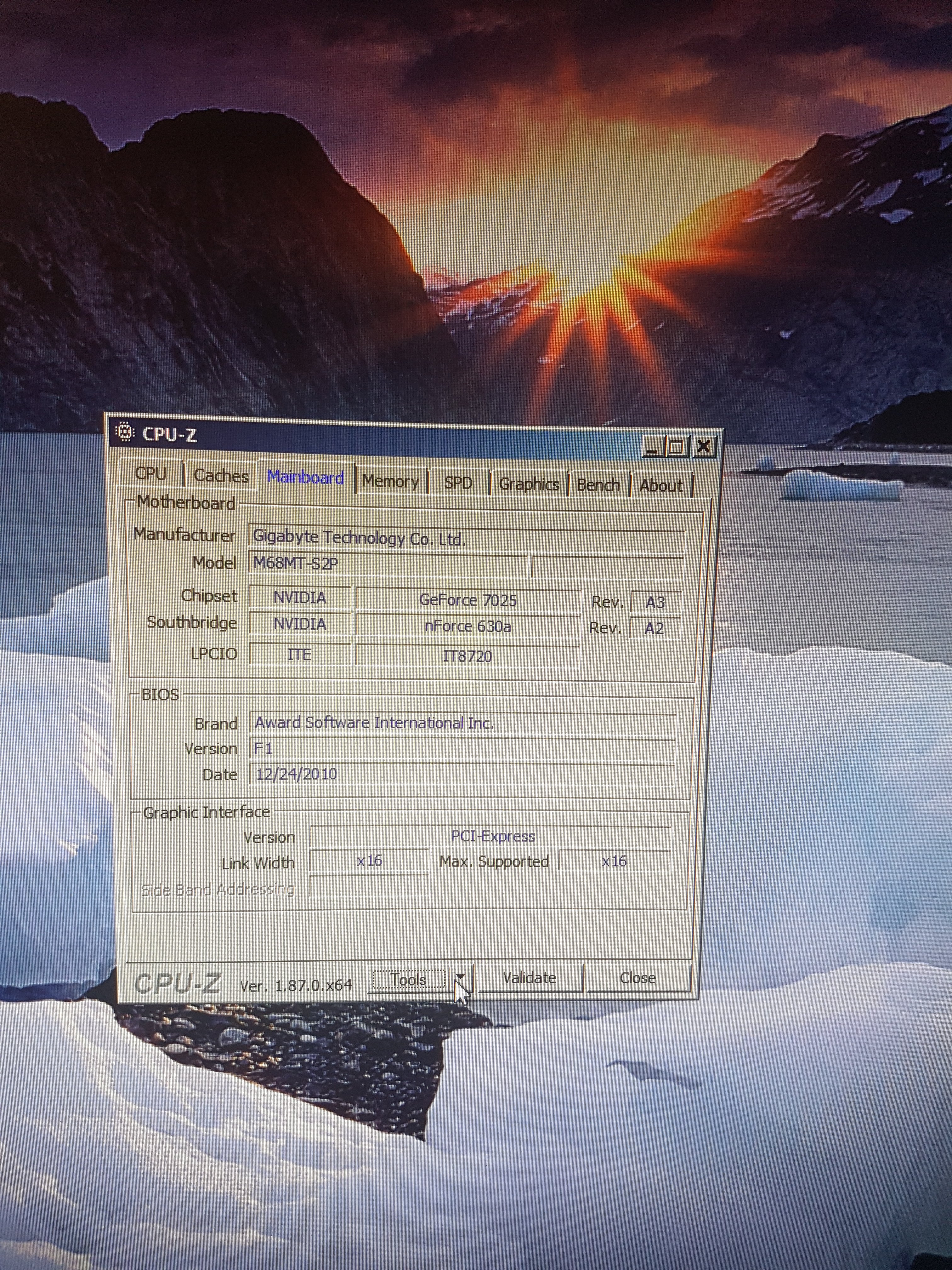

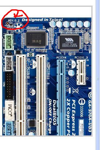

Scheint auch ein BIOS Update für dein Board zu geben - welche Revision hast du ?
https://www.gigabyte.com/Motherboard/GA-M68MT-S2P-rev-23#support-dl

Mit CPU-Z oder
Der Grafikkarten Treiber ist von März 2018, also der neueste. Frisch installiert
Mainboard und BIOS im Anhang
