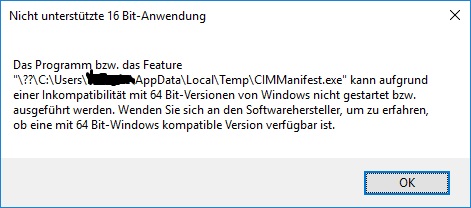

Das mit der Grafikkarte könnte hinkommen also vllt. denn auch seit diesem Zeitraum habe ich beim Spieler andauernd Treiber ausfälle und seit ein paar Tagen plötzlich Blackscreen auf beiden monitoren und sobald ich meine Maus bewege lädt stück für stück alles wieder. Das Problem mit dem AMD Readon Einstellungen sollen sich ja die Treiber Automatisch Updaten. Aber es kommt jedes mal ein Fehlercode und zwar: http://image.prntscr.com/image/c559c623ec4944f792f9b6086f803f28.jpg Ich schaue jetzt mal ob ich es irgendwie Manuell Updaten kann.

Jap. Habe es auch schon bereits geupdatet auf eine frühere Version als die, die ich Installiert habe. Warte grade darauf das ich wieder Blau sehe.
UPDATE: Fast 10 Tage später seit dem ich den Grafiktreiber geändert habe. Habe ich keinen Bluescreen mehr bekommen denke mal es ist behoben hoffe es jedenfalls :D Danke für die Hilfe :)
