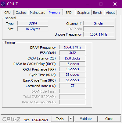

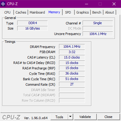

Erster Fehler ist, beide Riegel sitzen im selben Channel. Dadurch läuft der Speicher nicht im Dual Channel Betrieb.
Dann läuft der Arbeitsspeicher mit nur 2133MHz.

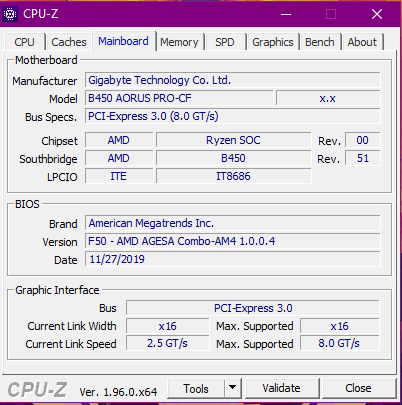

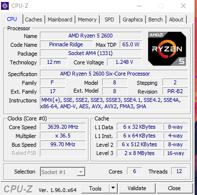

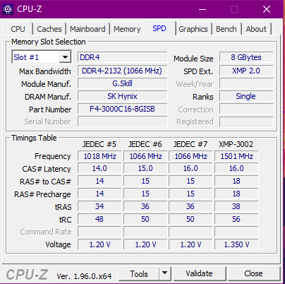

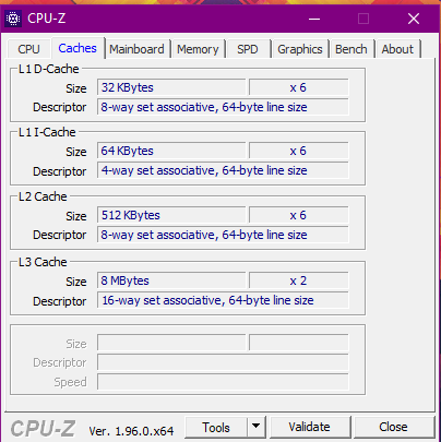

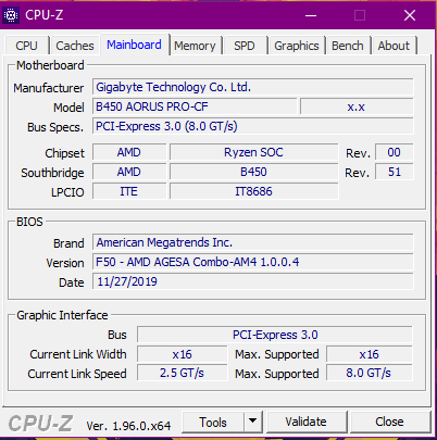

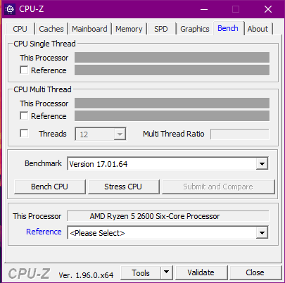

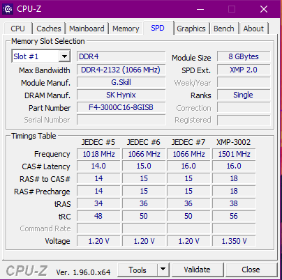

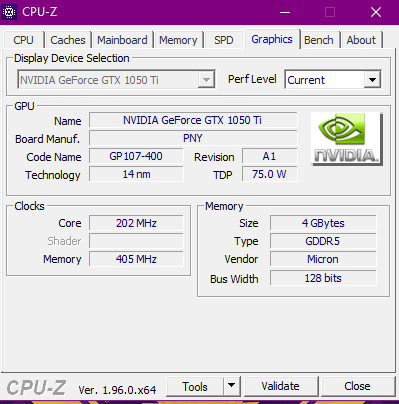

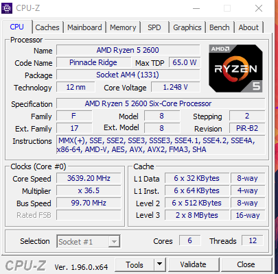

Mach mal bitte mit CPU-Z Bilder von allen Reitern.
Was genau heißt "Dual Channel" ?

Ein Arbeitsspeicher kann auf einem Kanal arbeiten. dann spricht man von Singel Channel.
Dies macht man eigentlich nur dann wenn man nur einen Riegel hat.
Man kann aber den Arbeitsspeicher auch so einbauen das er im dual Channel Modus läuft.
Im Dual Channel Modus ist der Arbeitsspeicher viel schneller da er auf zwei Kanäle läuft.
So wird der Rechner insgesamt schneller arbeiten.
Du hast zwar zwei Riegel Arbeitsspeicher, die hast du aber so gesteckt das er nur auf einem Kanal läuft.

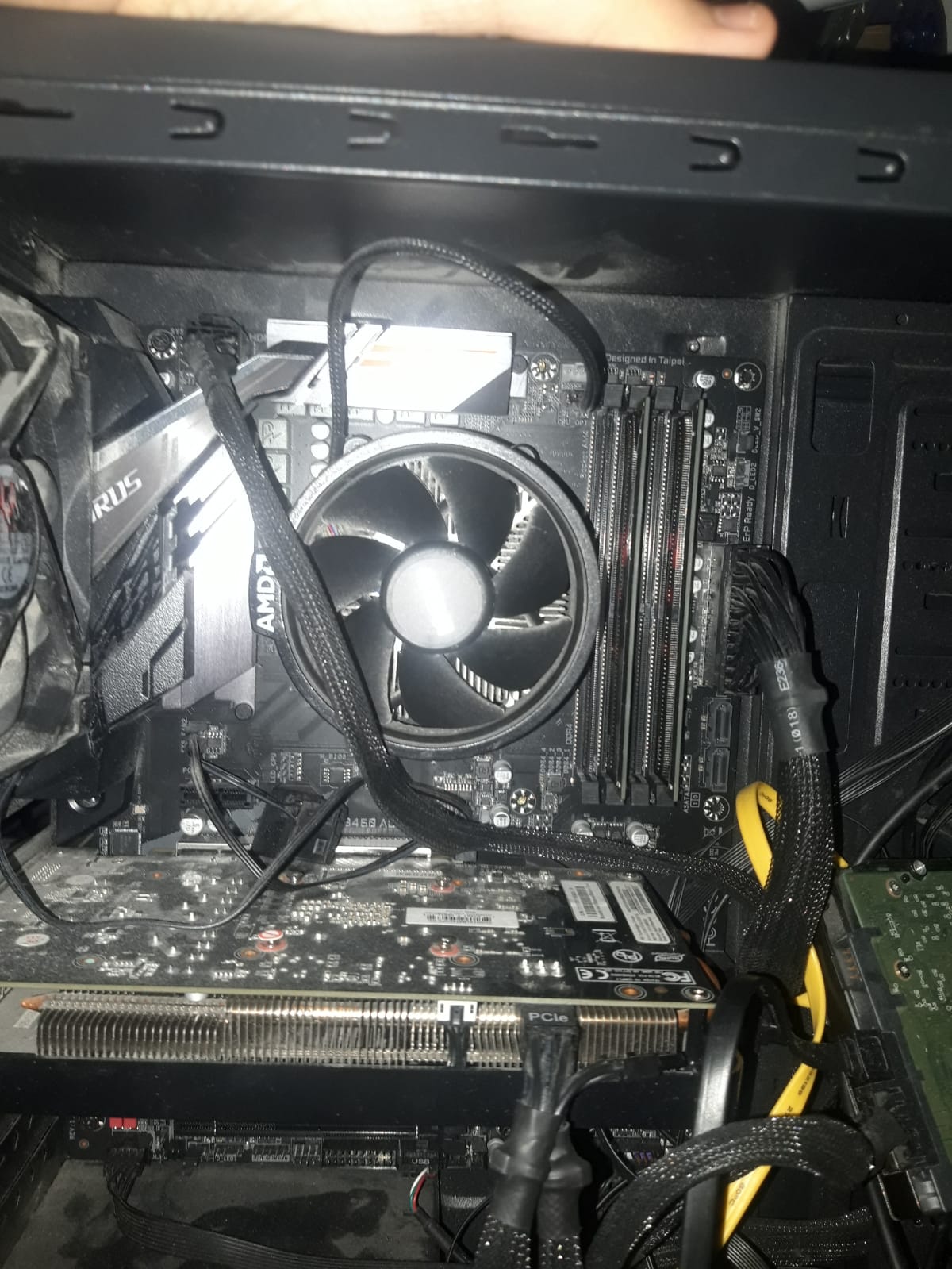

Achso okay. Ich hatte damals mein Ram eingebaut gehabt und hatte versucht die beiden auf Slot 1 und 3 zu stecken, aber mein PC hatte dann nur nur 8gb erkannt gehabt, deswegen hatte ich sie dann auf Slot 1 und 2 gesteckt und dann konnte mein PC auch 16 GB erkennen
Du solltest den Ram in den 2ten und 4ten Slot stecken ( von der CPU aus gesehen ).
Und es gibt mittlerweile schon einige neuere Bios Versionen für dein Board. Das Bios sollte also aktualisiert werden.

Auf Deinem Motherboard ist die Bios Version F50 instaliert.
Mittlerweile gibt es die Version F61a.
Die solltest Du installieren.
und wenn du schon dabei bist auch den Chipsatztreiber neu installieren.

Ich habe jetzt den Ram anderes platziert. Es wird auch alles erkannt. Wo finde ich die neuste Version von meinem Mainboard?

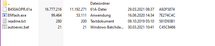

Welche Datei soll ich auf mein Stick packen um mein Bios ab zu updaten?
Die 61A
Weißt du denn wie das geht ??
Ich habe mir ein Video dazu angeguckt. Hab aber ziemlich Respekt davor. Hab das zuvor noch nie gemacht. Irgendwelche Tipps?
