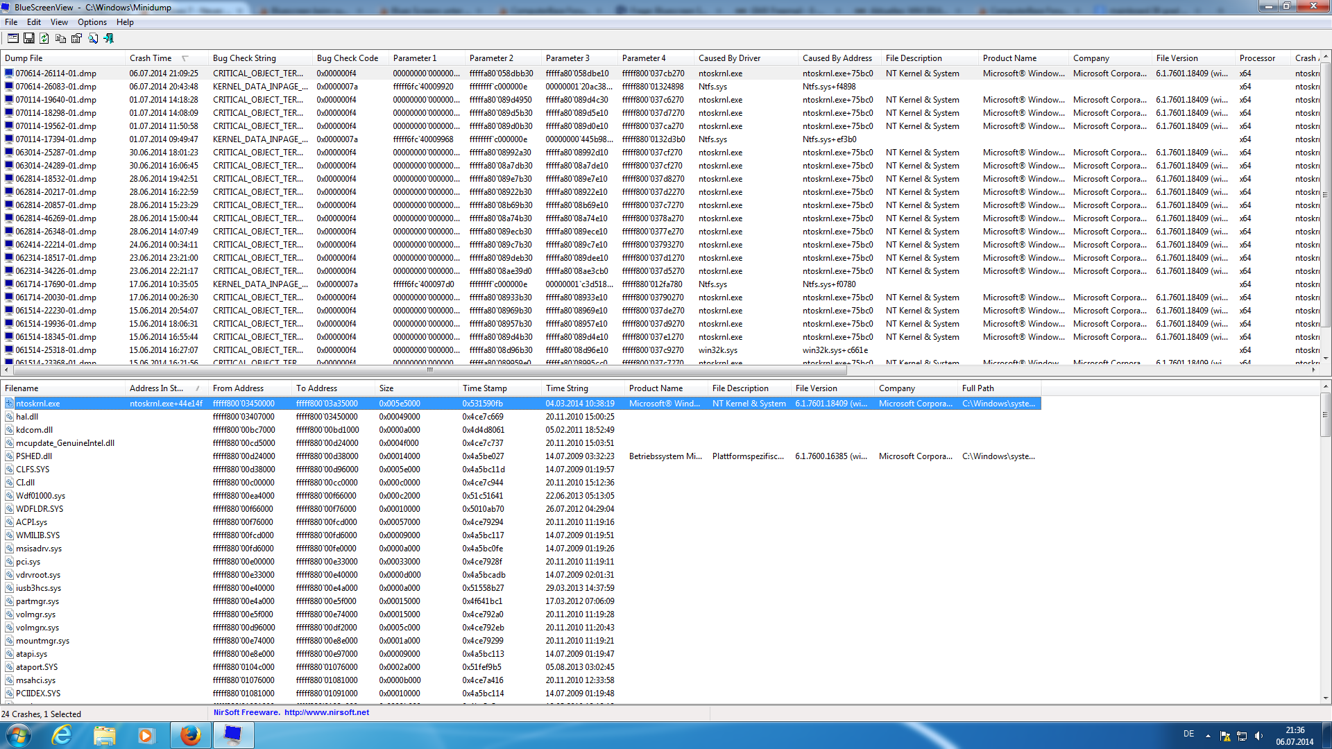

seit 1/2 Wochen habe ich ein paar alte Teile ausgetauscht und mein System neu aufgesetzt und quäle mich seitdem mit Abstürzen herum.
Mein System : Windows 7 64 bit
Prozessor : Intel Core i5-4570 3,2 GHz Quadcore
Arbeitsspeicher: Corsair Vengeance LP 8 GB DDR3
Grafikkarte: Radeon HD 5700
Mainboard: Gigabyte G.1 Sniper B5
Folgendes Problem:
1. Neben den diversen Bluescreens(Siehe unten Anhang) habe ich auch noch andere Arten von Abstürzen.
2. Darunter wäre einmal, dass der PC zwar weiterläuft, aber der Monitor "No Signal Detected" anzeigt und einfach kein Bild mehr anzeigt.
3. Auch kommt es vor, dass manchmal der PC einfach alle Programme schließt, bis ich nurnoch das Hintergrundbild und keine Icons oder die Windows-Leiste mehr zu sehen sind. Dann folgt relativ schnell darauf ein Bluescreen.
4. Ab und an und relativ selten ist, dass der PC samt Bild und Ton komplett einfriert.
Bei 2. und 4. hilft auch der Reset-Knopf nichts, nur langes Kämpfen mit dem Power-Knopf führt zu einem Neustart.
Die oben ausgeführten Fehler treten bei keinem speziellem Ablauf oder bei keinem speziellem Programm auf. Kann beim Surfen sein, beim Zocken oder auch nur wenn Word läuft. Manchmal läuft der PC einen ganzen Tag fast fehlerfrei trotz Hochbetrieb(Zocken, Skype usw.) und manchmal stürzt er innerhalb von einer Stunde ganze 10x ab.

Windows 7 neu gemacht, nach dem du das MB ausgetauscht hast ? was für ein Netzteil hast du denn ?

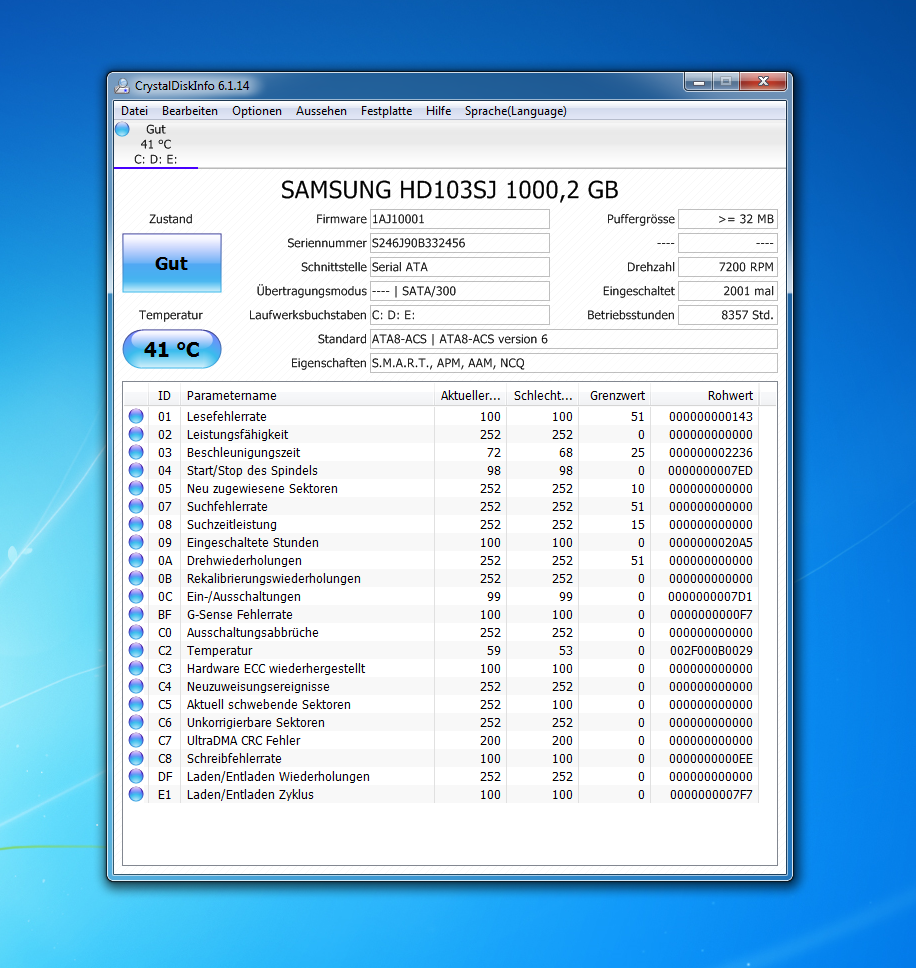

und Festplatte? guck dir mal mit dem Programm CrystalDiskInfo an
mhhh, das sieht in Ordnung aus, auf deinem Bild stand auch ein paar mal mit NTFS.sys , kannst ja mit chkdsk / f c: mal das Dateisystem durchchecken , alles Windows Updates auch drauf? ansonsten wüsste ich auch erst mal nicht mehr weiter
