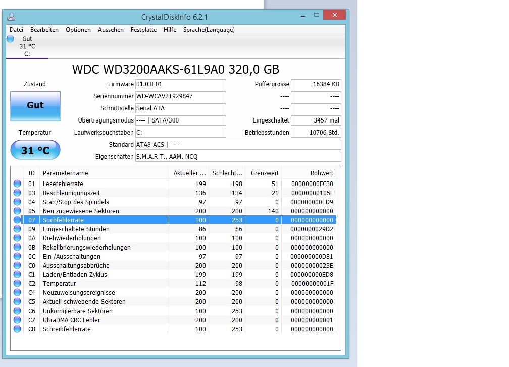

Als nächstes werde ich die HDD mit Software überprüfen. Vielleicht liegt es aber doch am Mainboard oder an der Grafikkarte? Am besten sollte man den gesamten PC aus dem Fenster werfen.
