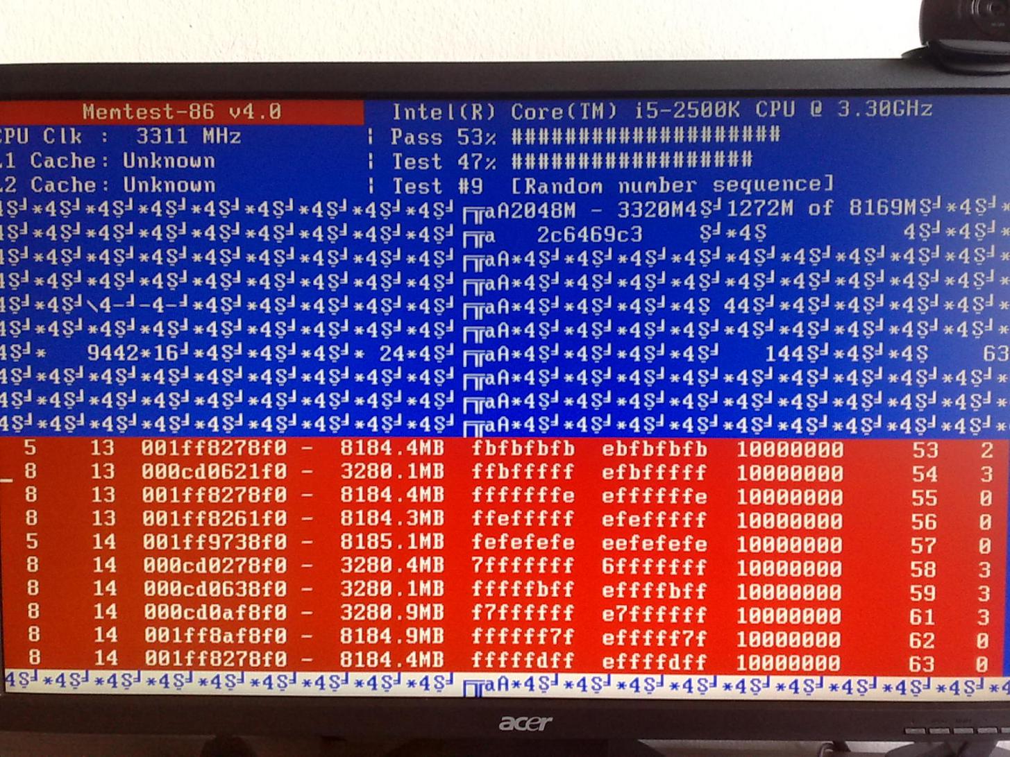

Schon nach den ersten 30 min wurden 8 Fehler angezeigt. Die meisten bei ca 8184 MB und ein paar bei ca 3820 MB. Hauptsächlich beim Test 8, manche beim Test 5.
Als ich heute morgen reingeschaut hab, sah der Bildschirm leider so aus wie auf dem angehängten Bild.
Was mach ich jetzt? Offensichtlich wurden in jedem der 14 Passes einige Fehler an den Stellen mit den Tests gefunden, aber die erste Hälfte des Bildschirms wurde irgendwie gefressen :D Mit "Refresh Screen" ging leider nix.

Nach dem 1. Fehler kann man abbrechen und wiederholt die Prüfung mit nur einem Riegel, dannach mit dem/den Anderen, um dem defekten Modul auf die Schliche zu kommen. Erweitert kann auch via Einzelmodulprüfung noch getestet werden, ob alle RAM-Slots in Ordnung sind (also fehlerhaftes Modul in allen Slots testen).
Hast du zwei 4 GB Riegel sind scheinbar beide Fehlerhaft - umtauschen.
Ja ich habe 2x4GB Riegel. Der erste Test mit einem DIMM in Slot 1 läuft schon. Ist ja Wochenende. Ich test erst mal beide Riegel und dann alle 4 Slots, um sicher zu gehen, dass das MB nicht im Arsch ist.
