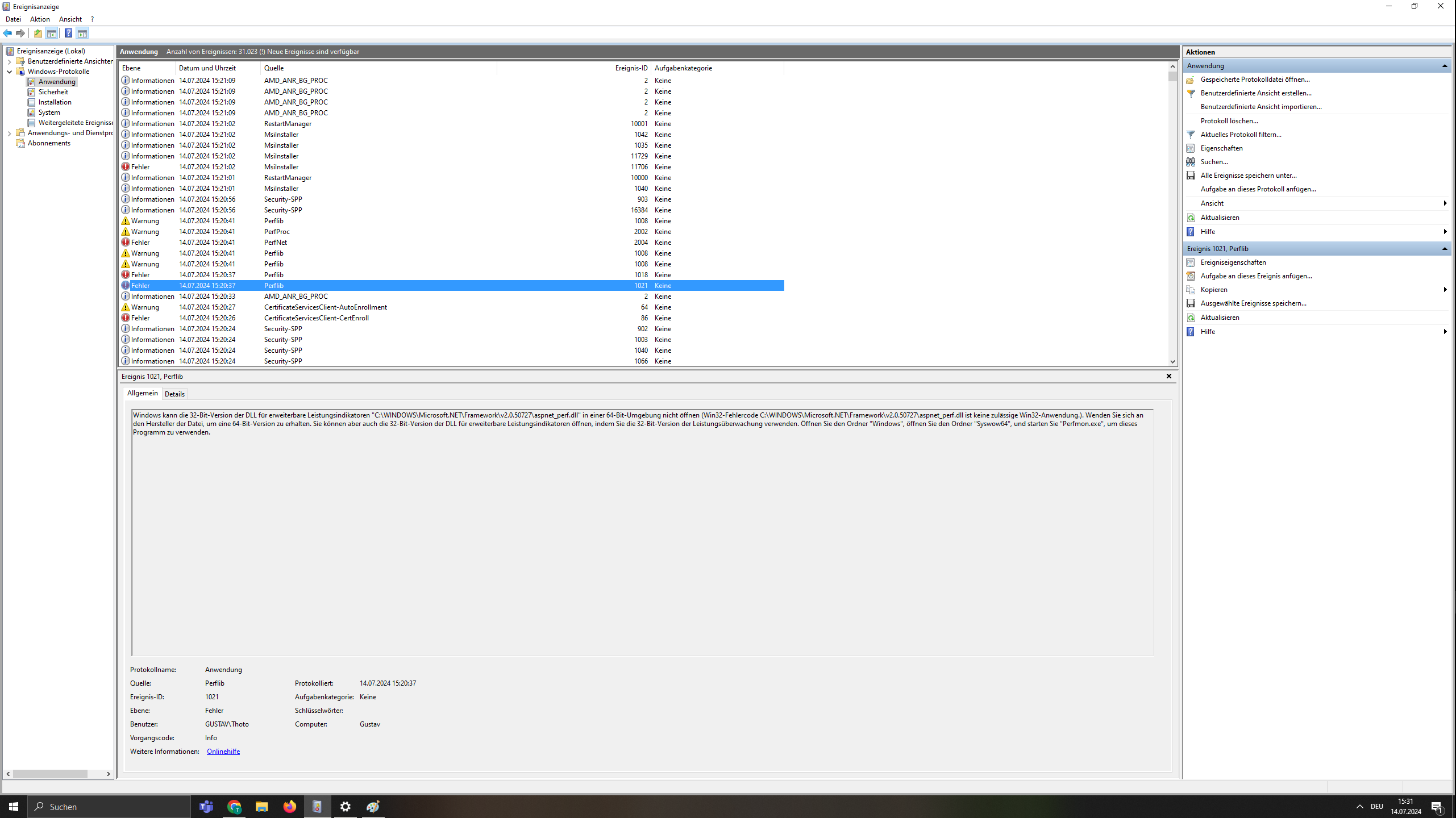

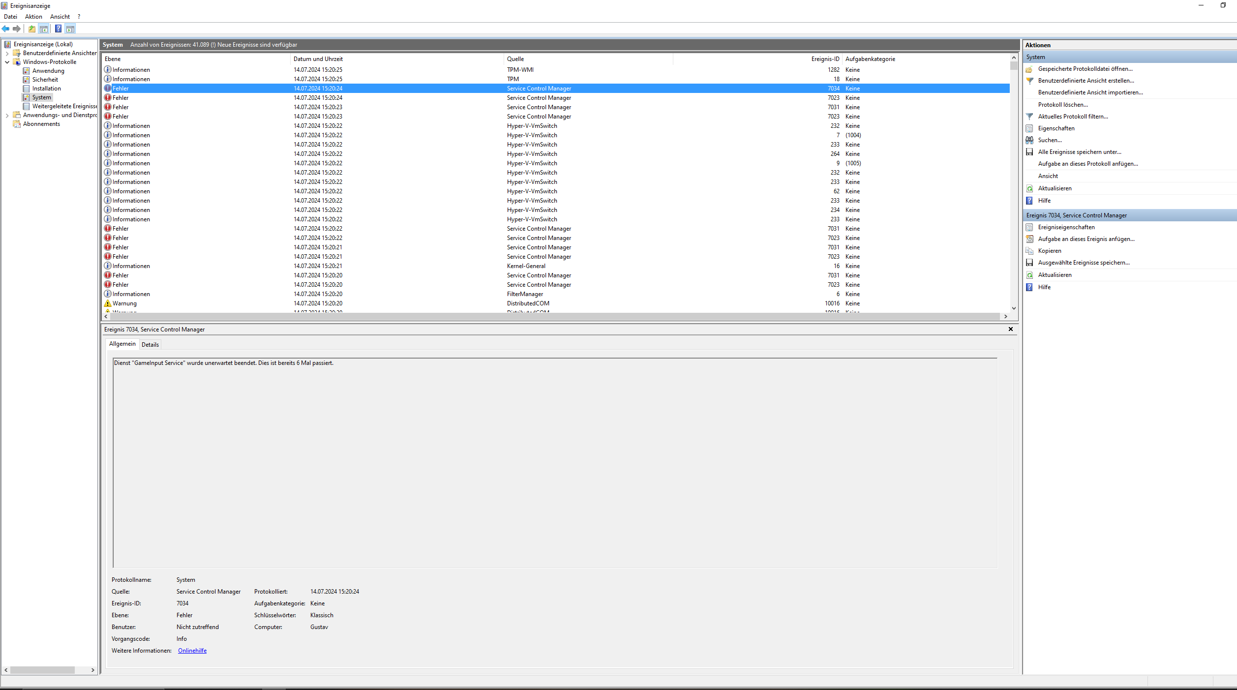

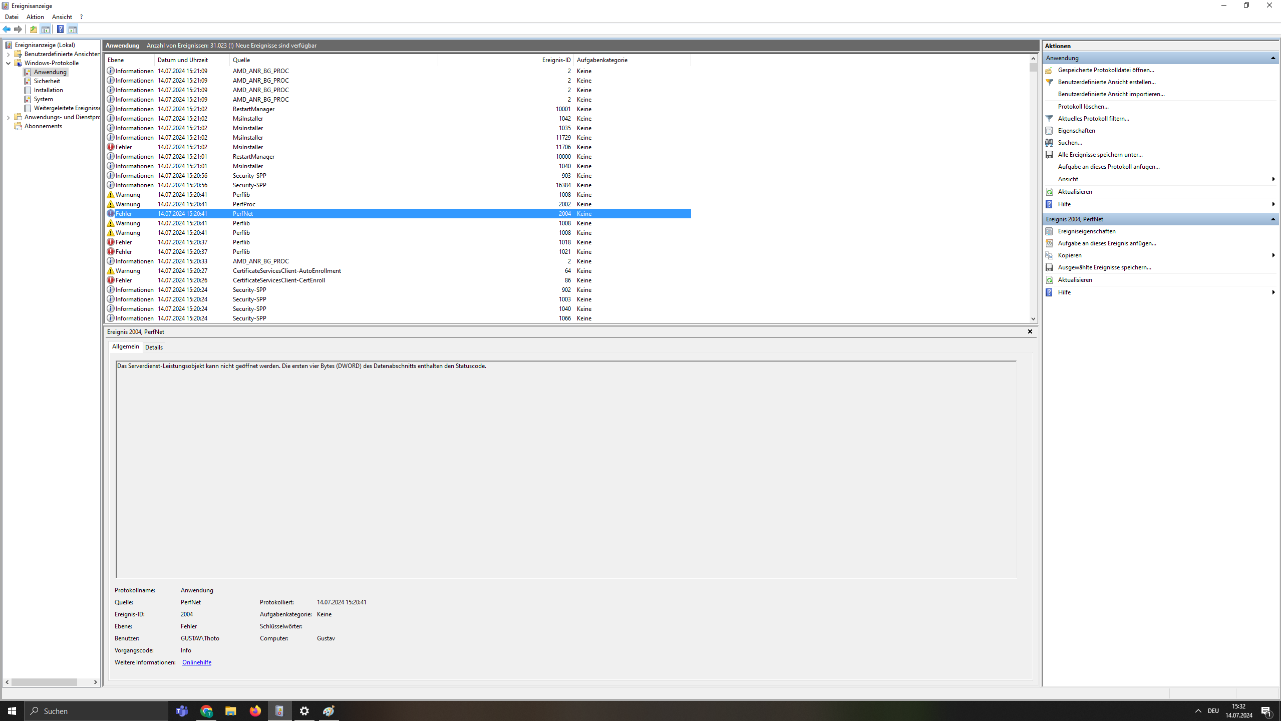

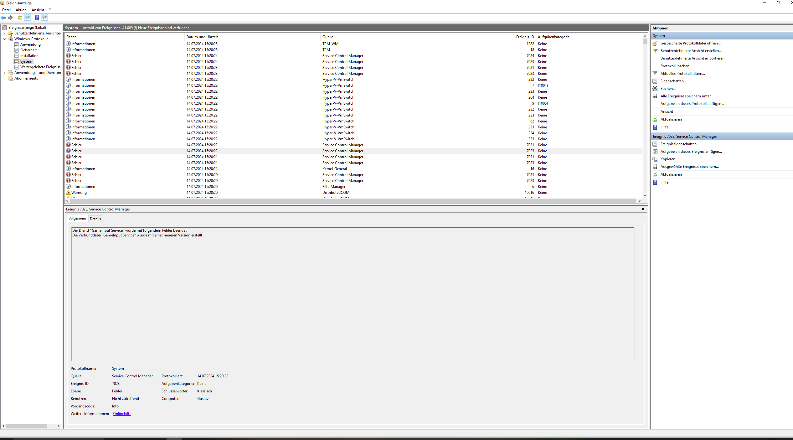

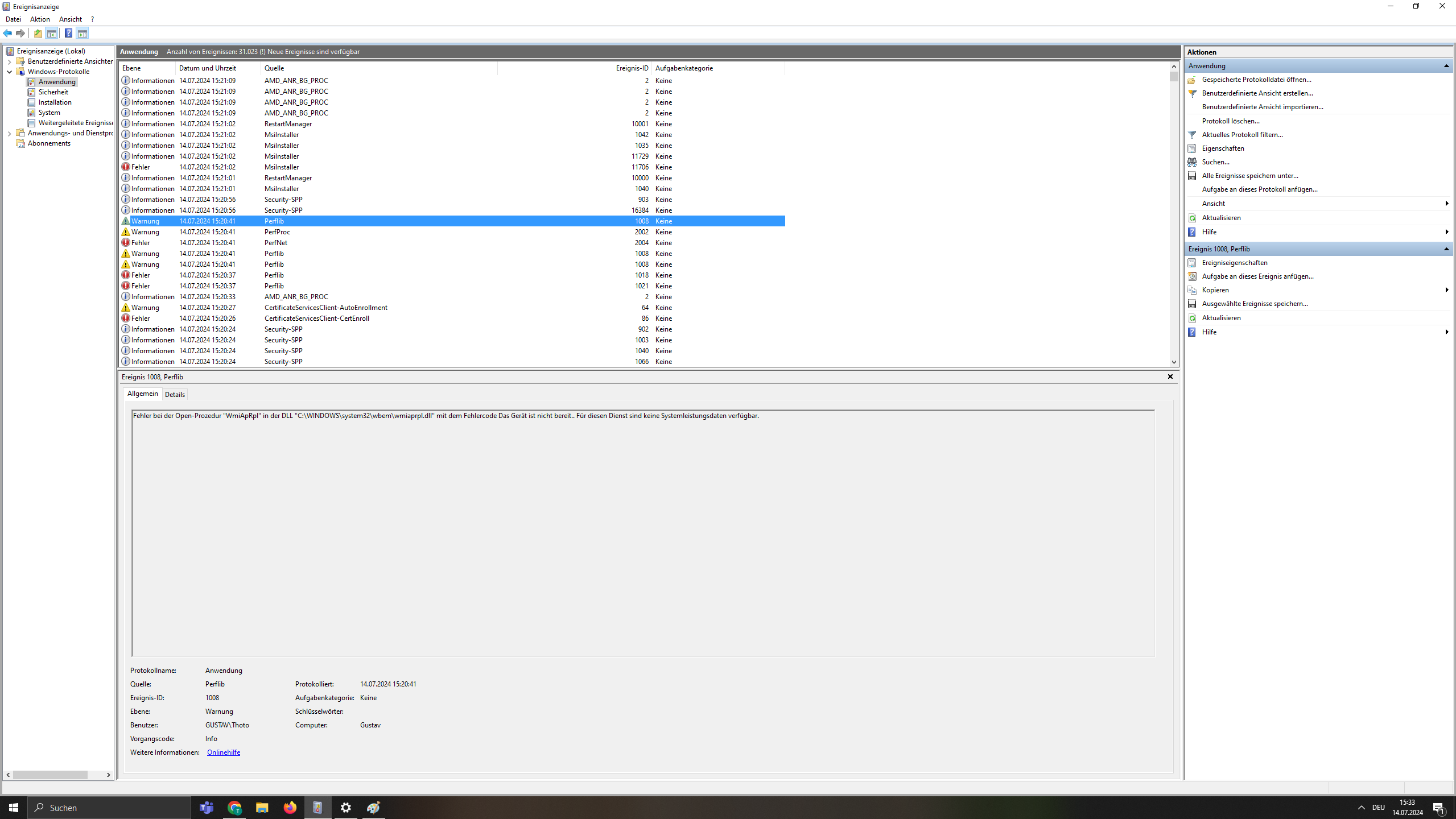

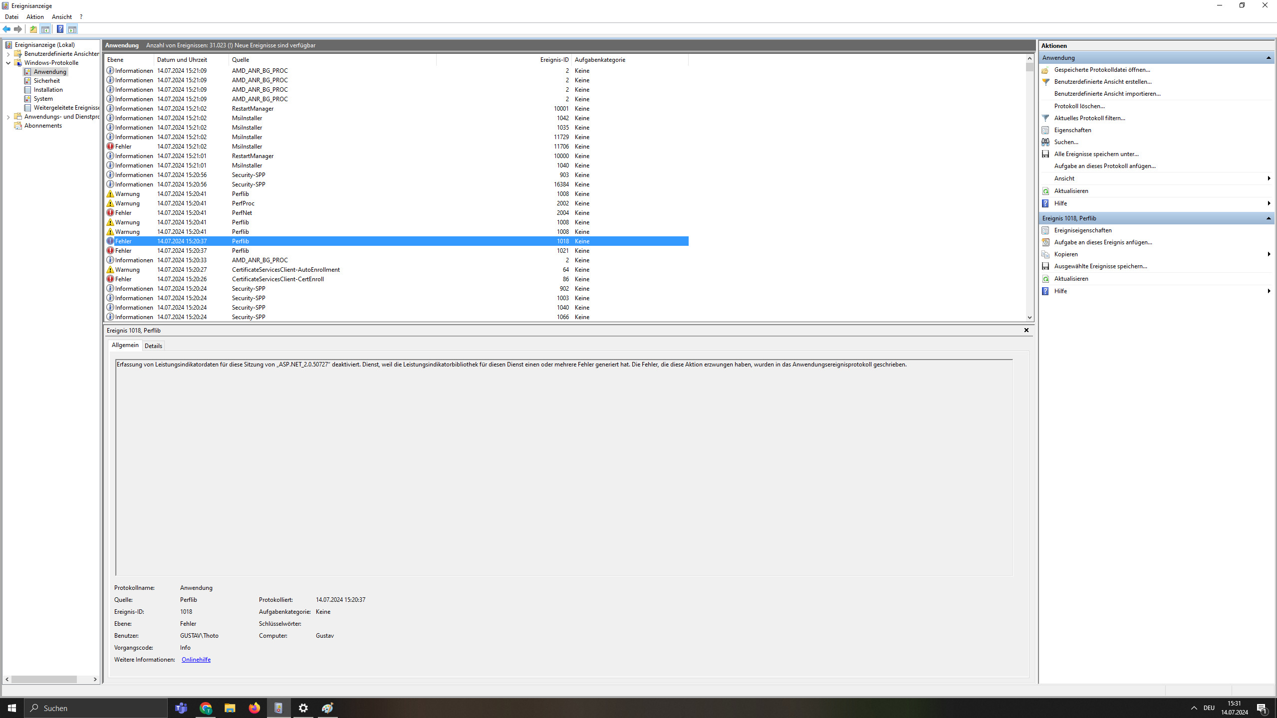

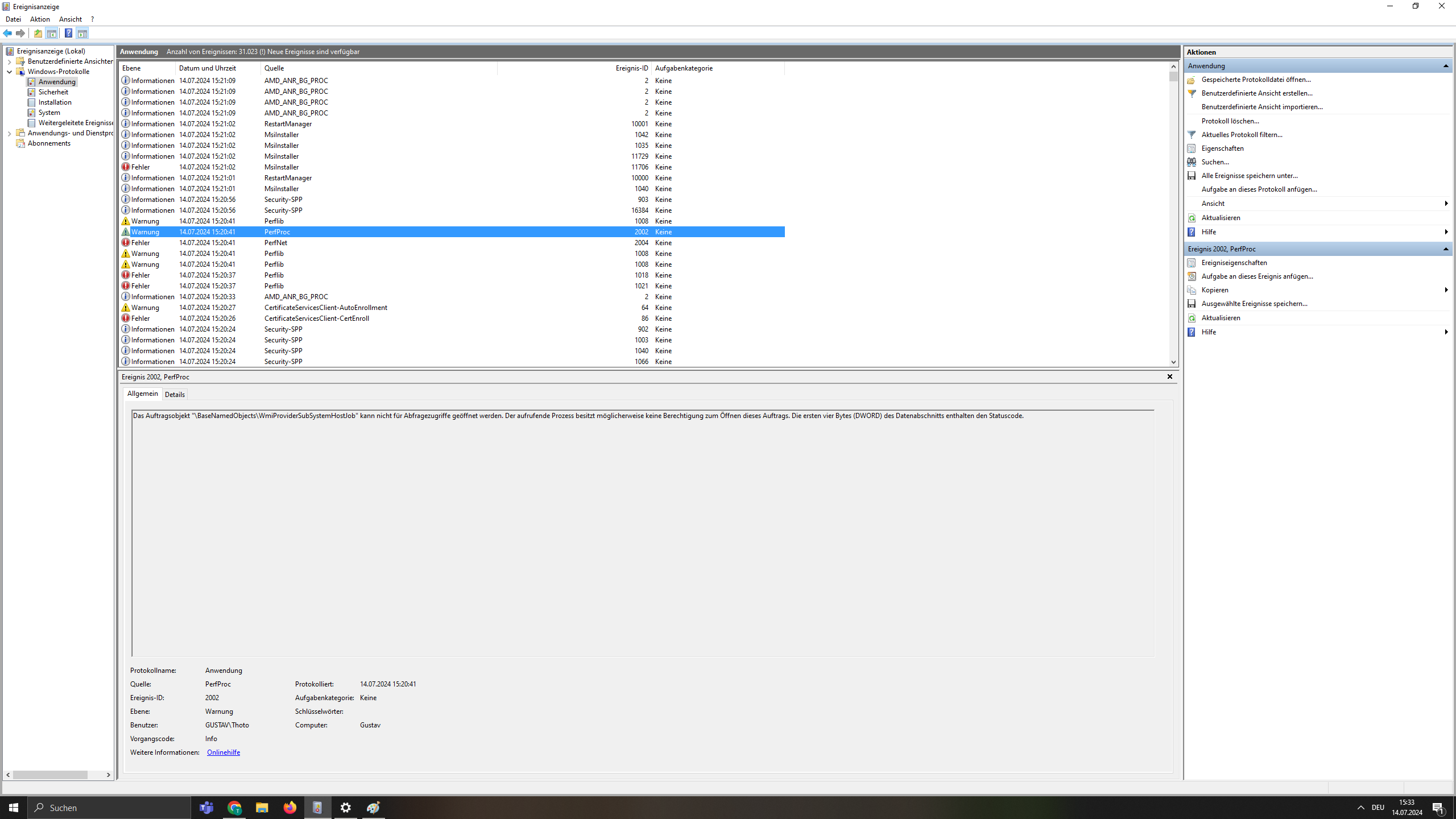

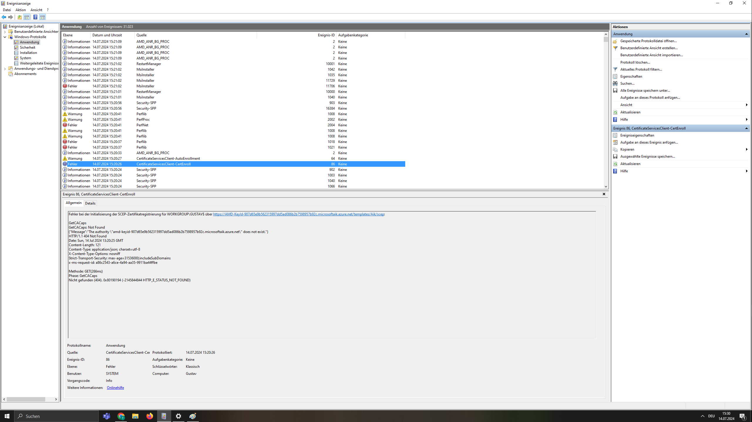

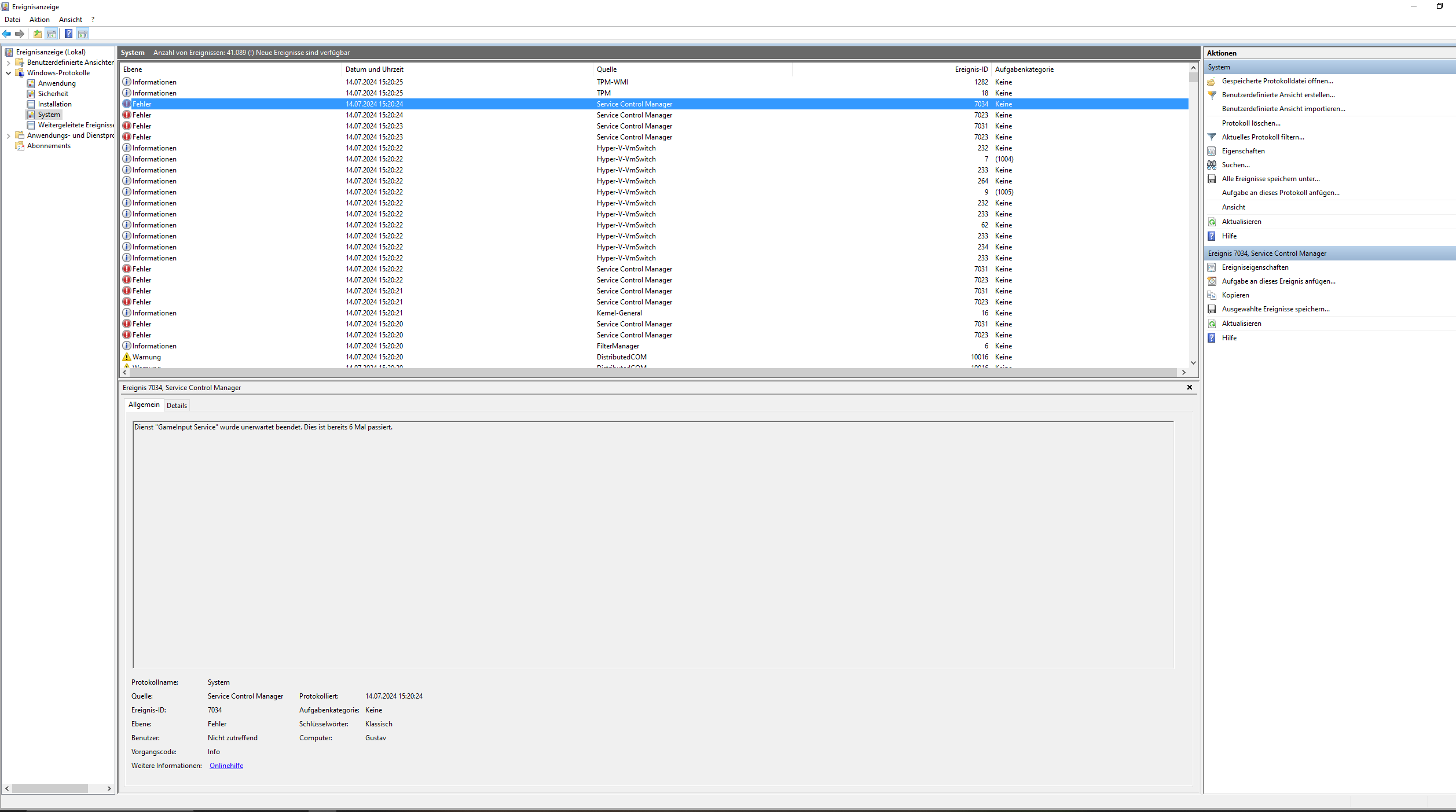

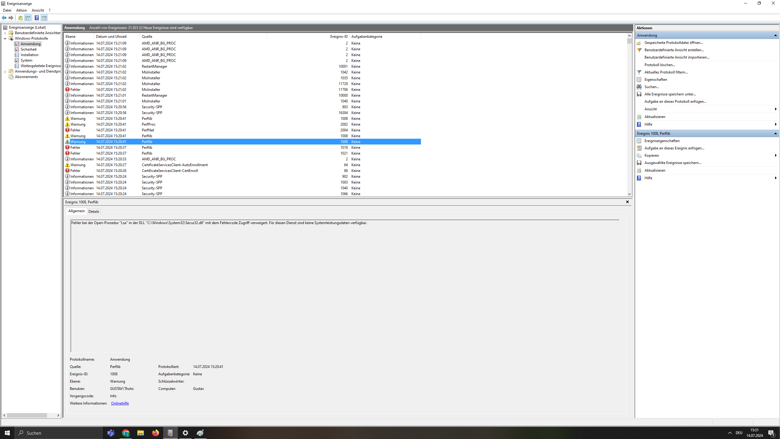

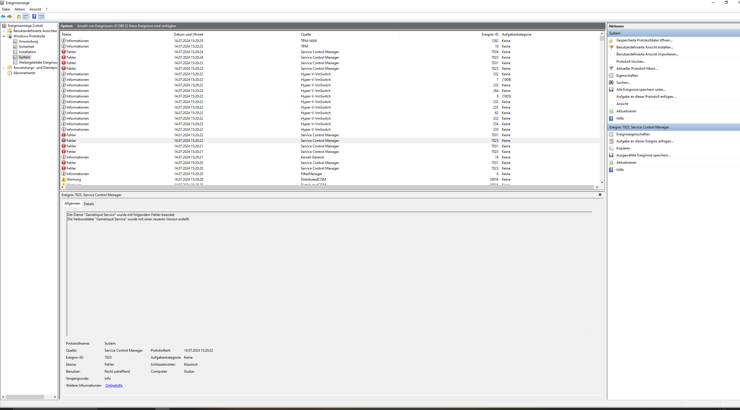

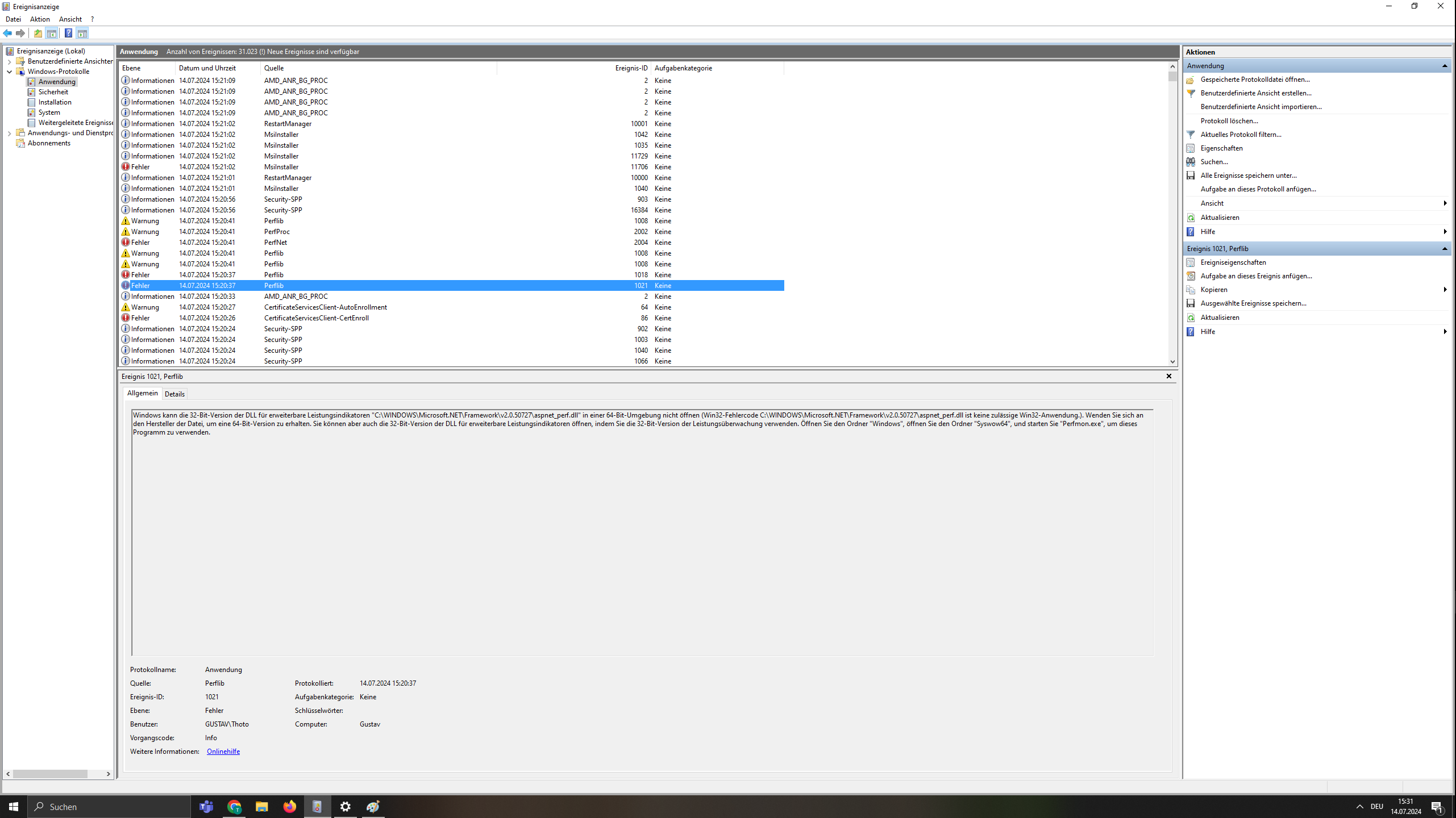

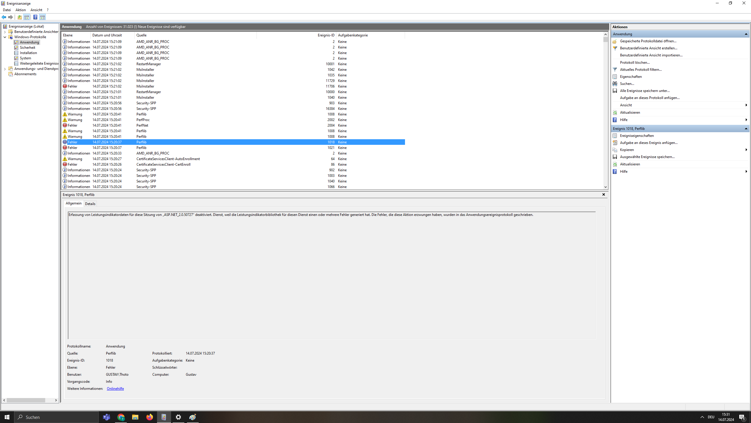

Habe Grad aber in der Ereignisanzeige etwas gefunden, was mich selbst ein wenig interessiert
Dort ist ein Eintrag mit gameinputservice, der nicht funktioniert bzw ständig unerwartet beendet wird. Ich hänge gleich mal an
Vielleicht hängt irgendwas damit zusammen ?

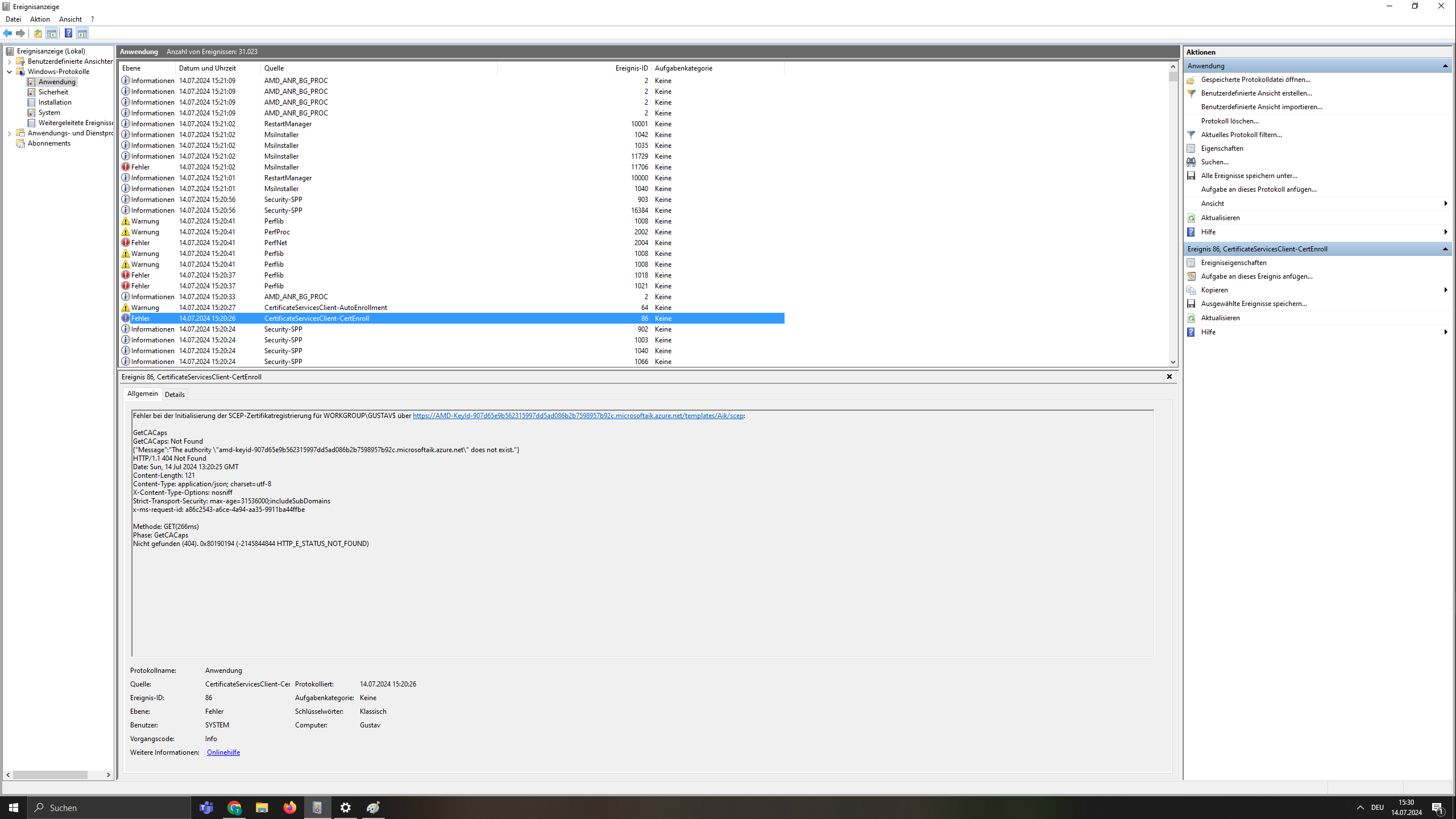

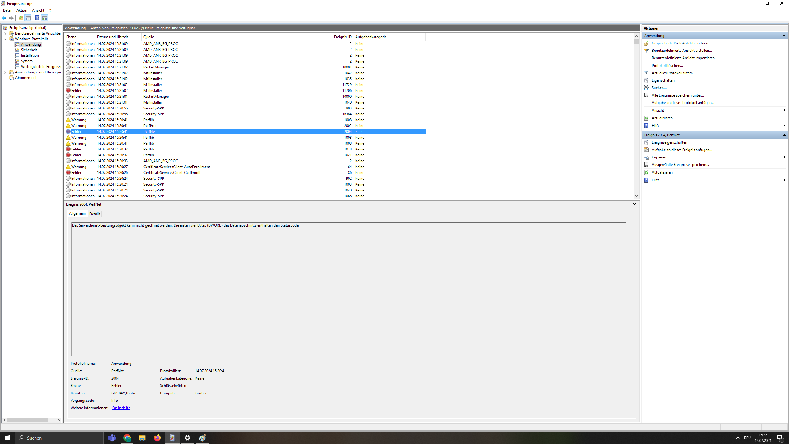

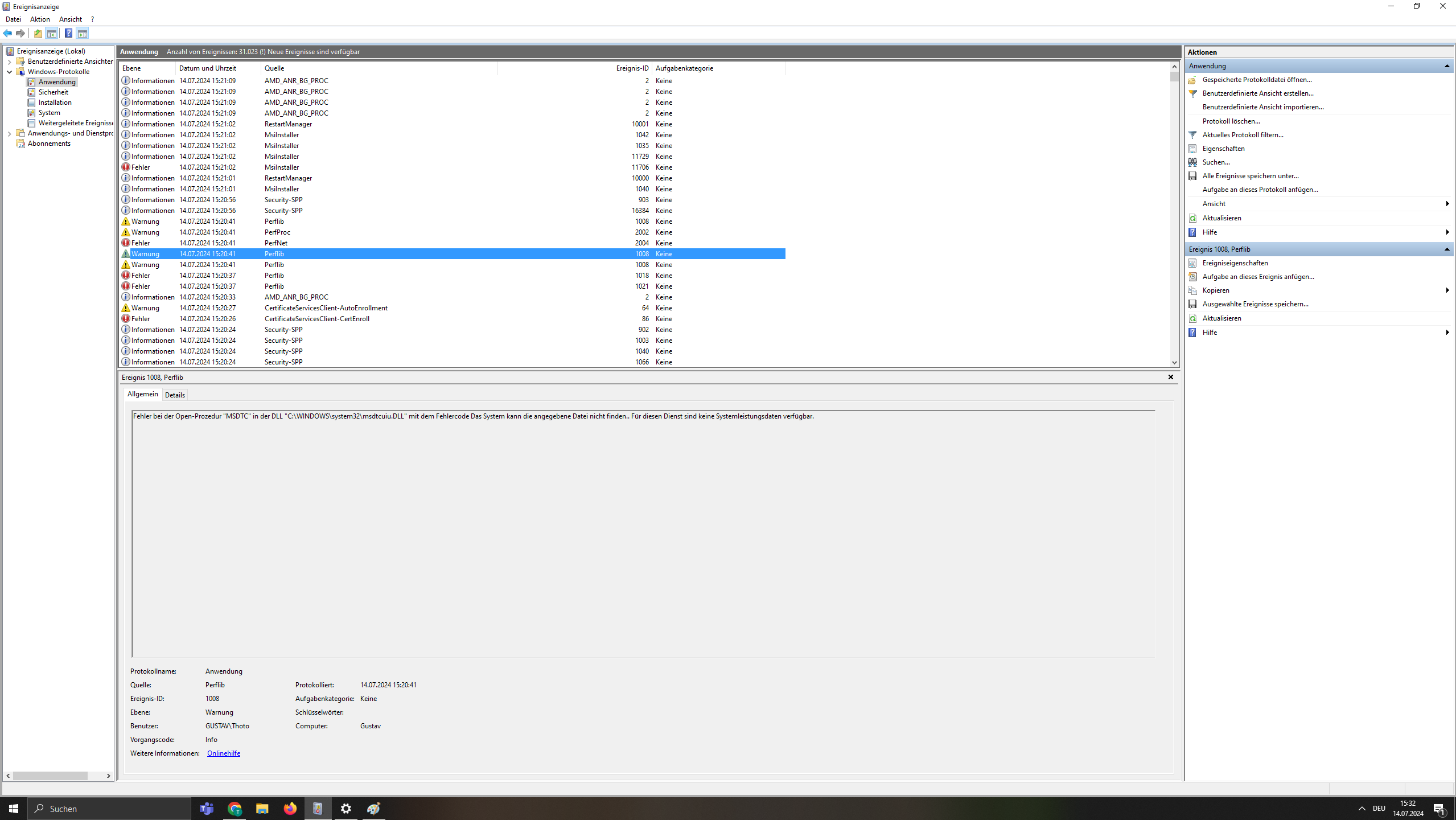

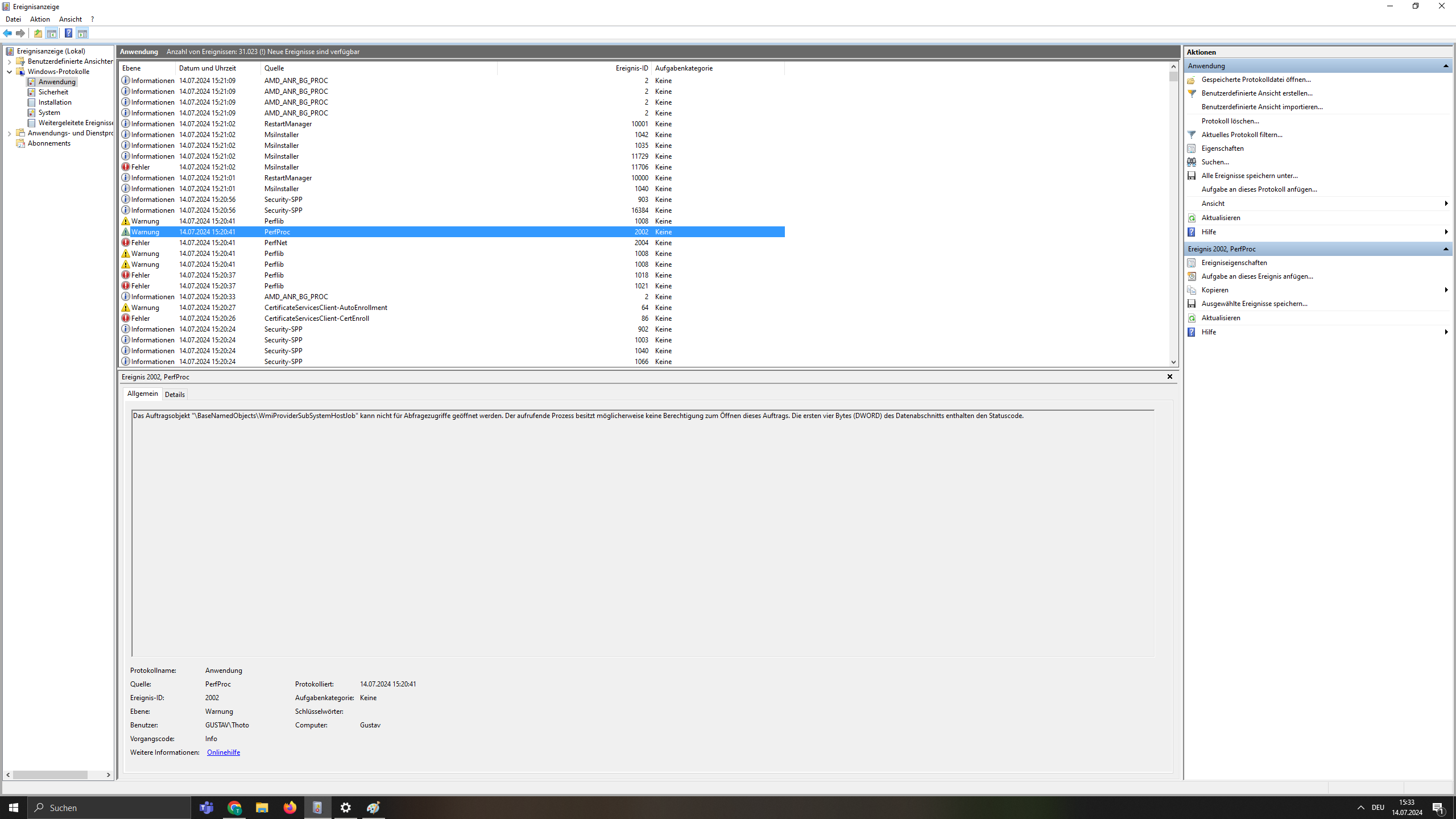

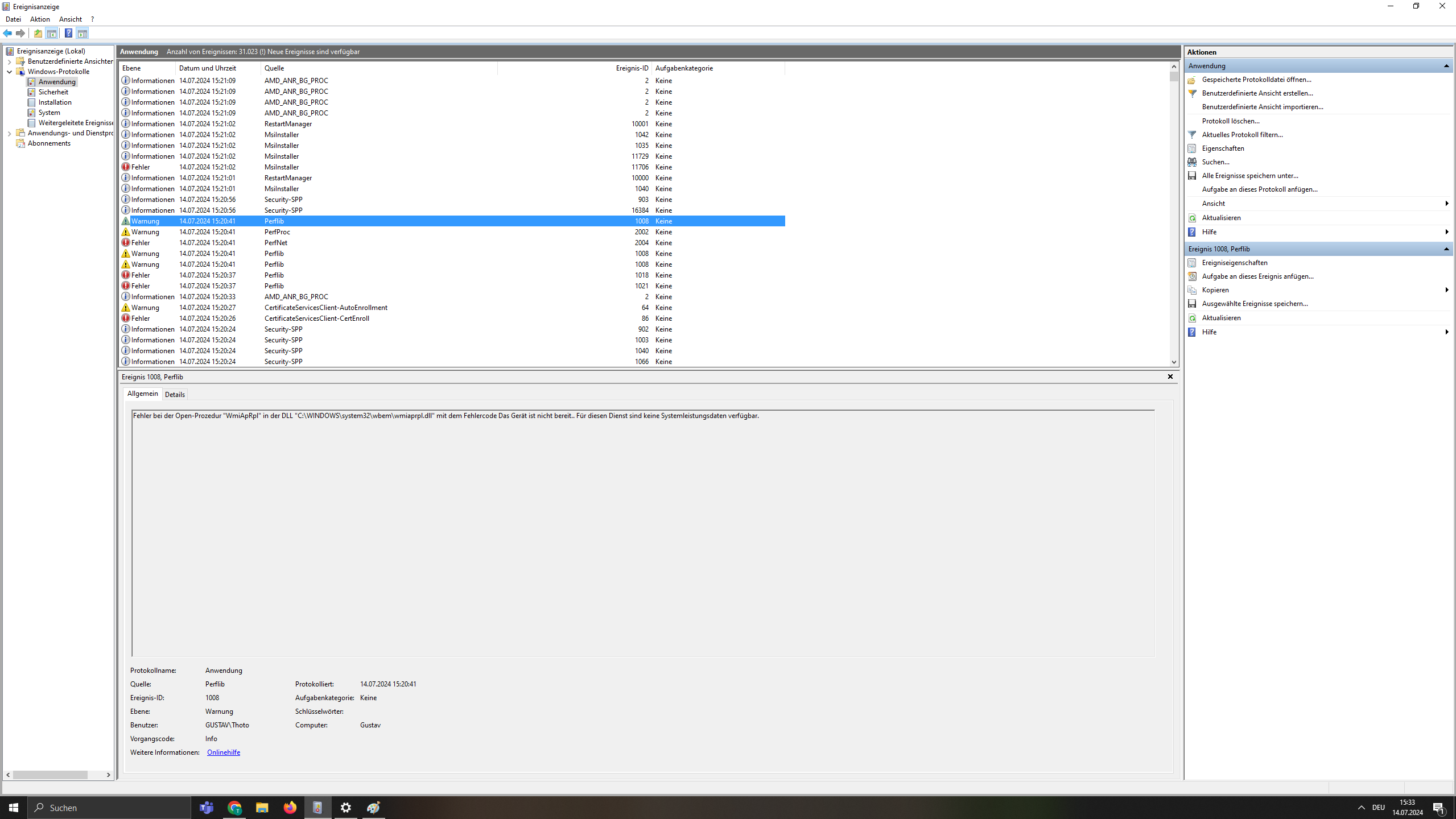

und hier noch weitere bilder von anderen fehlern etc

Das ist glaube ich ein hint. Such mal nach gameinputservice in google. Da gibt es Hinweise auf Reddit das ein Uninstall der x86 Anwendung Probleme gelöst haben.
Bisher leider keine Besserungen.

Es kommen ja aber auch Error anzeigen mit "perflib" oder sowas welche nicht funktionieren, also muss ja im System irgendwie was schief laufen. Ich habe die Kabel und co aber auch schon alle kontrolliert, alles tippi toppi und sitzt, eventuell eher an der Platte...gab's nicht irgendein Tool womit man die Festplatten checken kann, wie die Lebensdauer aussieht ?
