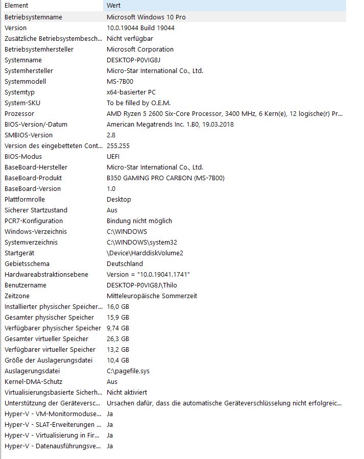

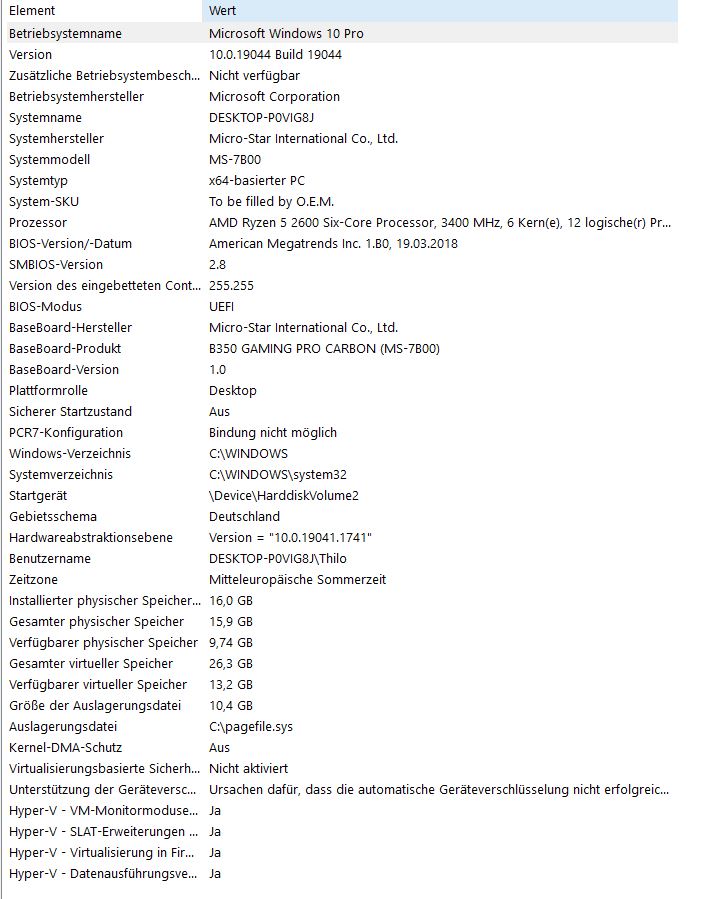

Drewkev schrieb:
Welcher RAM, welches Board, welche CPU, in welchen Slots steckt der RAM?
In den Slots 2 und 4.

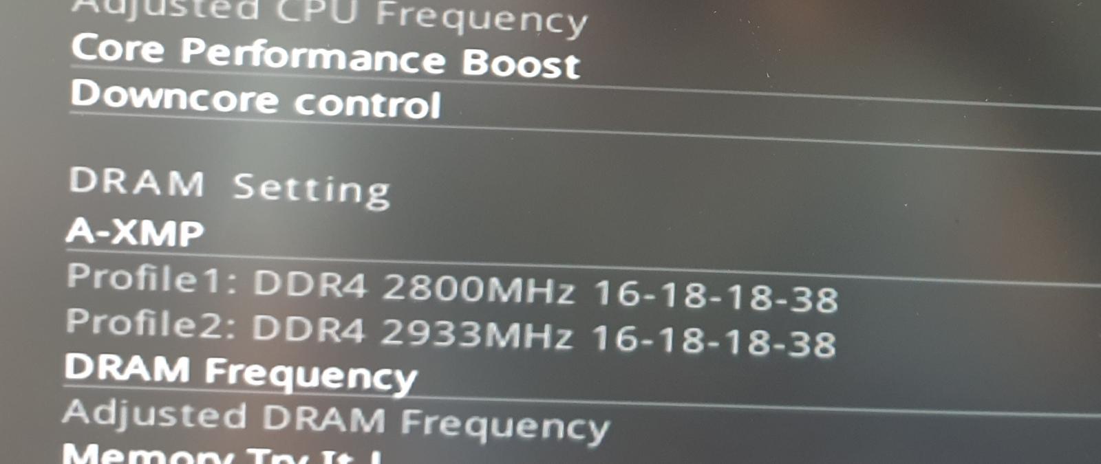

Ich habe gerade im BIOS geschaut: A-XMP ist aktiviert. Die laufen auf DDR4 2800MHz und DDR4 2933MHz. Liegt hier der Fehler? Falls ja, was muss ich ändern?

So habe ich es aus BIOS entnommen. Siehe Screenshot.

ich vermute auch, dass die riegel mit der geschwindigkeit und bios-version nicht rund laufen. eventuell mal im ram-forum um hilfe für stabile werte fragen.
