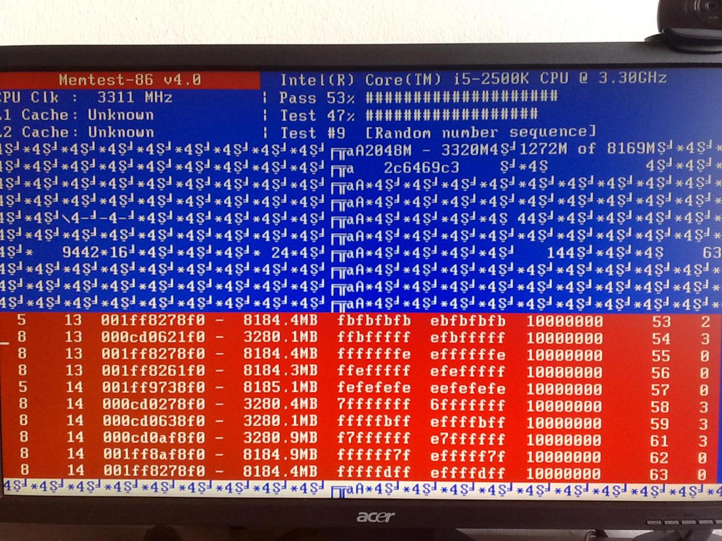

ich habe nach einigen Bluescreens memtest86 über Nacht laufen lassen und heute morgen das angehängte Ergebnis bekommen. Was ist da passiert?
Und was interpretiere ich aus den verbliebenen Zeilen? Ich weiß übrigens, dass die Fehler bei Pass 0 genauso aussahen, viel bei 8184 und ein paar bei 3280. Die meisten bei Test 8 und ein paar bei Test 5. Das habe ich gestern Abend noch live gesehen.
Muss ich nun beide Riegel einzeln testen oder macht das bei so vielen Fehlern keinen Sinn? (2x4 GB) Wenn ja, beide in Slot 1 beim Einzeltest?

die speicher-einstellungen im bios prüfen und dann jeden einzeln testen
Ich würds mit einer aktuellen memtest version probieren, aktuell 4.2. Es kann gut möglich sein das der fehler daher rührt das die CPU nicht erkannt wird, somit auch der Speichercontroller nicht richtig ausgelesen wird.
Im Bios mal prüfen ob alles spannungen richtig anliegen: also CPU, Speicher mit den dazugehörigen timings.
Ich hab letzes jahr im Herbst probleme mit meinen Arbeitsspeicher gehabt (so dachte ich), 3 verschiedene Kits mit memtest geprüft, beim Händler waren sie einwandfrei. Am ende stellte sich dann heraus das der speichercontroller der CPU defekt war, die wurde dann getauscht und ich hatte nie wieder probleme.
Was ich damit sagen will ist, das anscheinend defekter speicher auch eine defekte CPU sein kann.
@Terether: schau einmal auf den Screenshot, was da ganz oben steht ;).
ich würd aber auch vorschlagen,erst mal die aktuellste version zu pobieren.
@Inzersdorfer: ja und nu? L1, L2 und L3 cache werden nicht angezeigt, sowie die timings. Sollten bei einer vollständig erkannten CPU allerdings schon korrekt angezeigt werden.
Die sind ja witzig. Auf der offiziellen Seite habe ich gestern die 4.0 runtergeladen... jetzt seh ich auch, dass es woanders schon 4.2 gibt. Naja.
Über das Bild wundert sich gar keiner? Was sollen denn die ganzen Zeichen da?
Das der L Cache speicher nicht erkannt wird ist ein indiz dafür das Memtest die CPU nicht richtig erkennt. Es ist auch nicht sonderlich neu das der Speichercontroller auf modernen CPUs verbaut ist. Memtest erkennt weder die CPU noch die timings des Speichers.

Ich würde ganz einfach sagen daß da etwas so arg Fehler produziert daß Memtest abgestürzt ist. Mag sein daß du mit einer aktuelleren Memtest-Version die CPU korrekt ausgelesen kriegst, aber dieser Fehler ist wohl relativ unabhängig davon.

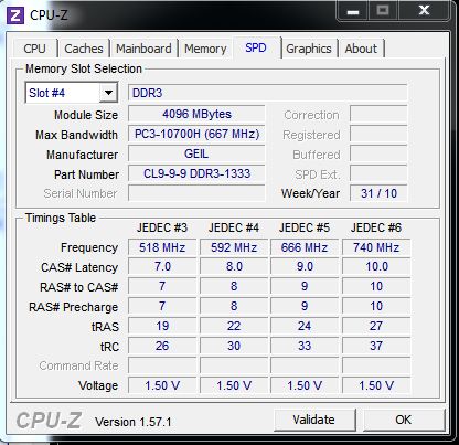

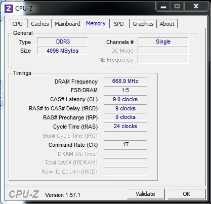

Jetzt kommt noch was: Riegel 1 und Riegel 2 in B2 werden im BIOS mit 9-9-9-24 erkannt; mit CPU-Z unter Windows ebenso, soweit ich das erkennen kann. (Screenshots sind im Anhang)
Die Frequenz von 1333 MHz wird im BIOS, in Memtest86+ und in CPU-Z angegeben.
