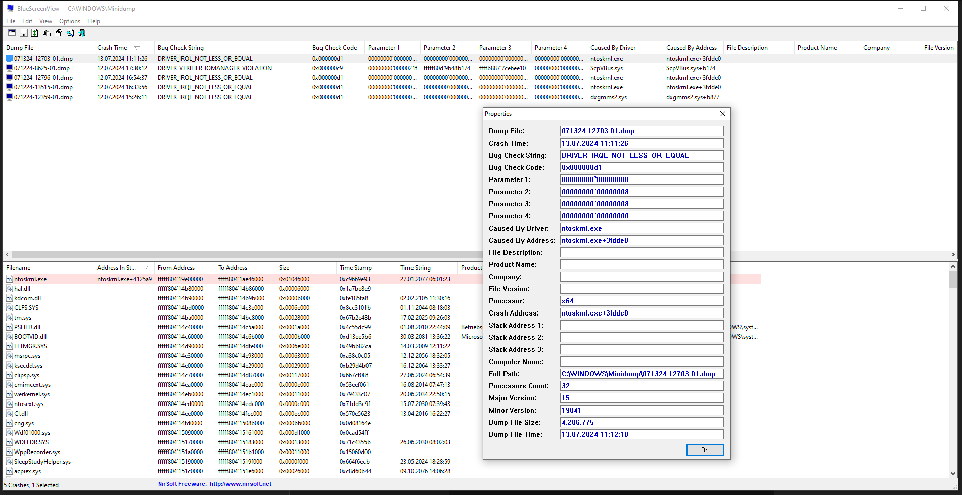

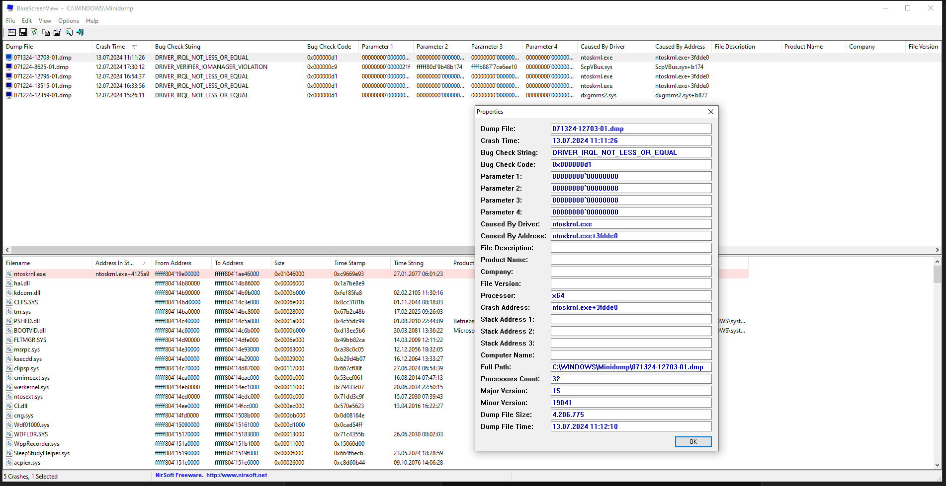

mit bluescreenview habe ich das was im anhang steht ausgelesen.

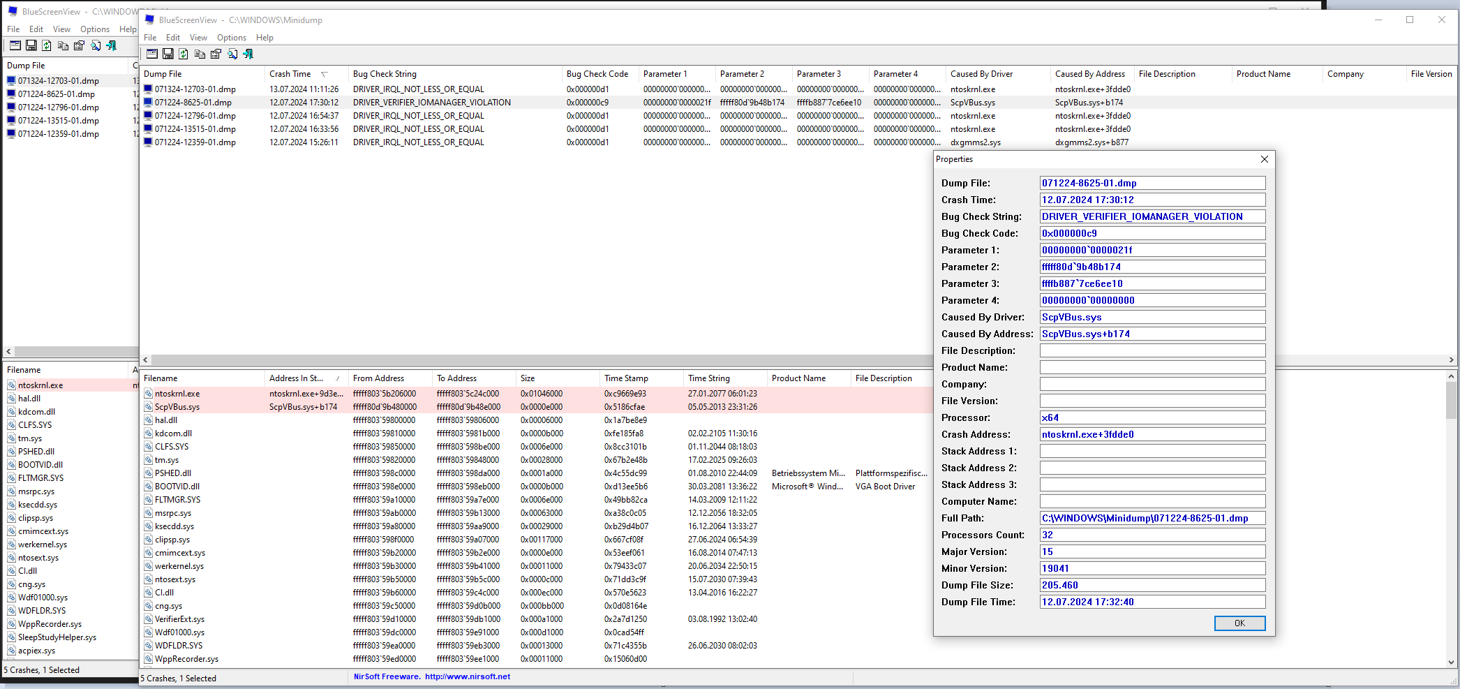

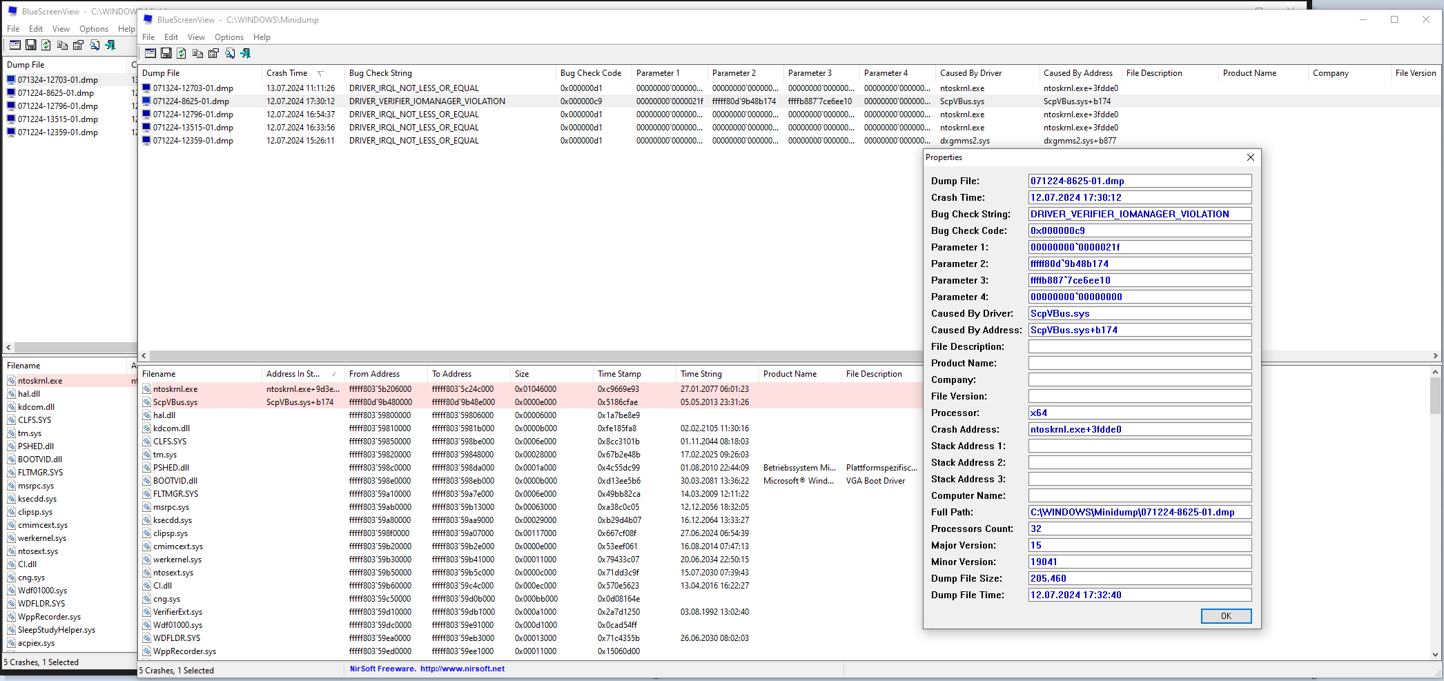

Daraufhin wollte ich den driver verifier austesten, darauf hin bekomme ich die ganze zeit den BSOD "DRIVER_VERIFIER_IOMANAGER_VIOLATION", siehe bild im anhang

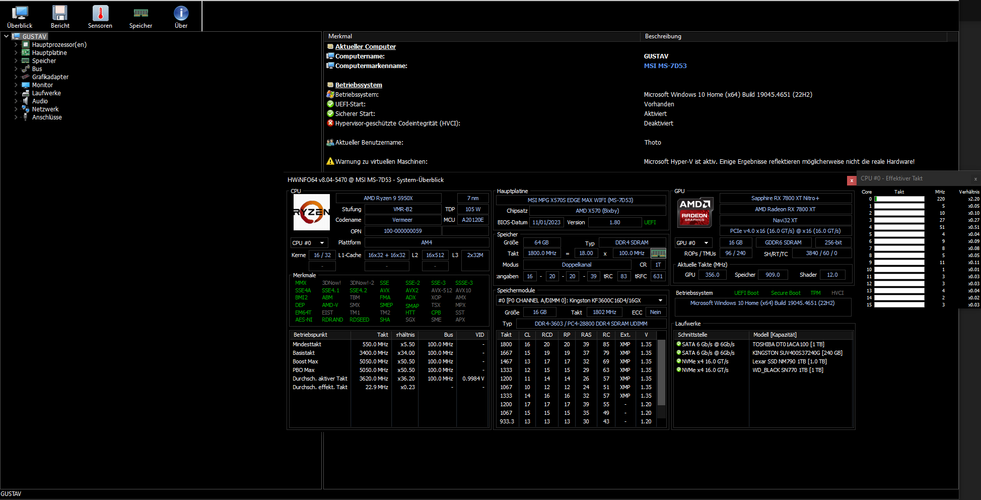

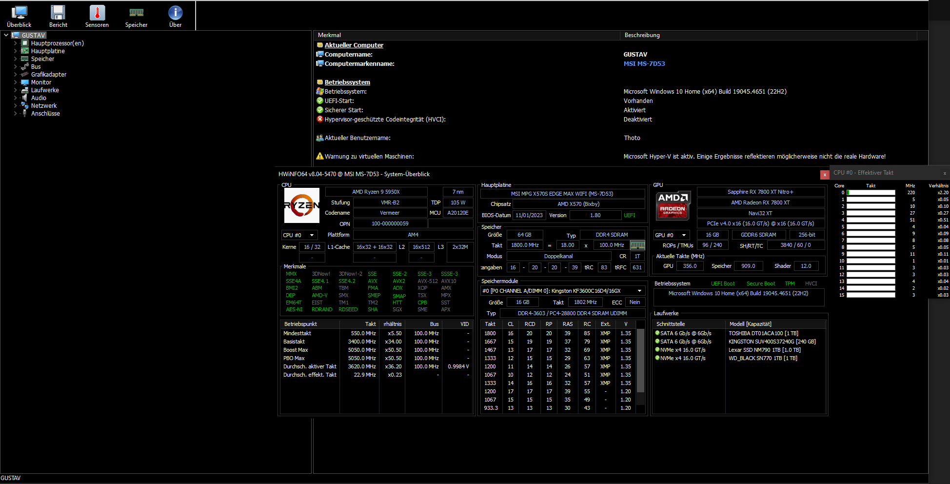

Hardware
AMD R9 5950x
sapphire nitro+ RX 7900XT
64GB RAM KINGSTON FURY BEAST
msi x570s edge max wifi
hwinfo AUCH UNTEN ANGEHÄNGT

Alternativ kannst du die Minidumps auch hier gezipped hochladen, dann kann man da mal reingucken, ob es z.B. immer wieder ein bestimmter Treiber ist, der die Abstürze verursacht.
hier die letzten 4 dmp's mit immer dem selben problem, da könnt ihr gern mal nachschauen welche treiber es sind. ich habe da zu wenig kenntnis
amdkmdag.sys und EasyAntiCheat sind bei allen Dumps das Problem. Gabs da nichtmal irgendein Problem mit den AMD-Treibern und Anticheat-Maßnahmen? Irgendne Funktion im AMD-Treiber, die man nicht aktivieren sollte?

Schau mal hier:
https://github.com/nefarius/ScpToolkit/issues/324
Alter Treiber installiert? Würde den mal entfernen. Irgendwas mit Game Controller.
