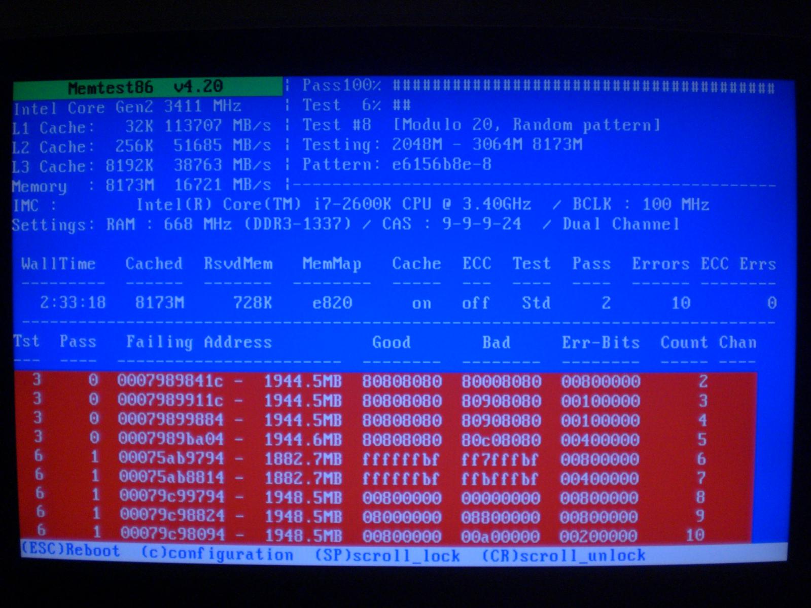

So hab Memtest jetzt mal 2:30 Stunden laufen lassen.
Auf dem foto ist das ergebnis.
Die ersten 5 Fehler traten schon während der 1 Minute auf :(
Aber was bedeutet das jetzt genau?
Ist mein Arbeitsspeicher kaputt?

@Inzersdorfer : Ich bitte dich, was soll er denn da noch nachjustieren ? Die Riegel laufen im vorgegebenen Takt, 9-9-9-24 mit 667 MHz. Für seine DDR3-1333er Riegel OK. 2 x 667 = 1334. Die Riegel sind damit nicht übertaktet. Könnten natürlich zu viel Spannung bekommen haben.
Ein Riegel ist definitiv und mindestens hinüber.
Um festzustellen, welcher Riegel, lass immer nur mal einen Riegel eingesteckt und führe MEMTEST aus.
Bei welchem Riegel die Fehler kommen, weg damit.
Das Problem hat definitiv nichts mit dem GeForce Treiber zu tun.

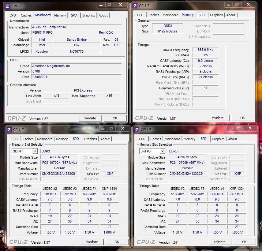

So danke für die antworten.
Hier mal die Screenshots von CPU-Z.
Du nutzt das XMP Profil, allerdings sollte CommandRate auf 2T stehen, überprüfe auch die Spannung, hier sollte 1,60 V eingestellt sein (siehe Timing Table XMP).
@Schildkröte09: die richtigen Timings und Spannungen zu probieren kostet nichts, mehr als defekt kann der Speicherriegel nicht sein.
Wenn man die Systemkonfiguration kennt, sieht alles ein bissel anders aus. > Ausgelesen aus deinen CPU-Z Postings.

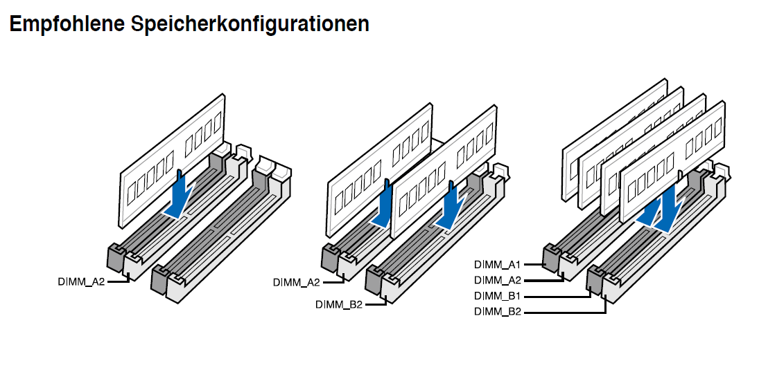

Wie zu sehen ist, sind deine beiden Riegel in Slot 1 und 3 !
Doch auf den neuen ASUS BOARDS ist es bei Einsatz von 2 Modulen in Bezug auf die Kompatiblität wichtig, die Slots 2 und 4 zu benutzen ! So wird es auch in deinem Mainboardbuch stehen.

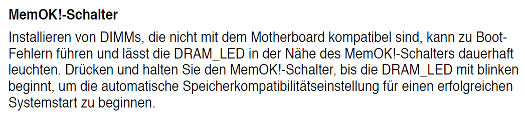

Außerdem hat auch dein Board sicherlich einen "Drücker" auf dem Mainboard, welches durch Druck darauf in der Lage ist, JEDEN RAM mit dem Board kompatibel zu machen. > siehe deutsches Mainboardbuch auf der ASUS Seite. Dieser "Knopf" nennt sich "MemOK" Schalter, wie bei meinem ASUS Board auch.
Du musst also nicht mehr experimentieren. Wenn MemOK nicht in der Lage ist, Kompatiblität herzustellen, wirst du auch mit Experimentieren nichts erreichen.
Außerdem : Dein BOARD sitzt auf einem äußerst älteren BIOS !...was die Versionen angeht.
Deine BIOS Version lautet : 0708
Aktuelle BIOS Version lautet : 1002 vom 15.11.2011 !
Dazwischen liegen 4 BIOS Versionen.
Tipp: Unbedingt dein BIOS auf 1002 aktualisieren. Geht bei ASUS ganz einfach mit EZ FLASH aus dem BIOS heraus.
Die ROM Datei muss sich auf einem USB Stick in dessen Hauptverzeichnis befinden.
