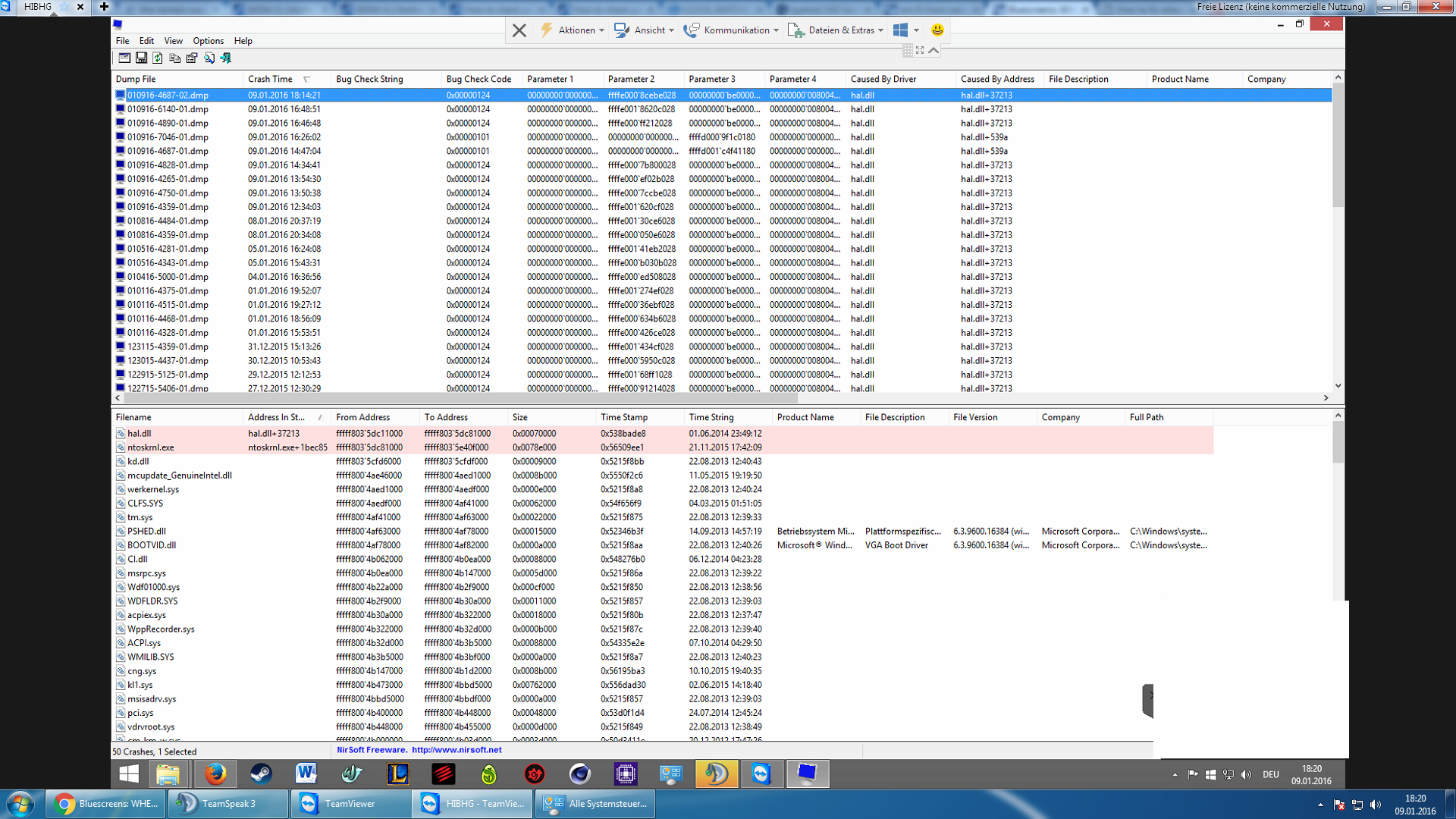

Hier ist der Bluescreenview Screenshot
Fehlercode ist: 0x0000124
