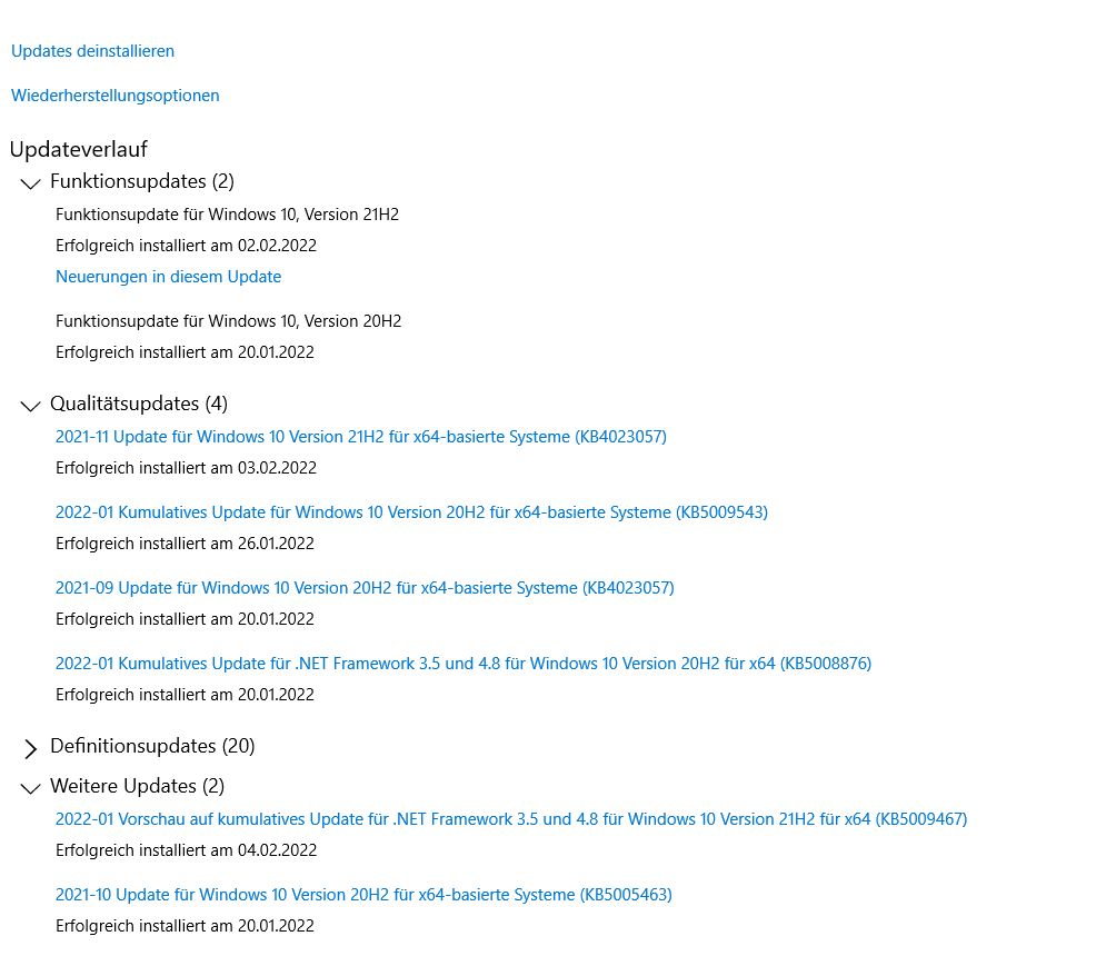

Hast du das Treiberupdate von Windows ausgeschaltet. Wie viele Treiber Windows installiert hat, siehst du im Updateverlauf.

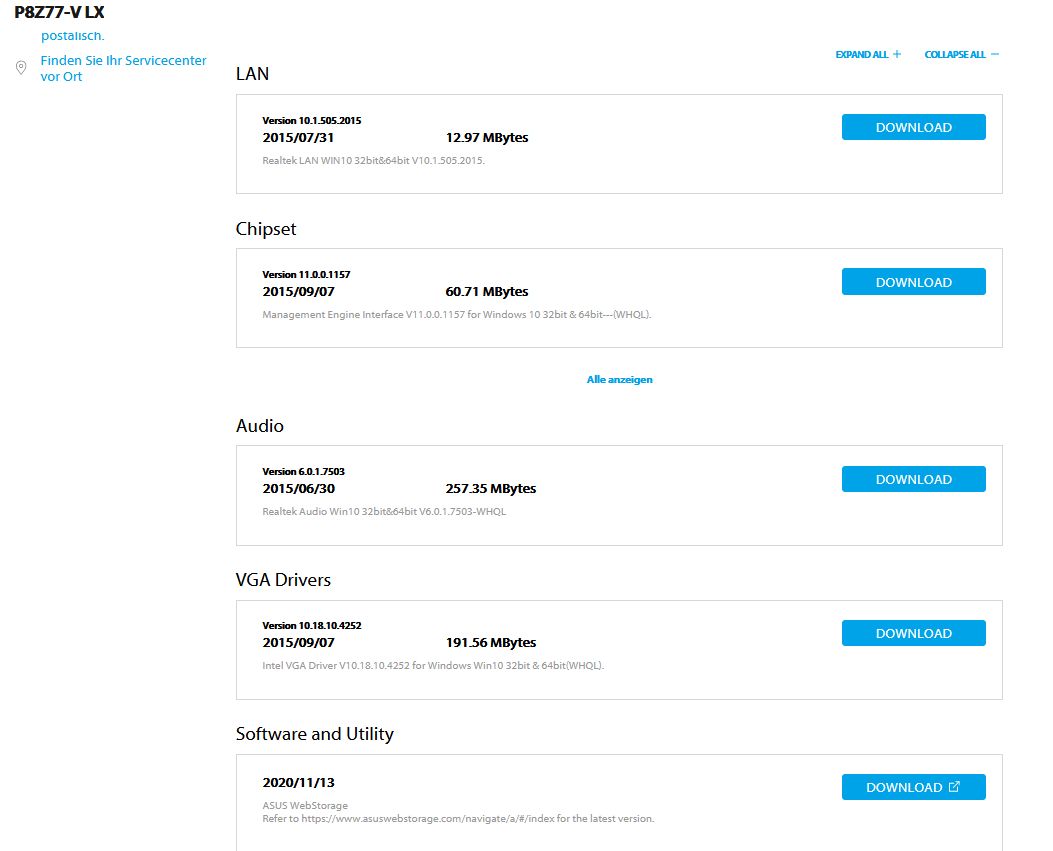

mahlzeit,
@Drewkev wenn du was schon liest? wieso, was is damit???? muss ich immer das neueste vom neuen verbaut haben oder is das asiaschrott? kollege meinte, die wäre für meine verhältnisse gut und würde alles ausreichend versorgen. und wie gesagt, hab aktuell nur eine dmp file im ordner. ich sammle noch und wenn ich 5 davon habe, lade ich sie hoch
@eYc was geht nicht schlimmer? zu viel, zu wenig, zu falsch, zu wirkungslos? gibts denn bessere alternativen? ich habs zwar immer im windows gestartet, aber dann lad ich mals aufn stick und dann wird sich schon was ergeben. wie lange checkt der dann circa und solls besser die nacht durchlaufen? was ist denn mit dem netzteil? man hat es mir damals empfohlen, weils günstig und gut war (ich hatte noch eine ältere radeon hd drin) und wie gesagt, habe das alles vor 5-6 jahren zusammengebaut, mithilfe eines kumpels, der mir die komponenten in meinem gehaltsschema rausgesucht hat und das neueste vom neuen kann ich mir nicht immer leisten. dafür zocke ich auch zu selten. festplatte scanne ich regelmäßig per eingabeaufforderung und einmal sogar 15 std lang mit chkdsk /f /r. dabei hing es 2/3 der zeit bei 12% fest ... und dann? hast neuere besorgt und ersetzt?
@vista: ich hab it nicht studiert und hab mir einiges "wissen" durch selbsttest, eigenversuche und erfahrungsberichte zusammengekrallt und immer wieder liest man in den pc zeitschrift, dass so tuning tool den pc entrümpeln und schneller machen. grade, wenn man keine ssd platte hat, ich relativ viele medien benutze (filme, spiele, mukke) und meine bootzeit laut glary bei um die 5 minuten lag. seit win10 sind etwas mehr als eine minute. ich benutz es eh kaum noch und defragge, diskdrive und autostarte meist über windows. aber empfand es halt als praktisch, weil alles kompakt zusammen ist. tatsächlich konnte ich einige driver für win10 bei asus finden, für mein p8z77 vlx, bis auf die software/utility driver. da komm ich ständig auf ne chinaseite oder auf asuswebstorage. dort log ich mich ein, finde aber nichts. was können das für treiber sein? usb ports? ich habe das tatsächlich auch gesehen, dass win10 mit nach abfrage zwecks aktualität des treiber auf microsoft weiterleitet, aber ich habe aus unsicherheit nicht weiter gemacht und auch, weil ich mich fälschlicherweise auf die drivertools verlassen hatte. wo einschaltet, dann werd ich das nochmal prüfen und update ist schon aktiviert, aber mit manueller installation. ich hatte oft das problem, dass es was installiert hat, dann wurde heruntergefahren, installiert, hochgefahren, installiert, heruntergefahren und reparaturprogramm gestartet, weshalb ich vorher immer einen wiederherstellungspunkt erstelle. wollte auch direkt auf win11 patchen, aber win10 sagt, dass mein pc die mindestanforderungen für 11 gar nicht erst erfüllt und dann halt nur 10. was ist Mint? ach echt? weshalb das, um die ohren geflogen? läuft doch so schön leise, ruhig und stabil, obwohl der pc auch mal 12 std am tag läuft, seit 6 jahren. aber gut, wird halt mal in ein neues investiert. hättest du da freundlicher ne mittelklasse empfehlung? bevor ich mich dumm und dämlich suche, unter einhaltung der kompatibilität und funktionalität bei versorgung der peripherie? wäre echt top :)
danke, j4a

Windows neu installieren, mit dem aktuellen Build, Updates und die richtigen Treiber dazu, und was sonst noch benötigt wird (nicht mehr!), und testen.
Dann noch das Netzteil tauschen, wenigstens zum Test, wenn die Neuinstallation nicht half.
Reaktionen: j4a

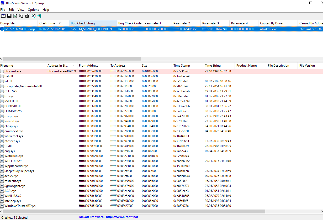

hallo,
mach ich. ich wäre auch sehr dankbar, wenn mir jemand ein gutes netzteil empfehlen könnte oder mir sagen könnte, worauf ich beim kauf noch alles achten müsste, abgesehen von der hohen wattzahl. ich hab mir die sachen sonst immer bei amazon gekauft und gibts da bessere seiten?
ich bin nicht faul, aber es ist lange her, ich bin einfach etwas ungeübt und wie erwähnt, hat das alte system bis zuletzt auch mit der veralteten hardware gut funktioniert (bis auf die runterfahrensache) und produkte und anforderungen ändern sich schneller als man mithalten kann.
hier ist noch die eine dmp file, die in meinem ordner noch existiert. ich weiss nicht, wo die anderen hin sind. ich habe sie nicht gelöscht.
bitte entschuldigt, aber ich bin grade so verunsichert, dass ich beim wiederaufsetzen nicht wieder was falsch machen möchte und wieder eure wertvolle zeit stehle. ich hab halt diverse basisprogramme, die ich gerne nutze und installiere und werde von drivertools, tuningtools und sonstigen sicherheitsprogrammen absehen.
recht vielen dank
-j4a
Auch wieder der gleiche, 0x3b System_Service_Exception
Reaktionen: j4a
