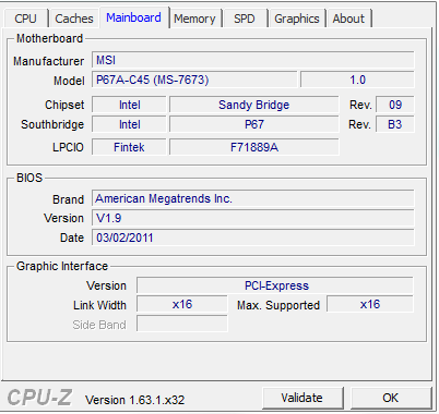

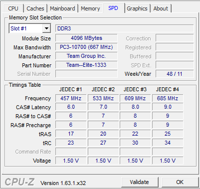

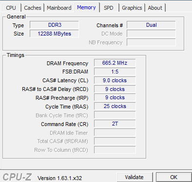

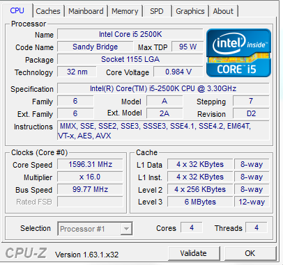

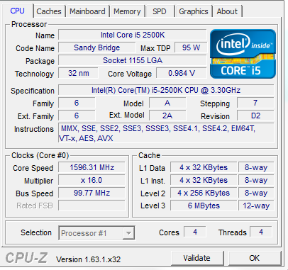

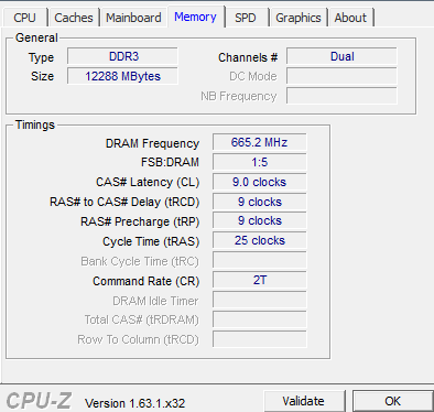

Belustige uns bitte mit noch mehr Details. Hast du die RAM schon mit Memtest86+ auf Fehler überprüft? Wie sind die RAM eingestellt? Ist der Problemrechner der, der in deiner Signatur steht? Wann traten die Bluescreens auf? Im Idle, unter Last?
Poste auch noch ein paar Screenshots von CPU-Z (Reiter Mainobard, CPU, Memory und SPD).
Hatte gerade wieder einen Bluescreen im Idle. Hab jetzt RAM auf Fehler überprüft..wurden ca. 1000 Errors angezeigt.
