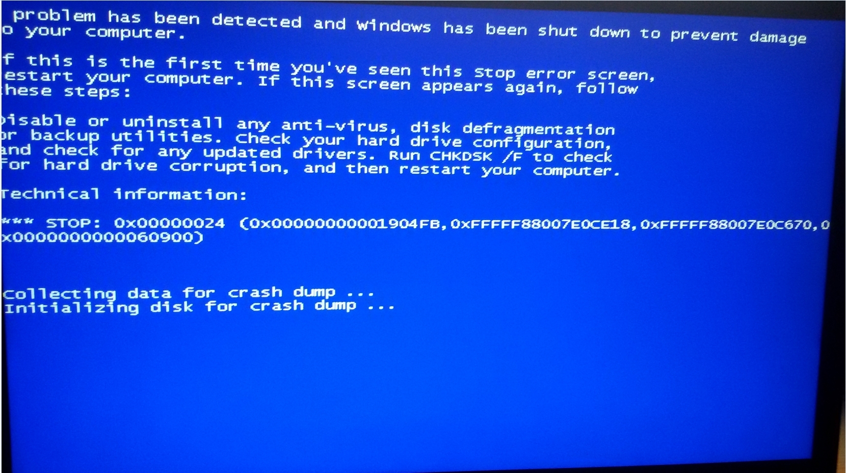

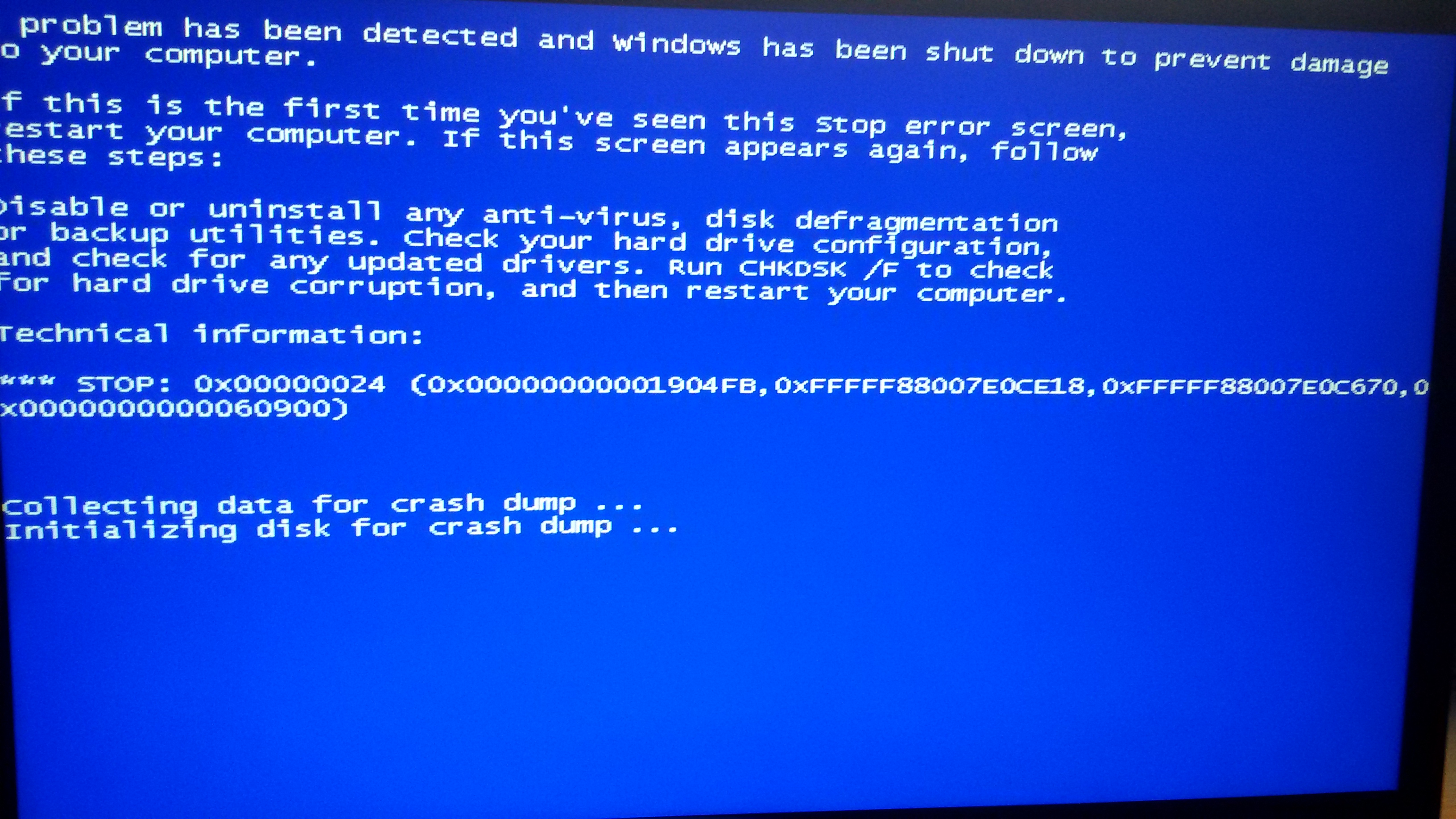

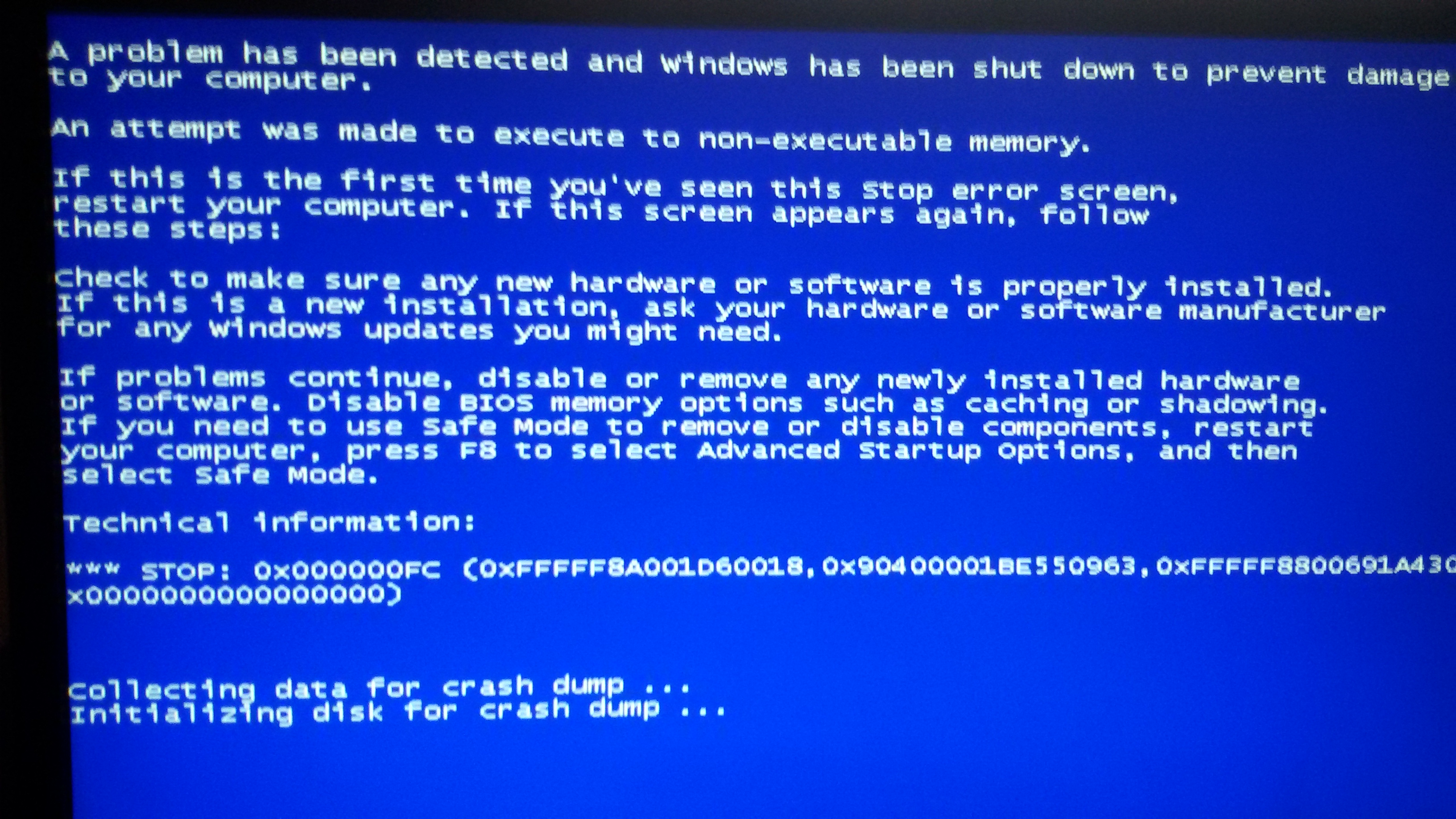

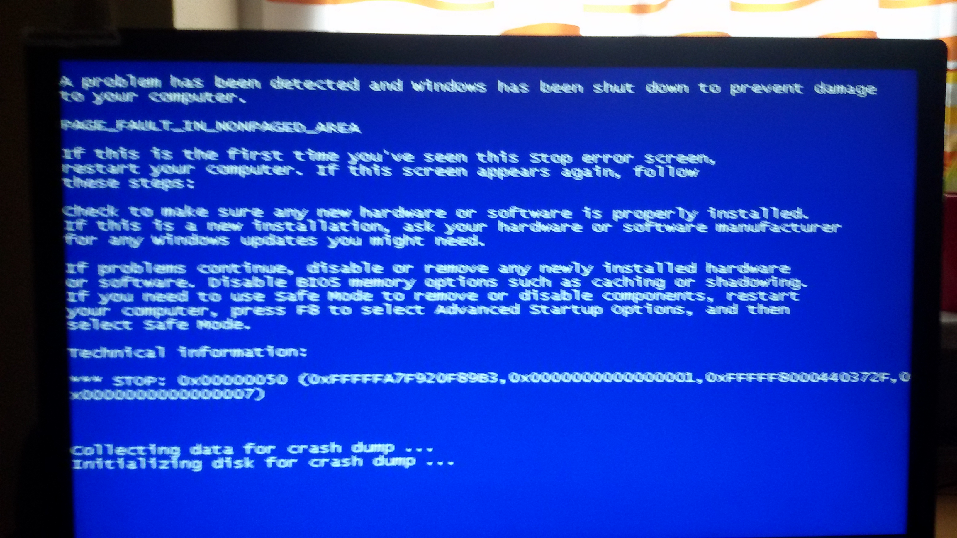

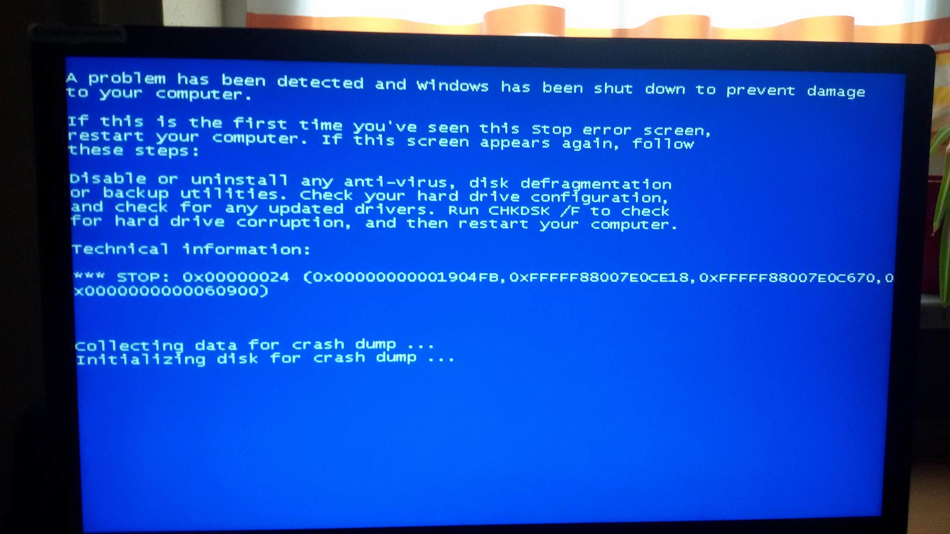

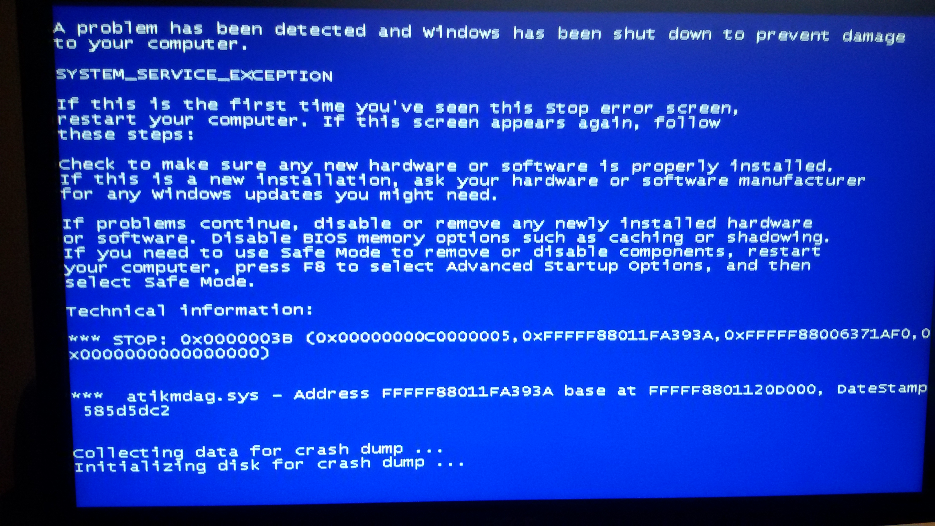

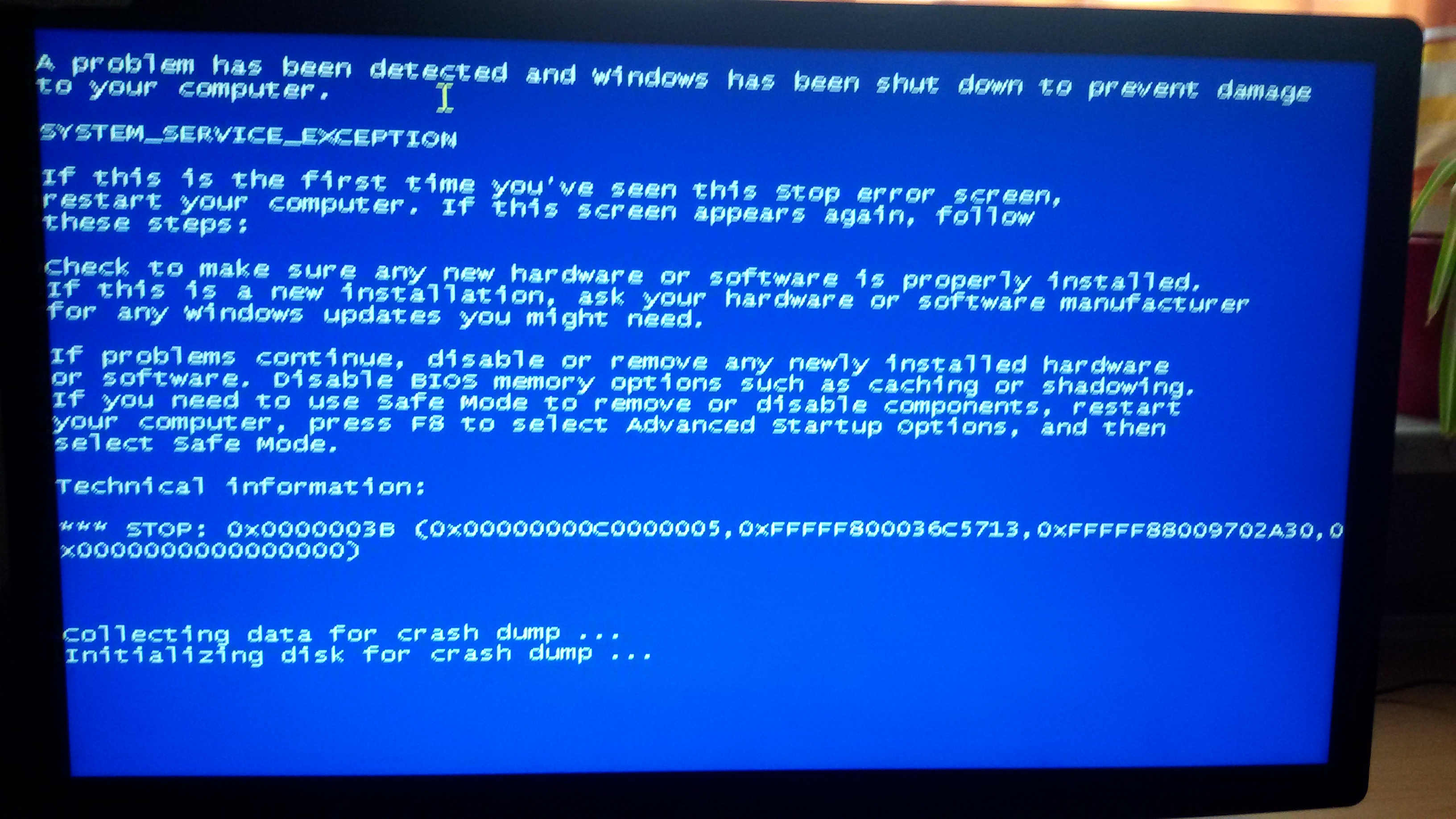

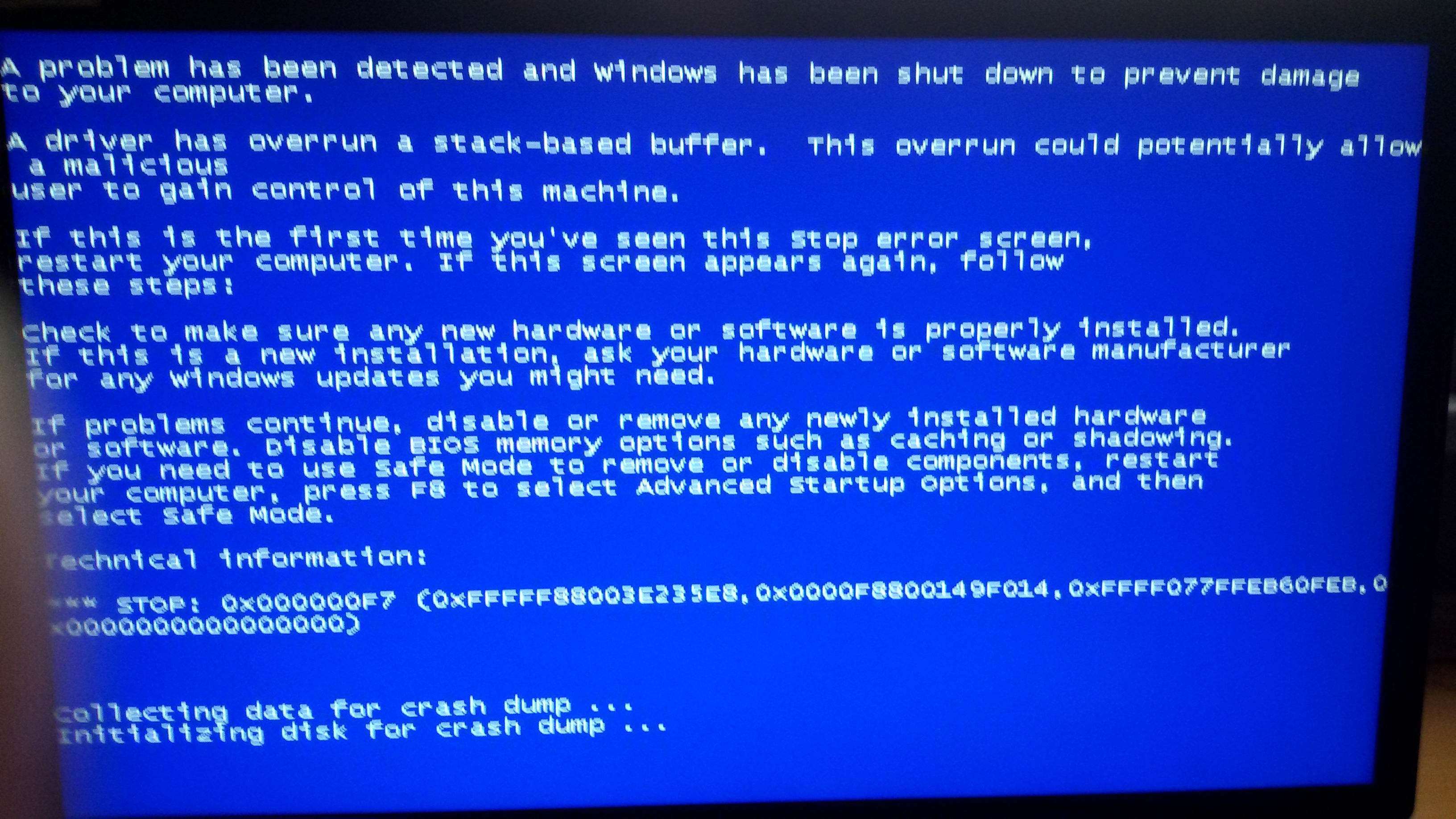

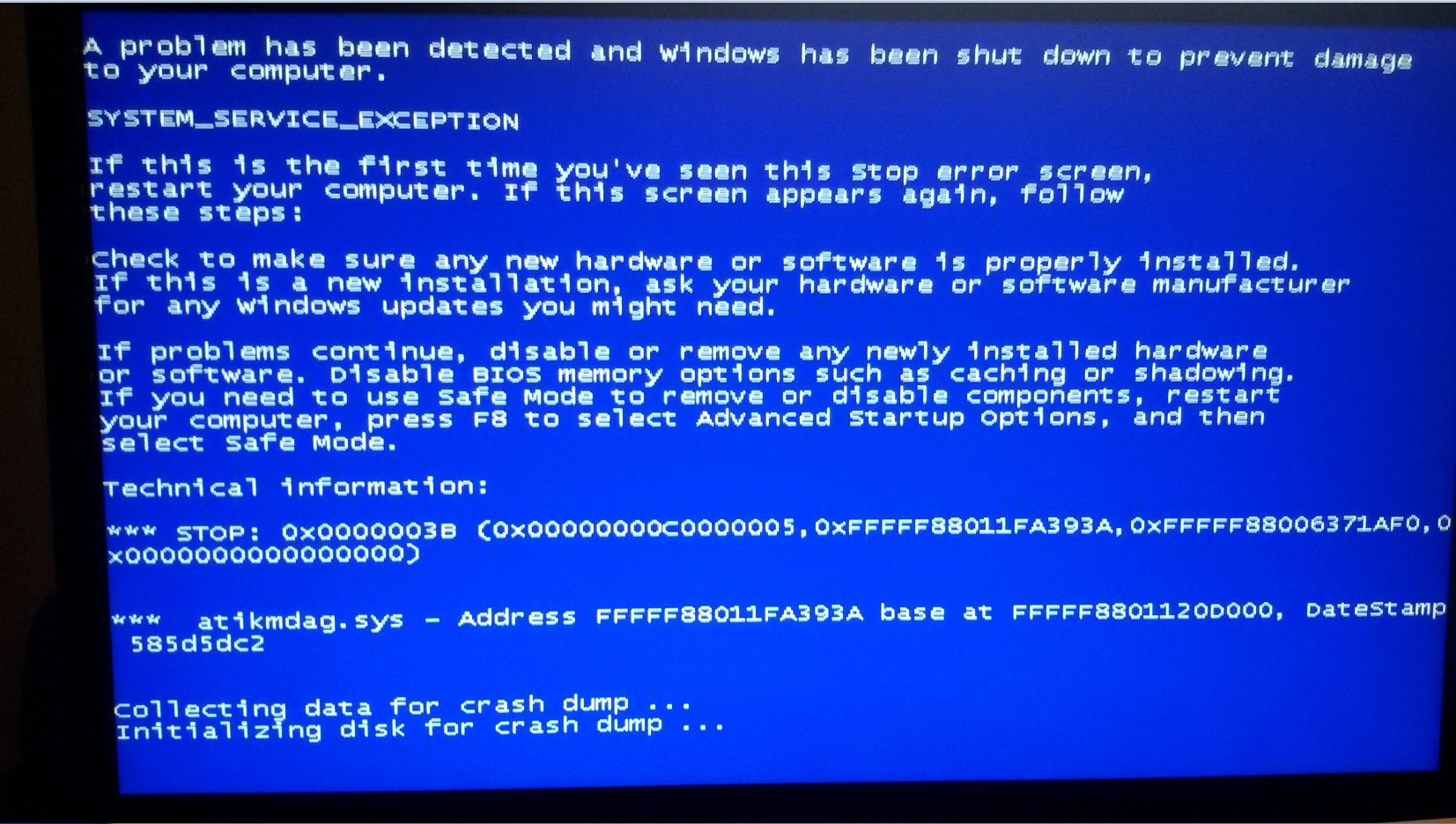

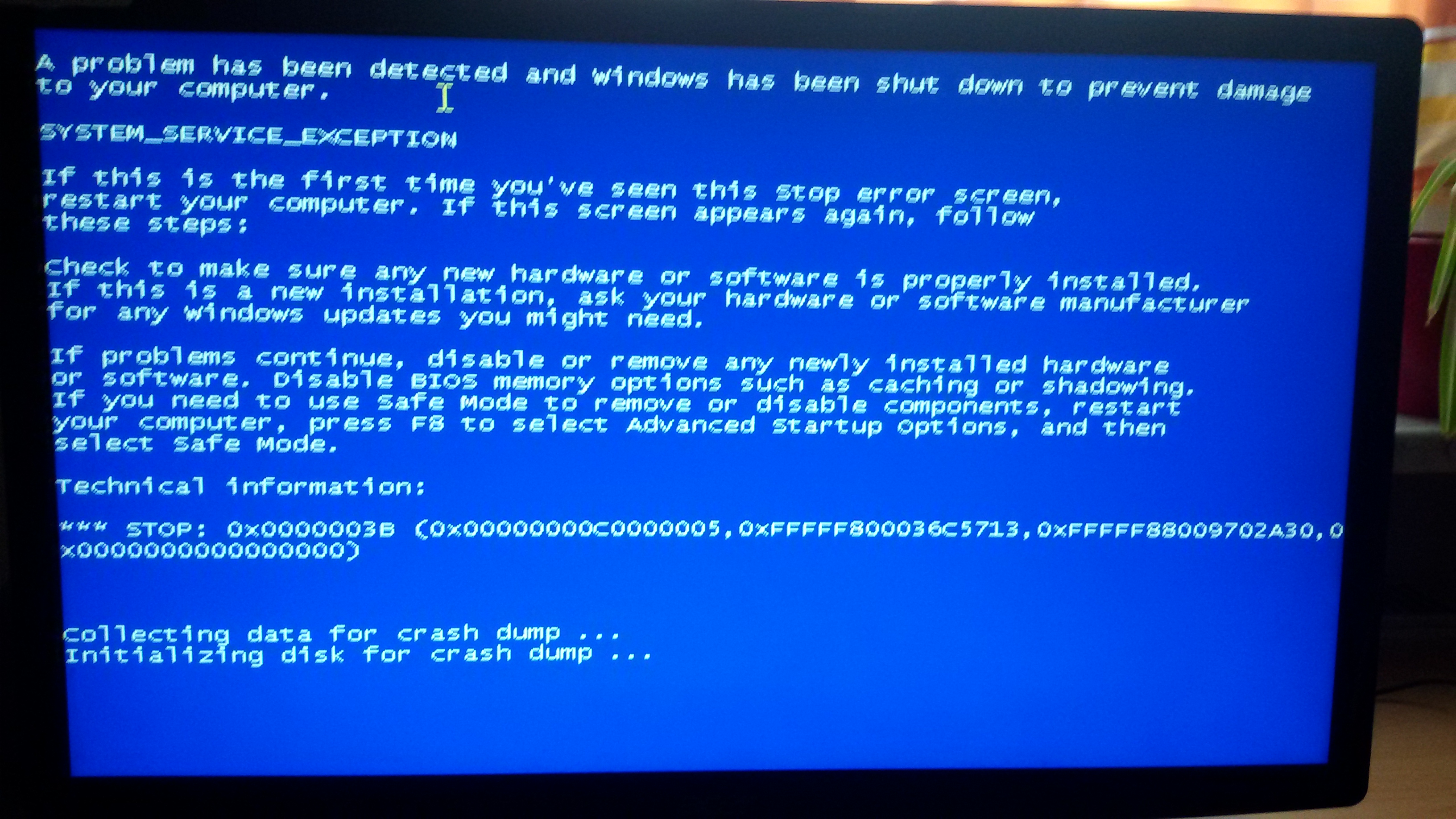

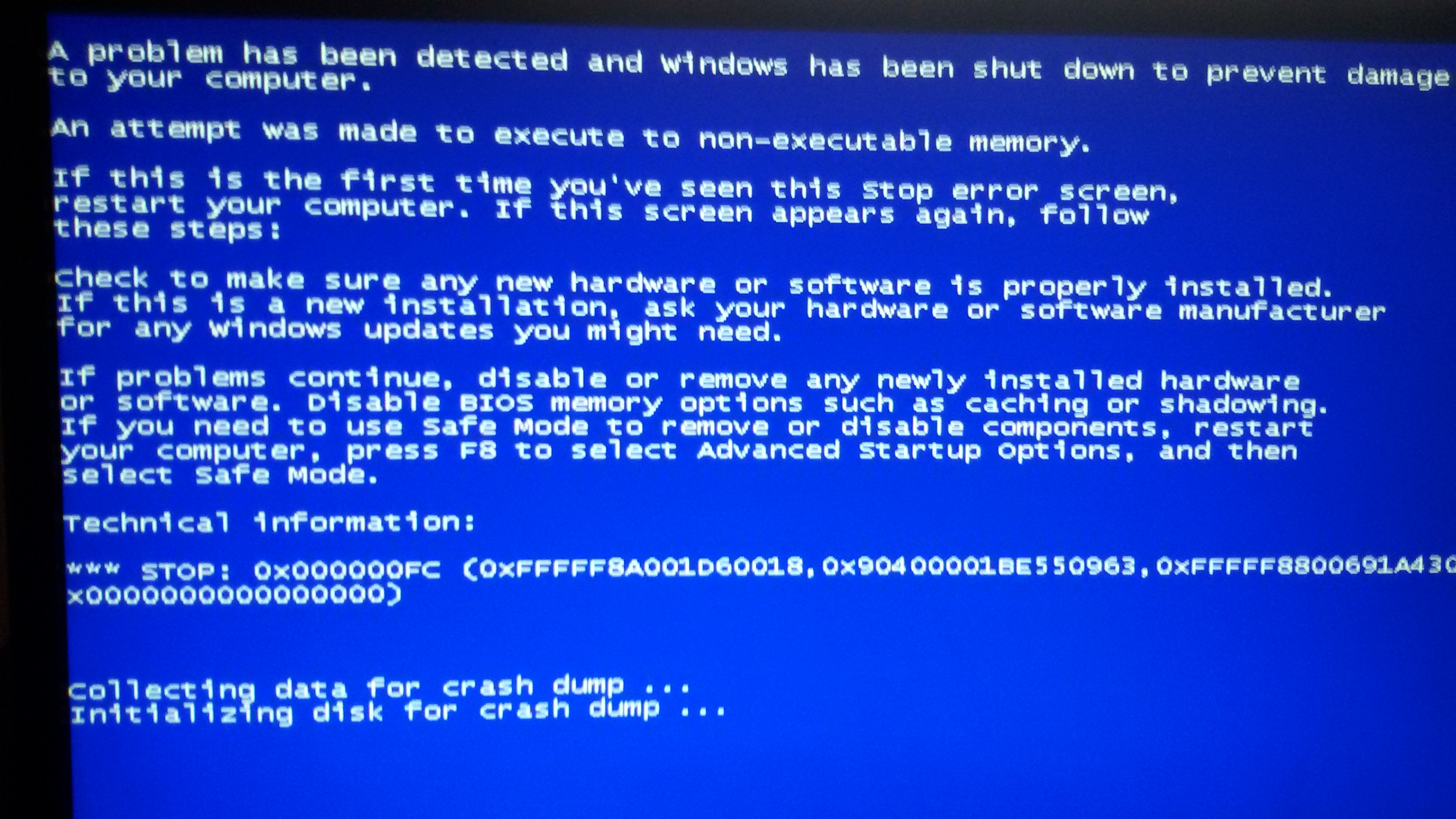

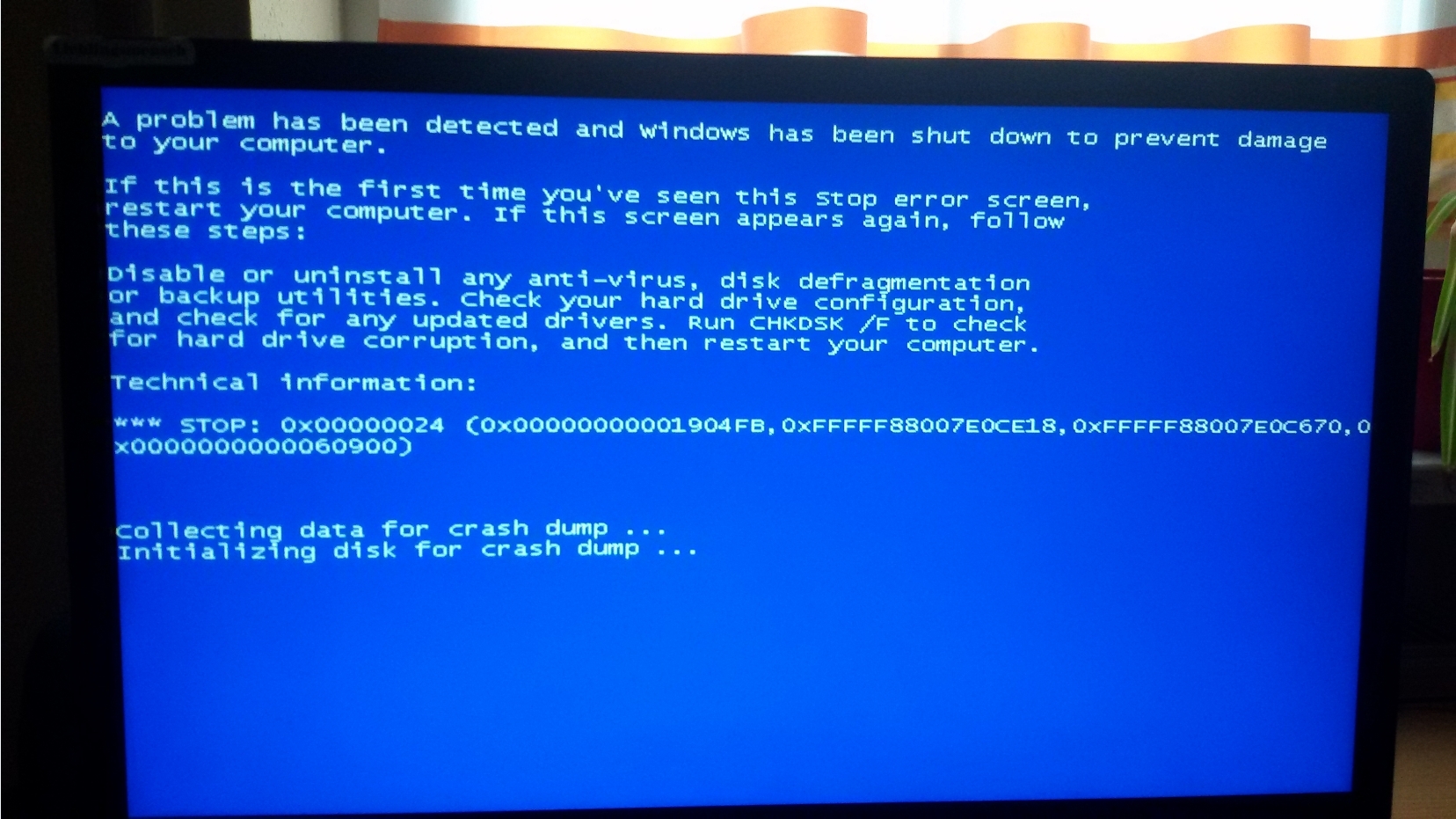

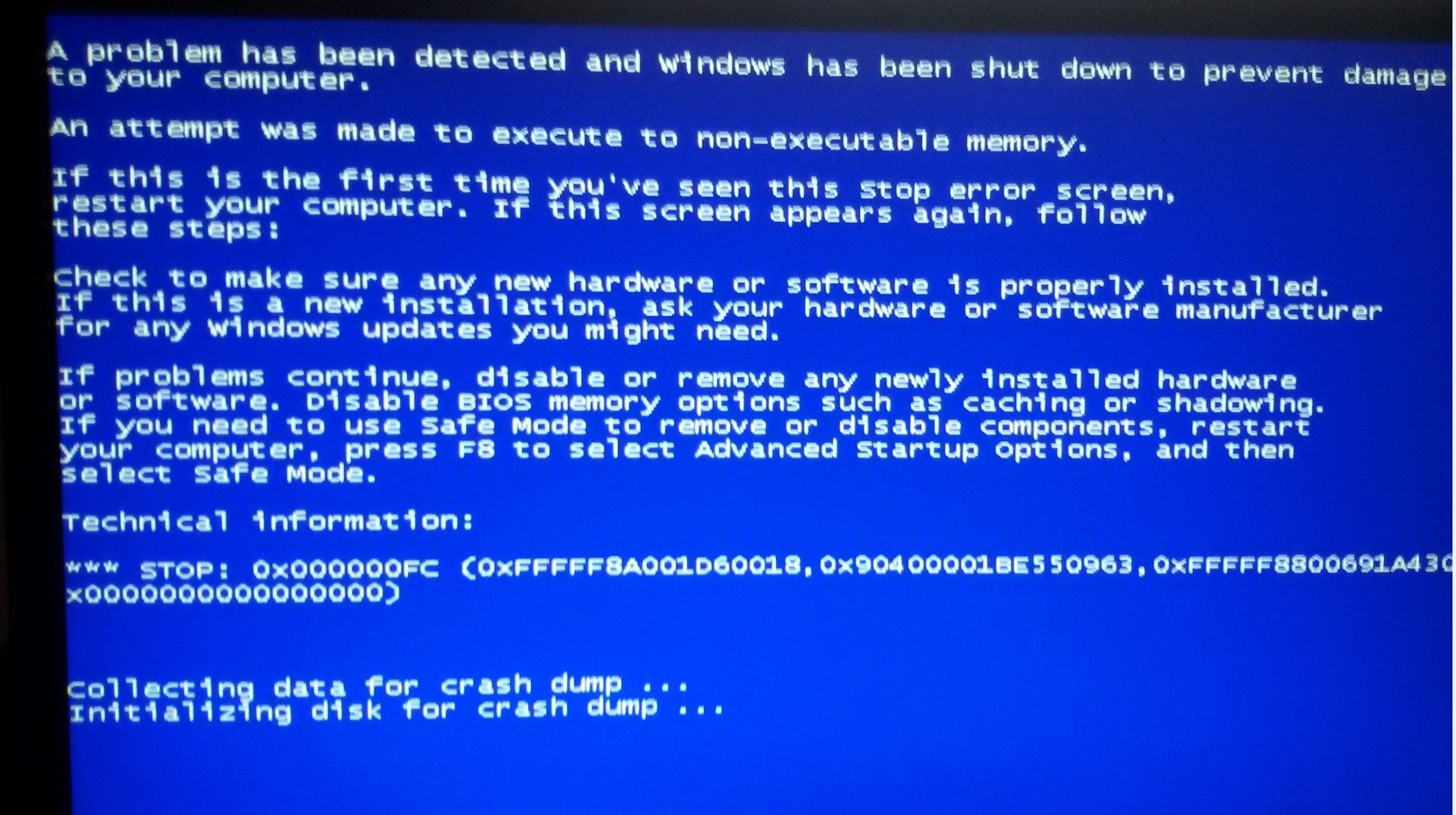

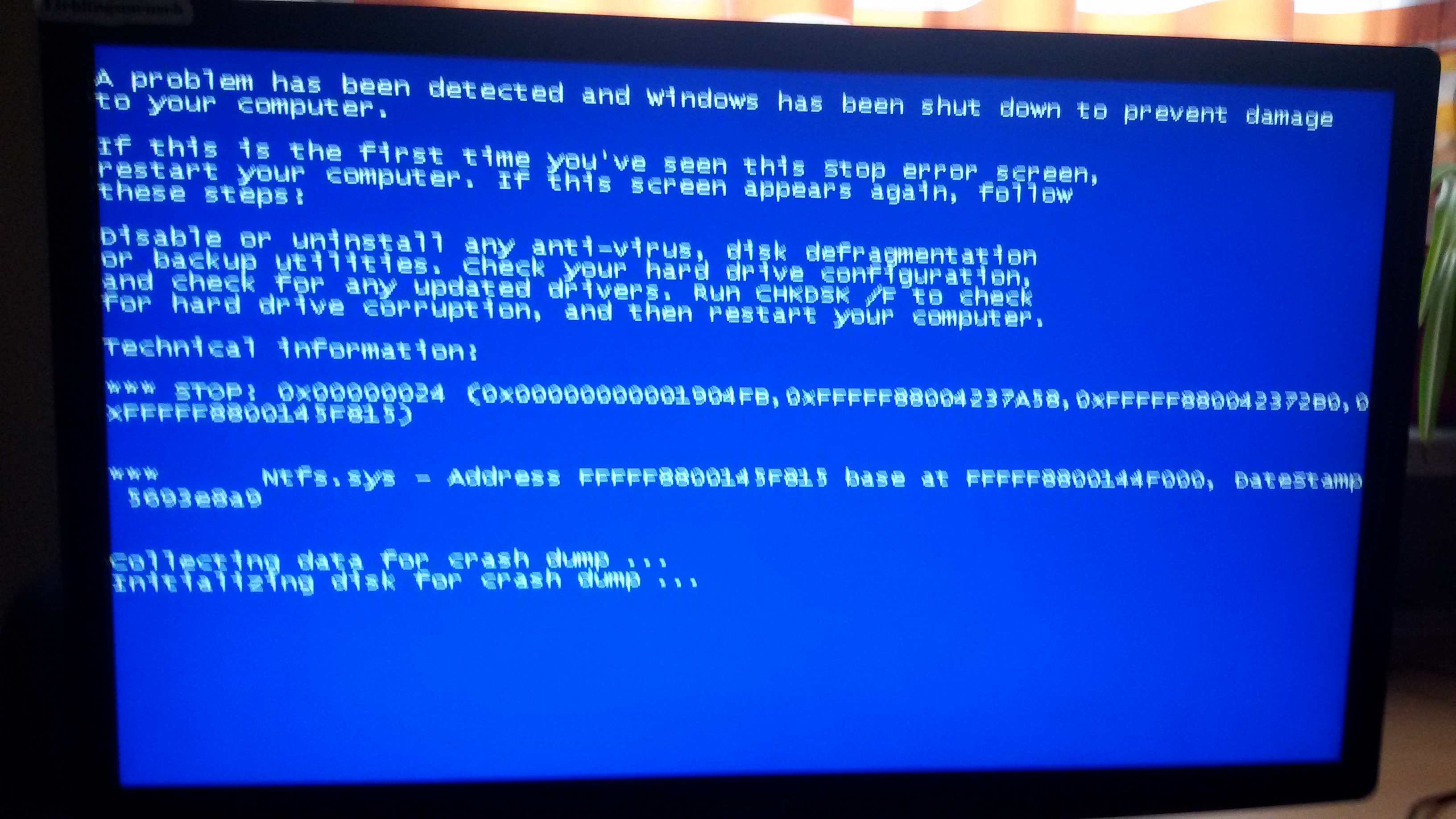

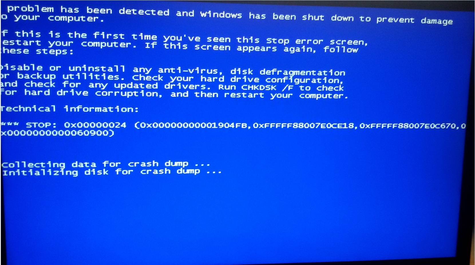

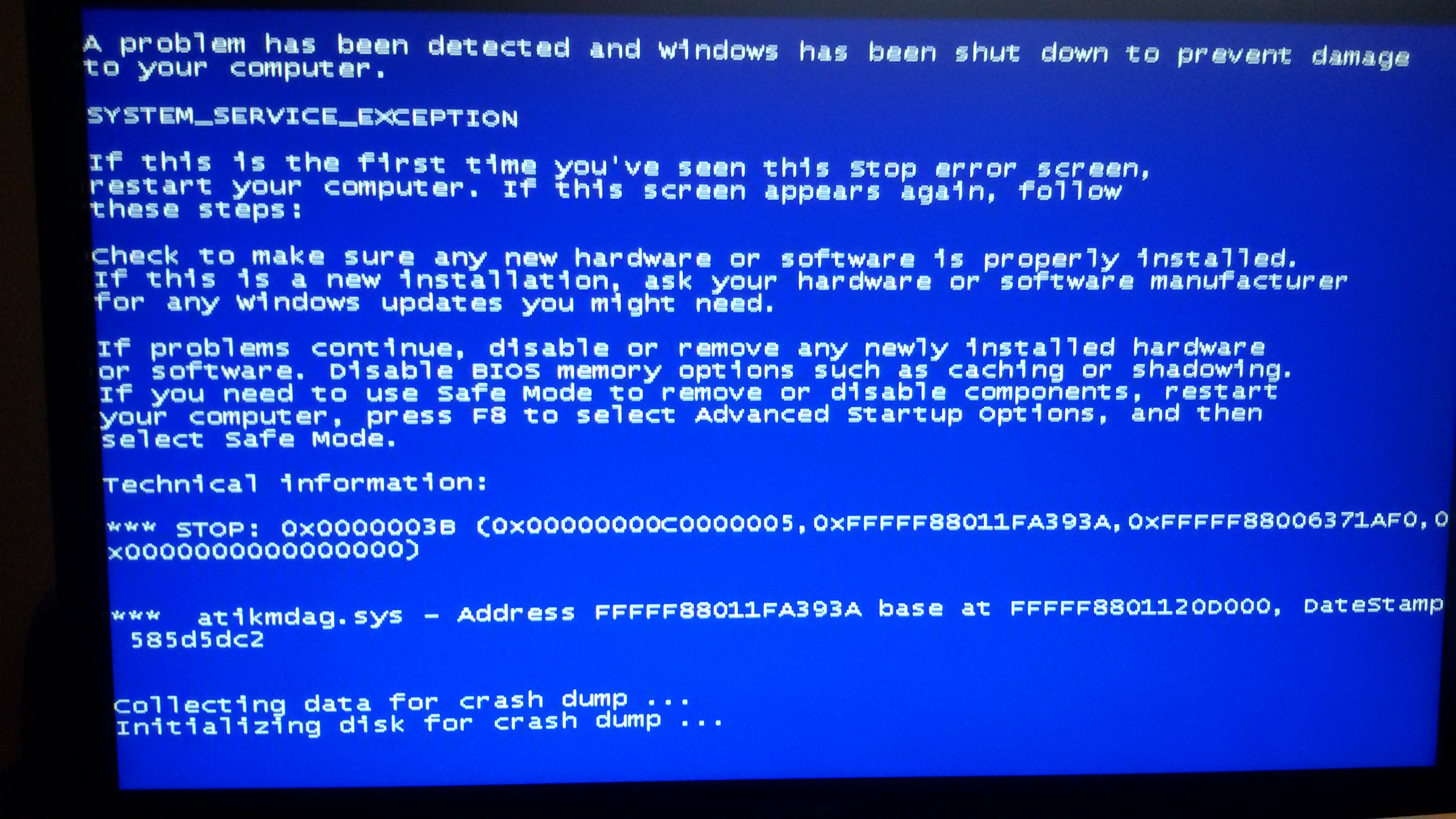

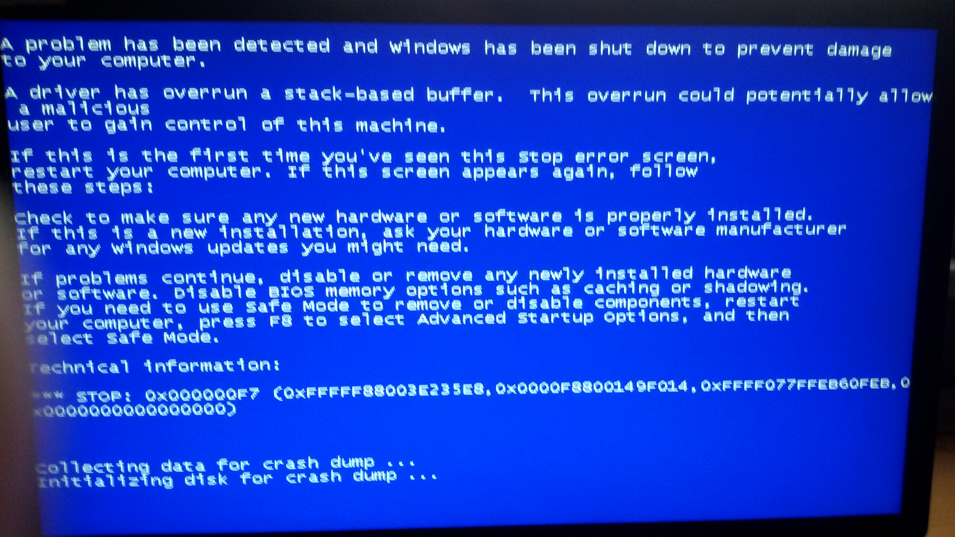

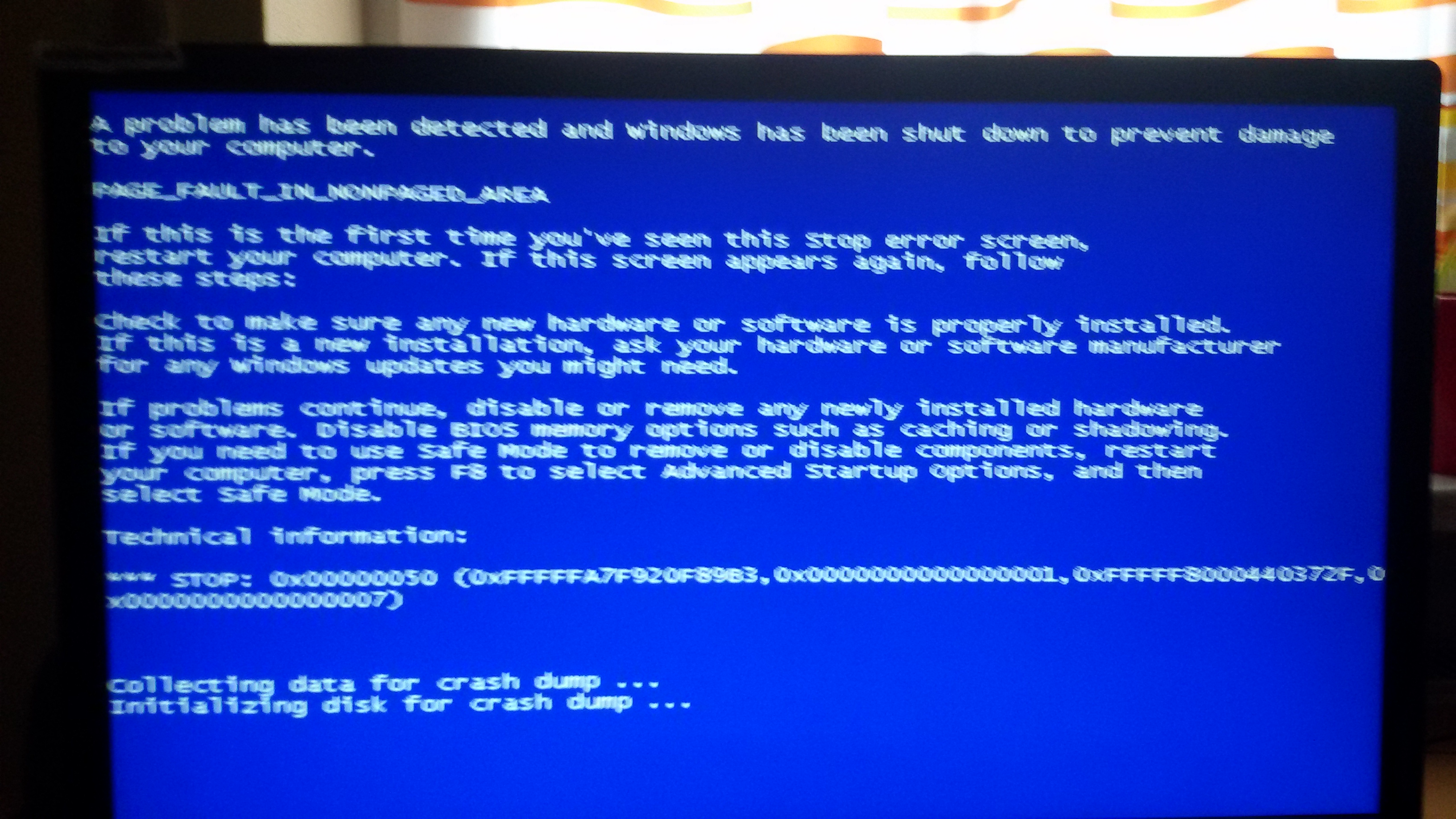

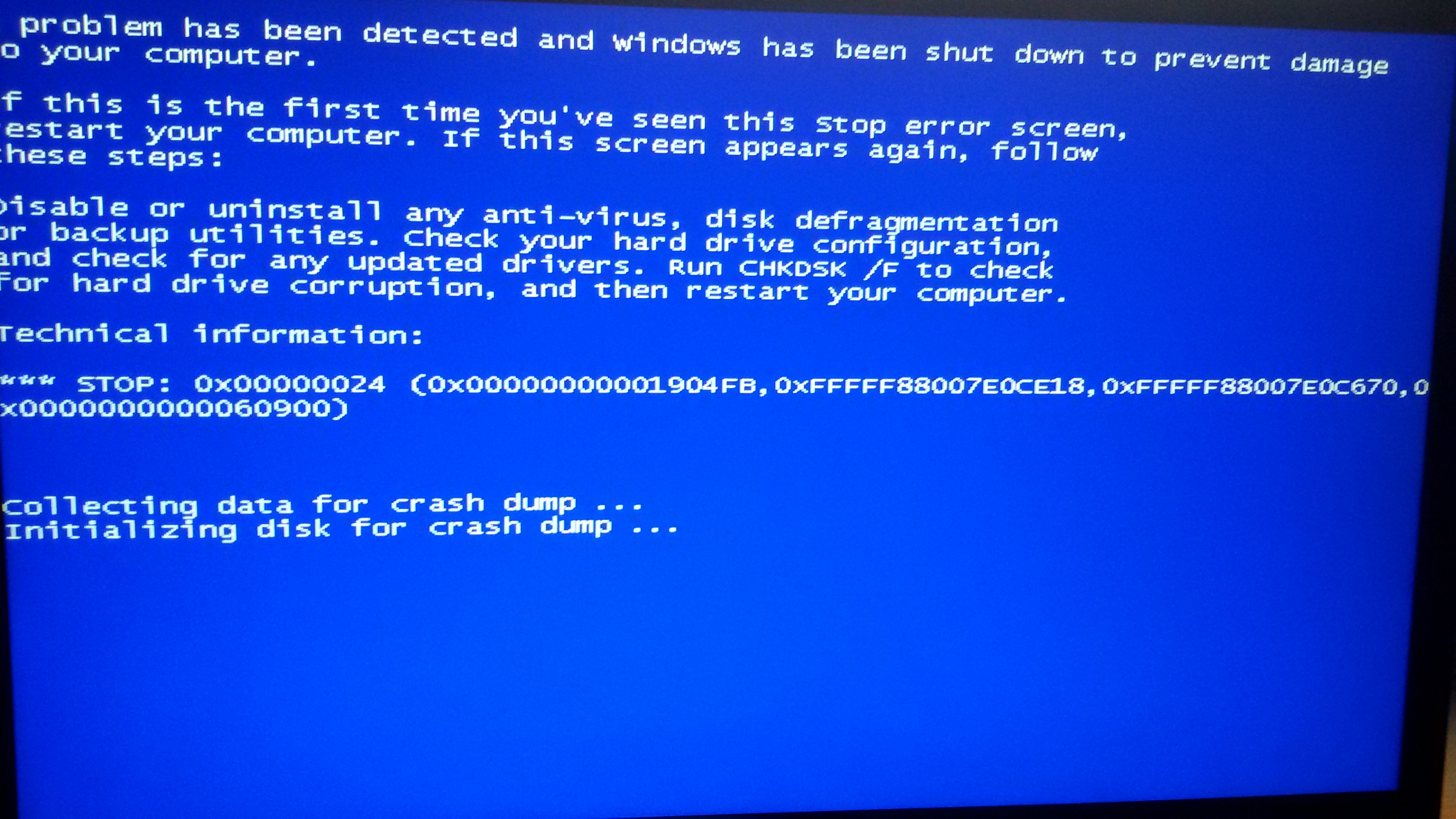

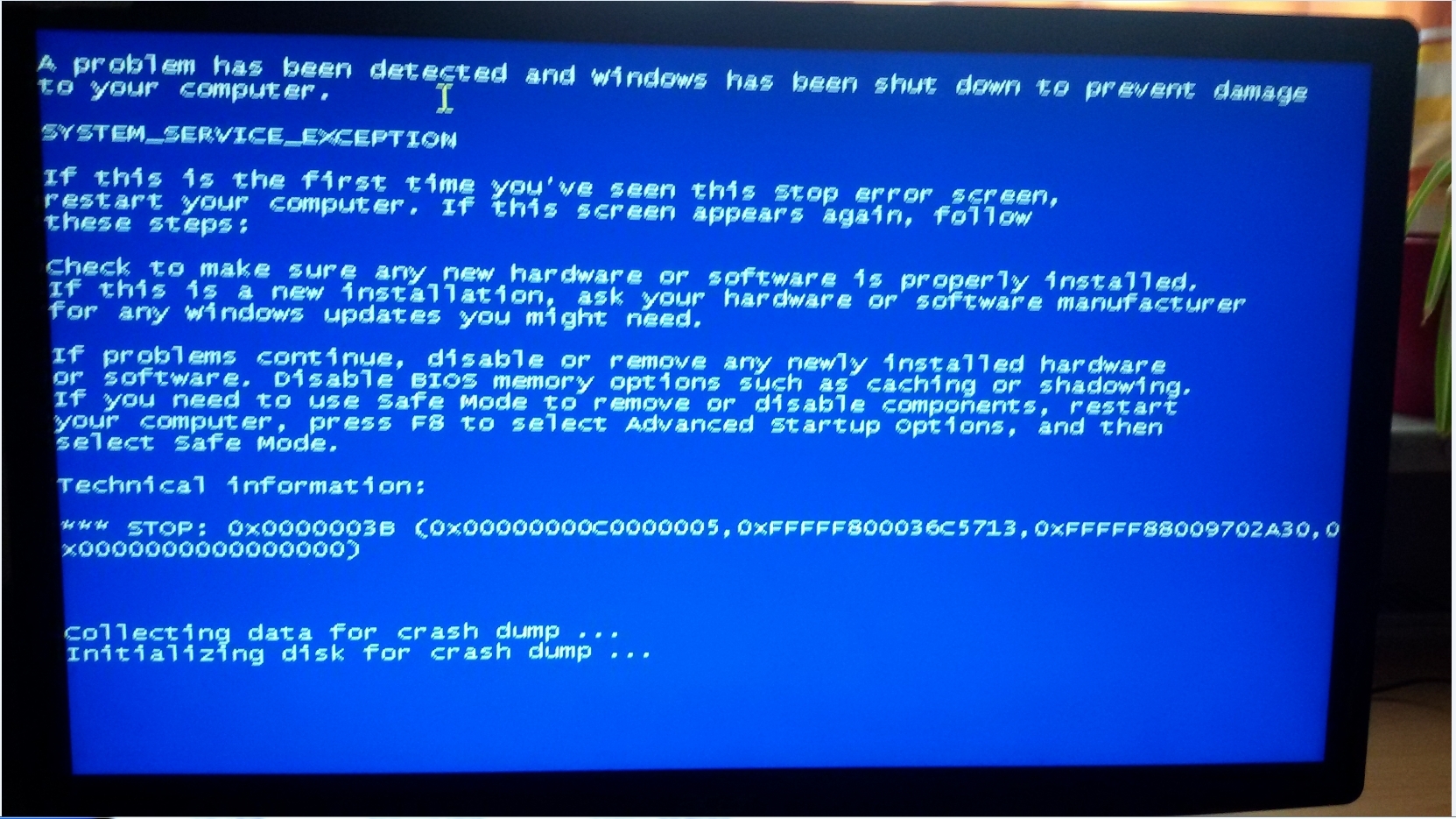

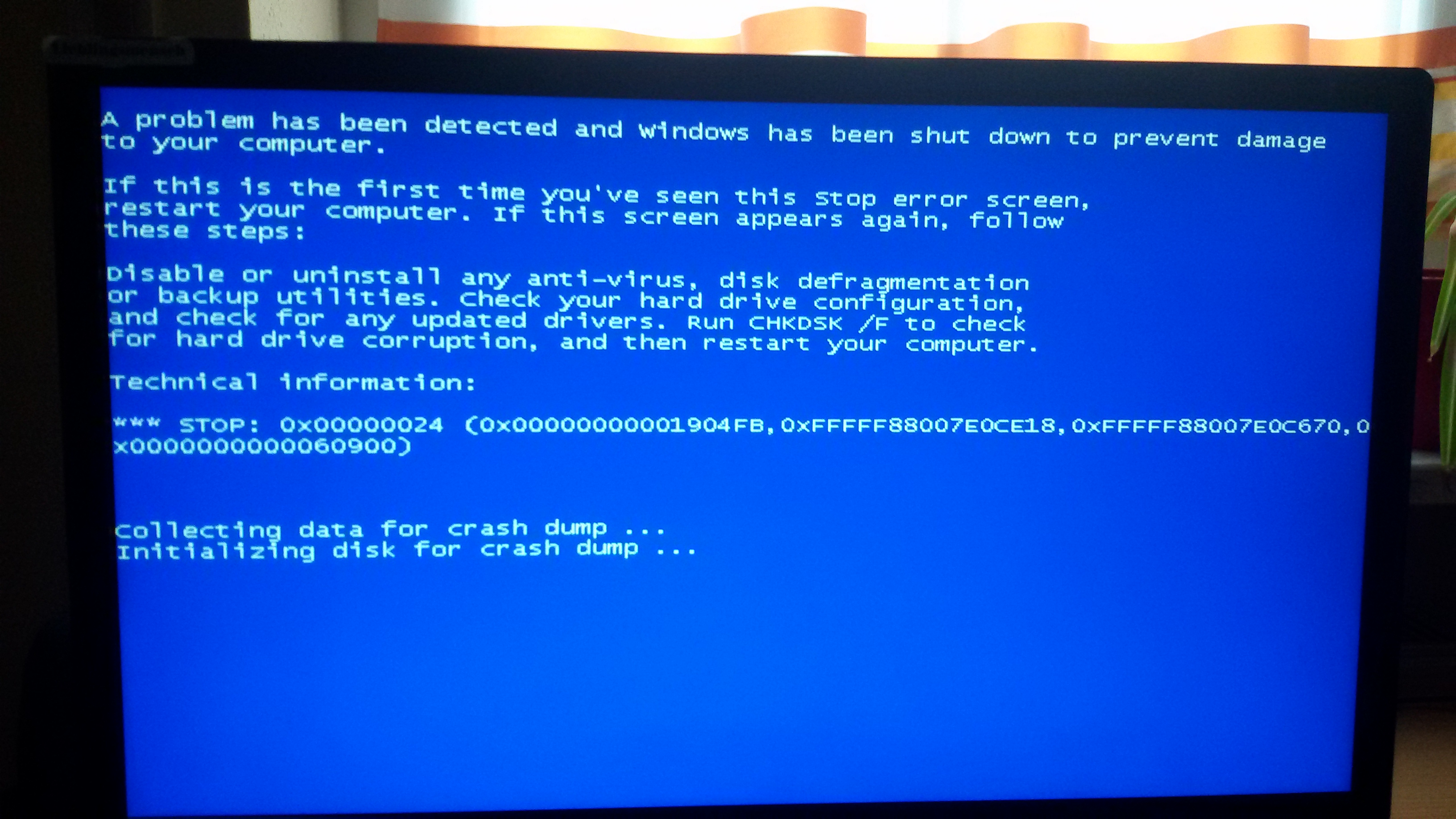

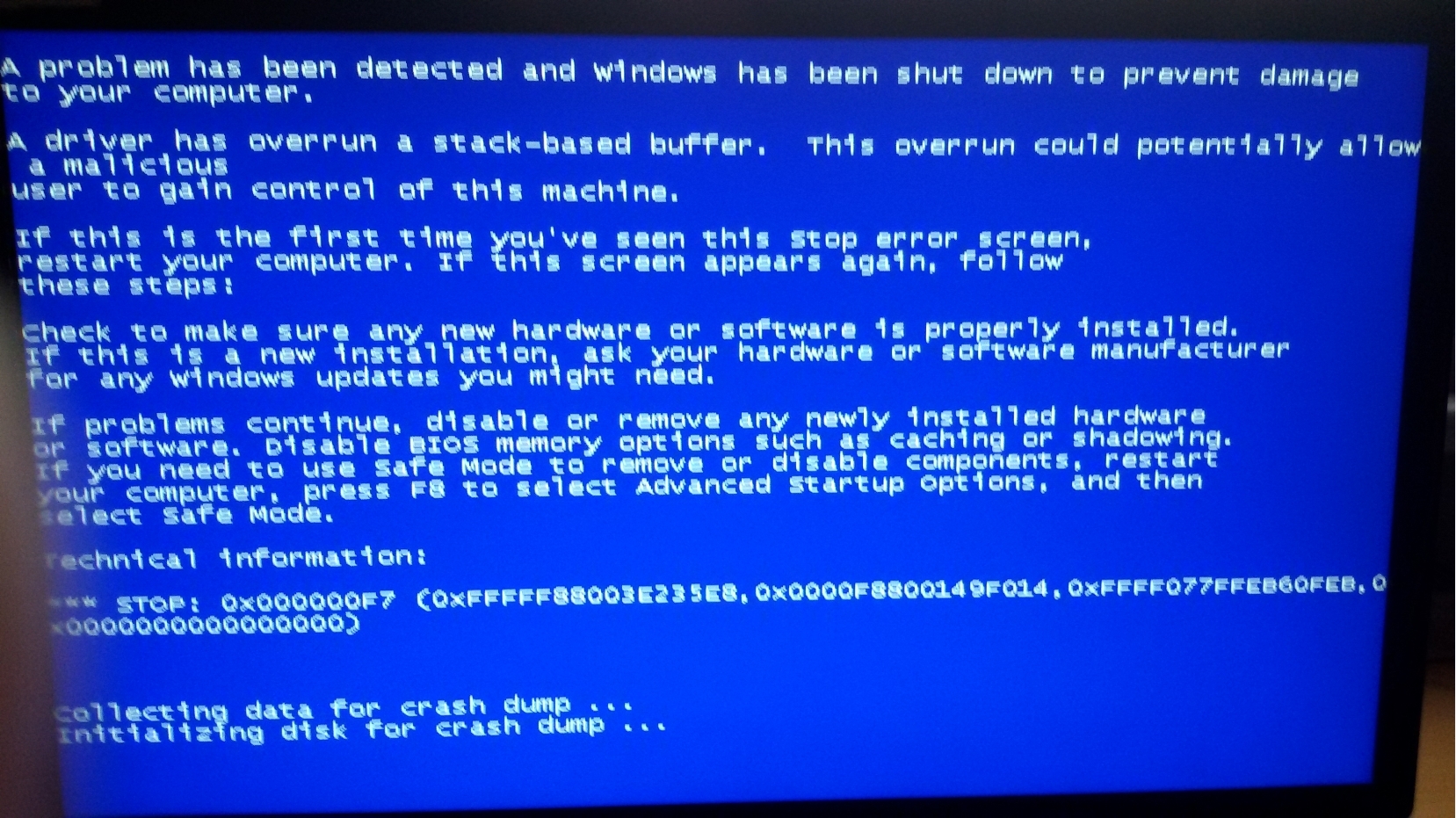

Ich habe folgende Probleme mit meinem Computer, seit einiger Zeit (halbes Jahr) hab ich mit den lästigen Bluescreens zu kämpfen, dazu kommen noch die immer wiederkehrenden Boot Probleme; sprich der Computer versucht zu starten und fährt direkt wieder runter, Strom kappen und nach kurzer Zeit es dann nochmal versuchen, dann ging es immer(Wenn man den Computer einfach starten lässt, kommt kein Bild!) Reicht es eventuell, wenn ich einfach ein neues Windows installieren würde? Ich habe euch mal ein Paar Fotos der Bluescreens gemacht: (Tut mir leid wegen der schlechten Qualität der Bilder...)

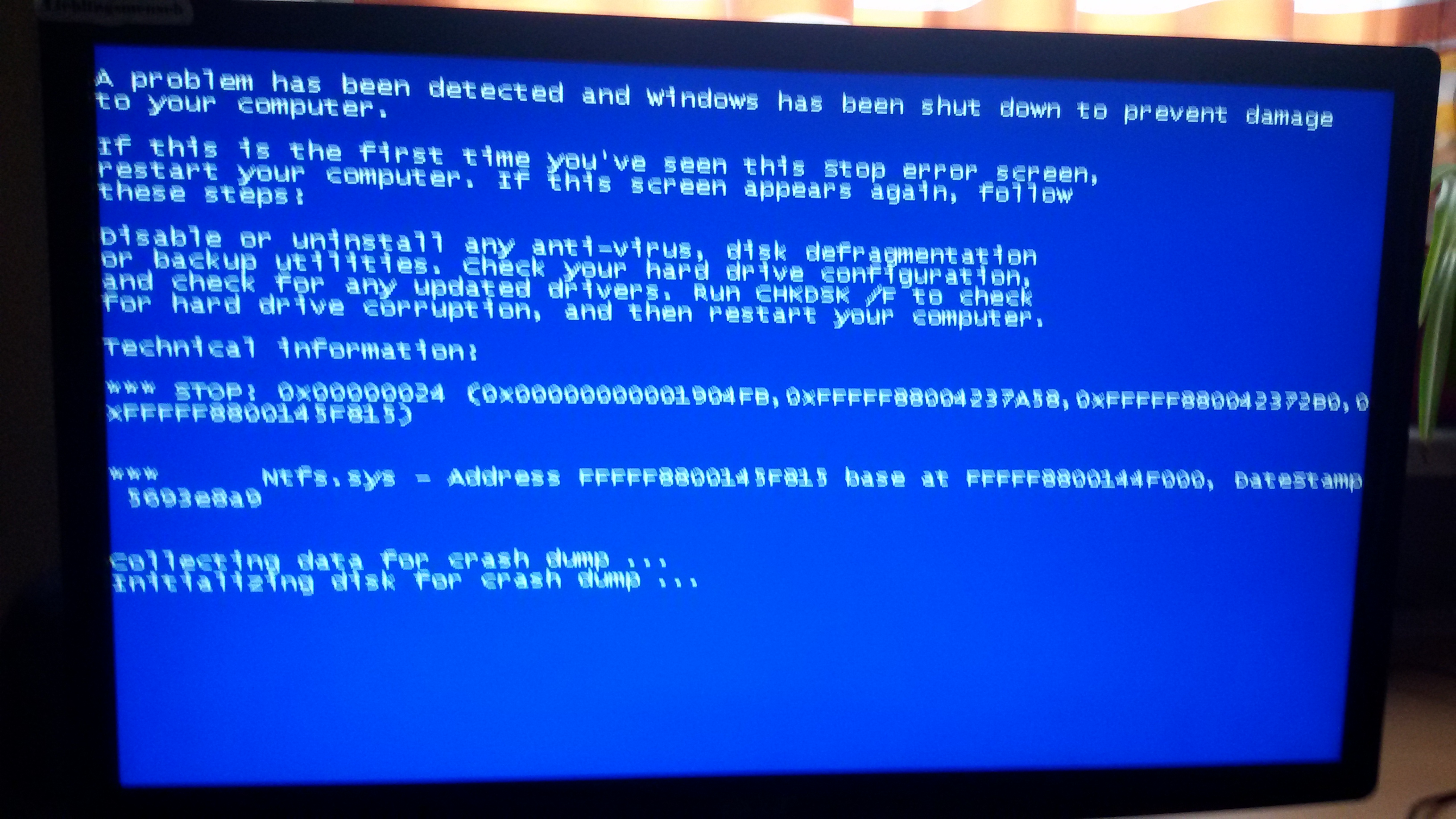

Andere Bluescreens wie "ntfs.sys; IRQL-NOT-LESS-OR-EQUAL" tauchten auch schon öfters auf.

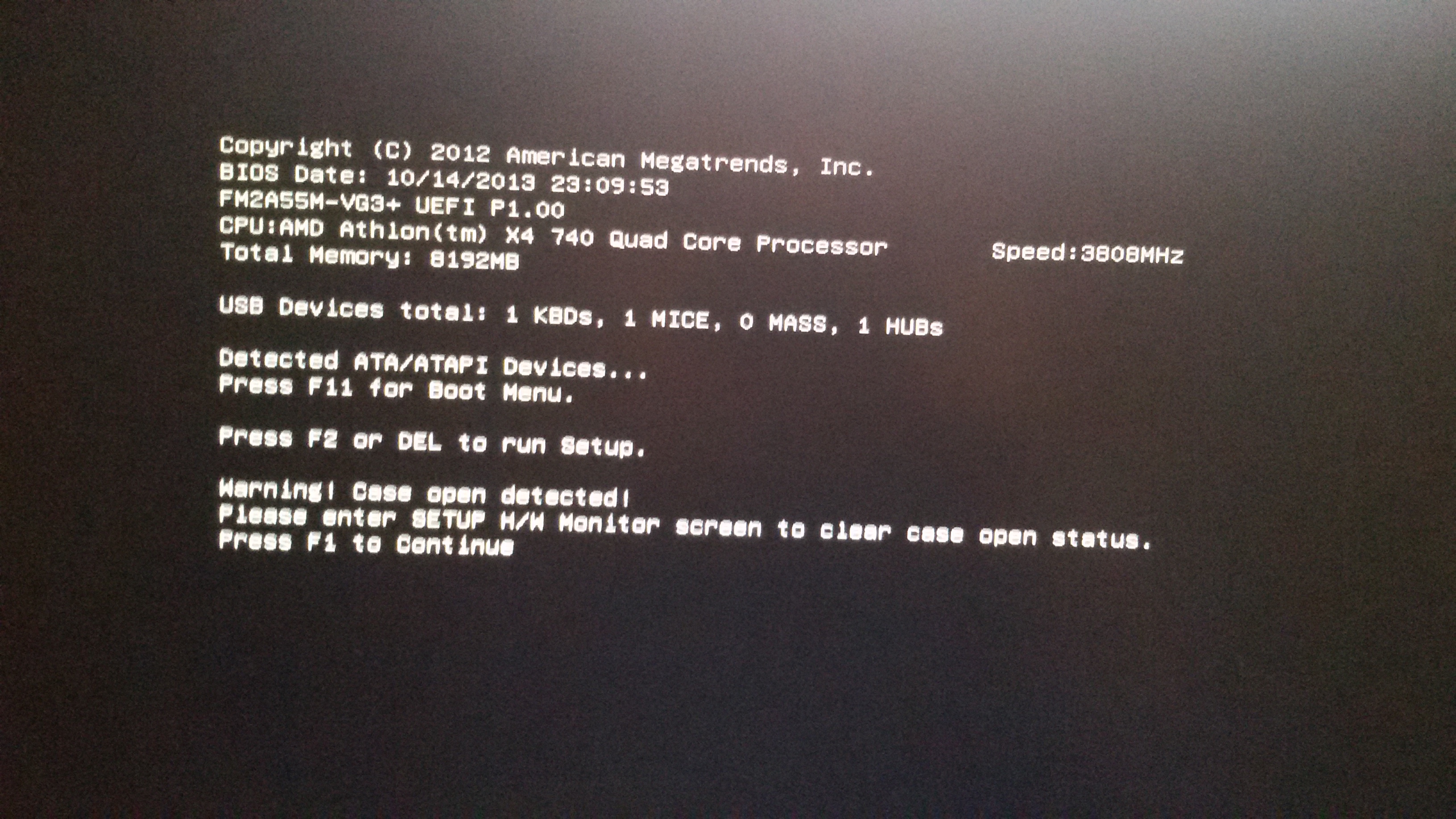

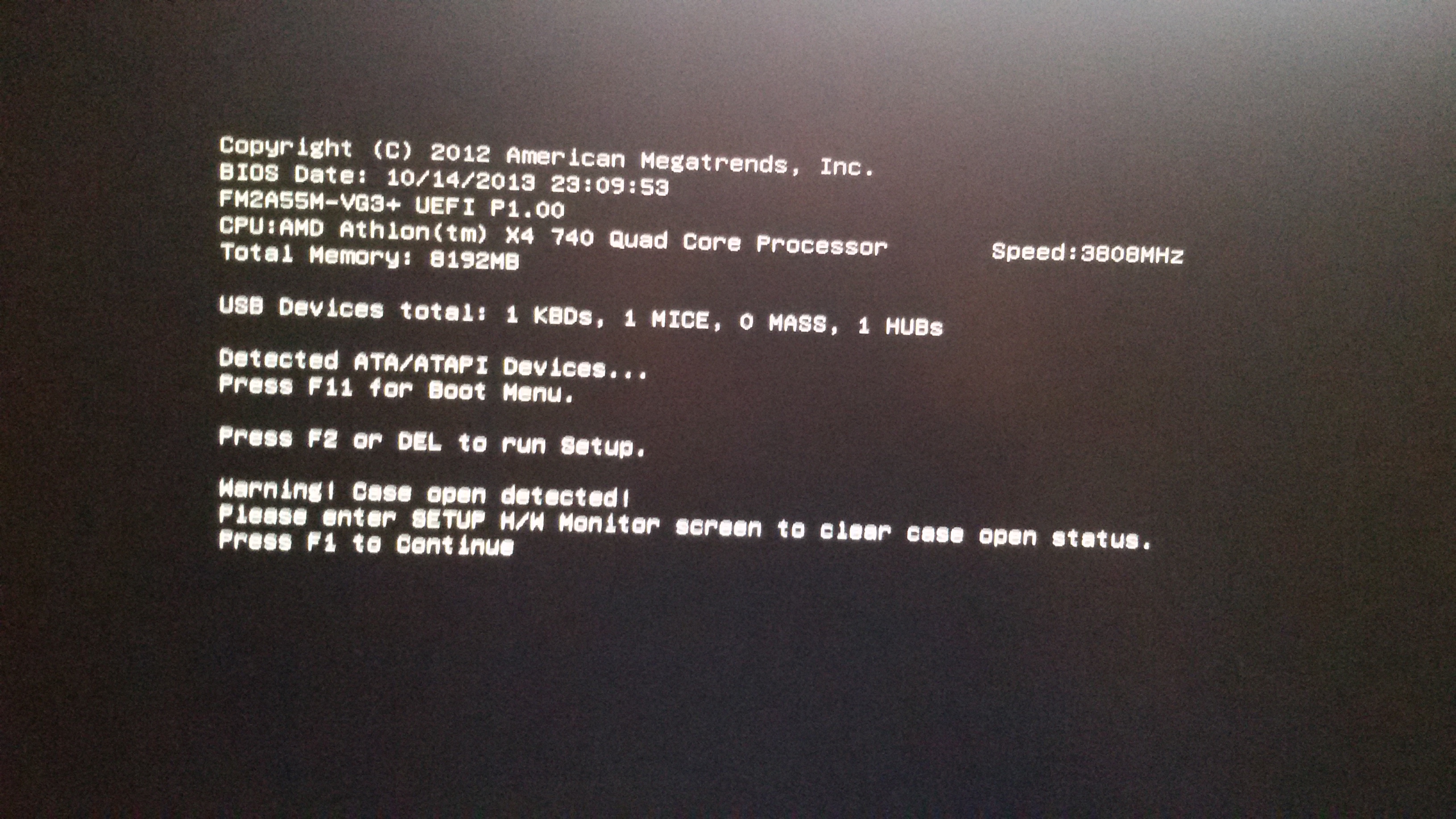

Dieser Text kommt immer wenn ich den Computer starte, vielleicht weiß jemand was dies bedeuten soll? :)
Meine Komponenten:
GPU: 2GB HIS Radeon R7 260X iCooler Aktiv PCIe 3.0 x16
CPU: AMD Athlon(tm) X4 740 Quad Core Prozessor
Memory: Corsair Vengeance® — 4GB Single Module DDR3 Memory Kit (CMZ4GX3M1A1600C9)
Mainboard: AsRock FM2A55M-VG3+ UEFI P1.00

Ich würde mal auf Ram oder Spannungsprobleme (Netzteil) tippen. Vielleicht hat auch das Mainboard ein Problem.
Im besten Fall ist nur der Ramriegel defekt. Das kannst du halt nur rausfinden wenn du da mal anderen Ram reinsteckst.
Oder installiere Windows mal neu. Vielleicht ist auch dein OS zerschossen...
RAMs hab ich schon öfters einzeln versucht und ausgetauscht, hat auch nicht viel gebracht, kann man aus den Fehlern eventuell auslesen woher und wieso er kommt?
Kann viele Ursachen haben. Es könnte auch an fehlerhaften Treibern liegen, etc. Versuch mal alles neu zu installieren.
Festplatte mal prüfen lassen
schauen nach neuem Bios update
alle treiber aktuell?
Mit whocrashed minidump Datei auslesen. Damit kannst du deine bluescreen Ursache lokalisieren.
Und die Meldung beim Start heißt, dass dein Gehäuse nicht richtig geschlossen ist. Entweder Gehäuse richtig schließen, so dass der Schalter richtig betätigt wird, oder im BIOS ausschalten.
