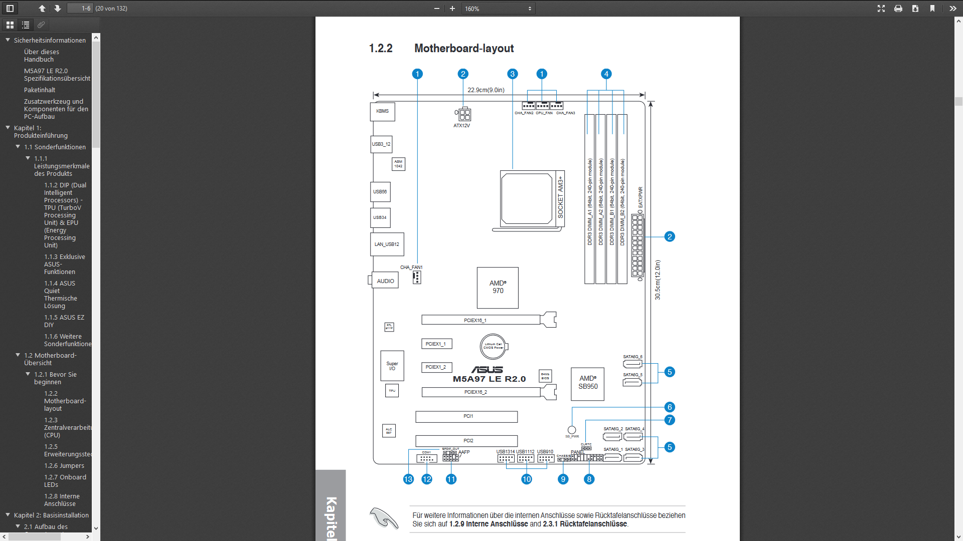

Mach bei deinem Mainboard ein "CMOS-Reset" und lass "Memtest86" nochmal laufen
Nr. 7 auf dem Bild
CLRTC hat zwei Pins. Überbrücken Sie bitte die beiden Kontakte für 5-10 Sekunden mit Hilfe eines Schraubendrehers. Dabei muss der PC aus und das Stromkabel entfernt sein.

ok hab beim Bios gar nicht so viel geändert aber hab die Überbrückung für den reset jetzt trotzdem gemacht; da sind allerdings 3 Pins nicht 2, auch auf der abbildung. habe für über 10 sekunden alle 3 mit nem Kupferkabel überbrückt, mein Bios war danach auf Englisch, hat also funktioniert (sonst hat sich glaub nichts verändert). die linken beiden hatten nen jumper drauf, heißt das die waren dauerüberbrückt? hab den wieder drauf gemacht wo er war.

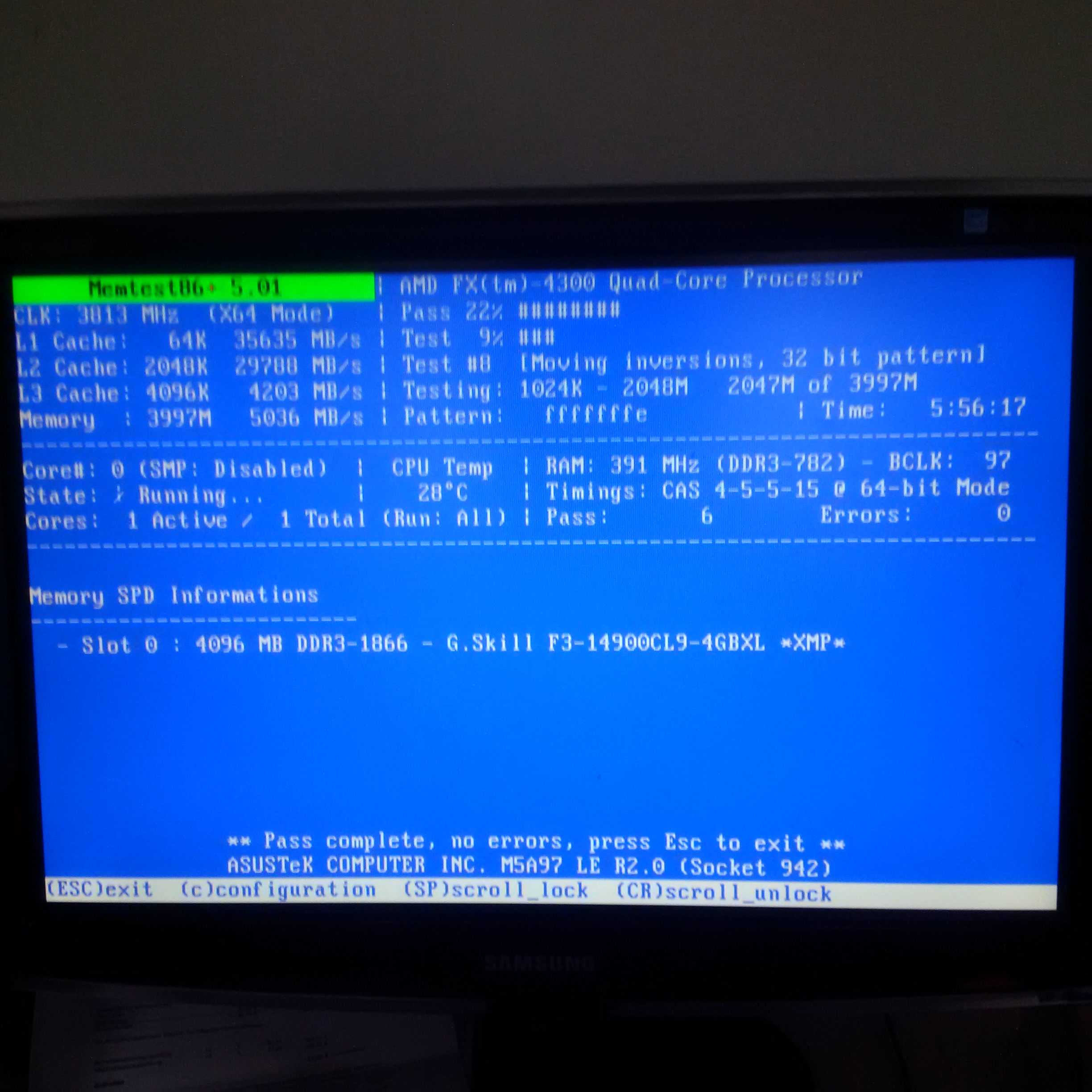

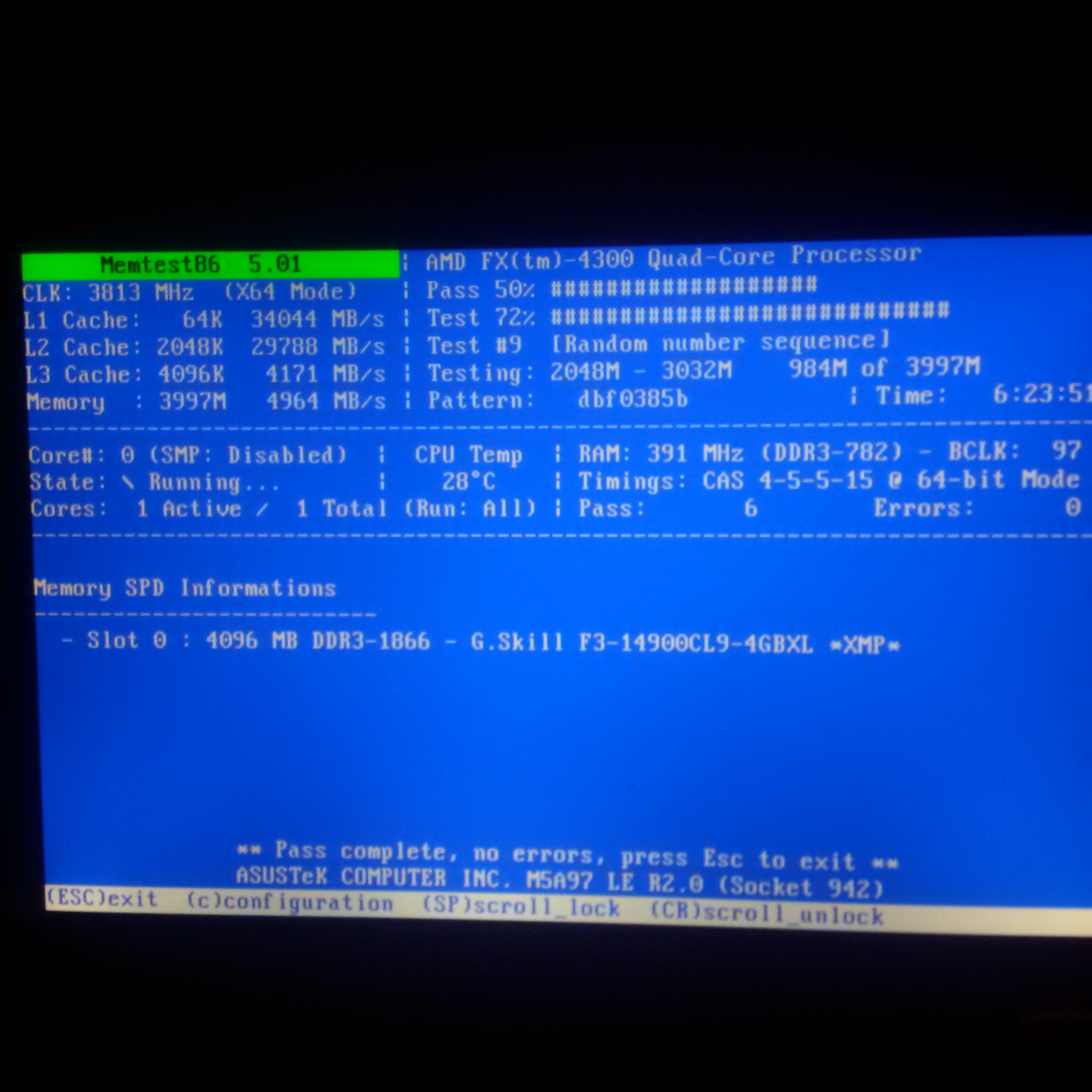

Ja was soll ich sagen, beide einzeln, auf den selben steckplätzen wie vorher, ergeben keine Fehler (siehe Bilder im Anhang).
Ich teste jetzt erst mal ein paar Spiele, bei denen alles besonders oft abgestürzt ist. Mit seeehr viel Glück ist ja schon alles behoben(?) (in dem Fall gebe ich euch natürlich so bald wie möglich bescheid)

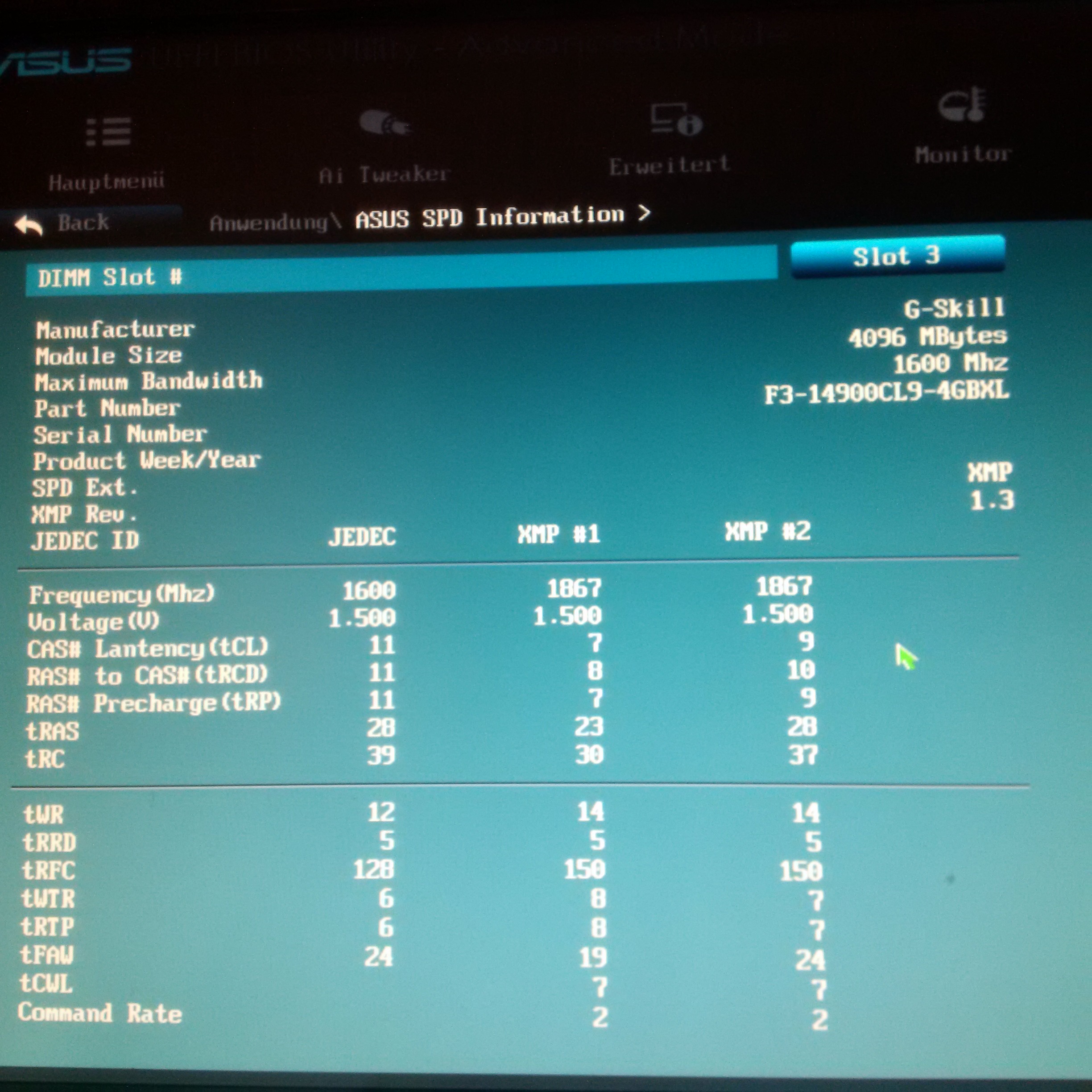

Wenn du die Bilder mit dem von oben vergleichst läuft der RAM nun mit niedrigerer Frequenz. Der BIOS Reset war das ?
Kann dein Board das XMP Profil laden ?

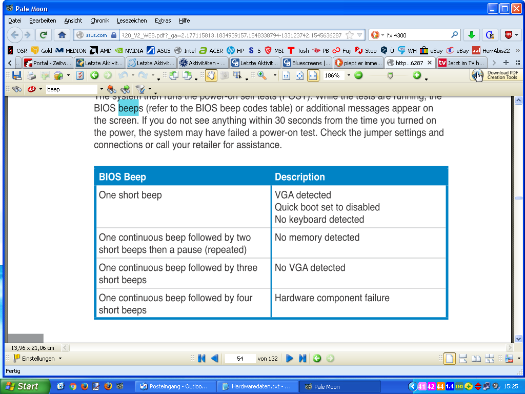

ok, neues Problem. Ich hab den rechner herunter gefahren, vom Strom getrennt, mich geerdet, den 2. Ram wieder eingebaut und der PC startet nicht. egal welchen Ram ich auf welchem Steckplatz teste. Stattdessen piept er immer wieder ein mal lang und 2 mal kurz. Ich fürchte ich habe irgendwo mehr kaputt gemacht als ganz, ich weiß aber nicht wo.
Ich informiere mich in der zwischenzeit über xmp Profile...
Ok es ist auf jeden Fall das “no memory detected” ich warte mal bis mein Mitbewohner heim kommt der kennt sich ein bisschen besser aus als ich (leider nicht gut genug um mir bei meinem Bluescreenproblem viel helfen zu können), vllt hab ich beim einsetzen was falsch gemacht..

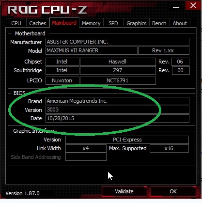

Schau mal bitte zusätzlich nach welche "Bios Version" dein Mainboard hat
(CPU-Z starten und unter dem Reiter "Mainboard" schauen)
Sollte deine Version NICHT diese sein: "BIOS 2701" dann bitte erst runterladen und dein Board Updaten
https://www.asus.com/de/Motherboards/M5A97_LE_R20/HelpDesk_BIOS/
"das Bild unten zeigt wo du deine Biosversion nachschauen kannst"

war das eigentlich mit xmp profil gemeint? Die Frequenz links würde ja genau passen, mit meinem Laienauge würde ich sagen das ist keine Fehlerquelle, aber belehrt mich gerne eines besseren.
