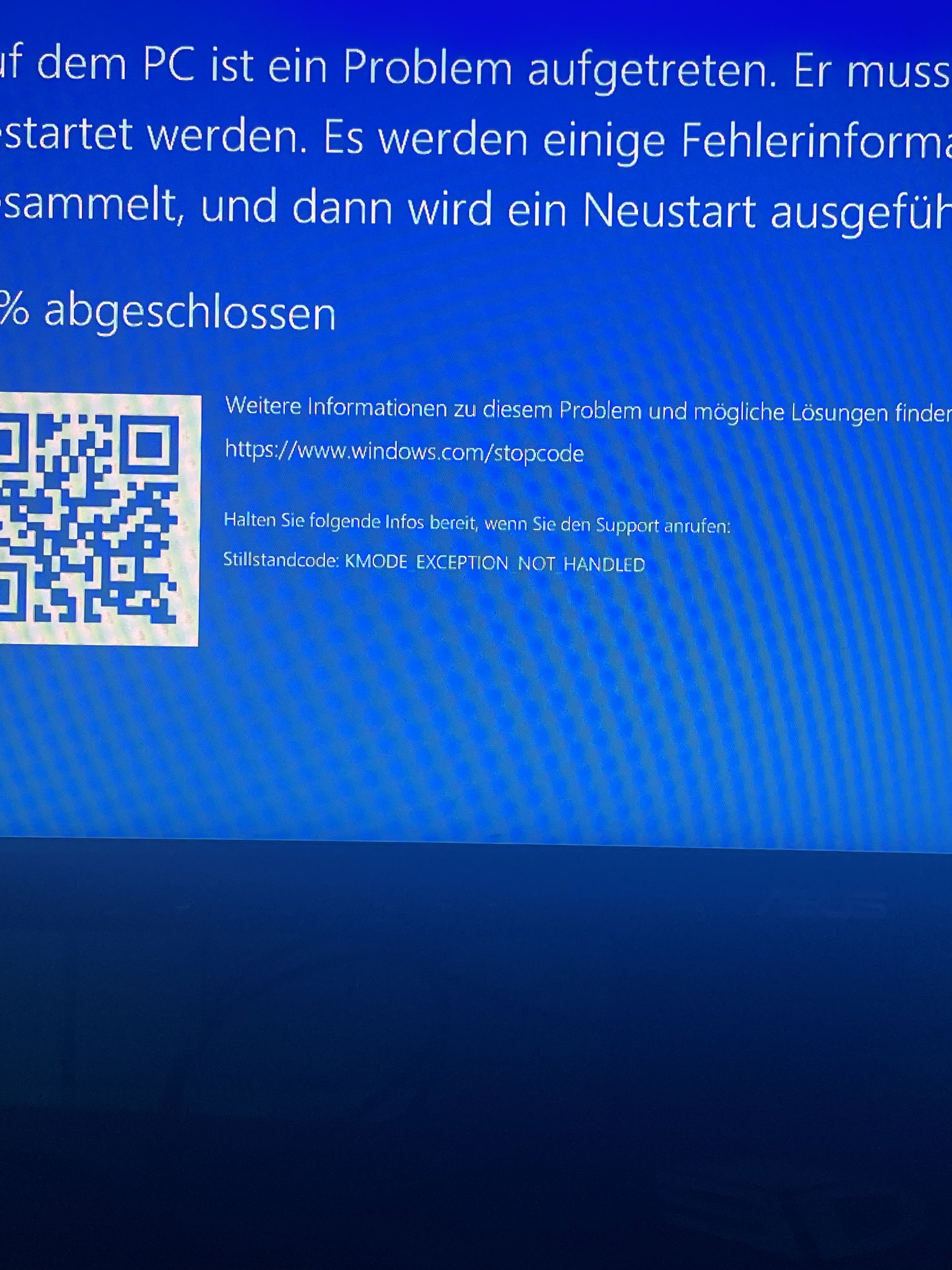

Moin moin:)
Ich habe seit genau einem Jahr einen neuen PC. Dieser hat aber seit dem ich denken kann Bluescreens. Also habe ich angefangen zu suchen.
der bluescreen Fehler Code ist: KMODE_EXCEPTION_NOT_HANDLED

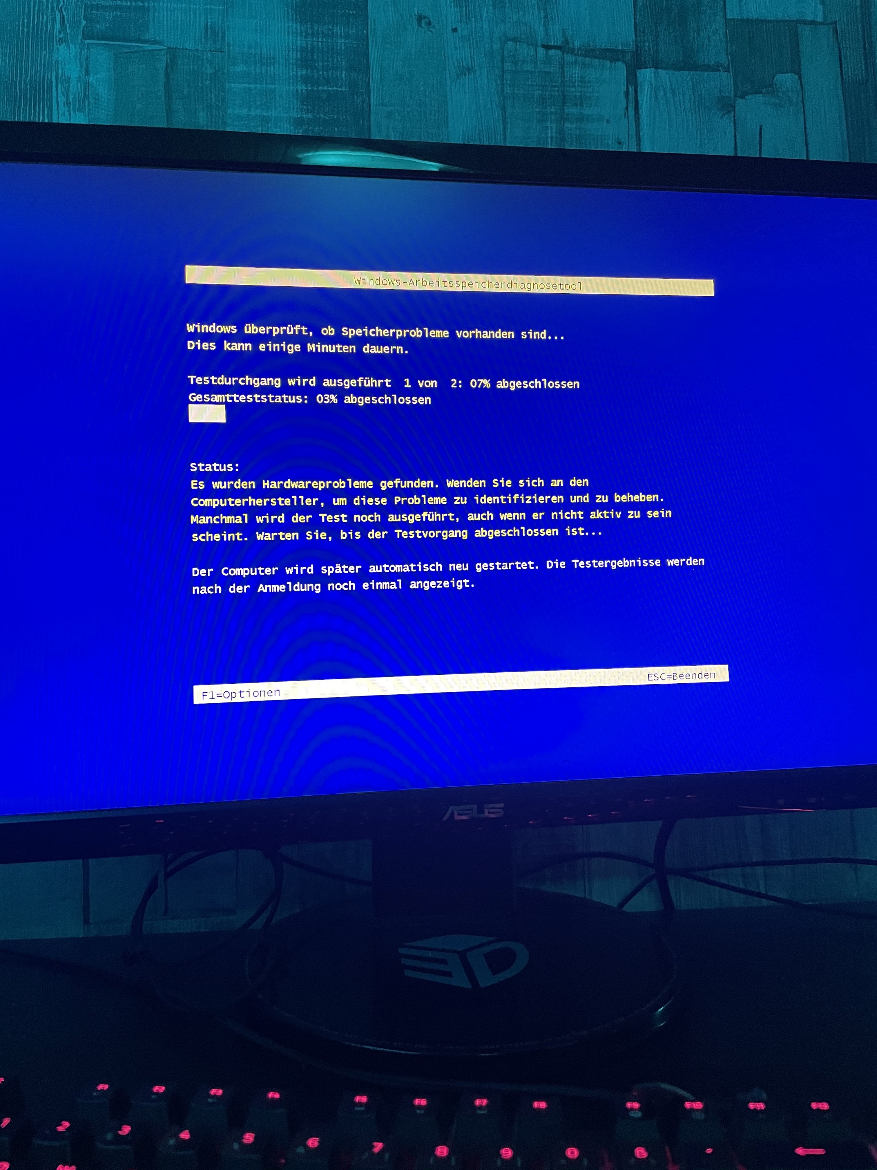

Das hat mich darauf gebracht mal das Speicherdianose Tool einen Fehler suchen zu lassen. Als dies dann wirklich einen Hardware Fehler gefunden hat, war ich ratlos...
Ist es evtl. mein RAM? Oder vielleicht etwas anderes? Mit freundlichen Grüßen :)

Natürlich kann es der Ram sein. Hast Du schon mit nur einen Riegel versucht?

Ansonsten den RAM mit Memtest86 testen.

Ich probiere es mal mit einem Riegel

Also beim zocken ist er nie abgestürzt
Mir ist aufgefallen das er meist auf YouTube bluescreent
Kann aber auch sein das ich nur auf YouTube bin wenn nicht Ingame. Aber außerhalb von YouTube stürzt er auch ab. Nur nicht im spielv
Also ich habe nach und nach die ram Riegel reingepackt, und tatsächlich war es einer von denen. Hab den hin und her gewechselt, aber immer als der drinnen war, zeigte die Speicherdiagnose hardware Fehler an. Ohne den einen Riegel ( hab 4x 8gb) zeigte er fehlerfrei an. Kaufe mir also einen neuen :)
