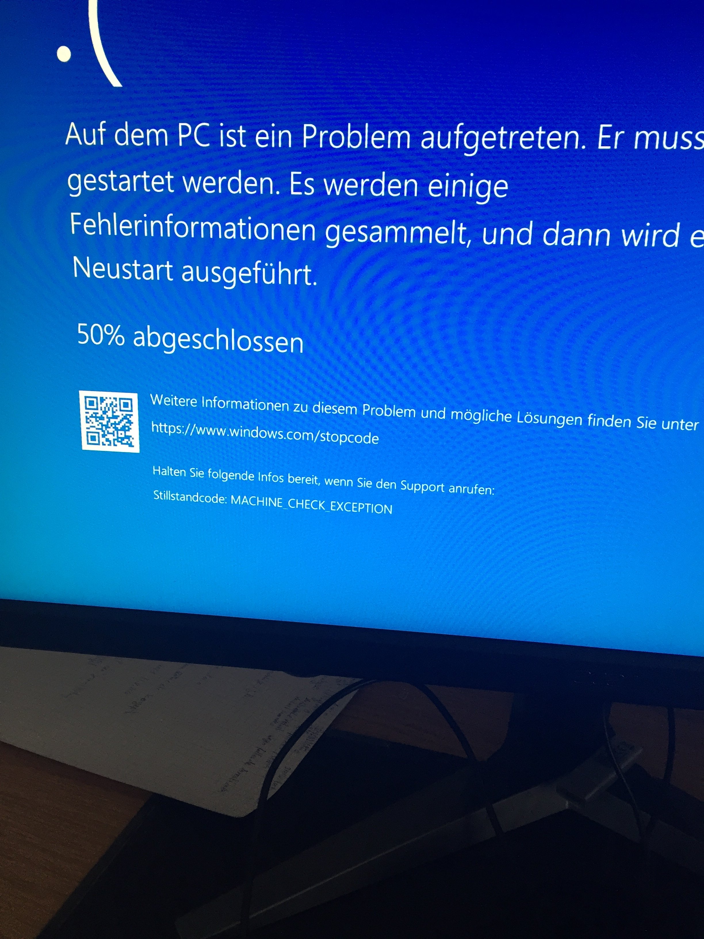

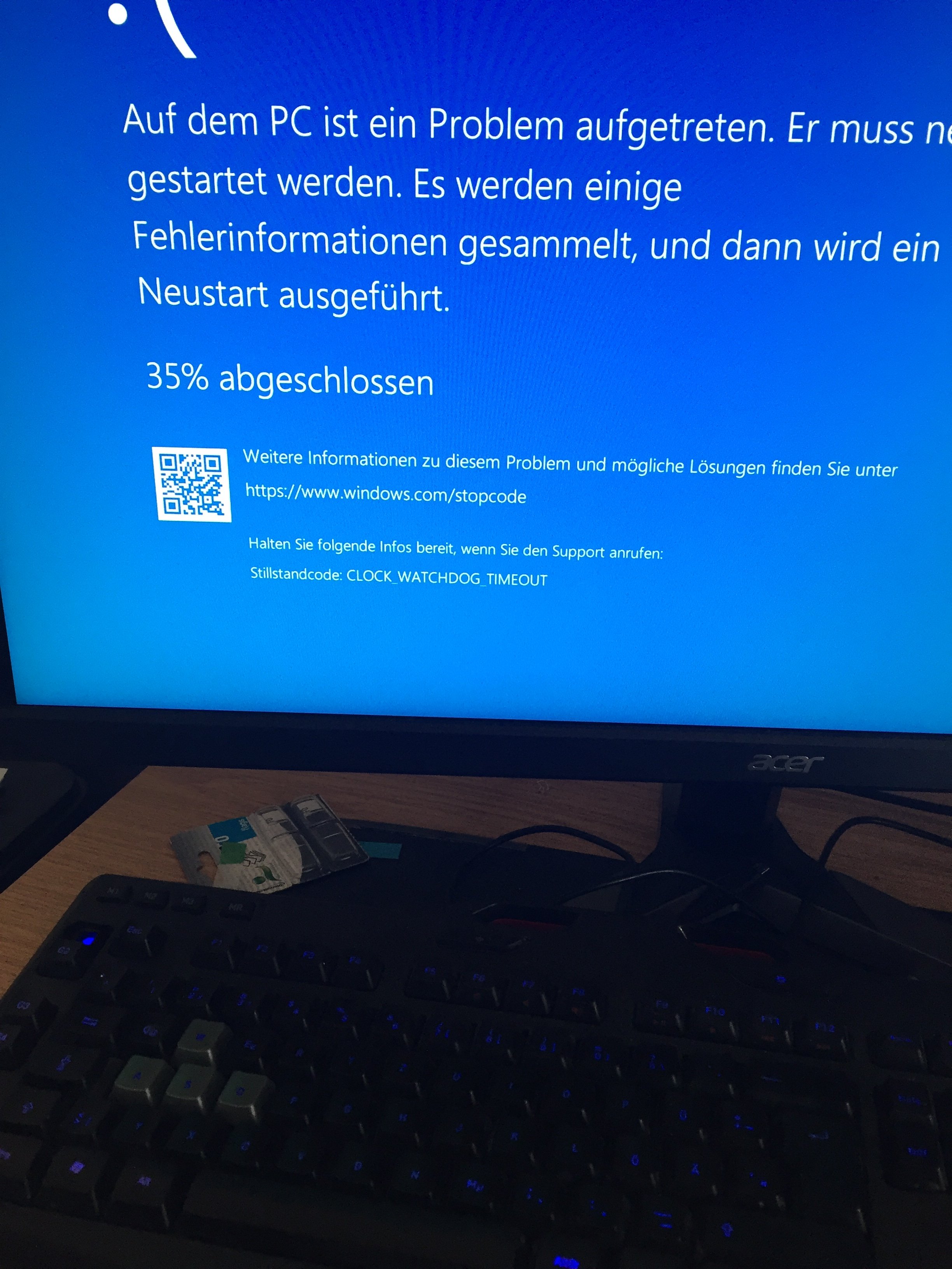

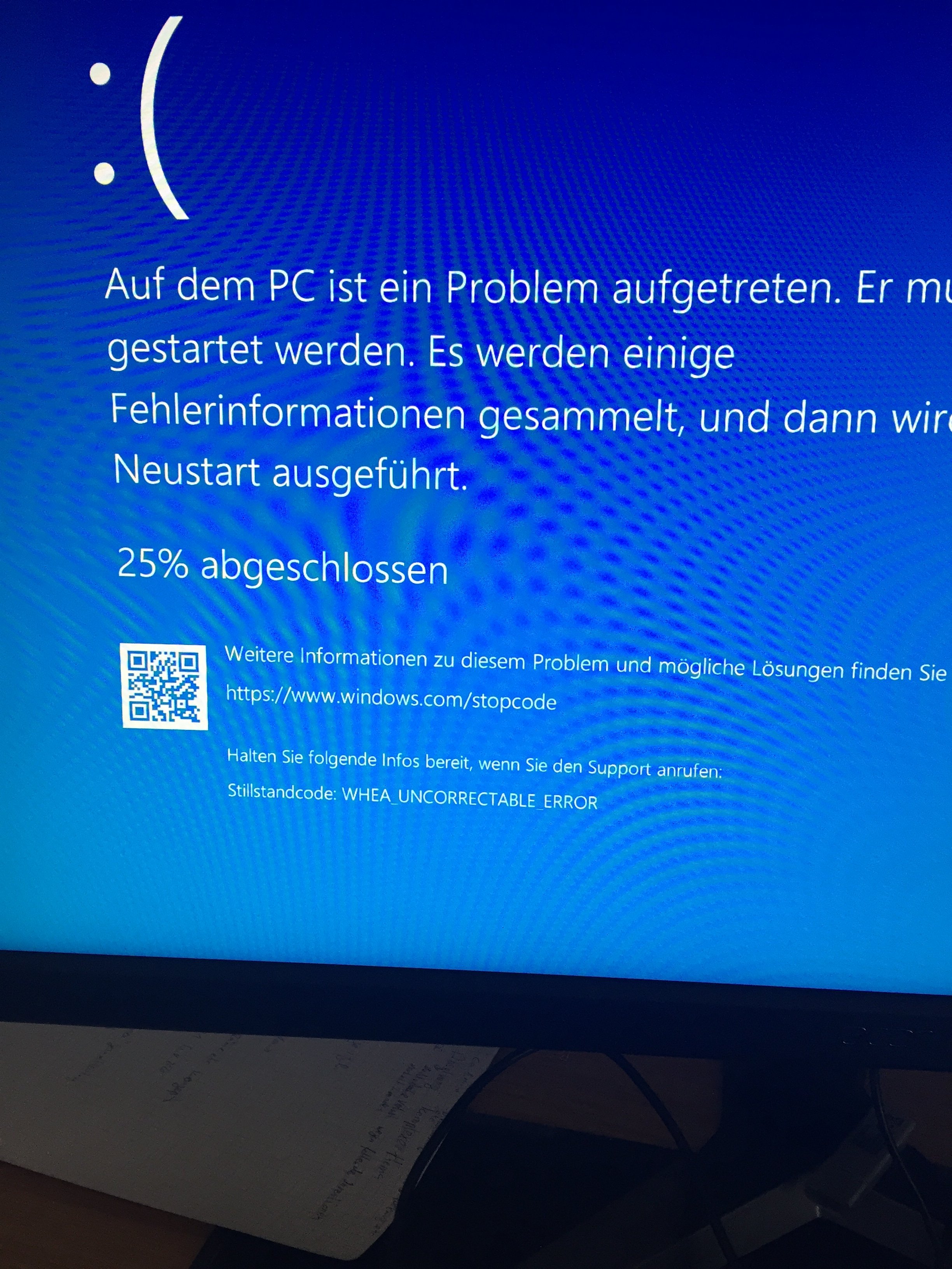

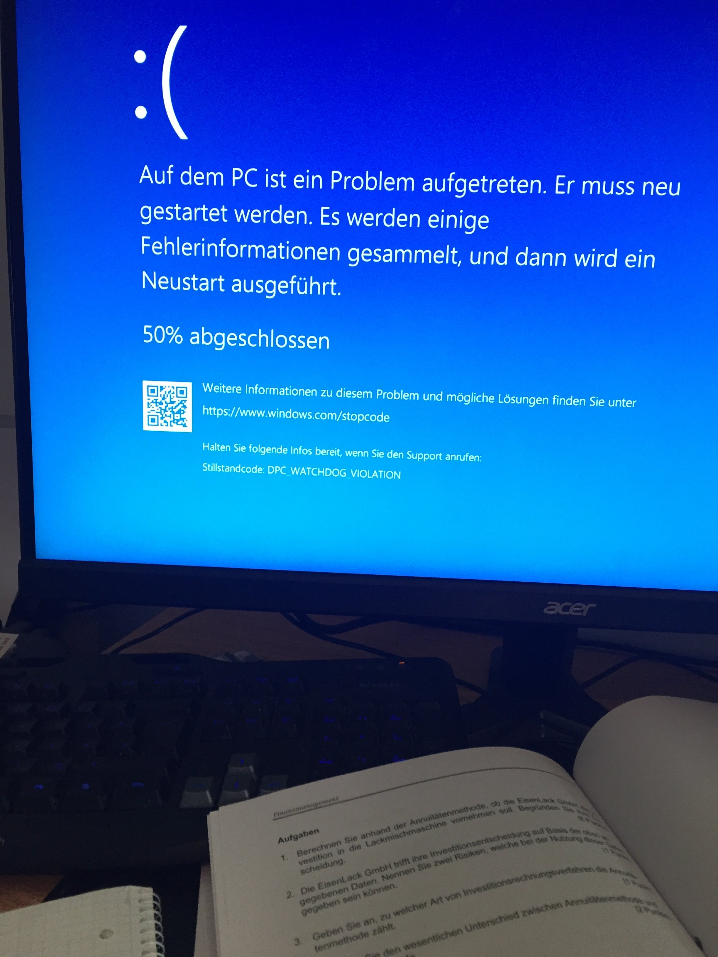

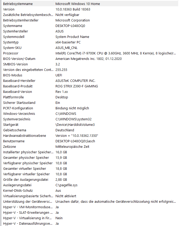

ich habe zur Zeit ein paar Bluescreens und weiß nicht was ich machen soll. Der Fehler hat nicht wirklich ein System. Mal läuft der Rechner über mehrere Tage ohne Probleme und auch unter Volllast beim spielen. Dann stürzt er willkürlich ab. Mal auf dem Desktop ohne Leistung, dann mal beim spielen. Ich habe mal so alles gepostet was ich habe + den Report vom Crash.
Ich hoffe mir kann wer helfen?

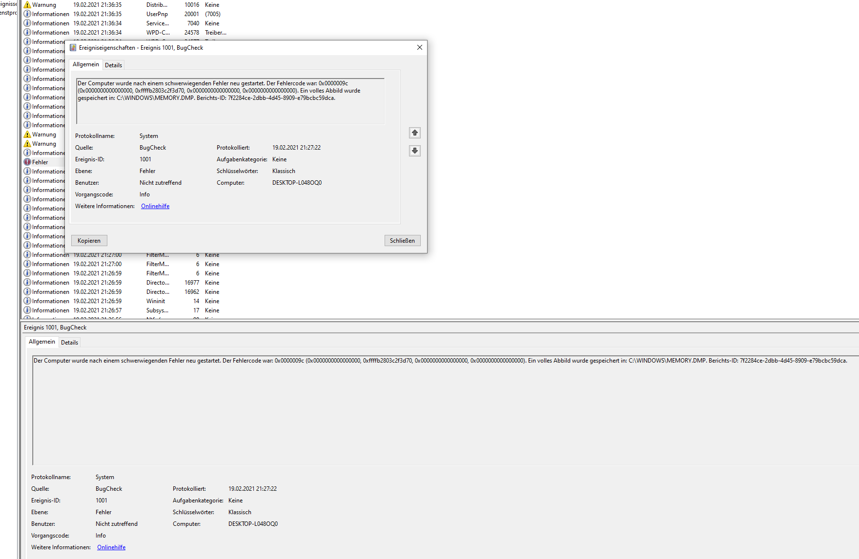

Protokollname: System
Quelle: Microsoft-Windows-WER-SystemErrorReporting
Datum: 19.02.2021 21:27:22
Ereignis-ID: 1001
Aufgabenkategorie:Keine
Ebene: Fehler
Schlüsselwörter:Klassisch
Benutzer: Nicht zutreffend
Computer: DESKTOP-L048OQ0
Beschreibung:
Der Computer wurde nach einem schwerwiegenden Fehler neu gestartet. Der Fehlercode war: 0x0000009c (0x0000000000000000, 0xffffb2803c2f3d70, 0x0000000000000000, 0x0000000000000000). Ein volles Abbild wurde gespeichert in: C:\WINDOWS\MEMORY.DMP. Berichts-ID: 7f2284ce-2dbb-4d45-8909-e79bcbc59dca.

1. passt der Prozessor zum Motherboard? Habe die CPU zusammen mit dem Board gekauft.
2. Bios auf dem neusten Stand? Bios habe ich auf dem neusten Stand
3. Chipsatztreiber neu installiert? Chiptreiber sind alle aktuell
4. Prozessor oder Arbeitsspeicher übertaktet? Das Board hat die möglichkeit, aber ich weiss nicht wie das geht :)
5. Wird der Prozessor zu warm? Aufm Desktio 32-40 Grad, bei Last so 60
6. Ist der Prozessor defekt? möchte ich nicht hoffen, aber da wäre noch Garantie drauf
