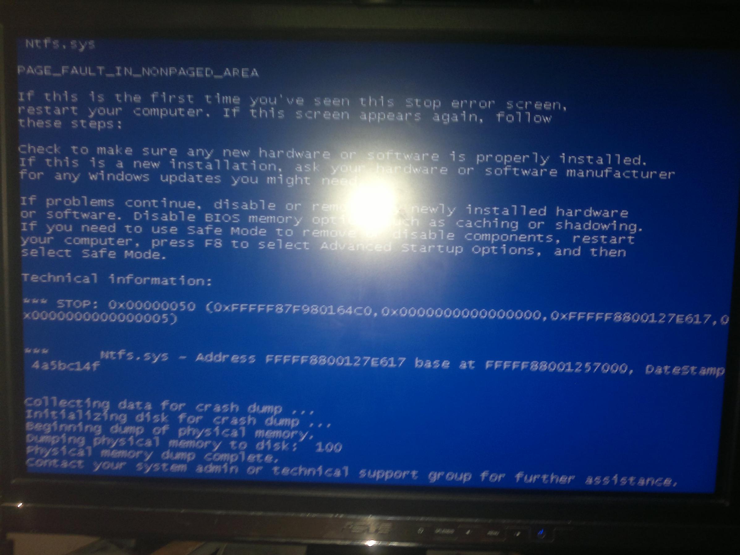

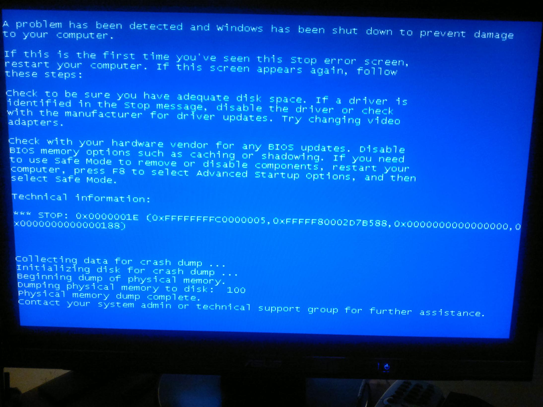

ich habe seid ein paar tagen bluescreen´s siehe unten im anhang. ich kenne mich leider nicht genug aus um zuerkennen was das problem ist. anfangs kamen sie nur wenn ich was gezockt habe (HdRO), aber seid eben brauch ich nur das win loggin-fenster passieren (also pw eingabe) und zack bluescreen. habe gedacht liegt vielleicht dran den rechner mal zuentstauben hat aber null gebracht :(
würde mich über eure hilfe sehr freuen.
gruss bluez02
p.s. http://s7.directupload.net/file/d/2463/6bgq2y25_jpg.htm irgendwie hats mitm anhang nicht geklappt.
Bug Check 0x24: NTFS_FILE_SYSTEM ein Problem ist im ntfs.sys aufgetreten
Ursachen dafür können eine defekte Festplatte, ein defektes Filesystem, korrupte SCSI od. IDE Treiber oder ein Problem mit dem Arbeitsspeicher sein.
In %SystemRoot%\Minidump (also meist C:\Windows\Minidump) sollte(n) die .dmp Datei(en) liegen, diese kannst du auswerten (siehe Anleitung im Anhang) oder verzipt hier als Anhang hochladen.
Schau auch in die Ereignisanzeige nach Fehlern und Warnungen (Start/Systemsteuerung/System und Wartung/Verwaltung/Ereignisanzeige)

Ist es immer der gleiche Stop 0x24 Fehler, der beim Bluescreen angezeigt wird?
Wenn ja, könnte ein fehlerhaftes Dateisystem die Ursache deines Problems sein.
Wenn ja, öffne die Eingabeaufforderung als Administrator (Programme -> Zubehör -> mit rechter Maustaste auf Eingabeaufforderung und "als Administrator starten" auswählen).
Gebe in die Eingabeaufforderung folgenden Befehl:
Chkdsk /f /r
Dies überprüft die Festplatte (incl. Dateisystem) auf Fehler und behebt diese ggf.
Sofern du überhaupt nicht mehr ins Windows kommst, starte die Reparaturkonsole über die Win-CD und gib dort den Befehl
chkdsk /r
ein.

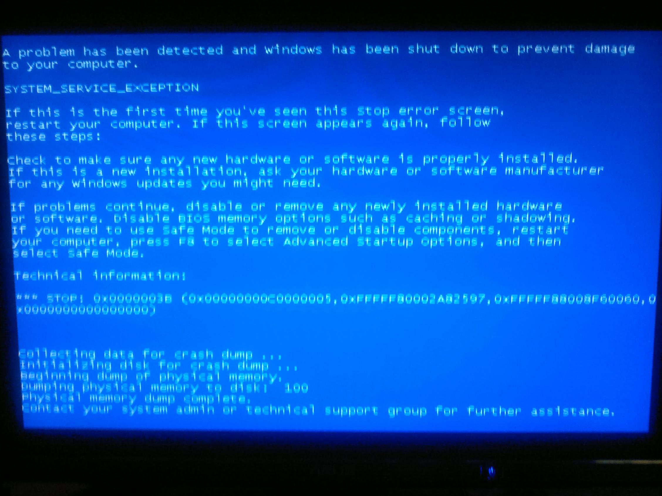

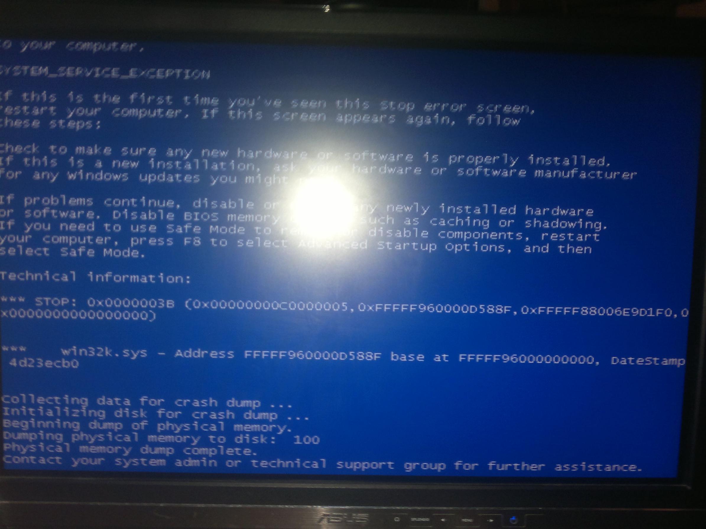

so leider kam es eben zu einem neuen bluescreen, wärend ich aufm desktop war.
also für weiter hilfe wär ich dankbar.
gruss bluez02
und noch einer.......

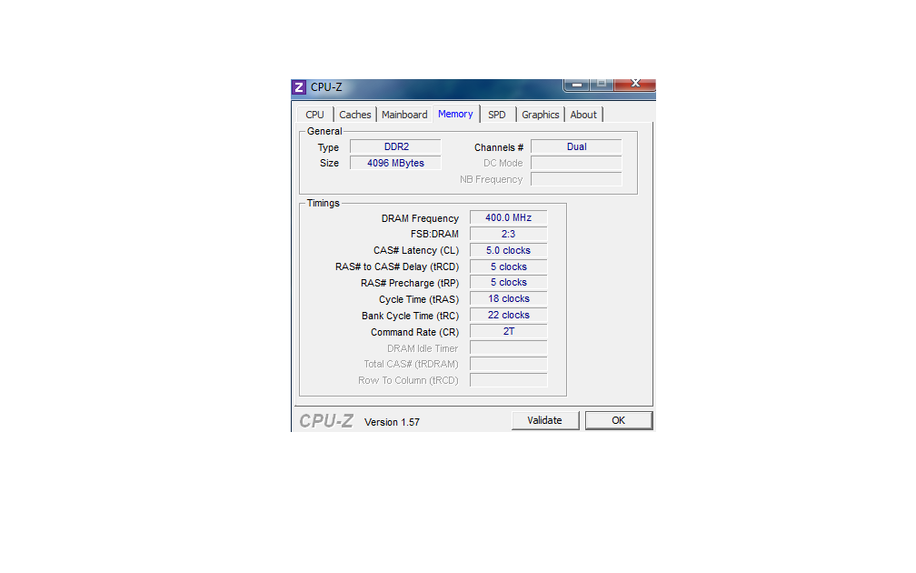

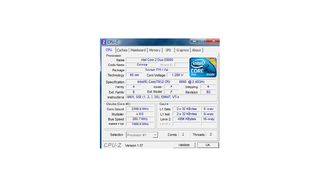

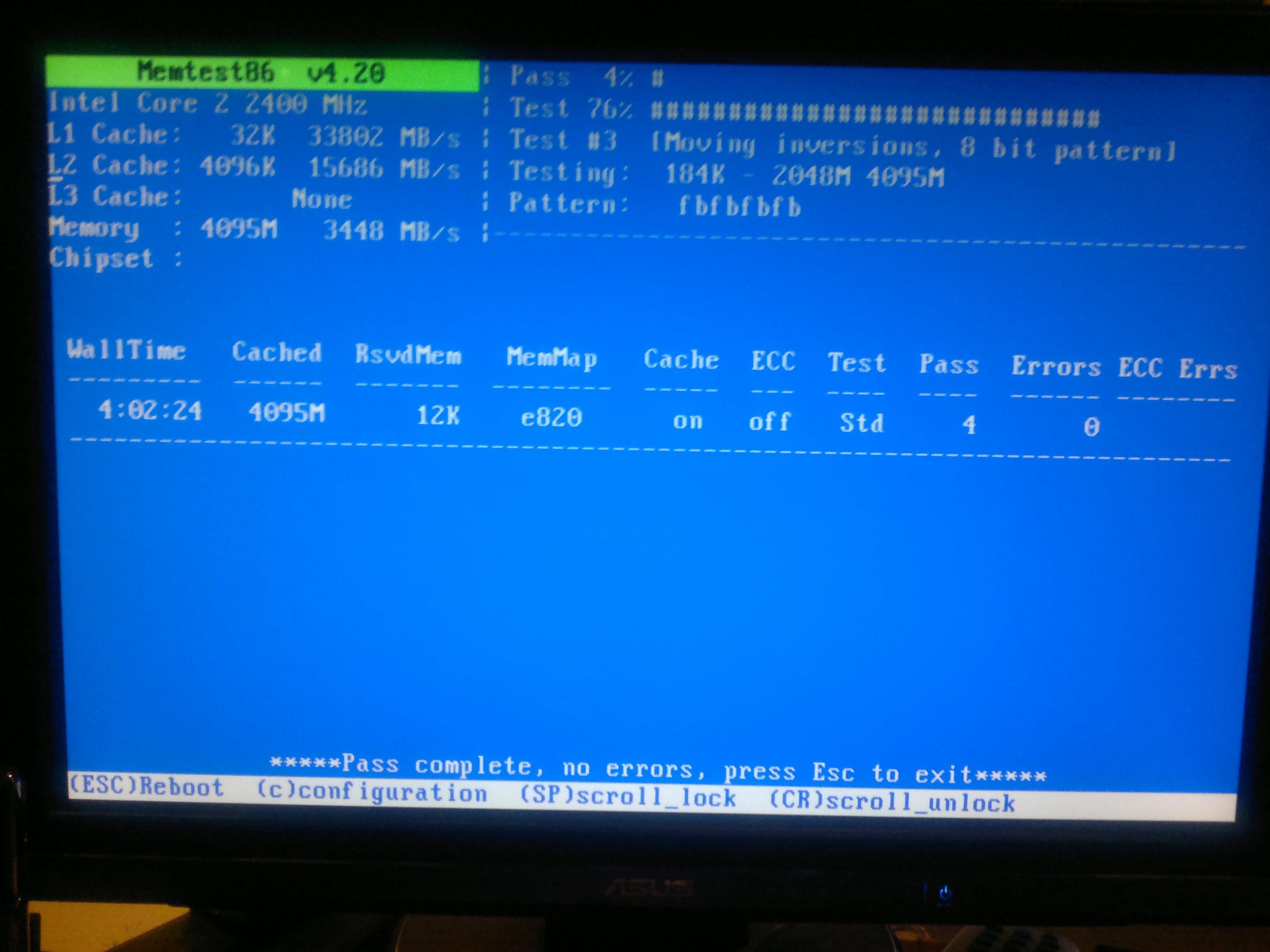

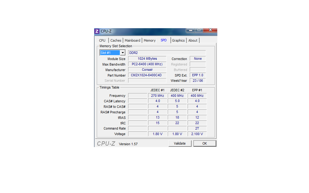

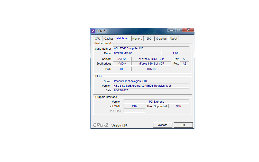

Überprüfe deine RAM mit Memtest86+ auf Fehler und poste ein paar Screenshots von CPU-Z (Reiter Mainboard, CPU, Memory und SPD).
Lasse den Memtest nicht innerhalb von Windows (z.B. USB-Key Version auf USB-Stick packen und über Stick booten) und mind. 3-4 Std. laufen.

so hier schonmal die screen´s ich hoffe das reicht so :)

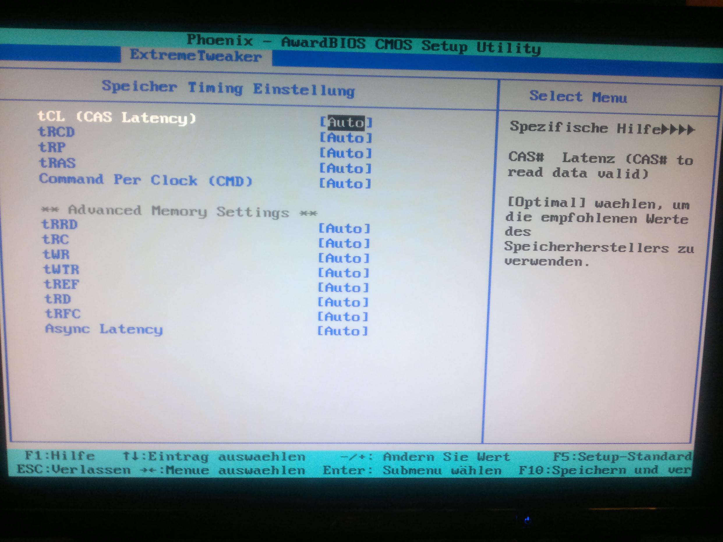

Bei den RAM Timings fällt auf, dass der tRC Wert (Subtiming) etwas zu niedrig eingestallt wird (Screenshot Memory). Der Wert wird allerdings schon so niedrig im Profil ausgelesen (Reiter SPD).
Da du jedoch schon länger Probleme hast (von Anfang an?), könnte das eine mögliche Fehlerquelle darstellen.
Stelle den tRC Wert im Bios auf 23ns. Bleiben damit die Probleme, stelle die RAM-Spannung auf 2,1V ein.
Sollte es damit auch noch nicht besser werden, wäre denkbar, dass die Vollbestückung für die Probleme mitverantwortlich ist. Dies kannst du überprüfen, in dem du das System mit nur zwei RAM Riegeln laufen lässt. Sollte es mit zwei Riegeln problemlos laufen, erhöhen für den Betrieb mit Vollbestückung die Northbridgespannung.
Da die RAM Profile möglicher weise schon falsch ausgelesen werden, könnte auch ein grundsätzliches Problem bei der Erkennung bestehen. Abhilfe könnte hier ein Bios-Update schaffen.
so memtest durch 4std. screen is im anhang.
edit: das system läuft seid dem win7 draußen ist, da hatte ich keine probs. die probs fingen vor ca. 1-4wochen an. dachte es wär ein fehler vom win7 sp1, so etwas habe ich auch schon hier gelesen. deswegen win neuinstalliert und sp1 weggelassen. und dann fings am samstag/sonntag wieder an. najut werde mal deine anderen tipps testen mit der umstellung im bios und eventuell mit bios-update.

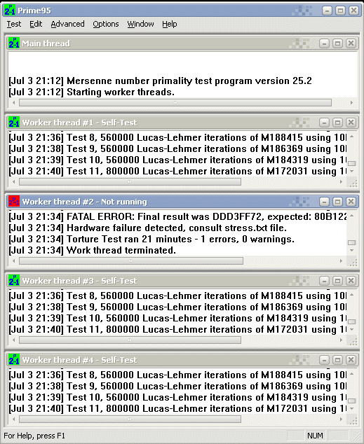

so gerade 2 runden bbc2 gezockt und nebenbei prime95 laufen lassen. also bis jetzt nichts passiert. kleine frage noch wie seh ich das der mit dem durchlauf fertig ist?
Prime95 läuft unendlich (sofern die Kiste nicht dadurch abstürtzt).
Wenn du jetzt BFBC2 gezockt hast und gleichzeitig Prime95 lief, ist das schon mal ein prima Ergebnis. Bei Prime95 darf allerdings kein Worker abgestürzt sein! Zu erkennen an den grünen Symbolen.
Fällt ein Worker aus, ist das am roten Symbol zu erkennen (siehe Bild -Worker #2 not running). In dem Fall wäre das System nicht stabil. Bei deinem 2-Kerner müssten zwei Worker vorhanden sein.
dann wars das wohl. hab jetzt prime ne std. laufen lassen udn wiegesagt bbc2/lotro nebenbei gezockt, ab und an auch winamp noch angemacht. jut ich danke dir für die schnelle und 1a hilfe :) falls wieder was sein sollte werde ich dich nerven.

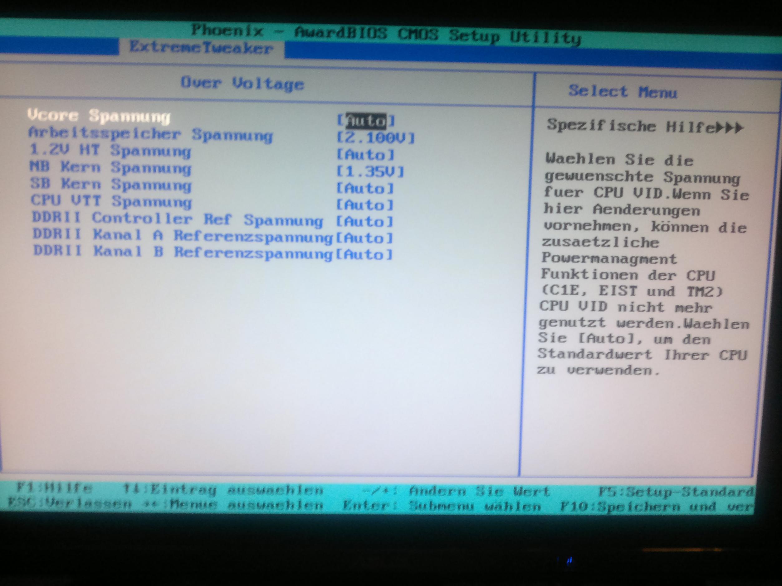

so die spannung nochmal auf 2V geändert, oder meinste lieber auf 2,1V?

so jetzt läufts mit 2,1V. mich kotzt es langsam so an das ich mir fast neuen cpu/board/ram hol :(

Wenn es jetzt mit 2,1V läuft, wäre ja alles in Ordnung.
Kaputt machst du damit nichts. Der RAM ist vom Hersteller bis 2,1V ausgelegt (da könntest du problemlos auch bis 2,2V gehen). Die CPU juckt das überhaupt nicht, da die CPU keinen Memory Controller hat und für das Board ist es auch kein Problem.
Das Bios Update kannst/solltest du nicht über Windows machen. Dafür gibt es das Tool EZ-Flash, welches auf dem Board implimentiert ist.

Erhöhe im Bios zusätzlich noch die Northbridge-Spannung (1,3 - 1,4V).
Probieren kannst du noch (mit 2,1V und NB Spannung 1,3V - 1,4V), die Timings auf 6-6-6-18-24 zu erhöhen. Die nForce Boards haben als Probleme mit den herstellerspezifischen Timings bei Vollbestückung.

so ich hab dir nochmal 2 screen´s gemacht, auf dem ersten ist die eingestellte spannung. sieht alles richtig aus oder?
so prob hab ich noch eventuell mit den timings. ich weißt nicht genau ob ich die timings im oberen oder im unteren teil eingeben muss. desweiteren habe ich festgestellt das bei der 5 position ob im oberen oder im unteren bereich, ich nicht 24 eingeben kann da nur ein wert von 1,2 oder auto eingegeben werden kann.

so nach 2tagen ruhe, der nächste:( aufm desk nur ts3 lief noch, war am quatschen unso.
so hier mal die komplette auswertung:

fffff880`08f60bd0 fffff800`02a7d993 : fffffa80`05920060 fffff880`08f60ca0 00000000`00000000 fffffa80`03f948d0 : nt!ObpCloseHandle+0x94
fffff880`08f60c20 00000000`7773f7aa : 00000000`00000000 00000000`00000000 00000000`00000000 00000000`00000000 : nt!KiSystemServiceCopyEnd+0x13
00000000`001c6a08 00000000`00000000 : 00000000`00000000 00000000`00000000 00000000`00000000 00000000`00000000 : 0x7773f7aa
FOLLOWUP_IP:
nt!PspReturnQuota+47
fffff800`02a82597 488b5d00 mov rbx,qword ptr [rbp]
SYMBOL_STACK_INDEX: 0
SYMBOL_NAME: nt!PspReturnQuota+47
FOLLOWUP_NAME: MachineOwner
MODULE_NAME: nt
IMAGE_NAME: ntkrnlmp.exe
DEBUG_FLR_IMAGE_TIMESTAMP: 4cc791bd
STACK_COMMAND: .cxr 0xfffff88008f60060 ; kb
FAILURE_BUCKET_ID: X64_0x3B_nt!PspReturnQuota+47
Followup: MachineOwner

Die Timings musst du im oberen Bereich eingeben, z.B:
tCL: 6
tRCD: 6
tRP: 6
tRAS: 18
Command per Clock: 2N
Bei den Subtimings (im unteren Bereich) kannst du noch den tRC Wert einstellen: mind. 24.
Den Rest auf AUTO lassen.
Bei den Spannungen, kannst du die NB Spannung noch bis max. 1,4V erhöhen.
