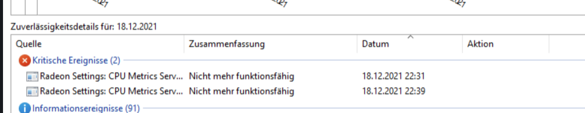

Sollten danach immer noch Fehler auftauchen bitte mal im Zuverlässigkeitsverlauf schauen, dort sollten KEINE Fehler auftauchen.
Der sollte so aussehen:

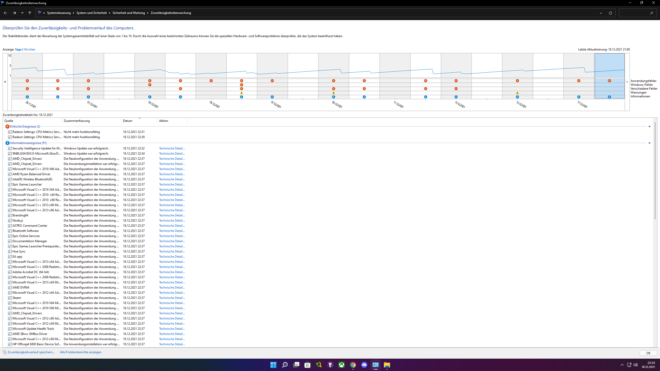

Die Zuverlässigkeitsüberwachung sieht auch nicht gerade gut aus.
@Cornholi0
Du hast ein Problem mit dem CPU Metrics Server, falls nicht schon gemacht installiere bitte mal den AMD Ryzen Master. Den aber NUR zum Auslesen verwenden und nichts darüber einstellen!
Falls der Fehler danach nochmal auftaucht sollte man mit DDU den GPU Treiber entfernen und neu installieren.
